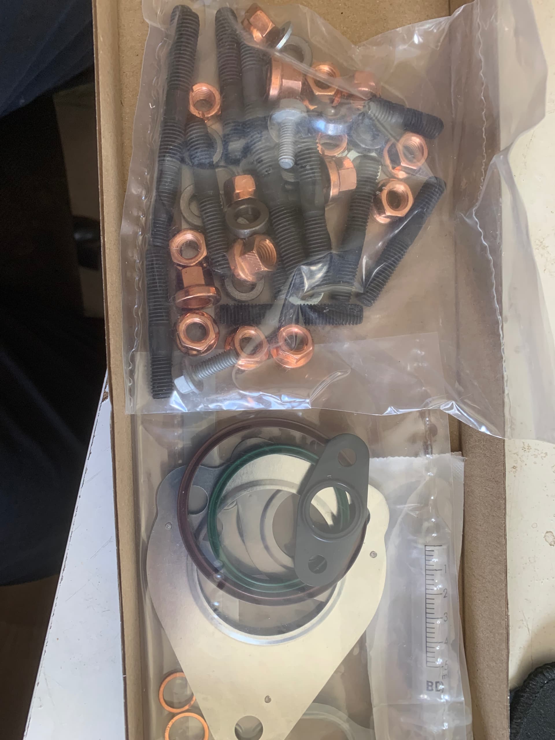

Ersatzteile habe ich jedenfalls schon hier. Ein überholter Turbolader mit dem Zubehörsatz, Ölzulaufleitung, Ölablaufschlauch (hab ich besser auch bestellt, bevor es daran scheitert oder Zeit kostet), Öl und Ölfilter. Turbo ist ein lt. Beschreibung ein BorgWarner. Und als ich den zum ersten Mal in der Hand hatte, schien mir die Entscheidung für Mietwerkstatt bei der Größe und dem Gewicht noch richtiger.

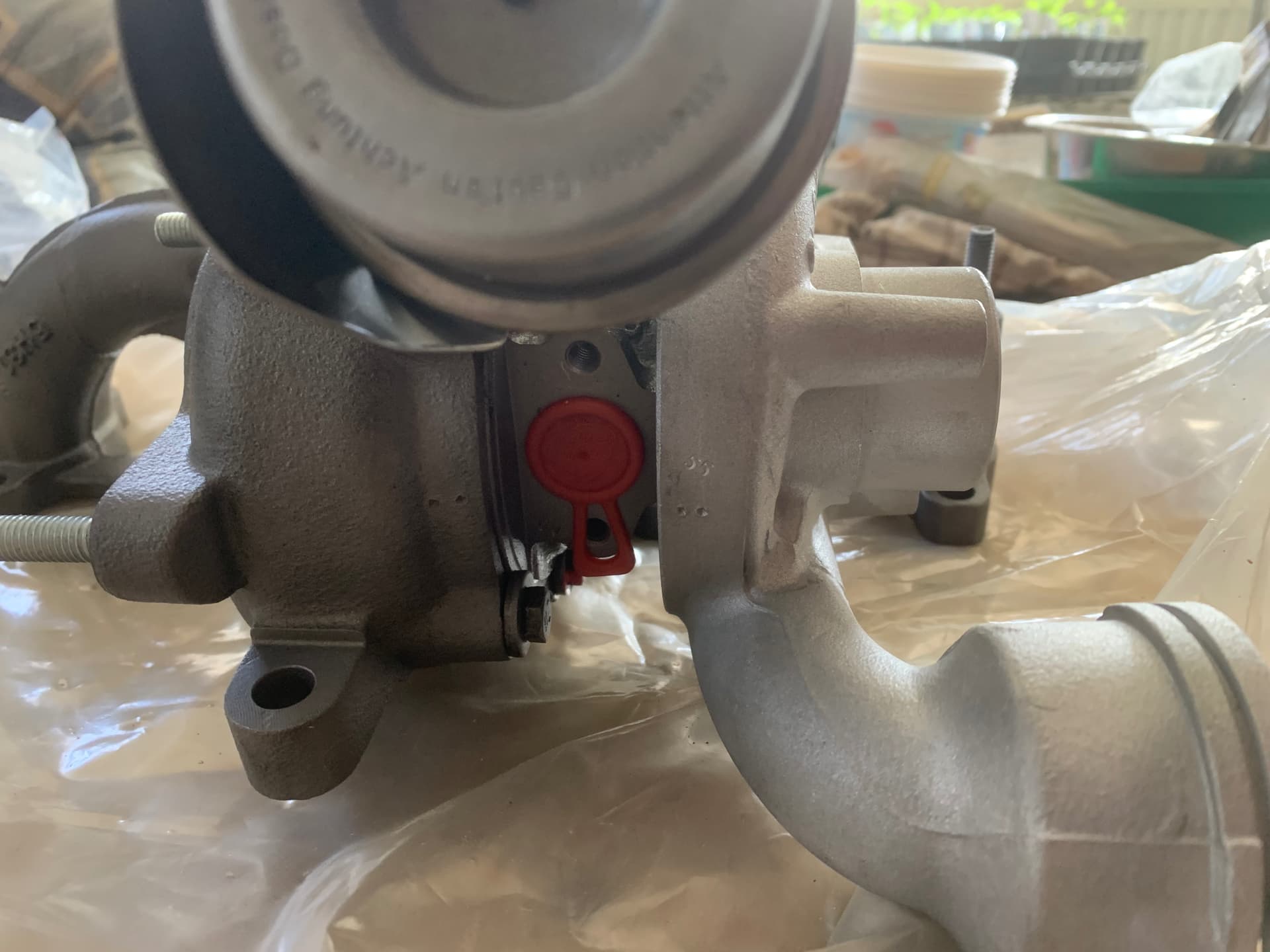

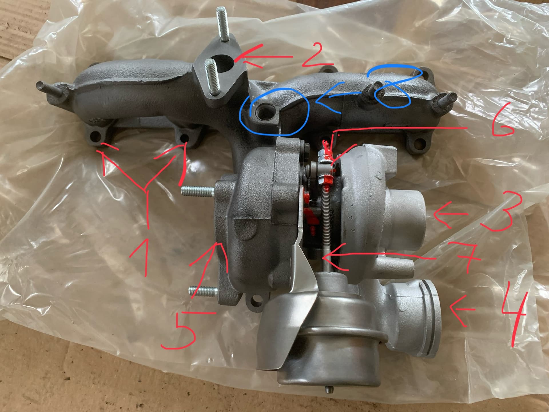

Aktuell bin ich dabei mir den Aus- und Einbau des Turbos vorzustellen. Eigentlich, solange er solo auf dem Tisch liegt, fast selbsterklärend, bzw. für mich zuzuordnen. 1 sind die „Anschlüsse“ zum Abgaskrümmer (rechts ja auch noch 2), 2 der Anschluss vom AGR kommend. 3 Frischluft vom Luftfilter, 4 Abgas zum LLK und weiter zum AGR, 5 zum Auspuff/DPF, 6 Ölzulauf, 7 Ölablauf.
Aber was ist 8? Stelle ich das erst beim Ausbau fest? Ein Sensor?

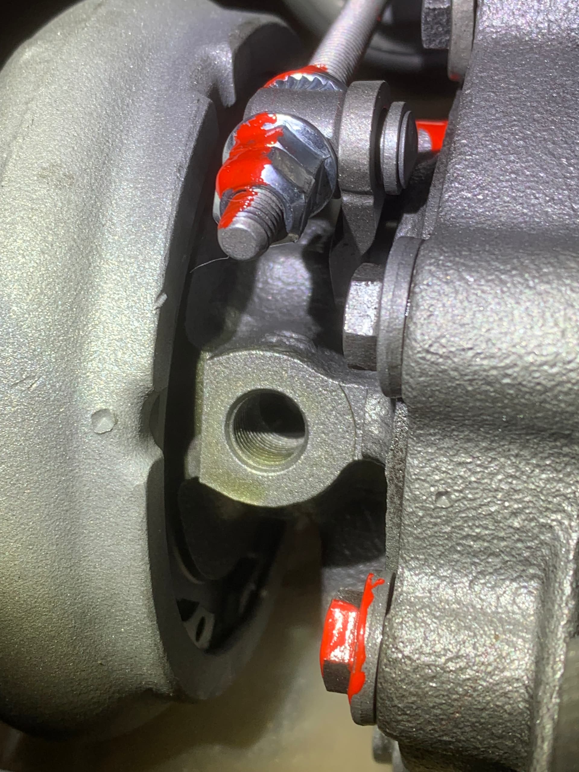

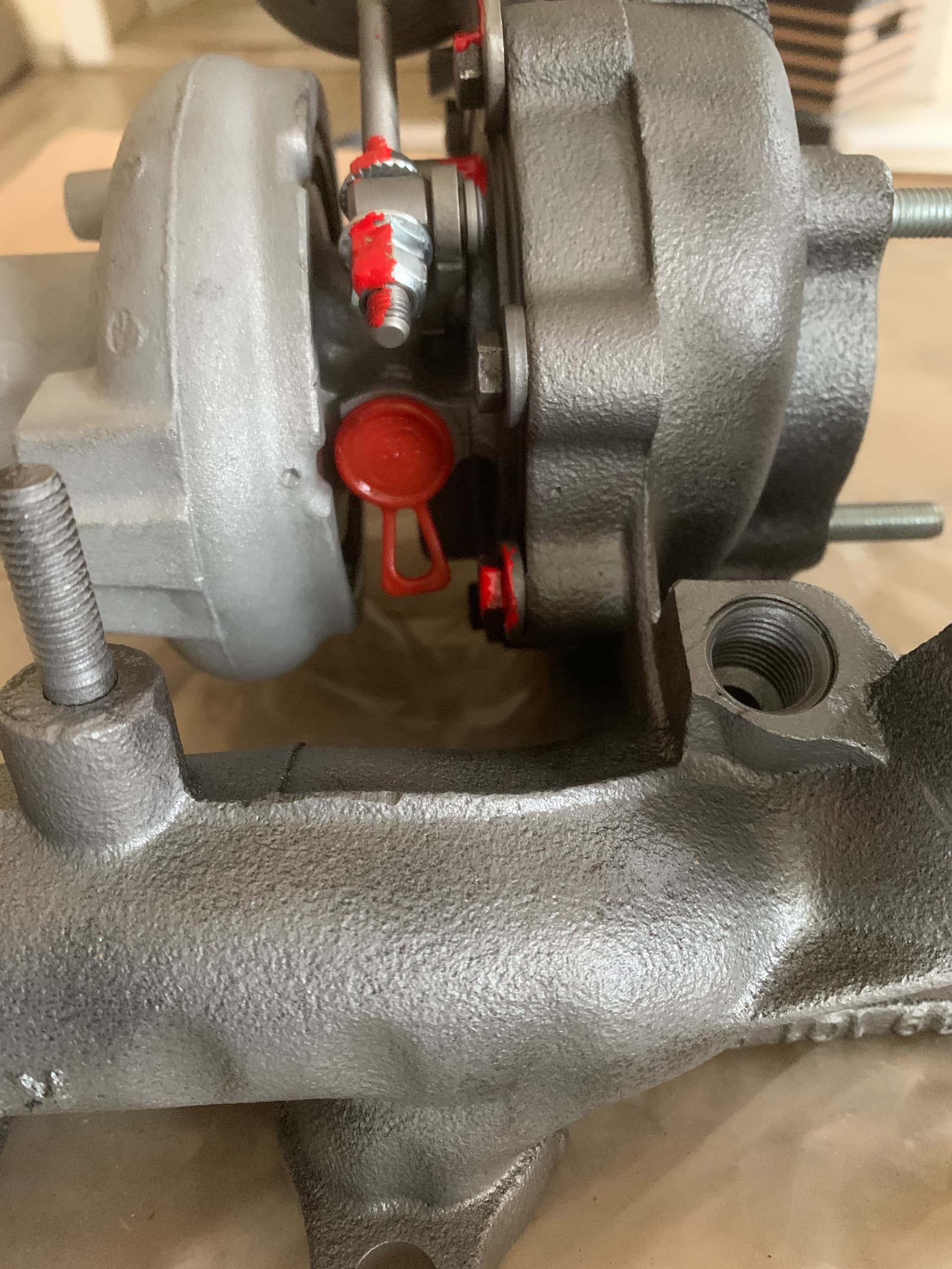

Und dann noch eine Frage zu Ölzu- und Ablauf. Die verstecken sich ja hinter den roten Abdeckungen. Ablauf dürfte klar sein, dafür ist ja auch eine Dichtung im Zubehör-Kit des Turbos. Aber wie wird die Ölzulaufleitung befestigt? Die hat ja eine Überwurfmutter, aber woran wird die befestigt, denn das Loch am Turbo hat ja ein Innengewinde.
Der Vollständigkeit halber noch Ölablauf.
  1. ist Anschluss zum AGR gehend - da werden deine Abgase zum AGR geleitet 4. ist nicht dein Abgas, sondern die Frischluft verdichtet - geht dann richtig zum Ladeluftkühler
    8 - ist der Anschluss für den Abgastemperaturfühler (auch Geber genannt)
Für die Vorlaufleitung brauchst du noch einen Anschlußstutzen - der ist wie eine Schraube nach oben und unten - in der Mitte ein Steg und natürlich hohl. Das ist das Ding, welches du gegenhalten musst, damit die Vorlaufleitung nicht abreißt - sieht man etwas hier: https://www.sgaf.de/uploads/default/original/3X/b/e/0/be03c16af7526e8d51d1c60a741fbced369e058f.jpg - oberhalb von der VTG-Stange
Ahaaa. Diesen Anschlussstutzen kann ich dann am alten Turbo abnehmen und wiederverwenden? Der scheint nämlich nicht beim Zubehör-Kit dabei zu sein. Und um diesen gegenzuhalten, muss ein Maulschlüssel abgeschliffen werden? Also um zwischen die Lücken zu kommen?
Irgendwas beim Abgastemperaturfühler beachten? (Ist das der Grund, warum dieser Turbolader MIT Loch ist?)
Zubehör
Du musst nur gegenhalten, wenn der Vorlauf nicht abreißen soll - ich gehe davon aus, wenn man nicht gegenhält, dreht sich der Stutzen zusammen mit der Mutter von der Vorlaufleitung und deshalb reißt die Leitung ab, aber der Stutzen kommt mit raus. Da du die Vorlaufleitung erneuerst, kann sie ja auch abreißen. Den Stutzen kannst du dann wieder hernehmen - natürlich trotzdem prüfen, ob die Bohrung sauber ist.
Danke für die gute Erklärung.
Muss man den Doppelnippel gegenhalten, weil er sich sonst evtl. beim Versuch die Überwurfmutter der Ölzulaufleitung abzuschrauben, lieber aus der Rumpfgruppe des Turbos herausdreht und man dadurch die Ölzulaufleitung abreißt/abdreht?
Edit: Überschneidung :slight_smile:
