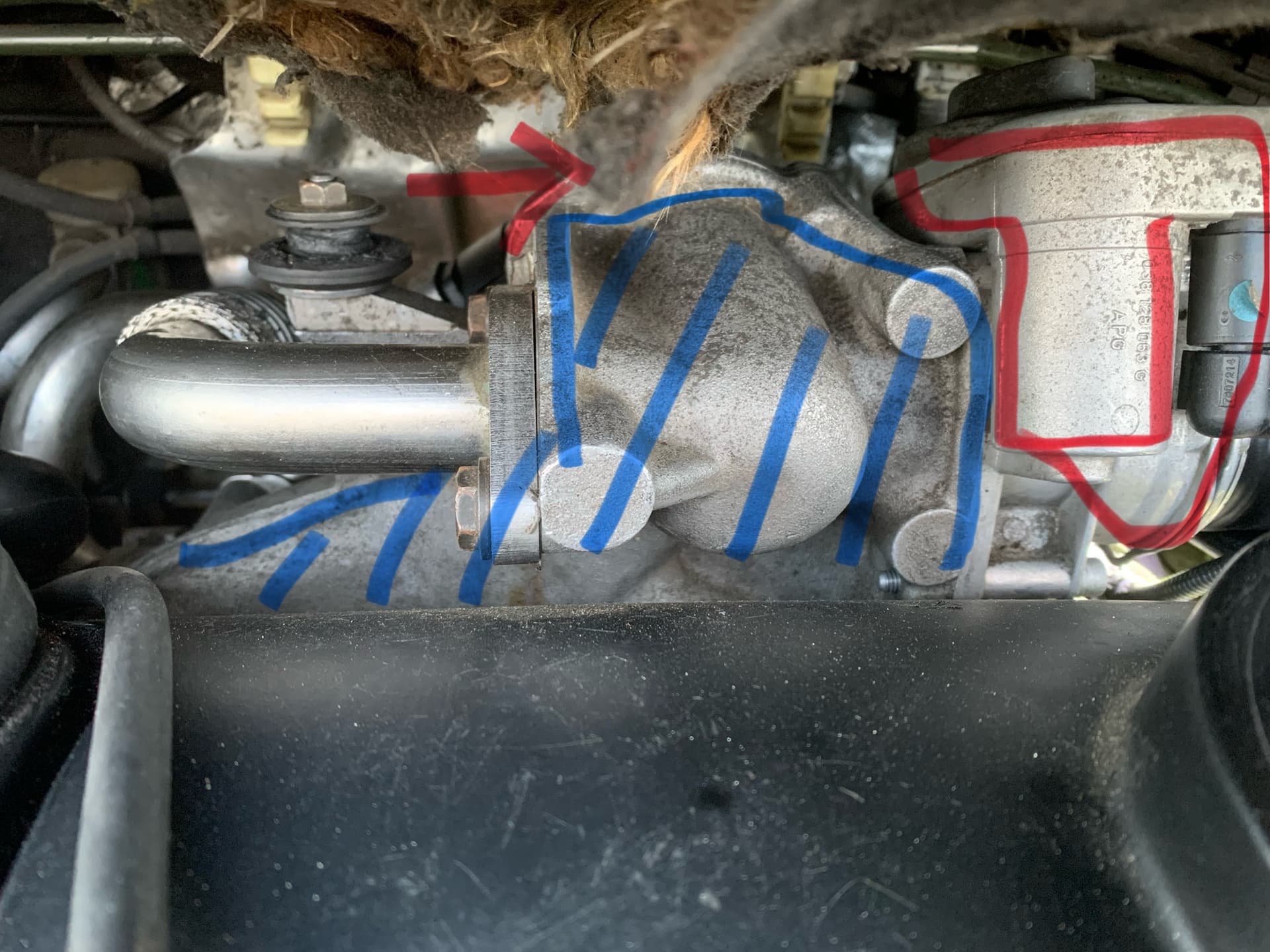

Als ich überlegte, wie ich an die oberen Schrauben des Turbo komme, habe ich auch von oben geguckt und war auf den ERSTEN Blick der Meinung, dass diese deutlich leichter zu erreichen wären, wenn ein Teil nicht im Weg wäre. Auf dem Bild blau umrandet und schraffiert. Roter Pfeil ist natürlich das AGR-Ventil (hinten) und rot rechts Saugklappe.
Den Rest des Ausbaus von unten. Nur eine Idee.
Das blau markierte ist quasi das Gehäuse des AGR Ventils und ein Stück mit dem Ansaugkrümmer.
Willst du den Ansaugkrümmer ausbauen um den Abgaskrümmer (incl. Turbo) auszubauen?
Lohnt sich der Aufwand? Sind ja entsprechend mehr Schrauben und eine weitere Dichtung (und Risiko).
