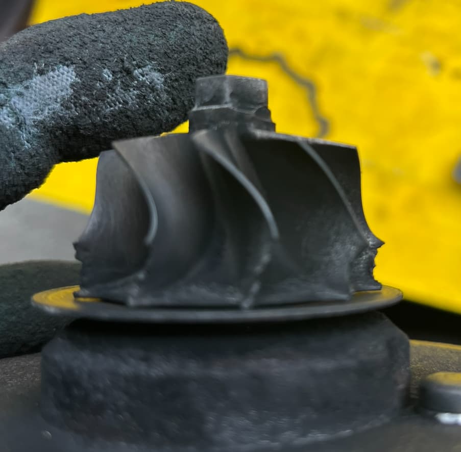

Etwas genauer wäre hilfreich. Lässt sich das Rad drehen? Schleift dabei etwas? Ist ein axiales/radiales Spiel vorhanden - wenn ja, wieviel? Wenn man das Rad dreht, dreht es sich gleichmäßig - sprich ohne daß man mal Widerstand spürt und dann nicht?

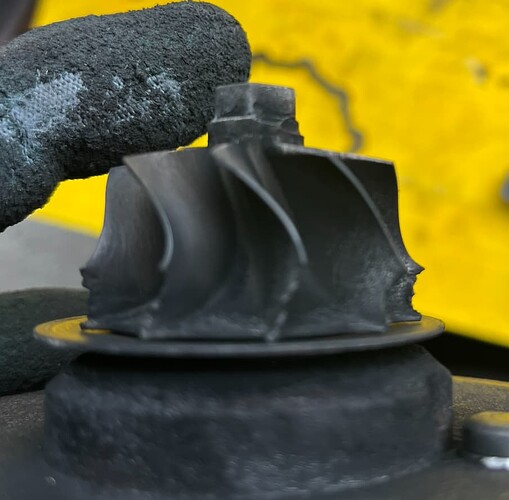

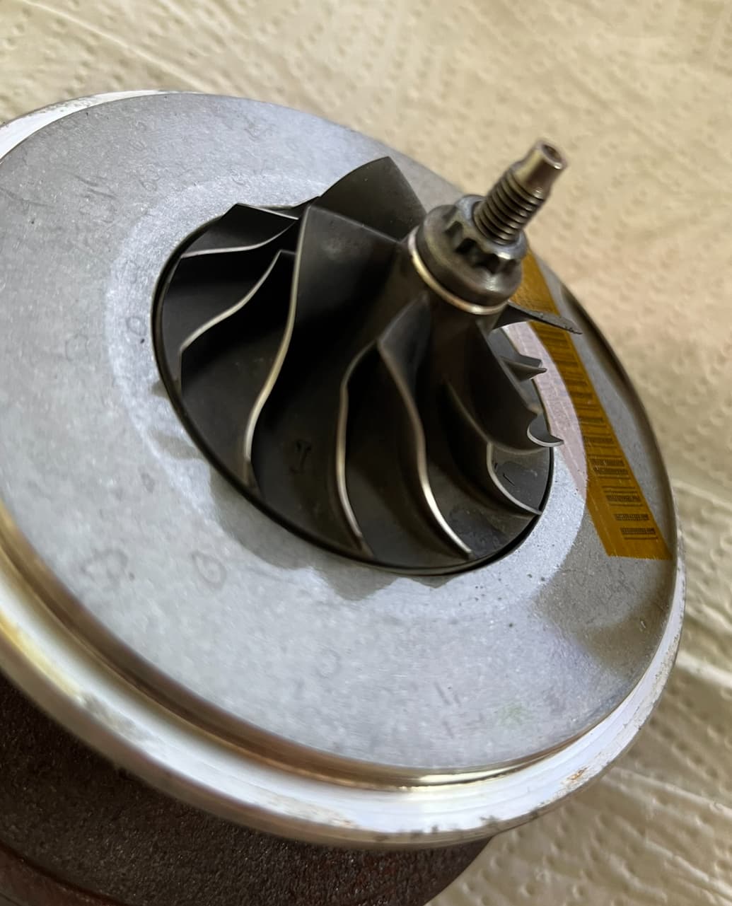

So sieht die Turbine normalerweise aus (beim BVK) - wenn die i.O. ist.
Das Bild ist von meinem defektem Turbo - bei dem die Abgasturbine so aussah:
Kurioser Weise ergab sich daraus kein zu niedriger Ladedruck oder zu wenig Leistung - sondern zu hoher Ladedruck und dadurch Notlauf…
Vermutlich kam die Regelung mit der „angenagten“ Turbine nicht zu Recht…
Bzgl. Schmierung und Leistung war (bevor der Notlauf einsetzte) alles perfekt.
Kein merklicher Ölverbrauch.
Es sieht auf den (eher schlechten?) Bildern vor dir auch so aus, aus wären „Partikel“ auf den Turbinenschaufeln???
Die dürfen da nicht sein, die Frischluftturbine muss sauber sein - Fremdkörper gelangen von hier in die Brennräume!

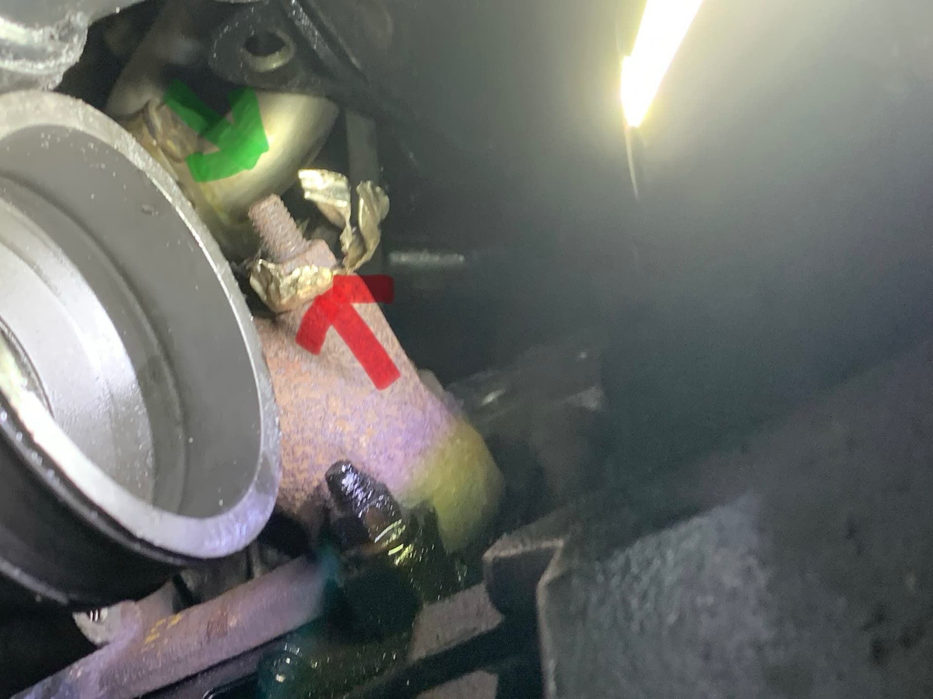

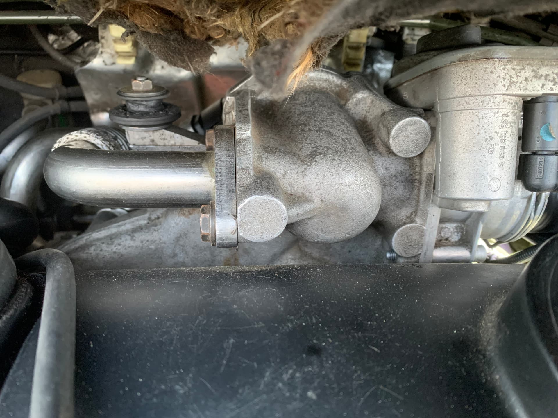

Ich habe nochmal versucht, einen möglichen Ausbau des Turbos bei mir zu „überdenken“. Abgesehen davon, dass ich nicht weiß, wie ich dieses Monster unten rausdrehen/rausnehmen soll, scheitert es sicher schon an der Demontage und dem Erreichen einiger Schrauben. Zum Beispiel die oberen Schrauben vom Abgaskrümmer (auf meinem Foto das rostige Teil?). Ich müßte mich ohnehin schon nach oben strecken, um an die sichtbaren Schrauben/Muttern zu kommen.

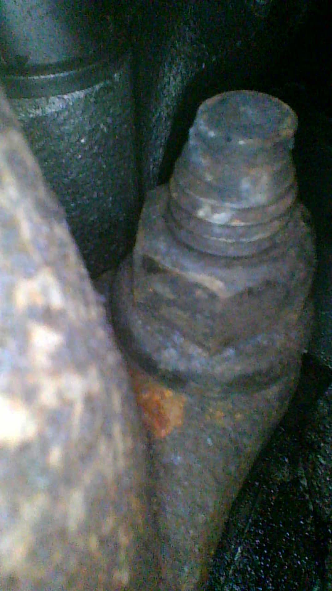

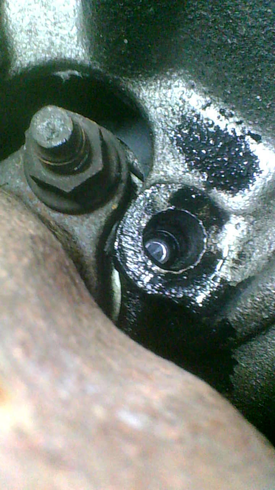

Auf dem Foto ist übrigens die Schraube (auf dem 1. Bild im Link rechts die Stiftschraube) besser zu sehen, von der ich schrieb, dass da ausgefranstes Metall dran ist und erst dachte, sie gehöre zum Saugstutzen. Wozu dieses Metall diente weiß ich immer noch nicht. Und auch nicht, welchem Zweck diese Stiftschraube dient, denn zum Befestigen sind doch die Schrauben darunter (ölig) und (nicht sichtbar) darüber gedacht. Oder? Grün markiert wird das Rohr sein, welches zum AGR führt?

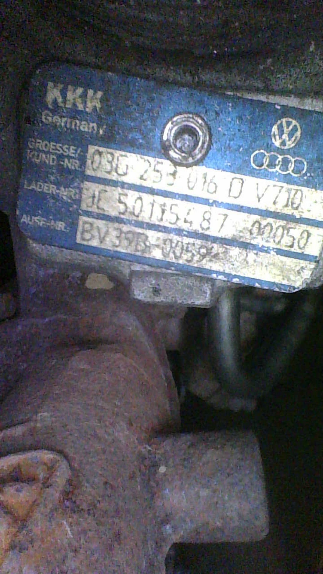

Personalausweis des Turbos habe ich dann auch gefunden. Hinter der 016 wird wohl ein „D“ stehen?
Das fehlende Blech könnte ein Hitzeschutzblech gewesen sein.

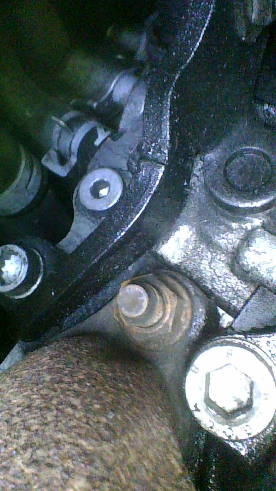

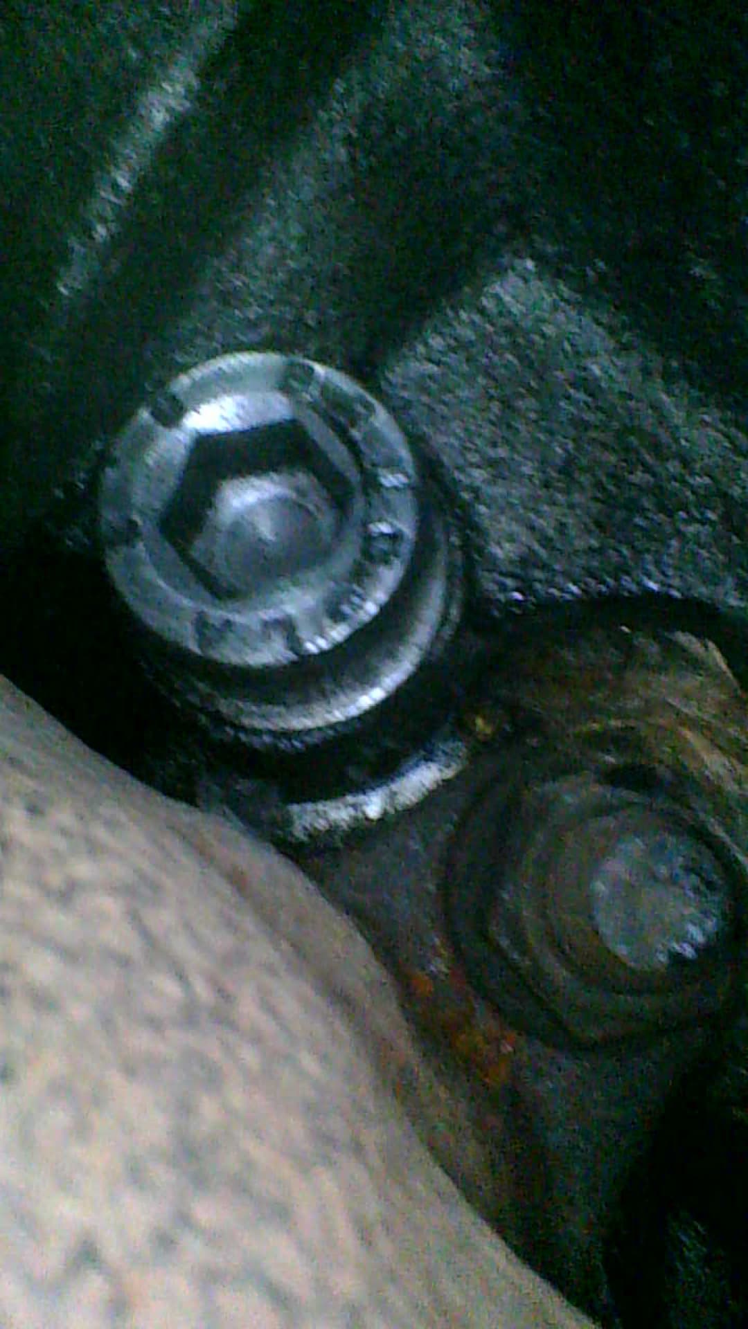

Die Schraube mit dem Blech war eine Hitzeschutzblech. Die obere Schraube vom Krümmer sieht man ganz leicht oberhalb von der öligen unteren Schraube - kurzes Stück schaut hinter dem Krümmer hervor.
Davon gibt es aber vier - ist etwas Fummelei, die zu erreichen.
Mir ein Rätsel, wie das jemand geschafft hat. Ich habe die 4 Schrauben zwar gefunden, aber nur mit viel Mühe mit dem Endoskop fotografieren können. Da dann noch eine Nuss drauf- und die Ratsche ansetzen und bewegen? An die zweite von rechts kommt man dann auch mit Nuss nicht dran, da geht nur Maulschlüssel, soweit ich das sehe.
Auf die ölige Mutter, wird ja wohl die gleiche Größe haben, wie die anderen, paßt eine 12er Nuss, die aber nicht stramm drauf sitzt und bissl Spiel hat. Und von oben ist auch einiges im Weg. AGR und Saugrohrklappe kenne ich ja, aber was ist das große Teil da dran?
