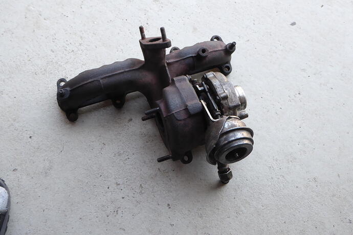

Turbo in 2 1/2h ausgebaut. Da dachte ich noch, das alles relativ zügig geht.

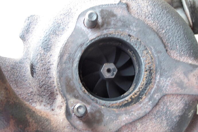

Die Abgasseite sah nicht extrem verrußt aus.

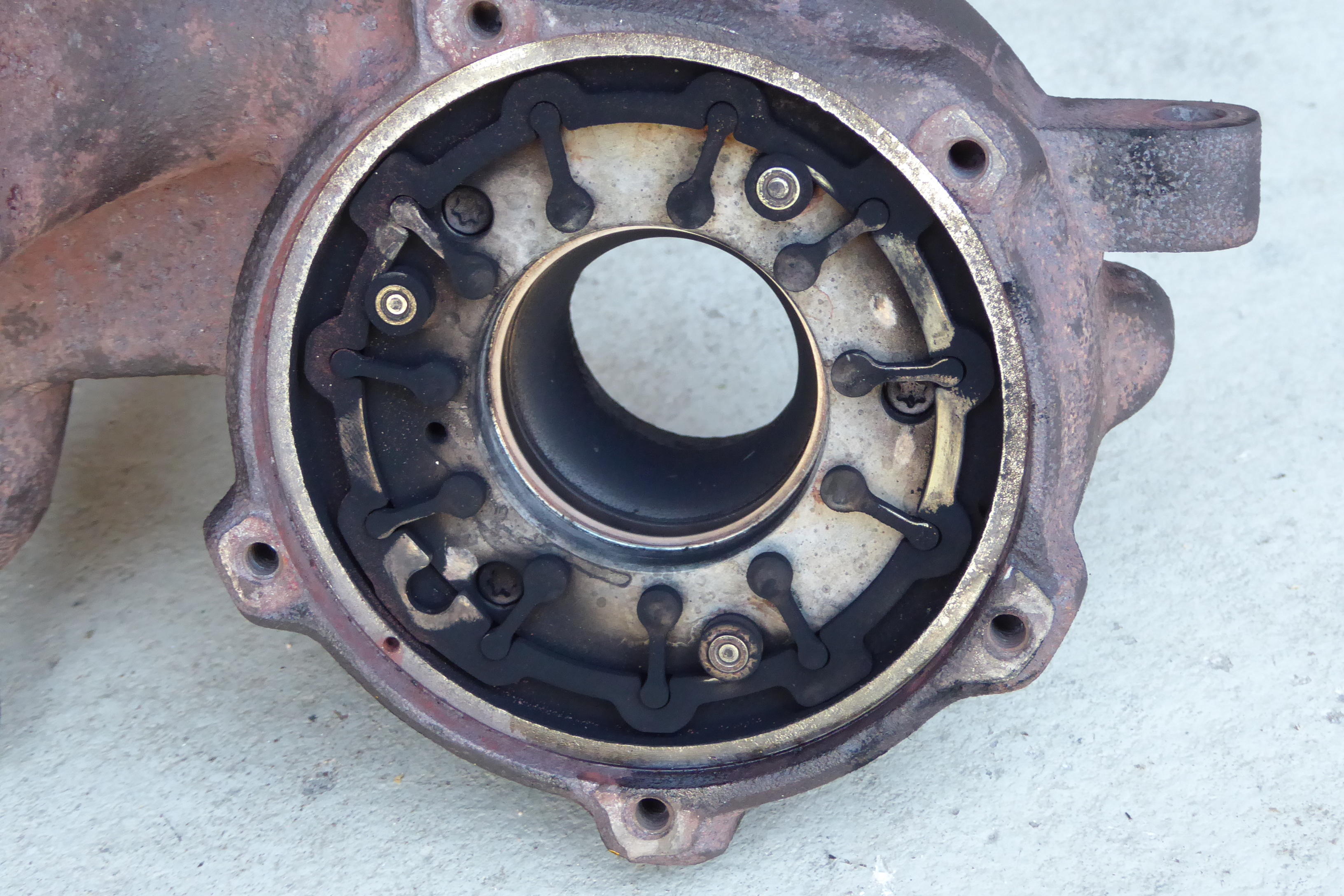

Der Verstellmechanismus sah relativ sauber aus. Aber er war schon teilweise schwergängig.
Und dann fing das Drama an. Beim Auseinanderschrauben vom Verstellmechanismus rissen mir 2 Schrauben ab. Irgendwie habe ich beim Turbo zerlegen nicht viel Glück. Also Schrauben ausgebohrt und neues Gewinde geschnitten - langwierig.

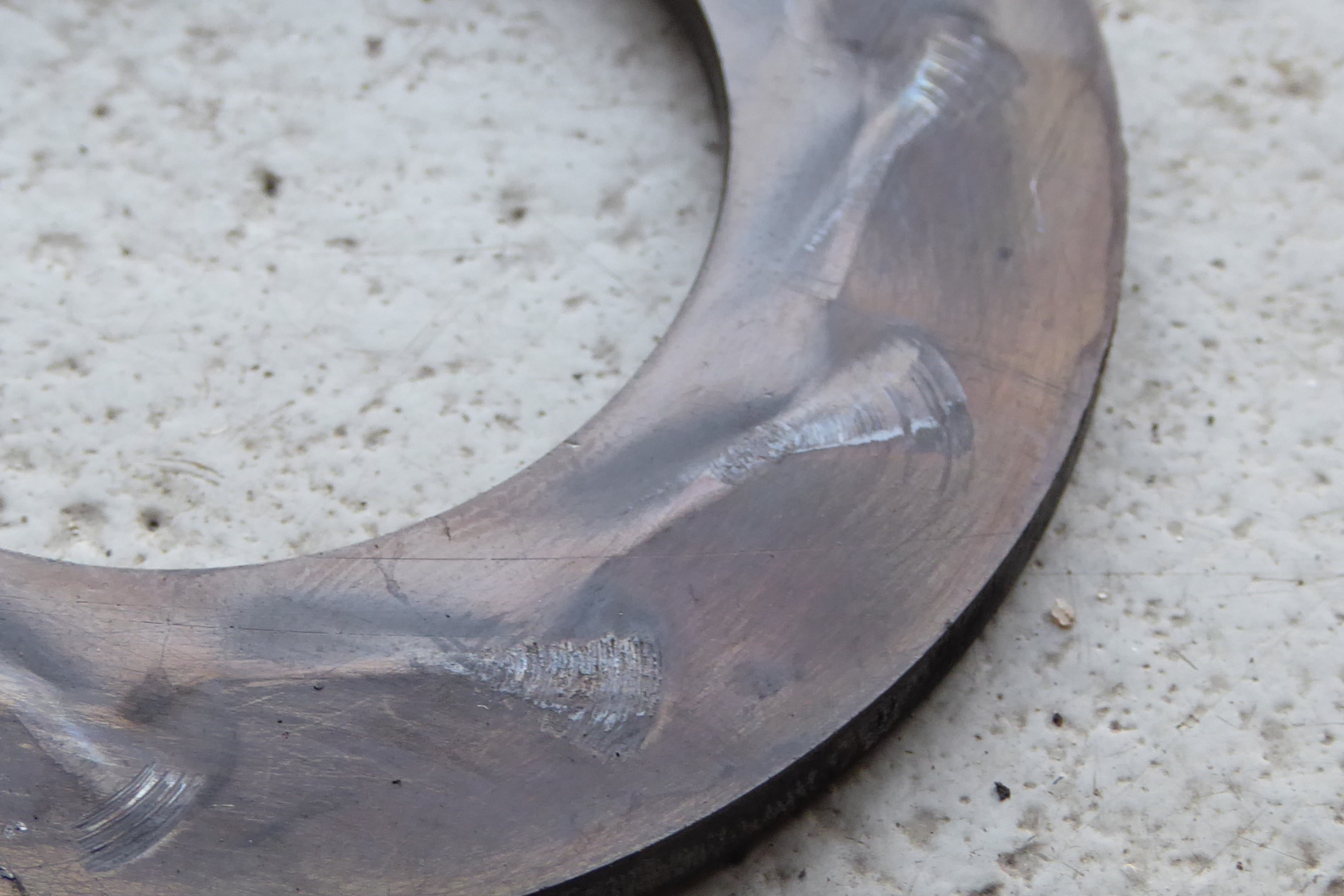

Die Grundplatte hatte diese Kratzspuren.

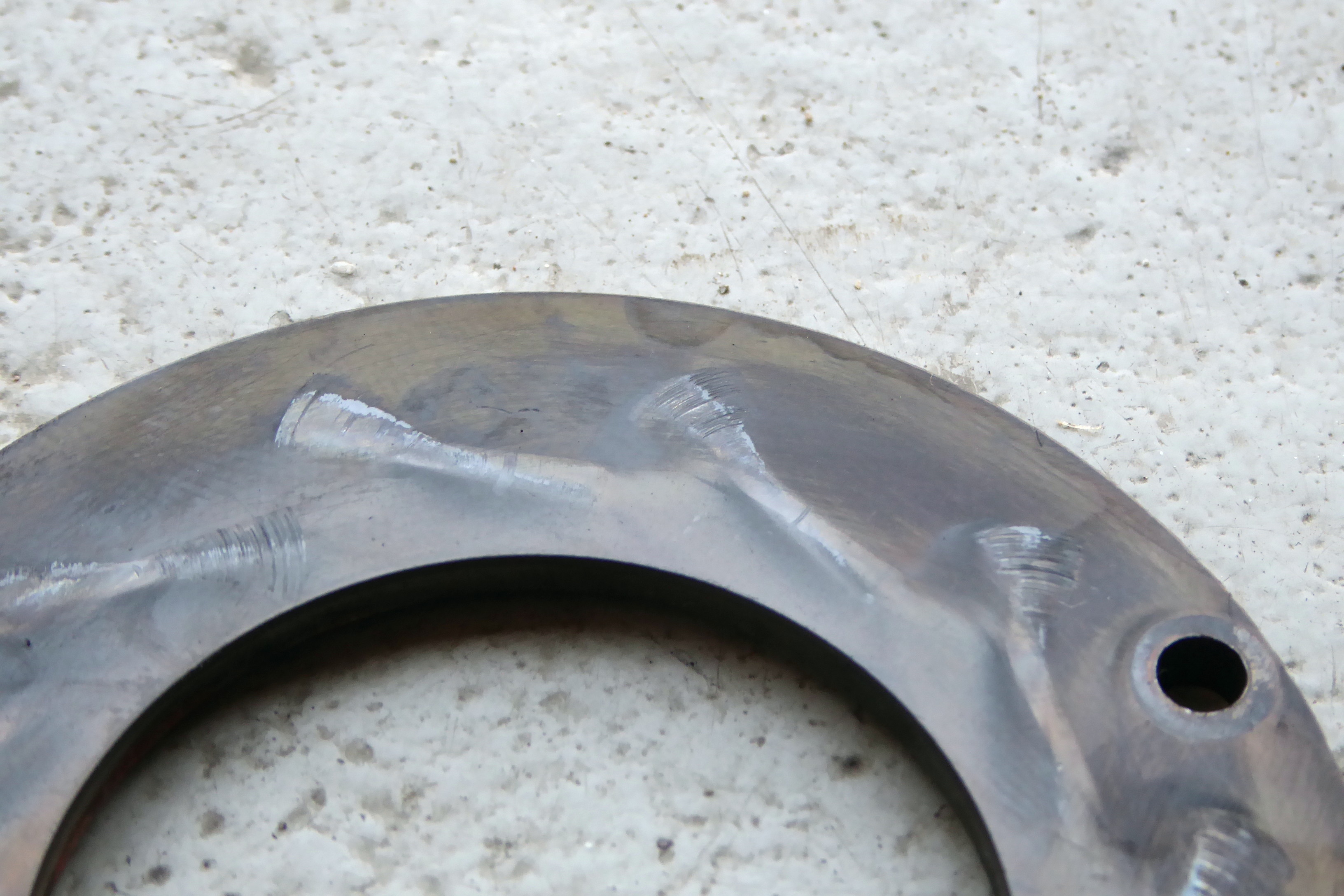

Hier auch.
Also die Kratzspuren etwas rauspoliert. Aber das Wichtigste war, die Leitschaufeln etwas Material abzuschleifen, damit sie etwas Spiel haben.
