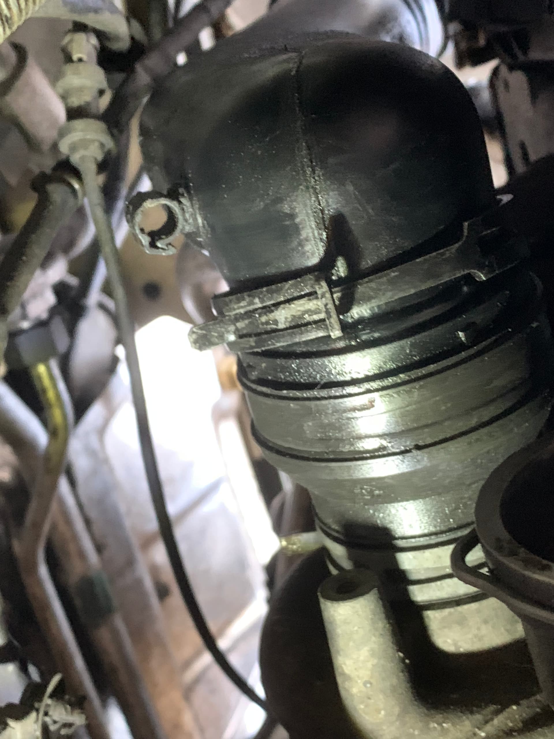

Himmel, der Saugstutzen hat ja zwei von diesen Federbandschellen. Die zweite bekomme ich mit meiner jetzigen Schellenzange oder Wasserpumpenzange nicht los. Kriege ich nicht gegriffen bei der Enge da. Hoffe, die andere wird gleich schnell geliefert.
Bevor ich da jetzt bei nur einer gelösten Schelle rumzerre und rüttel: Es müssen doch beide ab, oder?
Gripzange funktioniert gut…
Moin!
Stimmt - habe die Threads verwechselt. Danke.
Nein, eine reicht. Der Saugstutzen müssten jetzt herauskommen* und den Blick freigeben.

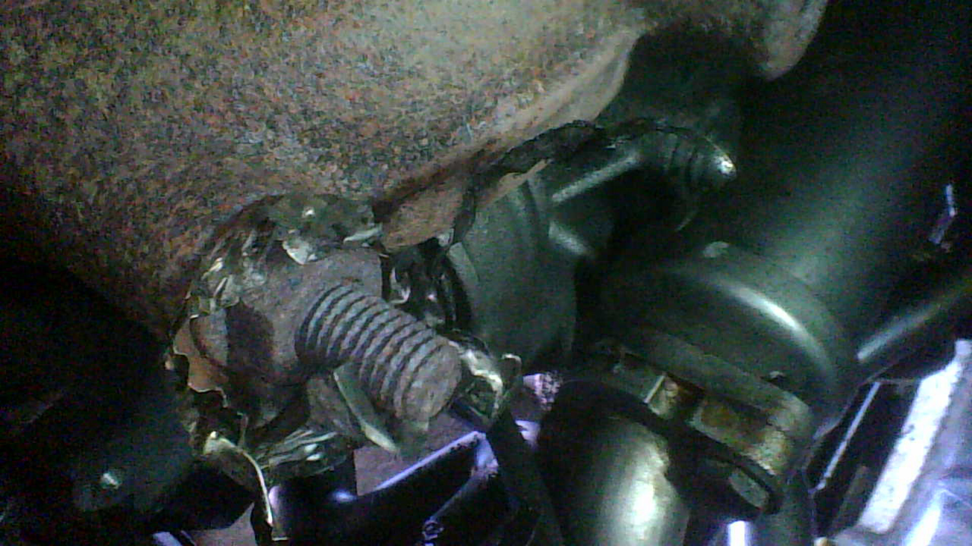

*) Der Saugstutzen ist so wie es aussieht auch nochmal am Motorblock angeschraubt. Siehe die Lasche mit dem Langloch in
 Quelle.  Hast du die Schraube schon raus?
Jetzt weiß ich, was geführte Fehlersuche bedeutet.
Ich dachte immer, das ist was anderes ![]()
Diese hier? Nein, die war natürlich noch nicht raus und auch nicht zu sehen. Was ist denn da für ein Zeug drumherum abgerissen?
Edit: Nein, das war sie nicht. Gehörte nicht zum Saugstutzen. Am Saugstutzen war gar keine Schraube.
Ich kann deine Aufnahme leider nicht verorten.
War der Saugstutzen hier angeschraubt?
Das Langloch im Saugstutzen hat eine Metallverstärkung drin, siehe das Foto in ![]()
Stammen die Reste auf deinem Foto von der Verstärkung im Langloch?
Nein, war nicht vom Saugstutzen. Dieses ausgefranste Metall ist biegsam, bin aber vorsichtig, möchte mich nicht schneiden.

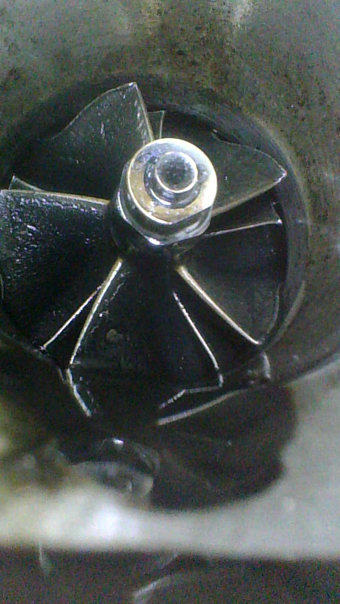

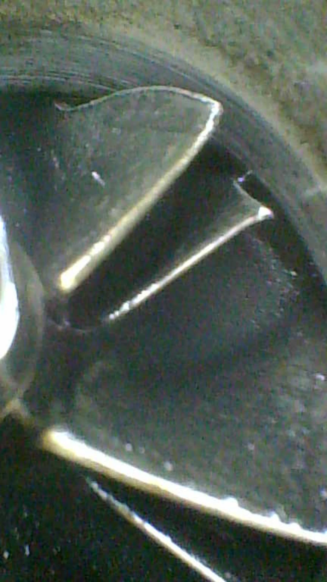

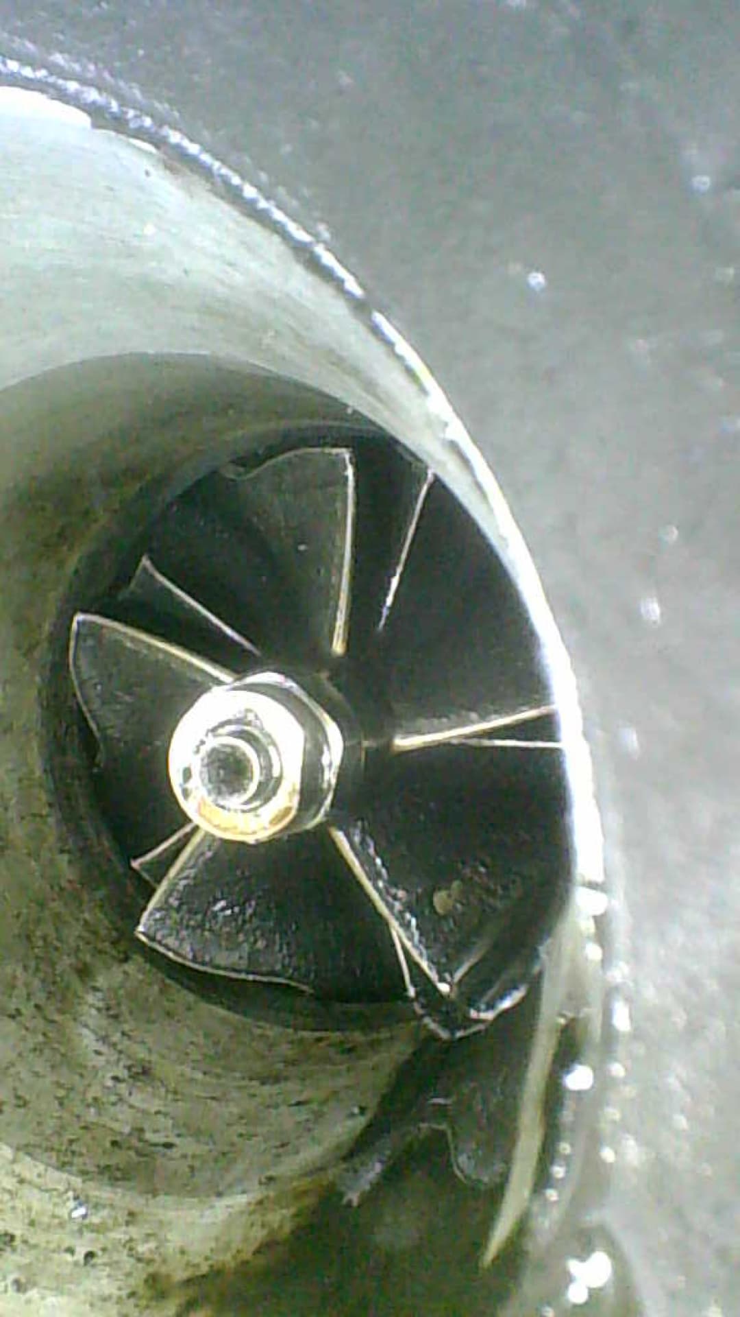

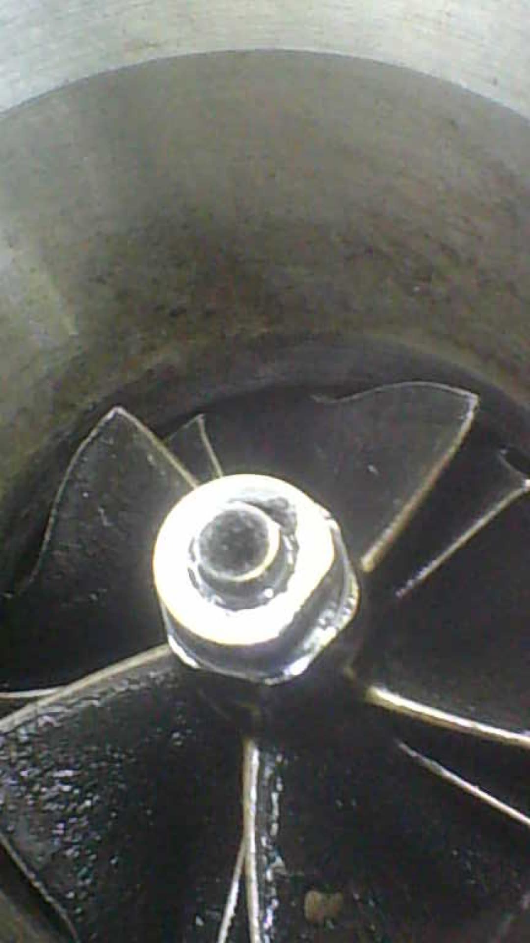

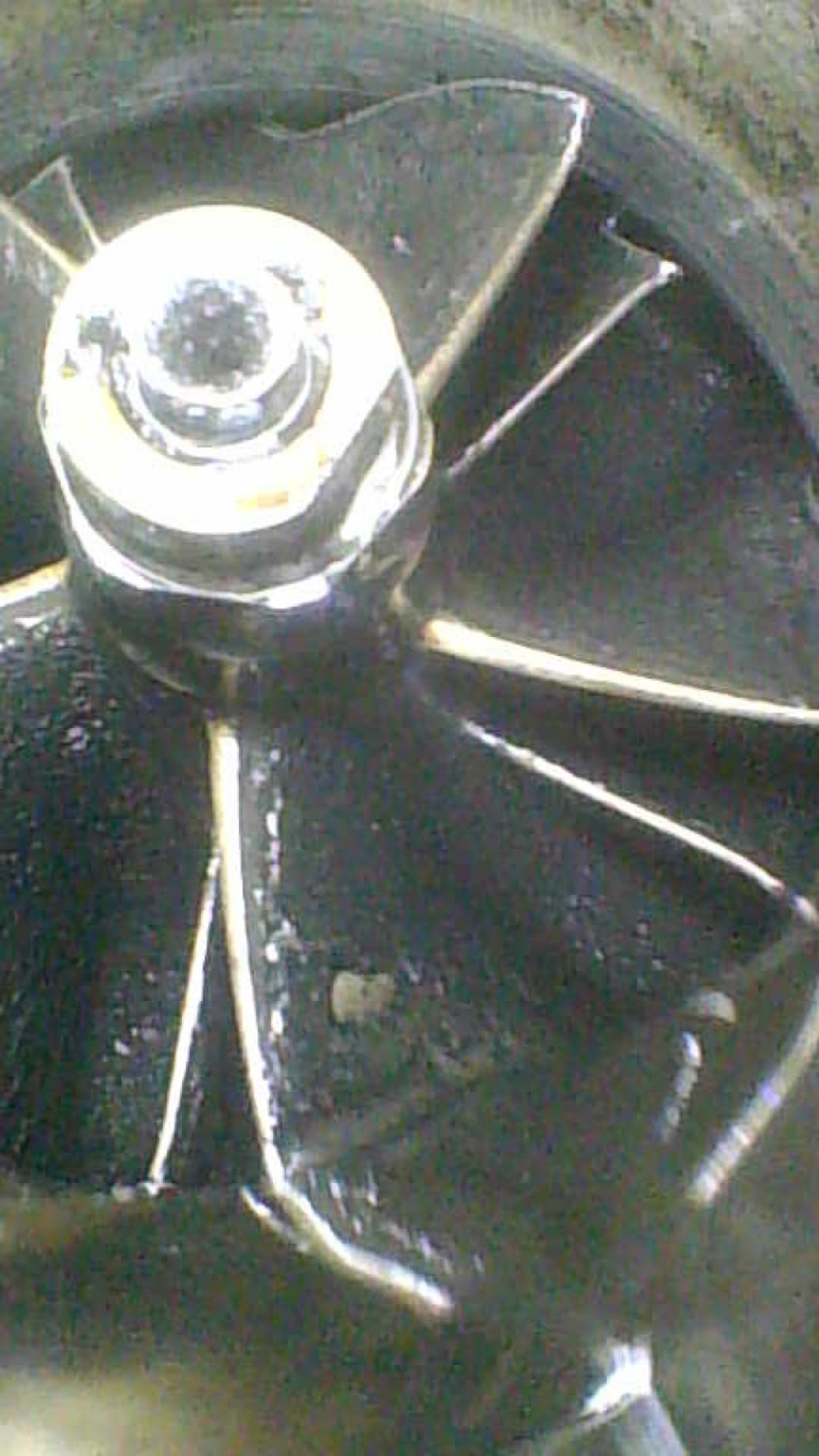

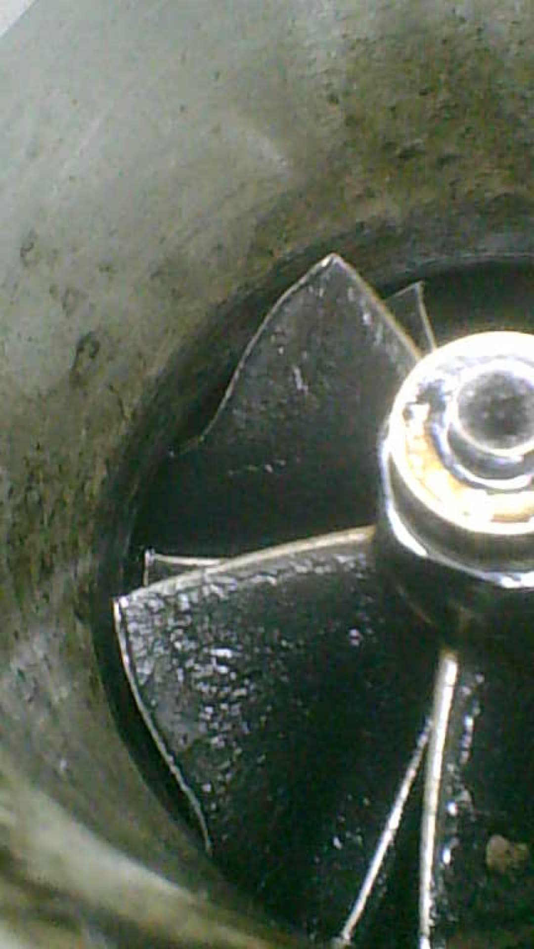

Saugstutzen habe ich nun ab. Ohne Schrauben zu lösen. Es kam sofort wieder ordentlich Öl raus. Saugstutzen zur Seite geschoben und in den Turbo gefilmt. Keine Ahnung, wie furchtbar das Rad aussieht. Die Achse lässt sich jedenfalls bewegen. ![]()
Das Rad streift am Gehäuse, nicht wahr?
Kommt bei Motorlauf Abgas heraus?
Ich habe den Motor noch nicht angemacht. Ich müßte erst etwas zusammenbauen, damit ich das kameramäßig beobachten kann. Ich leg mich jedenfalls nicht drunter. Müßte aber mit dieser Kabelkamera irgendwie möglich sein.
Nur ein kurzer Gegencheck: Was willst du alles zusammenbauen?
Bzw. was denkst du, was zusammengebaut werden muss bevor du starten kannst?
Nicht, dass du zu viel wieder zusammenbaust. Die Frischluftseite vom Turbo soll auf jeden Fall so offen bleiben wie sie jetzt ist.
Rechne damit, dass dort Öl rausspritzen und/oder rausfließen wird.
Eine große Pappe unterlegen.
Und dann auch nur kurz laufen lassen.
Gerne auch vorher nochmal den Ölstand kontrollieren.
