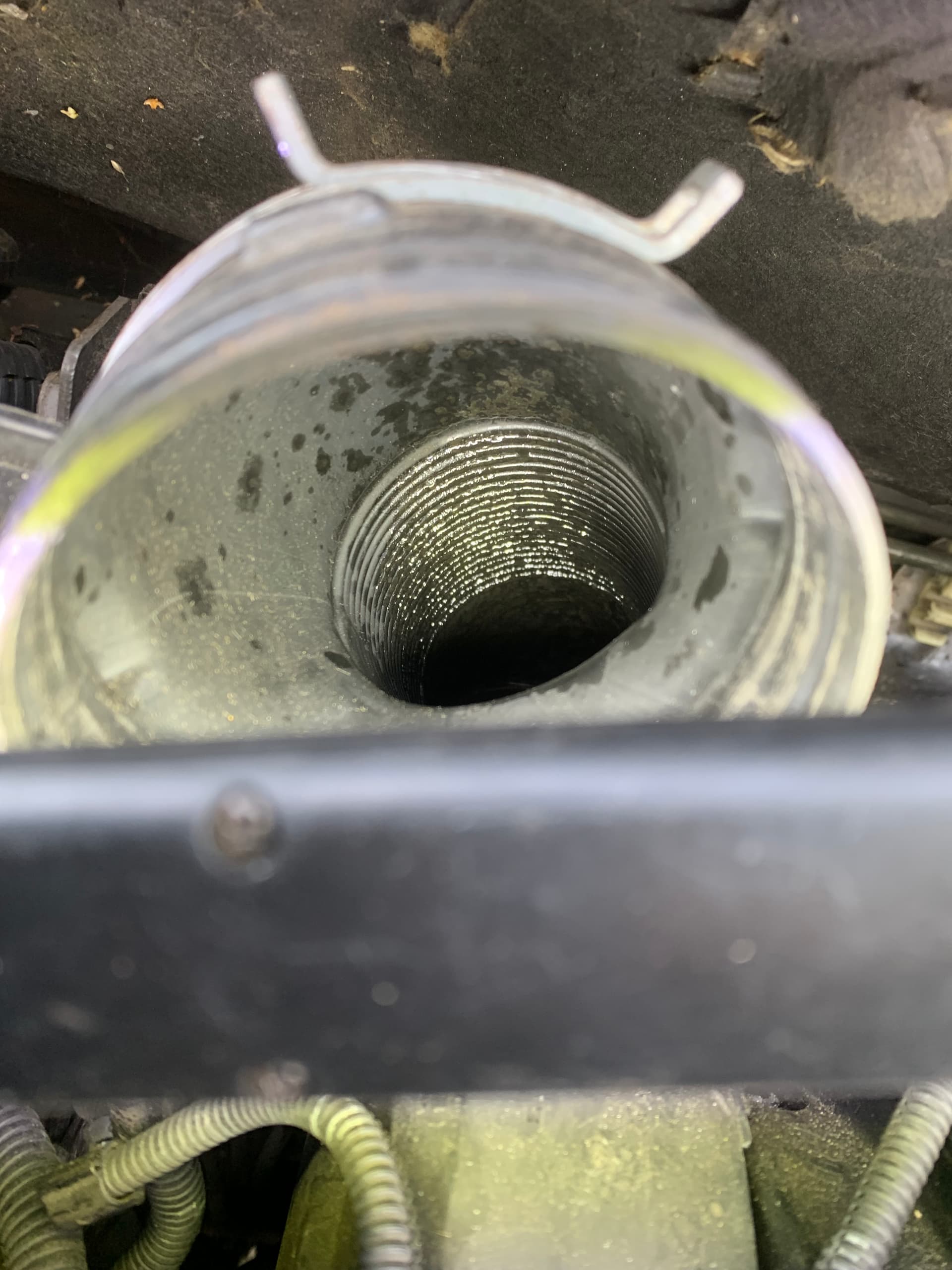

Dann Fahr mal in des Rohr nach dem LMM rein.
Dann landest du in diesem Rohr: ![]()
und dann in der Ansaugseite vom Turbo (falls du es schaffst, unten um die Ecke zu filmen).
Quelle
So stark ist das Licht leider nicht. Sonst hätte ich das schon bis zum Auspuff durchgeschoben. ![]()

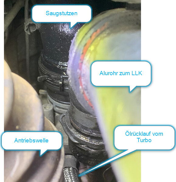

Schaffst du es den Saugstutzen abzubauen?
Das ist der, der nach dem flexiblen Schlauch vom LMM kommend zur Mitte der Frischluftseite vom Turbolader geht.
Du versuchst das Alu(druck)rohr abzuschrauben, an dessen Schraube man wegen der Antriebswelle schlecht rankommt.
Ich würde stattdessen das genannte Plastikrohr (Saugstutzen) ausbauen, denn du willst ja das Kompressorrad sehen und bewegen können.
(Aber ob das überhaupt möglich ist, weiß ich leider nicht, da noch nicht selbst gemacht.)
Quelle: Dein Foto von oben.
Ich sollte doch an die Stelle über dem Alurohr.
Ich hab heute erstmals halbwegs entspannt unterm Auto liegen können. Ist nicht einfach, die Angst beiseite zu schieben um sich auf das neue konzentrieren zu können.
Morgen versuche ich mich dann nochmal zu orientieren und die Teile zu finden, die du angeschrieben hast.
Genau.
Das Alurohr kommt von der Druckseite, also vom äußeren Anschluss am Kompressorgehäuse, und geht zum LLK.
Das Plastikrohr kommt vom LMM und geht zur Saugseite, also dem inneren Anschluss am Kompressorgehäuse.
Das Kompressorrad kannst du nur am inneren Anschluss sehen und bewegen.
Innen ist der Anschluss mit wenig Druck / nahe Umgebungsdruck, sowohl frischluft als auch abgasseitig.
Außen ist der Anschluss mit viel Druck.
Kompressor: Frischluft innen rein, außen mit Druck raus (zum LLK und ZK).
Turbine: Abgas vom ZK mit Druck außen rein, innen drucklos(er) raus Richtung Auspuff.
Öl und Rauch wirst du aber auch am unteren/äußeren Anschluss sehen können, wenn was da ist.
Mach es so, wie du rankommst.
Vielleicht kommt man an die Mitte gar nicht ran, ohne das Alurohr abzubauen. Ich musste es zum Glück noch nicht machen.

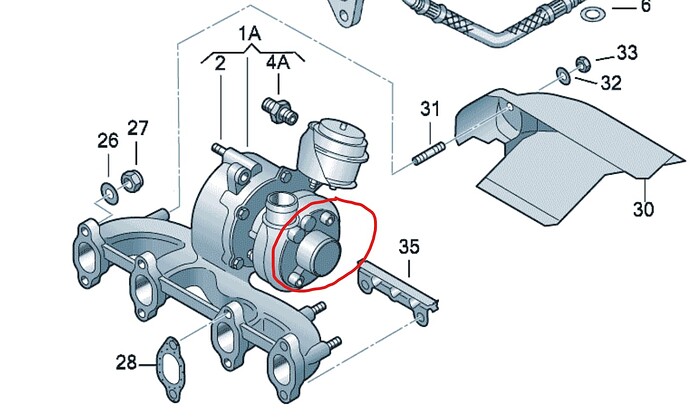

Wieso nicht - endlich - mal den Turbo ansehen?!?
Das Rätselraten bringt dich doch nicht weiter.
Hier sieht man, wo das Plastikrohr der Frischluftansaugung angeschraubt ist mit 2 Schrauben. Man muss damit vorsichtig sein, die Plastikösen brechen leicht ab. Wenn das Rohr ab ist, sieht man auf die Turbine der Frischluftseite. Wenn die beschädigt ist, dann ist ja schon klar, dass der Turbo hinüber ist…
Dann kannst du hier lesen, was alles raus muss wenn man den Turbo nach oben ausbaut (beim BVK BRT wird nicht so viel anders sein)
