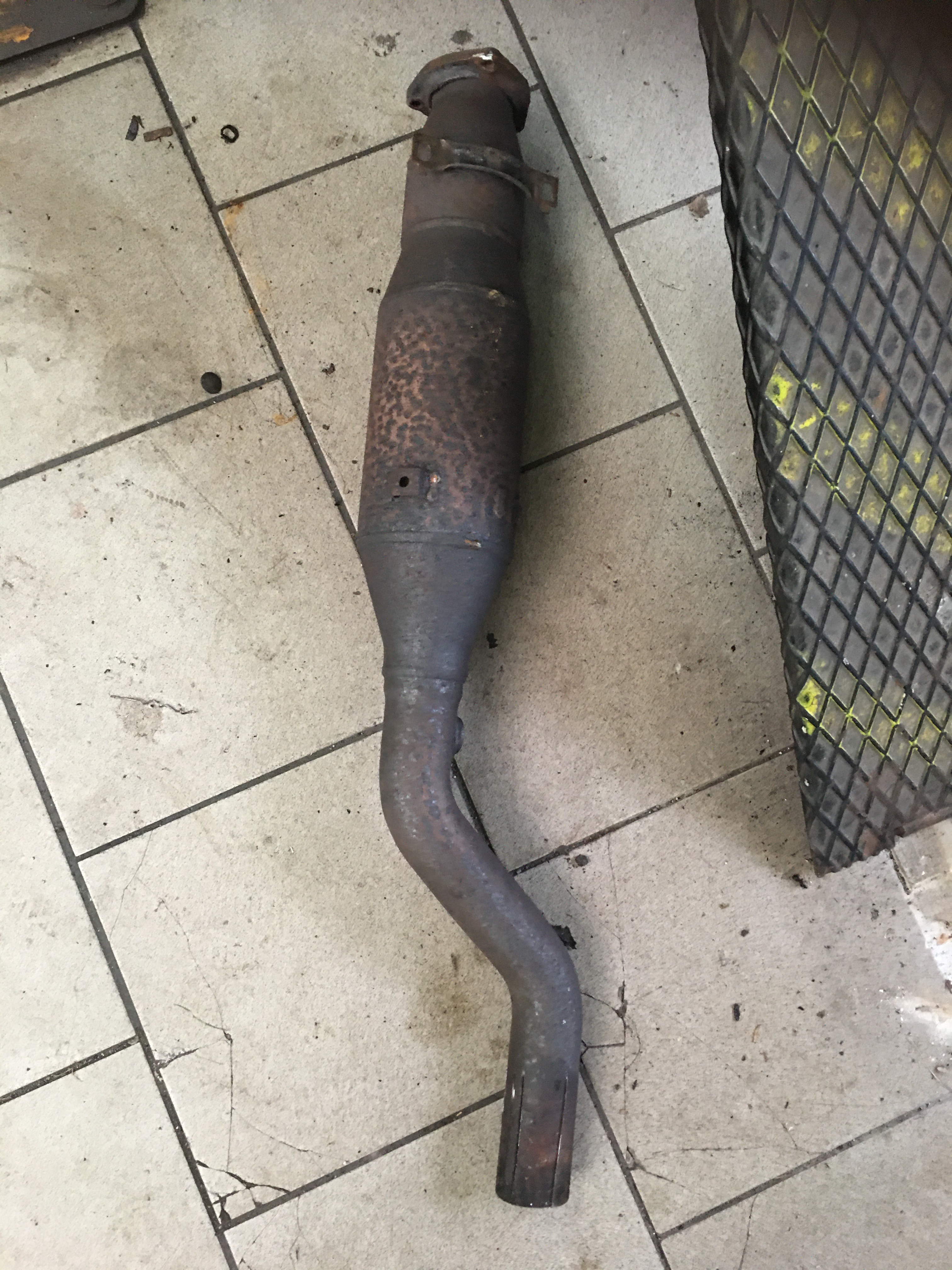

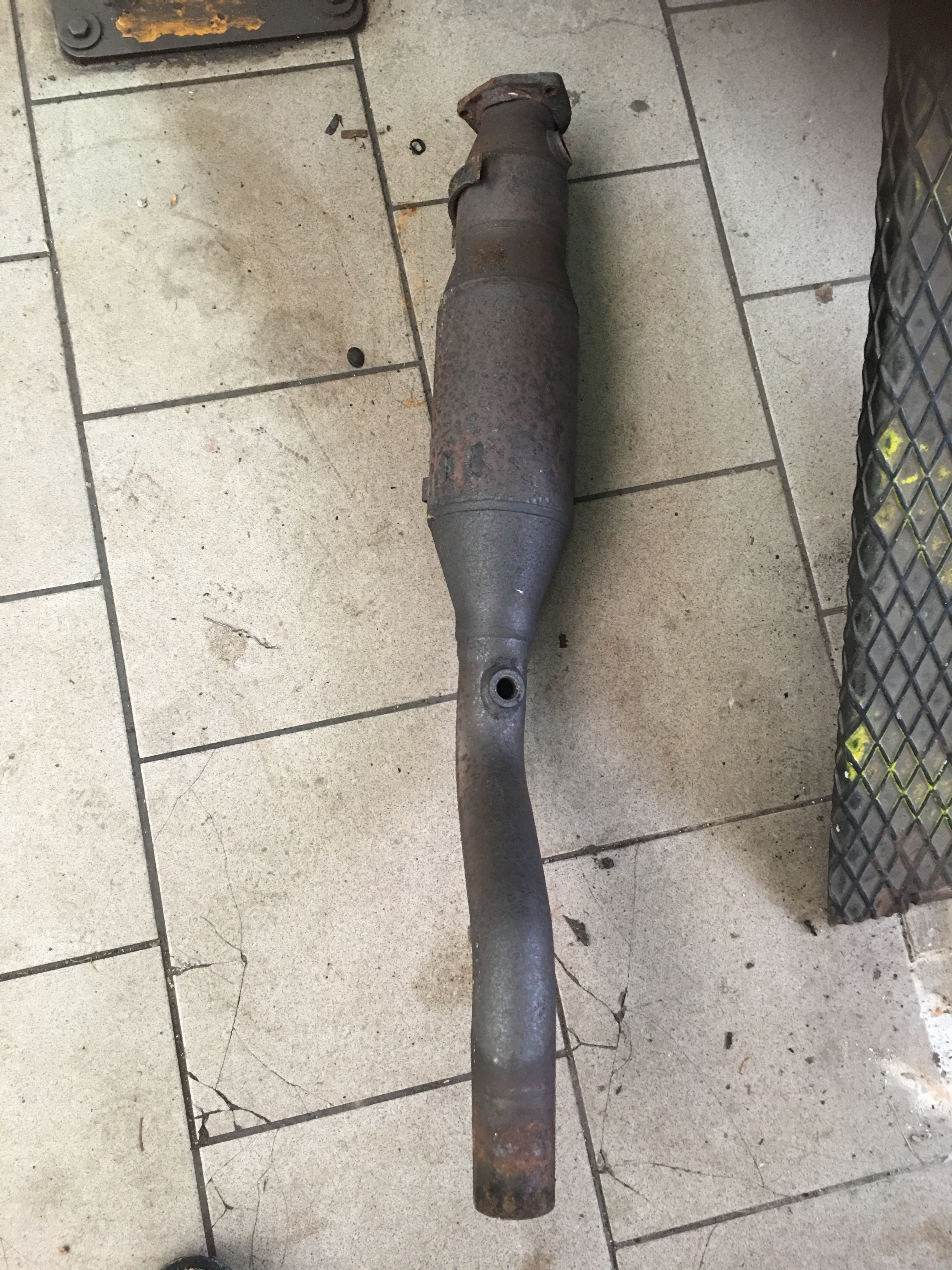

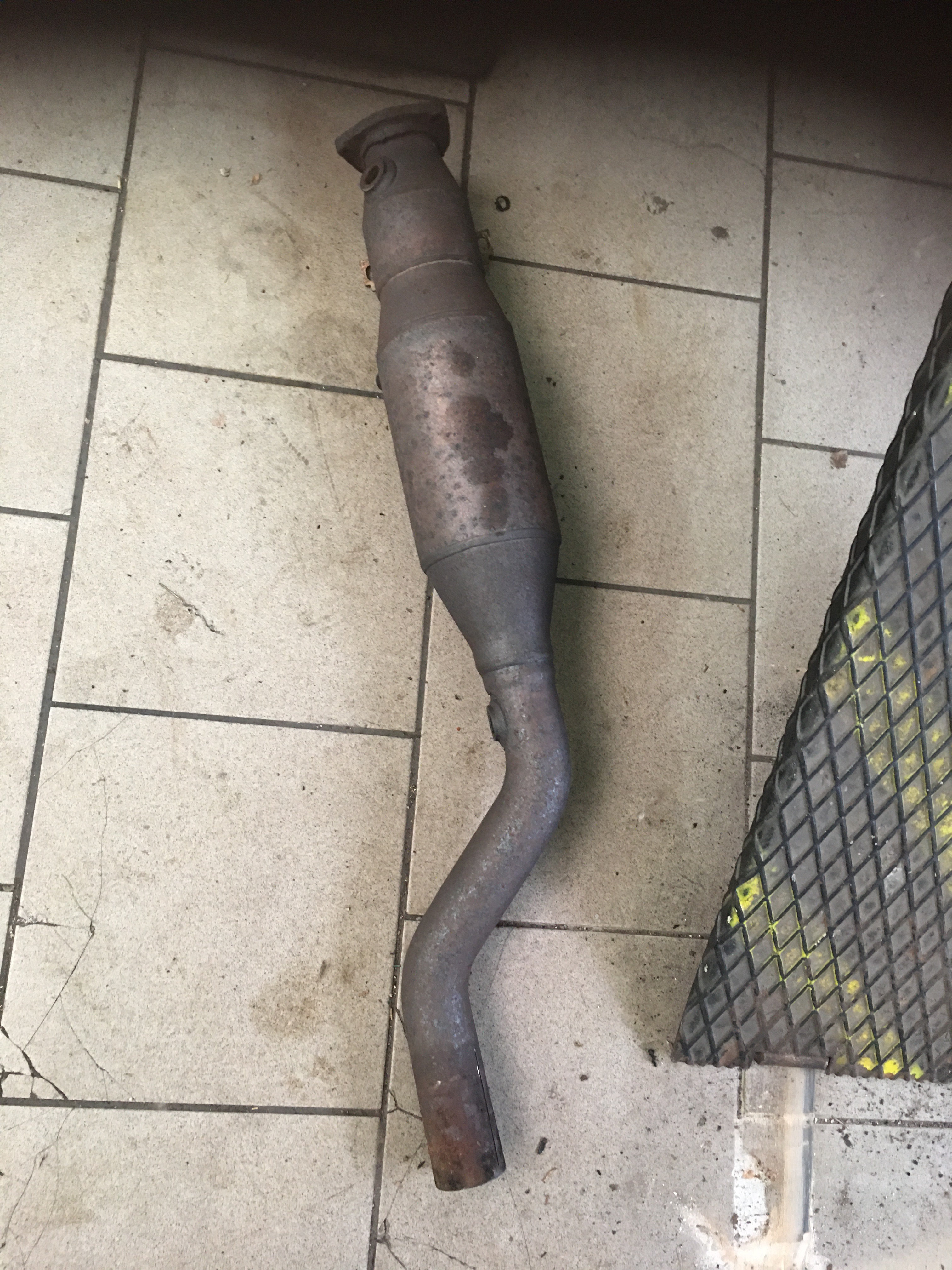

Der Partikelfilter wurde mir zuhause zum ersten Mal im Kombiinstrument kurz angezeigt, hab ich sonst nie gesehen. Lt. VCDS lag die Beladung in MWB 68 in der Werkstatt bei 13,7%, unterwegs bei ca. 20%, jetzt zuhause bei 89%.
Ist der DPF nun übervoll und mir wurden immer falsche Beladungswerte angezeigt, oder ist die Meldung falsch, dass er voll beladen ist?
Partikelfilter kann ich schlecht mitreden, aber eine Frage ist noch offen - war an dem Turbinenrad Öl (also Abgasseite). War in dem Abgasrohr vom Turbo zum Partikelfilter Öl?
Hast du dich eigentlich schon mal damit beschäftigt, wie ein DPF funktioniert?
Ich denke nicht, die Beladung sagt nur aus wie viel (rechnerisch) im Filter ist - nicht wieviel tatsächlich im Filter ist…
Mit dem km Stand wäre dein Filter selbst bei „gesundem“ Motor - Turbo voll.
Da aber wohl längere Zeit auch Öl verbrannt wurde, ist der Filter entsprechend „noch voller“ als berechnet.
Es passt dann nichts mehr zusammen… (zu hoher Abgasgegendruck)
Nun, vorteilhaft ist es jedenfalls nicht…
Du hattest doch eigentlich schon selbst festgestellt, dass der DPF voll ist?!?
Von selber wird der nicht mehr „leer“…
Was passiert eigentlich bei zu hohem Gegendruck im DPF mit dem neuen Turbo ?
Wird durch den Druck das abgasseitige Schaufelrad an das Turbinengehäuse gepresst so das der Überdruck durch das in MÖL gelagerte Turbolager in das Kurbelgehäuse oder zur Frischluftseite entweicht und damit den Ölfilm im Turbolager wegbläst bzw. auch durch die hohen Abgastemperaturen zusammen mit Ruß schöne Ablagerungen im Turbolager als Schleifmittel hinterlassen ?
Oder führt das Ausbremsen der Abgasturbine und das Ansaugen der Kolben auf der Frischluftseite zu einer Fehlstellung des eigentlichen Turbolagers/ der Turbolagerachse, so das diese nur noch eiert und die Dichtungen des Turbolager in kürzester Zeit undicht werden und wieder Öl durchlassen ?
So oder so, sollte @Mafoo sofort den DPF ausbauen und spülen oder von einem Fachbetrieb im Ofen frei brennen und ausspülen lassen.
Zumindest als workarround den DPF durch ein Rohrstück ersetzen, was allerdings zum sofortigen Erlöschen der ABE führen dürfte.
Wenn er jetzt so weiter fährt, gebe ich dem neuen Turbo <= 5000 Km bis zum Lagerschaden.
Rabbit D
Nein, so fährt er damit nicht und auch nicht weiter. Da tausche (oder spüle) ich lieber den DPF, als dass ich nochmal den Turbo ausbaue.
Nein, ein ab Januar bis Mai Öl verbrennen, da braucht man keinen neuen Katalysator.
Lambdasonden müssen auch nicht neu.
Quittung bekommt man beim Tüv und Abgasuntersuchung.
