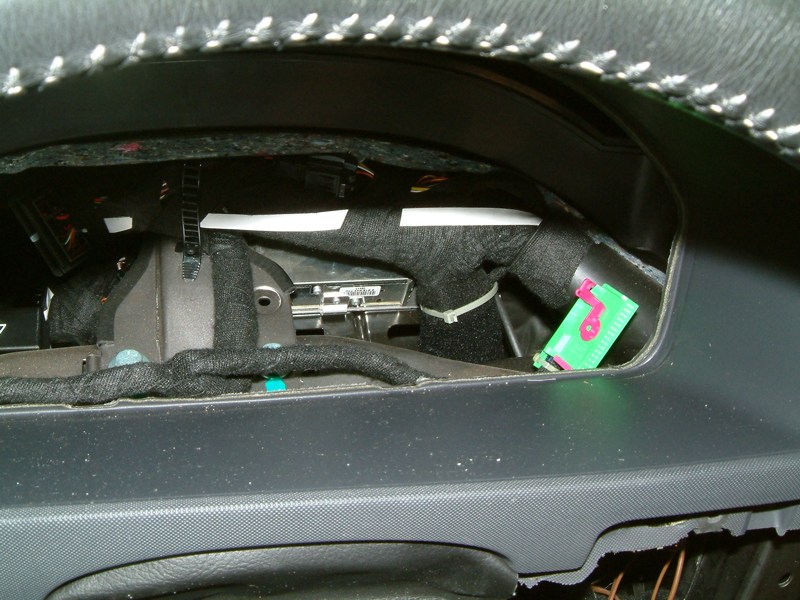

Übrigens kommt man wenn man erst mal weiß, wo sie ist, auch ganz ohne irgendeine Verkleidung oder das KI zu demontieren an die Box.???
Wie hast du denn das geschafft? Nachdem ich das KI raus hatte, habe die Box das erste mal von weiten zu Gesicht bekommen. Leider ist das Ding so weit weg das ich so gut wie nicht an die Schrauben gekommen bin. Habe lediglich durch tasten feststellen können das alle Stecker fest sitzen.
Von wo aus bist du denn da ran gekommen? Ich habe im Moment die Aktion noch mal verschoben weil ich einfach keine Plan habe wie das Teil abgeht!

bin heute dem Steuergerät zum vermeintlich letzten mal zu Leibe gerückt
Habe mich div Torx und sogar einen Endoskop bewaffnet und dann sogar eine Schraube womit das Teil am Halteblech montiert ist raus bekommen. Aber alles vergebens. Die Endoskopie hat ergeben das hinten auch noch Schrauben sind
Ganz zu schweigen von den SChrauben womit das Halteblech festgemacht ist. Die gehen doch nur raus wenn man den dicken Kabelbaum rausschneidet oder das ganze Amaturenbrett rausnimmt!!!
Die spinnen doch komplett bei VW ein Steuergerät so zu verbauen!!! SCHEI…
