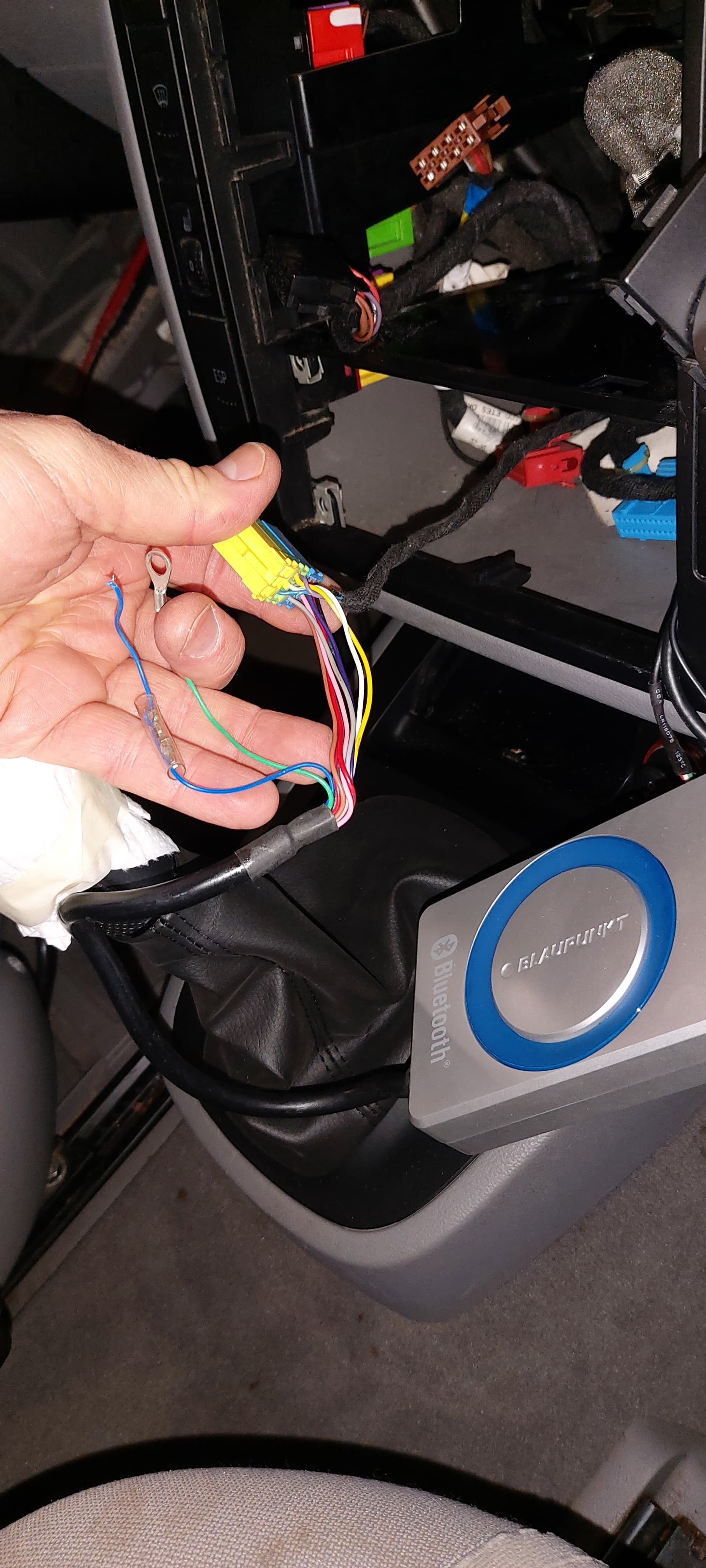

Ich habe den Bluetooth-Kram jetzt soweit raus wie auf dem Foto zu sehen. Ich gehe mal davon aus, dass das was da nach hinten weg geht zu deinem „Steuergerät für Verkehrsfunk“ geht?
In dem Fall würde ich dann das Teil auch noch rausbauen, einfach um einen potentiellen Störer weniger im Auto zu haben (ca. 5s nach dem Einschalten fließen kurz 220 mA, das könnte vom Verkehrsfunkzeug kommen). Ist dieses Verkehrsfunksteuergerät selber noch irgendwo angeschlossen? Falls nicht lasse ich es vielleicht doch einfach drin.

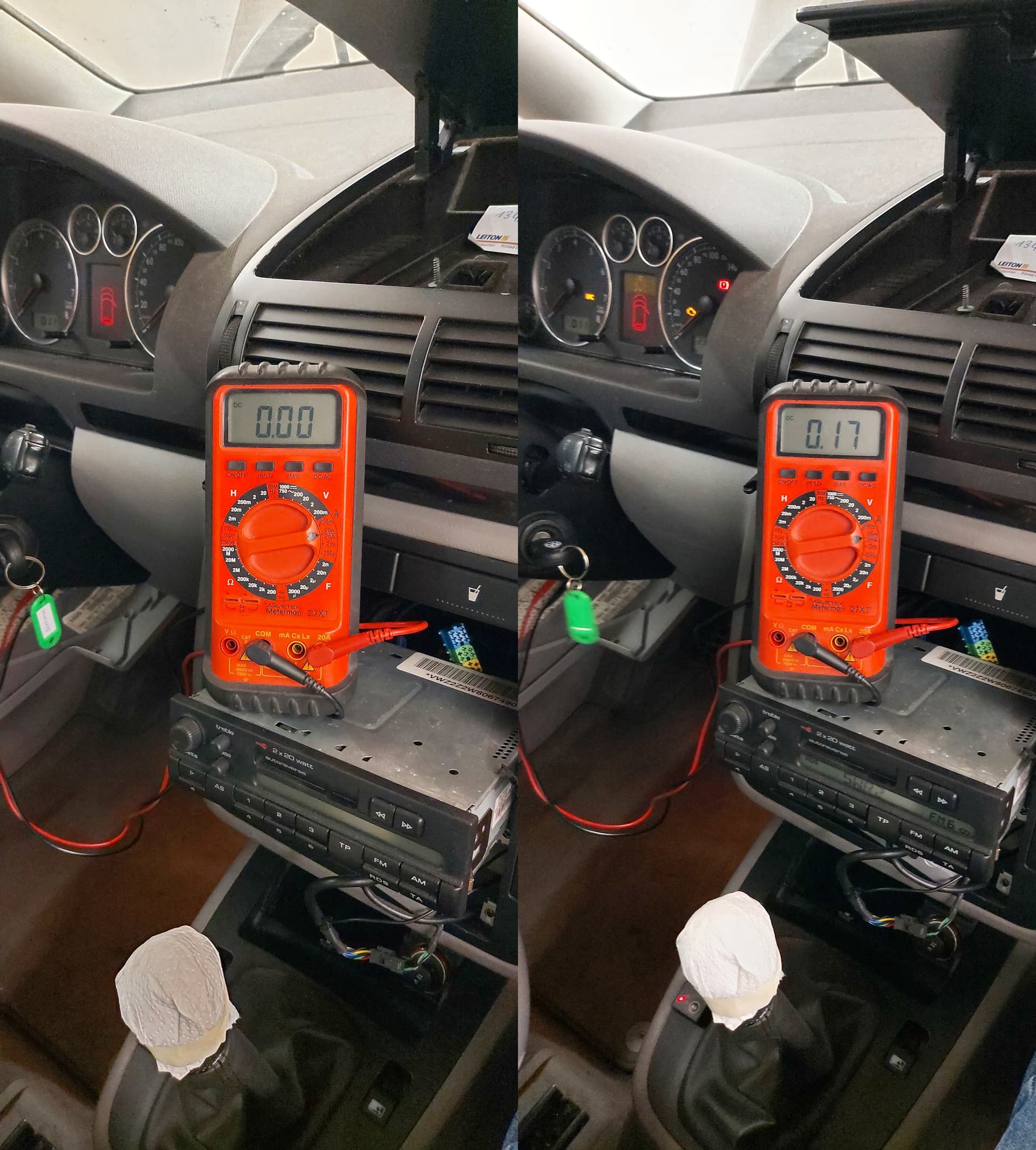

Ich habe einfach mal ein „Beta“ angeschlossen und siehe da:
Radio aus: 0 mA
Radio an: 150 mA
Ich denke damit ist das Geheimnis des hohen Ruhestrom wohl gelöst: Es war einfach das olle Radio mit seinen Nebenagregaten.
