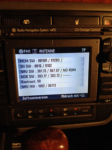

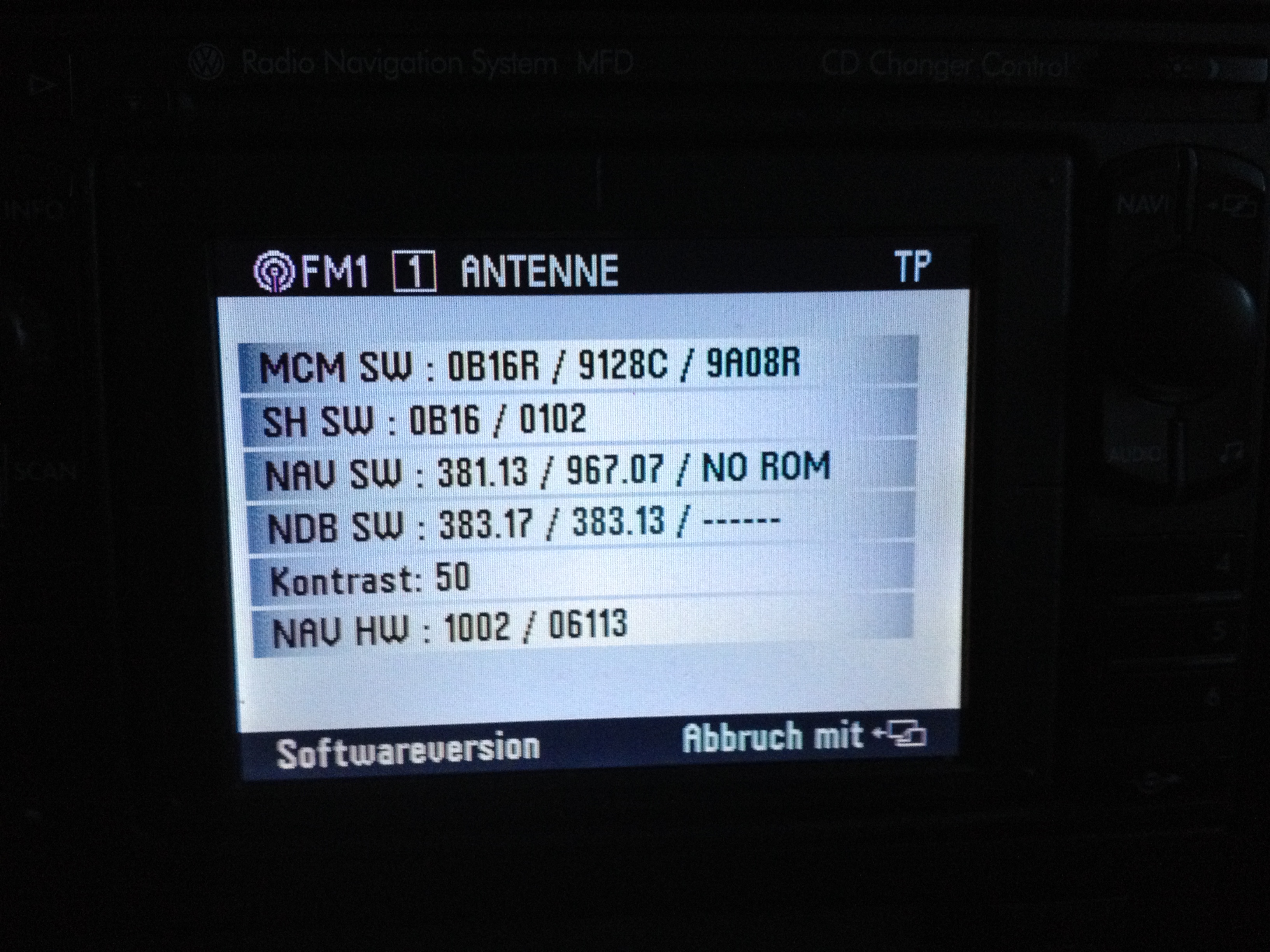

Fakt: eine TMC box ist bei mir verbaut und - wenn ich es richtig deute - dann auch vom MFD erkannt (erste Zeile MCM SW: 0B16R - sollte die Ver. vom TMC sein, oder?)

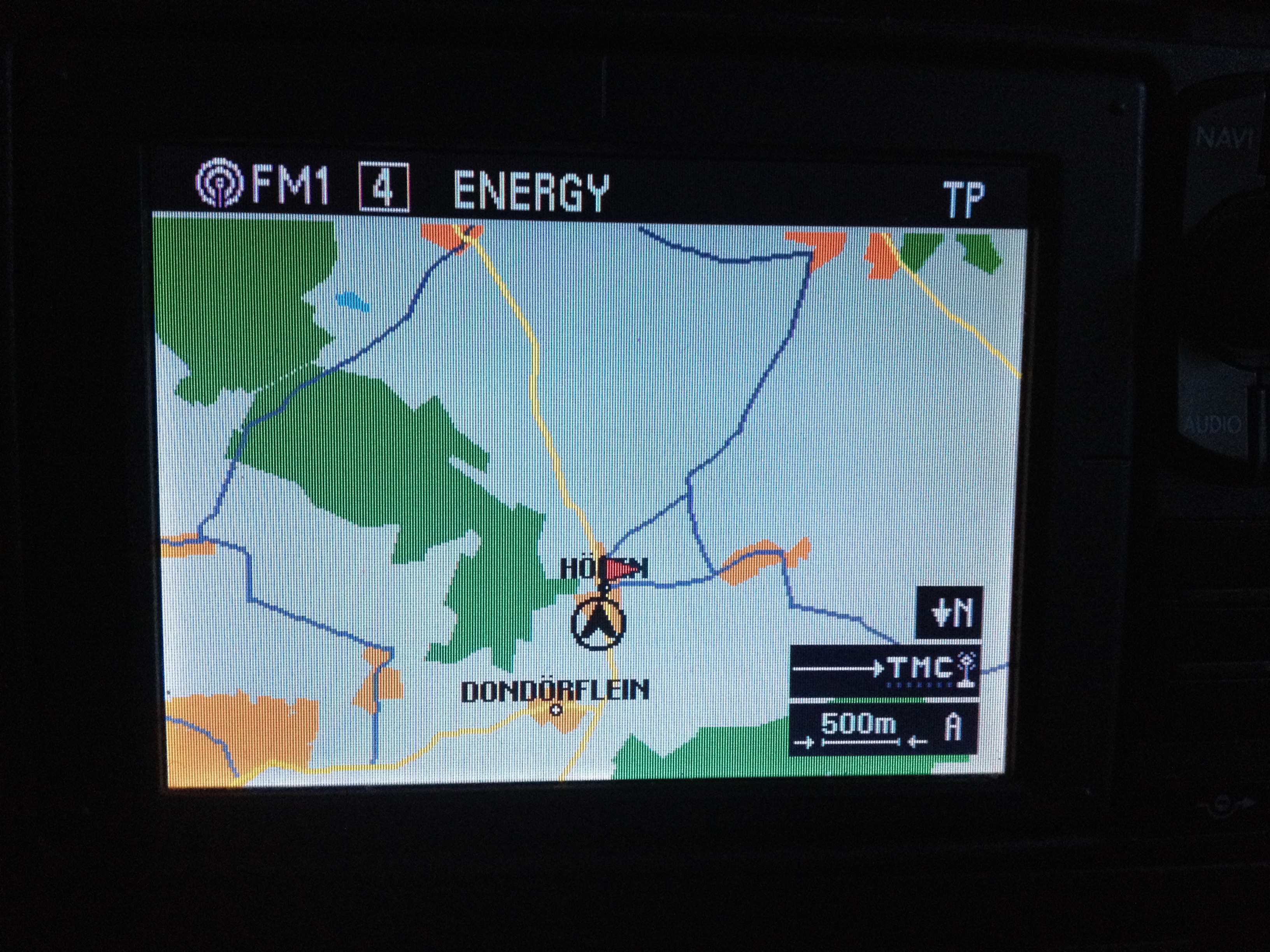

- Wo muss man diese denn aktivieren, damit die TMC Funktion auch bei der Navigation läuft? Wenn ich im Navi Modus die Taste links rechts unten drücke, kommt nur eine Fehlermeldung.

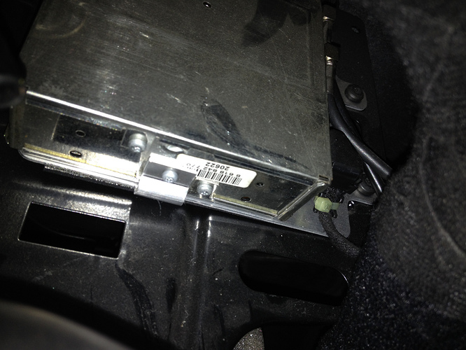

- Kann es sein, das die TMC Box einen weg hat und da die Radioantenne ja da durchgeschleift ist, dies auch den miserablen Radioempfang begründet?
Ich konnte bis jetzt nicht testen, ob sich was ändert, wenn ich die 2 Antennenkabel von der TMC Box Fummel und „kurzschließe“ - werde ich aber noch versuchen - wenn´s denn was bringen sollte.
Scheibenantennenanschluss habe ich schon geprüft - sitzt bombenfest, wenn ich die abmache, gibt´s überhaupt keinen Empfang mehr…
