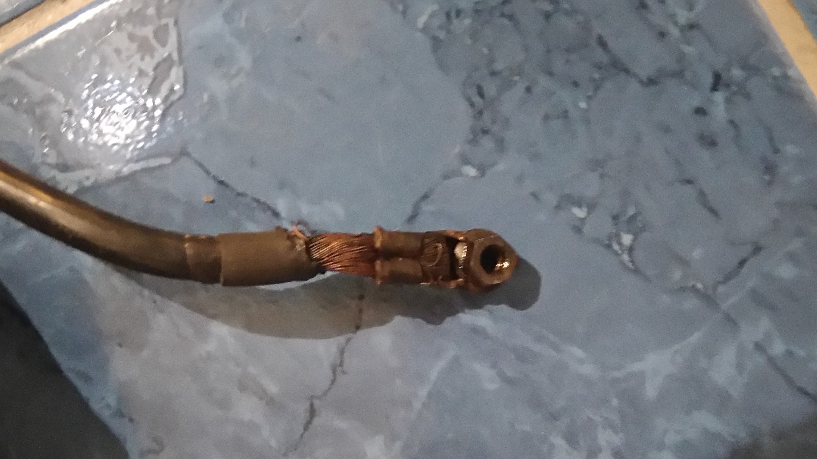

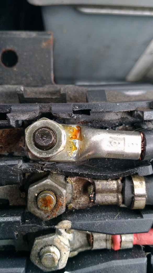

Sicherungskasten Motorraum abgefackelt: Durchmesser der Kabelschuhe gesucht
Wer kann mir helfen wer kann mir sagen welche
Rohrkabelschuhe bräuchte ich bei mir im sicherungskasten Im Motorraum weil meins so jetzt aussieht und ich es gerne neu machen muss

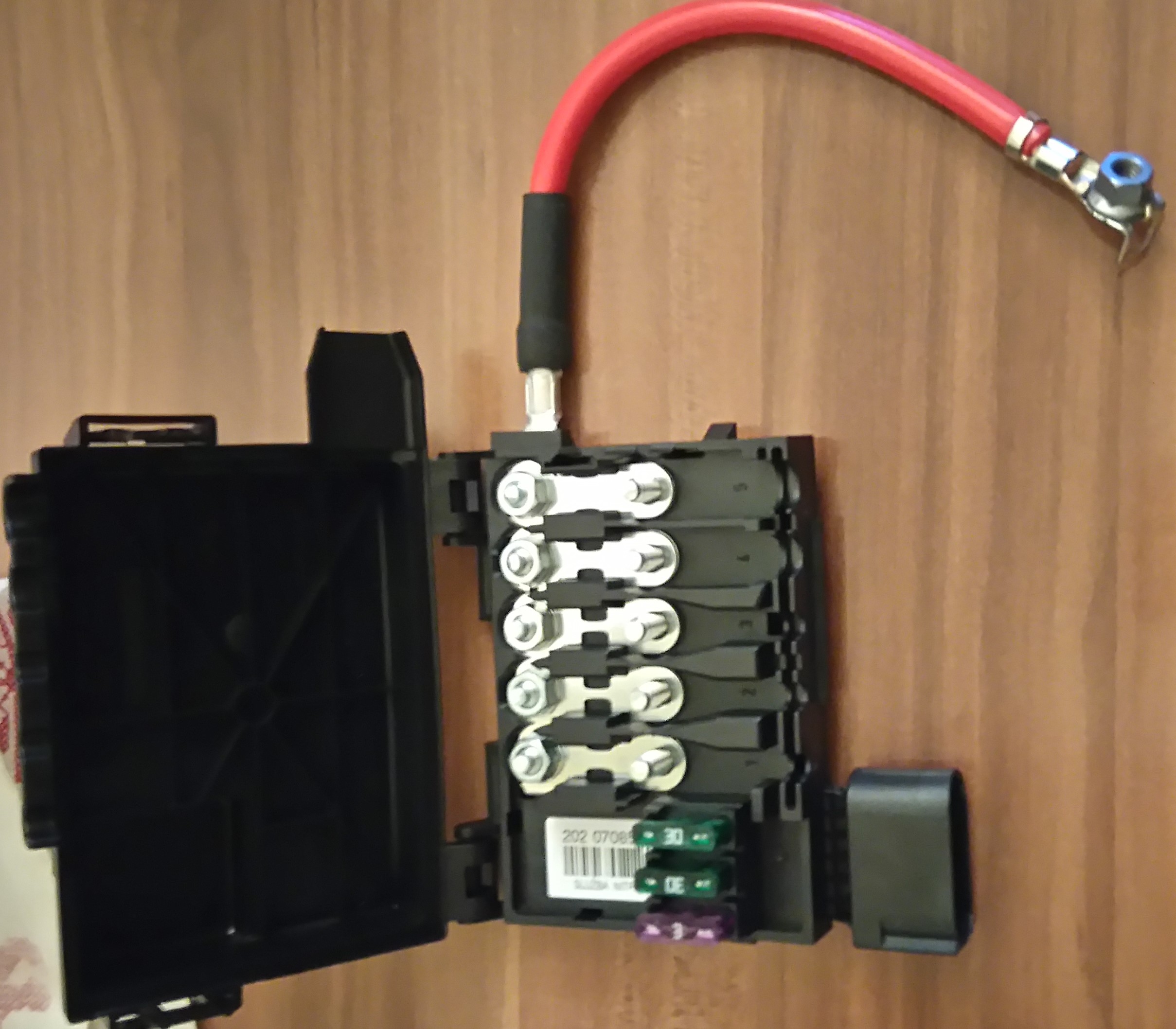

Ich würde da gleich einen fertigen Sicherungskasten bei VW oder Seat holen.
Schauen, wie weit man die Kabel kürzen muss, bis „reines Kupfer“ wieder da ist und anschließen.
Sollte die Kabellänge nicht mehr ausreichen, das kompl. Kabel austauschen.
Dieser Sicherungskasten wurde sicher sehr lange nicht mehr zur Kontrolle geöffnet,
wurde bei immer bei der Ölkontrolle gemacht!

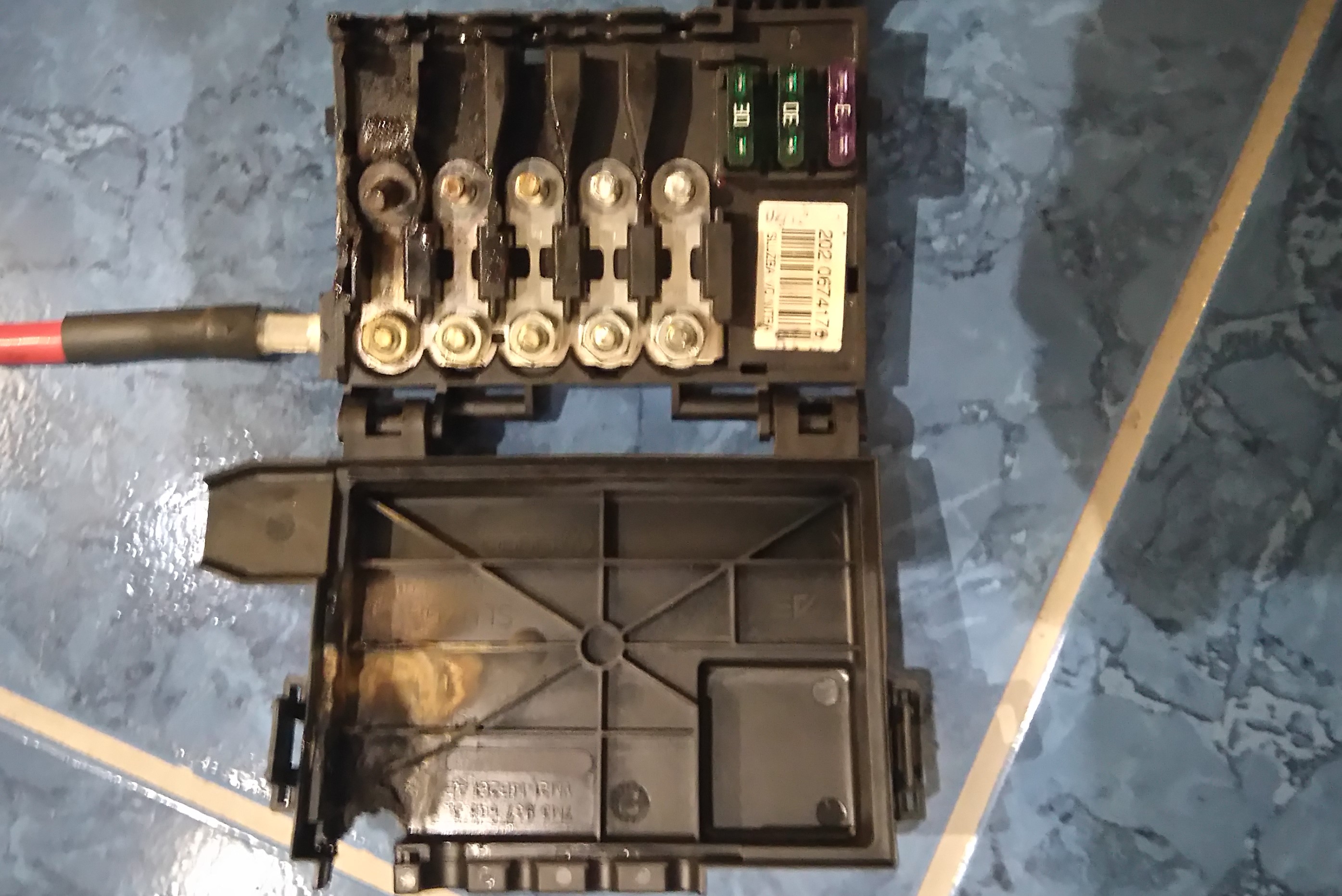

Danke für Nachricht ich habe ja schon einen neuen sicherungskasten gekauft aber ich weiß nicht welche größe ich an ringkabelschuhe brauche und doch ich habe sie immer kontrolliert gehabt und die Sicherungen waren alle in ordnung und die Schrauben waren auch fest

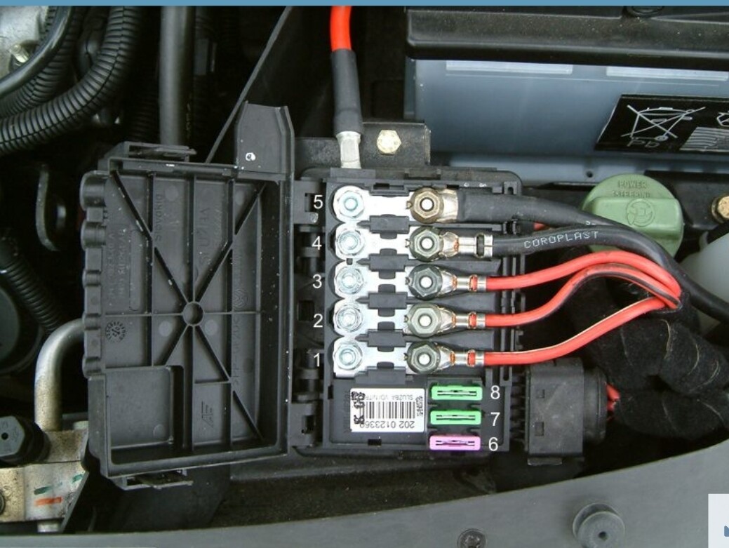

Wenn ich mich recht erinnere, sind da nur 25 mm², 16 mm² und 6 mm² möglich.
Nur das Kabel zur Batterie ist ein 35 mm².

habe jetzt am Auto nachgemessen.
Die dünnen (rot, rot-weiss) Leitungen haben ein Außendurchmesser ( also mit Isolierung) von 4,8mm, die dicken 8mm.

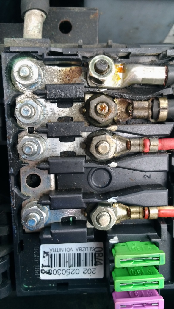

Ausgehend vom unteren Bild:
1 - 3 = 6mm²
4 = 16 mm²
5 = 35mm² (ein 25mm² Kabelschuh passt mit etwas Geschick auch)
Öse der Kabelschuhe hier immer 6mm.

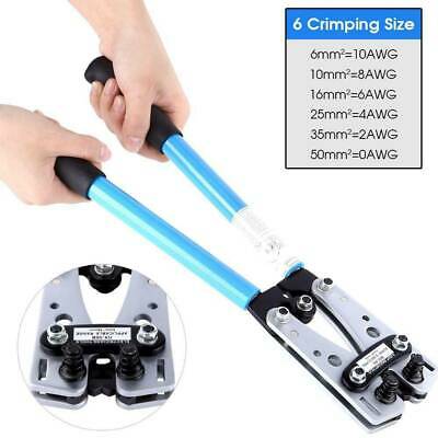

Die 16 und 35mm² Kabel lassen sich nicht mehr richtig mit der Hand pressen. Hier wäre eine hydraulische Presse besser.
Das stimmt so nicht ganz.
4, 5 und rot von der Batterie haben alle gleiche Größe (8mm).
Das ist auch auf dem oberen Bild erkennbar.
Es gibt auch eine Ausführung mit stärkerer 5-Leitung (hatte mein ASZ), das ist hier nicht der Fall.
Die 5-Leitung ist an der stärksten Sicherung angeschlossen daher vermutlich eine andere Ausführung vom Kabelschuh.
Nebenbei bemerkt: mein BRT hat die 2-Leitung nicht.
Ich habe folgende Zange. Mit der sind 35mm2 gar kein Problem. Glaub mein Bruder hat damit auch schon 50mm2 verpresst, wofür die Zange durchaus vorgesehen ist.
Leitung 5 geht bzw. kommt vom Generator und hat höheren Querschnitt als Leitung 4.
Ich habe noch keinen VW aus dem Baujahr gesehen wo das anders war, außer die Leitung wurde mal ersetzt. Da wurden dann manchmal 25mm² eingebaut. Die rote Leitung zur Batterie ist üblicherweise auch 35 mm², aber auch hier gibt es vereinzelt Ausführungen in 25 mm²
Der Außendurchmesser der Leitungen sagt auch nichts über den Querschnitt aus. Die Leitung 5 hat üblicherweise knapp 7 mm was 35mm² entspricht. mit 8 mm² wären wir schon bei 50mm²
@tandy1104 Ja, die Zange geht auch, wenn die Hebel lang genug sind. Aber es gibt leider auch viele solche Zangen auf dem Markt die angeblich 35mm können, aber so kurze Hebel haben das man 15 Jahre Kraftsport braucht um ordentlich zu pressen.

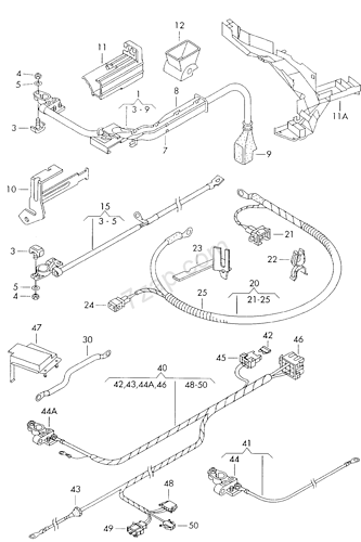

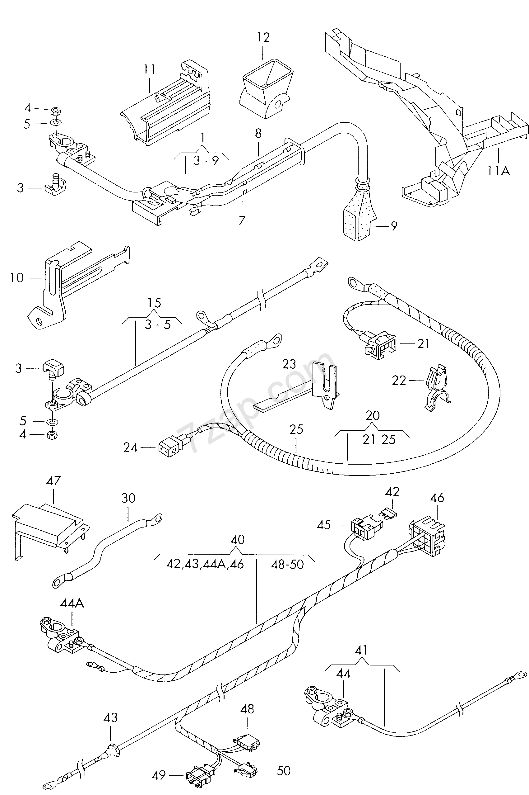

Da es zu dem Thema dieses Sicherungskastens bereits einige Themen gibt, unter anderem mit Anleitungen zur Reparatur, hab ich dennoch eine Frage:

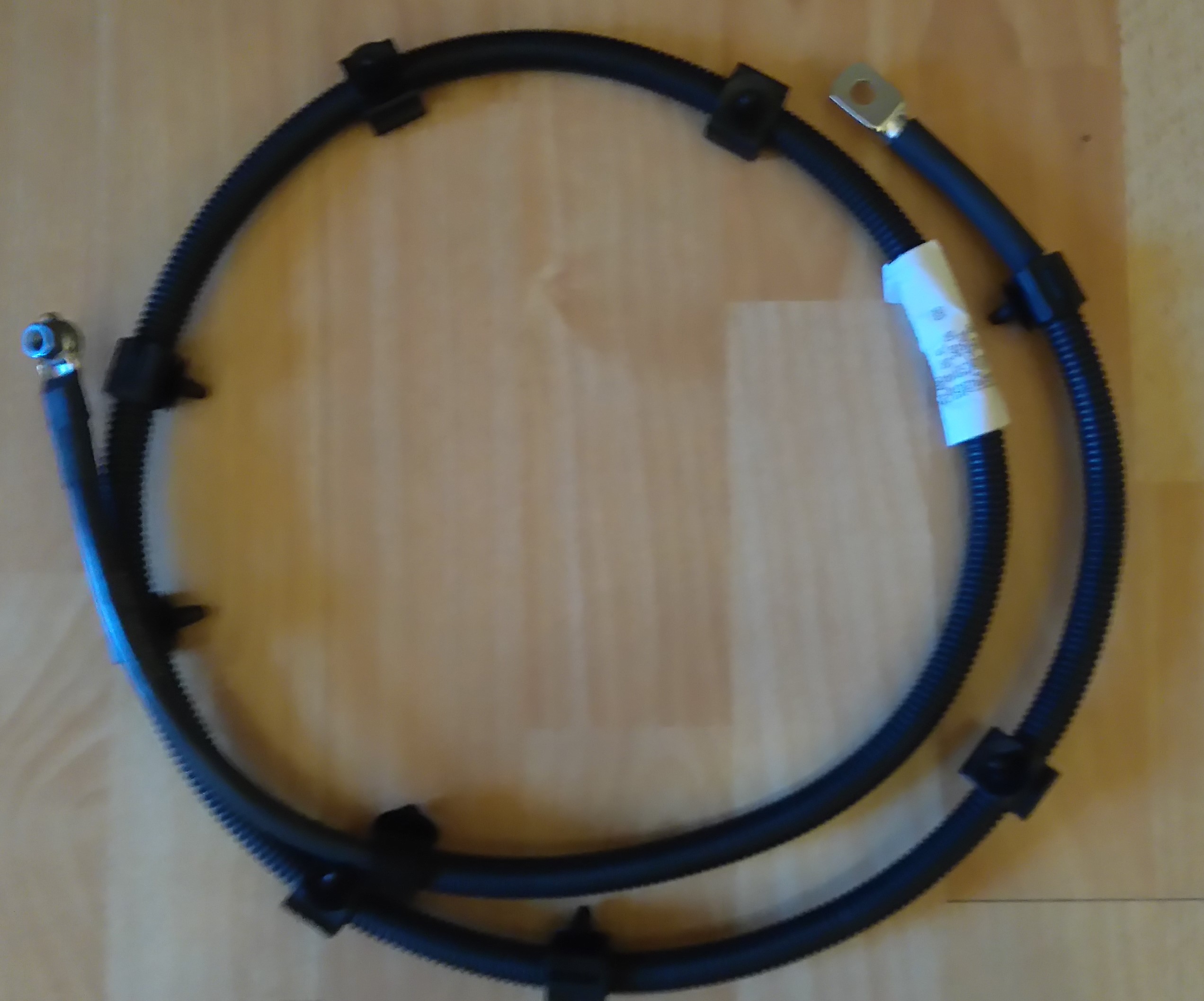

in einem anderen Betrag Austausch des Hauptkabels von Lichtmaschine zum Sicherungskasten Batterie wird speziell das Kabel zur Lichtmaschine abgeehandelt/getauscht. Kann mir eventuell Jemand sagen, ob dieses Kabel ebenso für meinen AYL tauglich ist? Mir ist der Kasten jetzt binnen 14 Tagen zum zweiten mal Abgeraucht bei den beiden oberen Sicherungen (LM/Innenraum), und ich möchte gern das Kabel zur LM komplett tauschen, da ich keine Ambitionen auf Frickelei habe, und zumindest beim Kabel mit dem stärksten Strom auf nummer sicher gehen möchte. Wer auch die Teilenummer des zweiten Kabels (Innenraum) weiß, darf diese gern mitteilen.
Vielen Dank im voraus für euere Antworten, und verzeiht, falls ich die Nummer nicht über die SuFu herausgefunden habe. Ansonsten wünsche ich allen besinnliche Feiertage und allzeit Gute Fahrt!
Ich würde mir im einer Bosch Werkstatt ein entsprechend vom Querschnitt her passendes Kabel als Meterware crimpen lassen
Danke für deinen Tipp, den ich in einem anderen Beitrag schon Gelesen habe. Mir stellt sich dabei nur die Frage, ob da auch Alle Stecker dabei sind, denn ich weiß nicht, ob das ein einzelner Strang ist, oder ob davon noch weitere Zusatzstecker abgehen, wie man auf dem Bild zu einem 2.3’er Galaxy im verlinkten Beitrag sieht?
