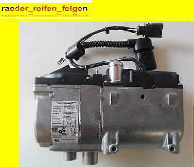

Bei dem Auto handelt es sich um einen D5W-Z Zuheizer - den hier.
Also Kabel sollte man schon mal prüfen. Bei diesem Zuheizer ist das Steuergerät eigentlich unauffällig - was aber nicht heißt, daß es auch hier mal kaputt gehen kann. Wie gesagt mal die Stecker genauer anschauen, mit Kontaktspray behandeln und dann nochmals schauen. Auf jeden Fall muß man sich hier nicht die Mühe machen, das Steuergerät nach außen zu verlegen. Das macht erst bei den Zuheizern Sinn, welche nach 2004 eingebaut wurden (D5Z).

Ja ich würde bei einem defektem Stg auch die ganze Heizung tauschen. Die einzelnen Stg sind so teuer das es nicht lohnt - und der Rest der Heizung ist meistens auch nicht mehr tip top… Schon die Schrauben zu öffnen ohne das sie abreißen ist eine eigene Kunst:)
Kauf aber dann gleich die originale Standheizung:
Im Moment herrschen noch Winterpreise - sollte im Sommer günstiger zu haben sein.
Die hat den Vorteil das sie auch das Gebläse temperaturgesteuert schaltet und die Wasserpumpe (Im Standheizbetrieb) - es ist kein zusätzliches Steuergerät für die Aufrüstung nötig. Aber auch als reiner Zuheizer läuft sie 1:1 - dann muss man nur das Zündungsplus zur Heizung unterbrechen (und dort dann gleich zb. die Fernbedienung für Standheizung anschließen). Da die Standheizung nur 1xgeschaltetes Plus braucht um zu laufen - der Zuheizer 2x (Tempereraturschalter+Zündung).
Das Steuergerät würde ich dann trotzdem sofort unter den Sitz legen - zur Aufrüstung auf Standheizung muss man aber nat. noch die Kabel zum Kühlmittel Pumpen Relais, zur Klima und ggfs. zum Gebläsemotor und der Zentralelektrik legen.
