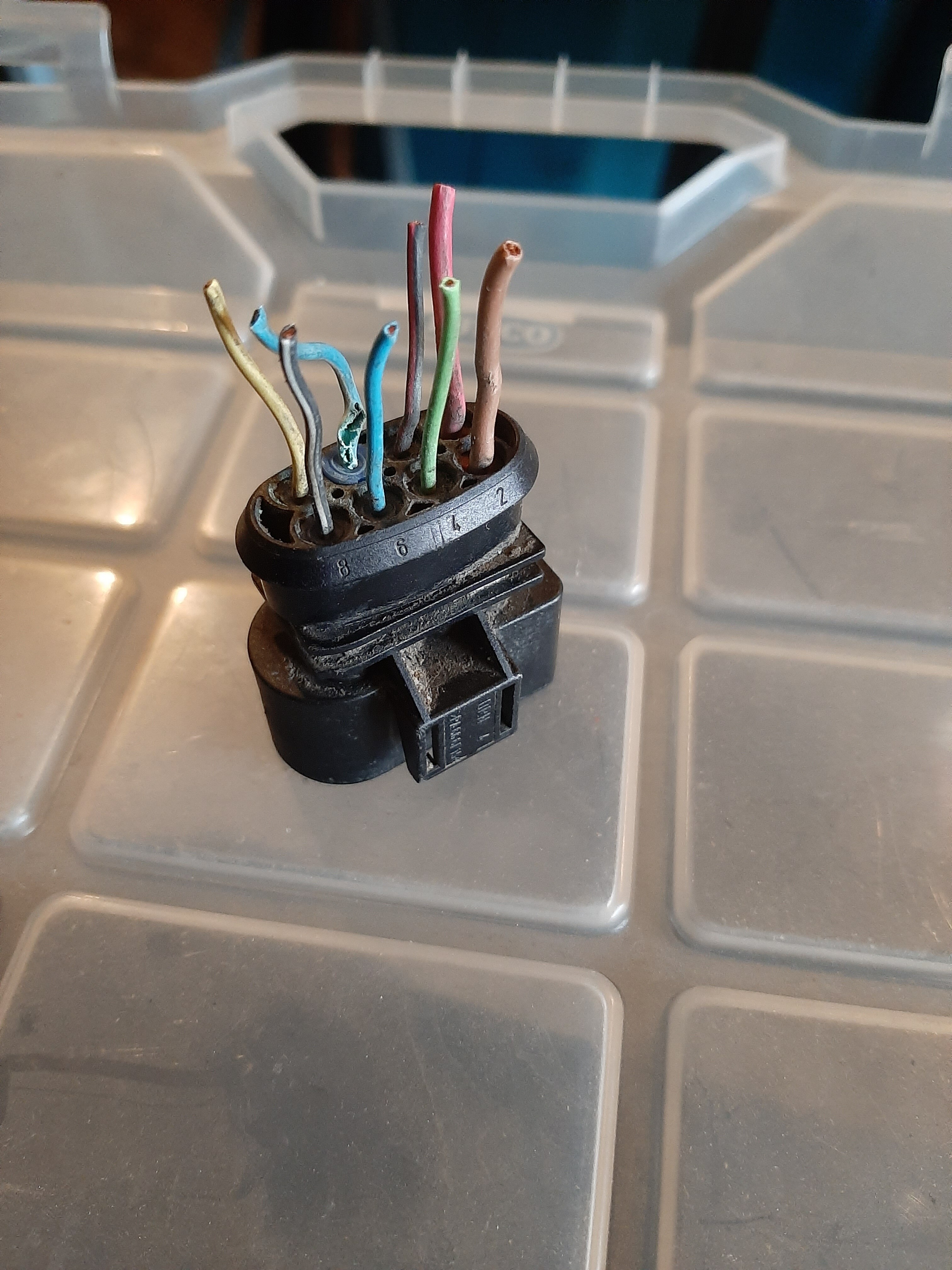

Hast du die Pluskabel zum Zuheizer schon angesehen?
Nicht, dass da nur eins durch ist.
Gruß,
Hinki
Der Stecker am Zuheizer ist Tip Top.
Gruß, Elmar
