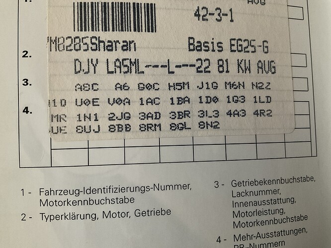

Vielen Dank schon mal für die vielen Antworten und eure Hilfe.
Der Motorkennbuchstabe ist AVG , hat der auch in jedem Fall ein 109er?
Es ist nicht schwer das selber nachzuschauen
Bitte fülle dein Profil aus.
Wenn man mit der Maus über AVG schwebt, kommt dort übrigens der Hinweis, dass der Motor nicht im Sharan verbaut wurde. Müssen wir das jetzt korrigieren? :slight_smile:
Ich fürchte ja oder?
Aber der hat trotzdem das 109er oder? Irgendwie traue ich dem Schrauber nicht so ganz und der Wagen steht nicht bei mir. Thx
Der AVG ist eine neuere Variante aber ansonsten identisch mit dem AFN
