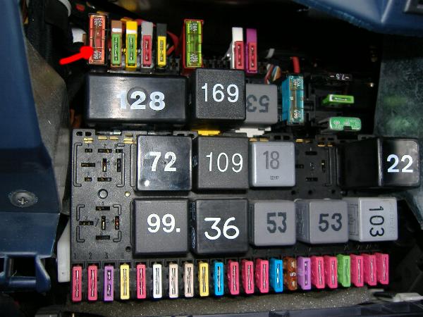

Sicherungsbelegung SGA ab Modelljahr 06/1997 Die Sicherungsbelegung ist abhängig von Modelljahr, vom Motor und von der Ausstattung des Fahrzeuges. Die Aufstellung hier kann daher nur ein Anhaltspunkt sein. Massgeblich ist die im Serviceheft des Fahrzeuges genannte Sicherungsbelegung. Der Sicherungskasten befindet sich links unterhalb des Lenkrades hinter einer Klappe, eventuell ist es zum erreichen einzelner Sicherungen nötig, auch die obere Abdeckung zu entfernen. [u]
Fußraum Fahrerseite unten[/u]
| 1 | Abblendlicht links, Leuchtweitenregelung links | 56b | 10 A | |
| 2 | Abblendlicht rechts, Leuchtweitenregelung rechts | 56b | 10 A | |
| 3 | Kennzeichenbeleuchtung | 58 | 3 A | |
| 4 | Heckscheibenwischer, Tagesfahrlicht, Warmluftgebläse hinten | X | 20 A | |
| 5 | Scheibenwisch- und waschanlage, beheizbare Scheibenwaschdüsen | X | 10 A | |
| 6 | Frischluftgebläse, Steuergerät für Climatronic | X | 25 A | |
| 7 | Stand- und Schlußlicht rechts, Motorraumbeleuchtung | 58R | 5 A | |
| 8 | Stand- und Schlußlicht links | 58L | 5 A | |
| 9 | beheizbare Heckscheibe, Relais für beheizbare Frontscheibe | X | 20 A | |
| 10 | Nebelscheinwerfer, Nebelschlußleuchten | X | 15 A | |
| 11 | Fernlicht links | 56a | 10 A | |
| 12 | Fernlicht rechts | 56a | 10 A | |
| 13 | Hupe, Signalhorn | 15 | 10 A | |
| 14 | Rückfahrleuchten, GRA (nicht bei Automatik), Relais für beheizbare Frontscheibe, Steuergerät für Zentralverriegelung, Steuergerät/Relais für Fensterheber, Ausstellfenster hinten, verstell- und beheizbare Außenspiegel, Sitzheizung, Steuergerät für Climatronic, Betätigung für Wasserheizung D3W, Ventil für Freilaufsperre (Syncro), Steuergerät für autom. Getriebe, Wählhebelbeleuchtung | 15 | 15 A | |
| 15 | Motorsteuerung, Wegfahrsperre, Wählhebelbeleuchtung, Heizwiderstand für Kurbelgehäuseentlüftung, Abgasrückführung, Aktivkohlebehälteranlage | 15 | 10 A 5 A | je nach MKB |
| 16 | Digitaluhr, Innenleuchte vorn, Handschuhfachleuchte, Relais für beheizbare Heckscheibe, Lampenkontrollgerät | 15 | 3 A | |
| 17 | Blinkanlage | 15 | 10 A | |
| 18 | Kraftstoffpumpe, Lambdasonde | 10 A | AAA, ADY, AKT | |
| 19 | Lüfter für Kühlmittel, Kühlerlüftersteuerung | 30 | 30 A | |
| 20 | Bremslicht | 30 | 10 A | |
| 21 | Schalttafeleinsatz, Digitaluhr, Radio, CD-Wechsler, Verstärker, Innenleuchten, Schiebedach vorne/hinten | 30 | 10 A | |
| 22 | Eigendiagnose, Steuergerät Climatronic | 30 | 10 A | |
| 23 | Sicherung für Lüfter für Kühlmittel, 3. Stufe und Magnetkupplung, Sicherung für Steuergerät für Lüfter für Kühlmittel, Sicherung für Kühlmittelpumpe | 7,5 A | ||
| 24 | Sicherung für Wischermotor | 30 A | ||
| 25 | Sicherung für Glühkerzen (Motor) | 60 A | ||
| 26 | nicht genutzt | |||
| 27 | Sicherung für beheizbare Frontscheibe | 50 A | ||
| 28 | Sicherung 1 für Steuergerät – ABS (Hydraulikpumpe) | 30 A | ||
| 29 | Sicherung 2 für Steuergerät – ABS (Ventile) | 30 A | ||
| 30 | Sicherung für Zentralverriegelung | 10 A | ||
| 31 | Sicherung für Zentralverriegelung/Diebstahlwarnanlage – Alarmhorn | 10 A | ||
| 32 | Sicherung für Zentralverriegelung/Diebstahlwarnanlage – Blinkleuchten | 10 A | ||
| 33 | Sicherung für Heizung | 25/30 A | Zuheizer | |
| 34 | Sicherung für Climatronic hinten (Frischluftgebläse) | 25 A | ||
| 35 | Sicherung für Zigarrenanzünder, Sicherung für Steckdosen (12V), Sicherung (Klemme 30) – Anhängerbetrieb | 20 A | ||
| 36 | Sicherung für Telefon | 10 A | ||
| 37 | Einzelsicherung für Fensterheber/Thermosicherung für Fensterheber | 30 A | ||
| 38 | nicht genutzt | 20 A | ||
| 39 | Sicherung für Climatronic vorn (Frischluftgebläse) | 25 A | ||
| 40 | Sicherung für Lüfter für Kühlmittel, 1. und 2. Stufe | 5 A |

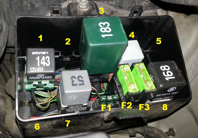

**Motorraum:
Sharan:
| Nr. | Funktion/Bauteil | Sockelfarbe | Motorkennbuchstabe | Nennwert |
| 1 | Entkopplungsrelais für Klimaanlage (114)Sperrdioden (153) | grün | ||
| 2 | Relais für Klimaanlagenabschaltung (147)Abschaltrelais – Magnetkupplung für Klimaanlage (94) | gelb | AAA, ADY, AKT1Z, AHU, AFN | |
| 3 | nicht genutzt | braun | ||
| 4 | Relais für Magnetkupplung (168) | blau | ||
| 5 | Sperrdioden für Kühlmittelnachlauf (153)Relais für große Heizleistung (103) | weiß | AAA1Z, AHU, AFN | |
| 6 | Relais für Anlaßsperre und Rückfahrlicht (158) | schwarz | ||
| 7 | Relais für Sekundärluftpumpe (53) | |||
| F1 | Sicherung für SekundärluftpumpeSicherung 2 für Glühkerzen (Kühlmittel) | AAA1Z, AHU, AFN | 30 A25 A | |
| F2 + F3 | Sicherung für Lüfter für KühlmittelSicherung 1 für Glühkerzen (Kühlmittel) | AAA1Z, AHU, AFN | 30 A50 A | |
| 8 | Steuergerät für Kühlerlüfternachlauf (131)Relais für kleine Heizleistung (103) | grau | AAA1Z, AHU, AFN |
Galaxy:
| Nr. | Funktion/Bauteil | Beschränkung | Nennwert |
| 1 | Laststrom-Wechselrelais | nur Modelle mit 2. Batterie | |
| 2 | nicht belegt Vollast-Relais | BenzinerDiesel | |
| 3 | Kühlerlüftermotor-Relais | nur Schaltgetriebe | |
| 4 | Vollast-Relais nicht belegt | Benziner Diesel | |
| 5 | Kühlmittelheizer-Relais 2, starke Heizleistung | Diesel | |
| 6 | Rückfahrscheinwerfer-Relais | nur bei Automatikgetriebe | |
| 7 | Sekundärluftpumpen-Relais nicht belegt | Benziner Diesel | |
| F1 | Sicherung Sekundärluftpumpe Sicherung Kühlmittelheizer-Relais 1, geringe Heizleistung | Benziner Diesel | 30 A 25 A |
| F2 | Sicherung Kühlerlüftermotor Sicherung Kühlmittelheizer-Relais 2, starke Heizleistung | Benziner Diesel | 40 A 50 A |
| F3 | Sicherung Kühlerlüftermotor nicht belegt | Benziner Diesel | 30 A - |
| 8 | nicht belegt Kühlmittelheizer-Relais 1, geringe Heizleistung | Benziner Diesel |
