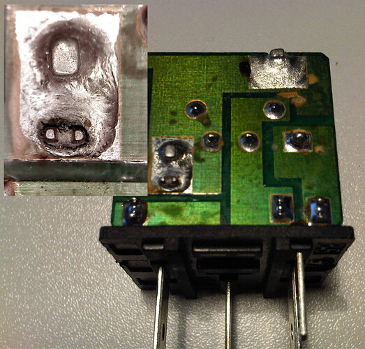

Gestern ist unter der Fahrt der Motor aus gegangen und hat sich auch nicht mehr starten lassen. Die Kontrollleuchte für´s Vorglühen leuchtete beim einschalten der Zündung entweder nicht oder flackerte kurz.
Schuld war eine gebrochene Lötstelle im Relais 109.
Nachgelötet - läuft wieder.
