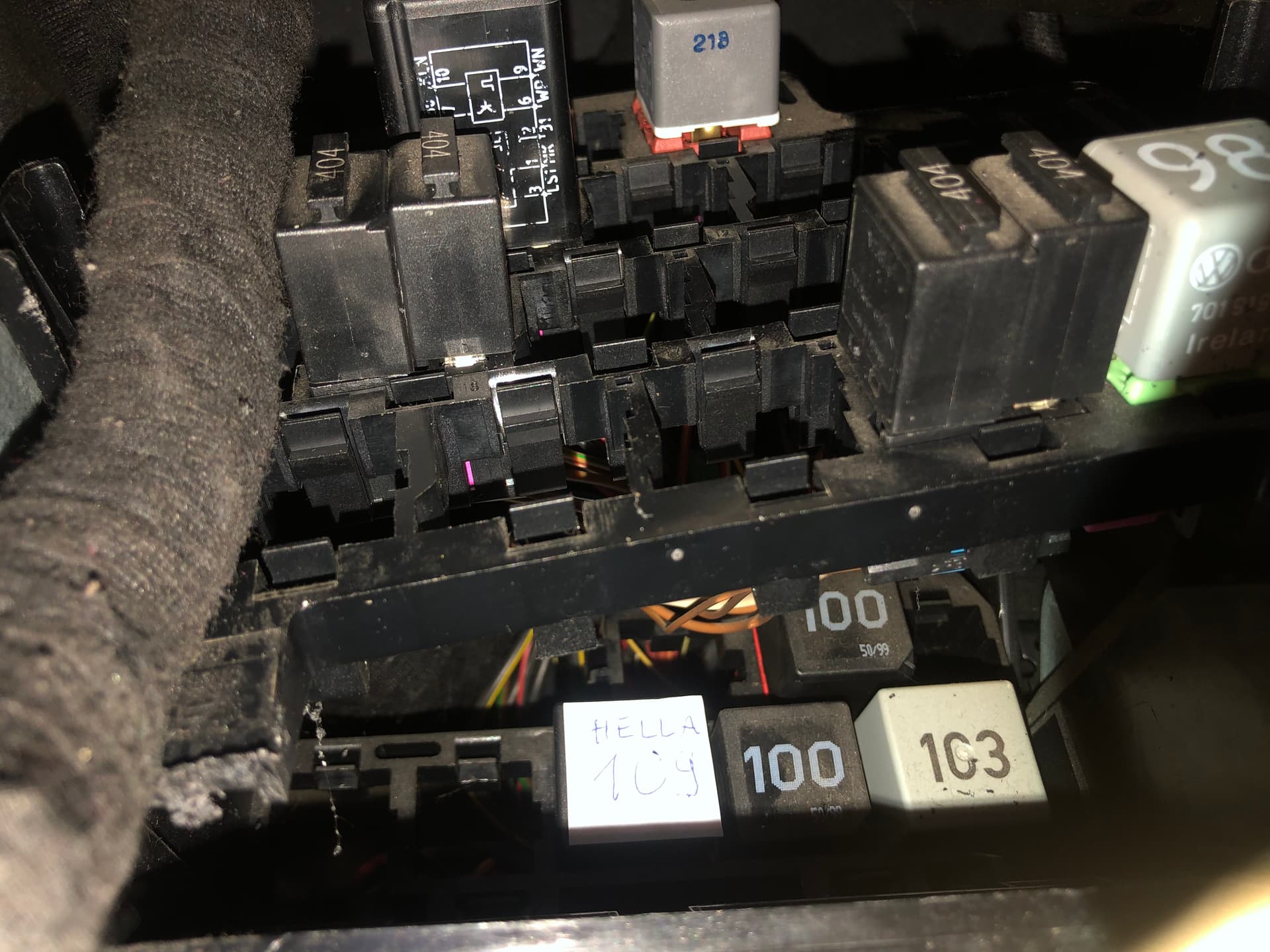

Hallo Uborka,
ich hab mich doch an den Relaistausch 109 + Relais für Vorglühanlage gemacht, nach der von dir verlinkten Beschreibung, und bin bis zur 1. Relaisebene vorgedrungen. Nun soll ich die zwei schwarzen „Nasen“ hinten li + re nach außen drücken wie in Bild 10, und 1. Relaisebene abheben. Über der 1. Relaisebene ist aktuell nur 1 cm Platz, und ich kann die 1. Ebene nur ca 5mm anheben, dann gehts nicht weiter ! Den 109er seh ich schön darunter sitzen, noch unerreichbar…
Evtl. läßt sich der 109 durch ein Fenster der 1. Ebene herausziehen und ersetzen - sind die Relais nur gesteckt ?
Ja.
Alles in allem fummelig aber machbar. :wink:
Diese Kabelbinder müssen erst entfernt werden
Hast du die entfernt?
Den vorderen Plastikkabelbinder hab ich entfernt. Dann ist hinten eine METALLSCHELLE sehr satt von der hintersten linken Öffnung in der Plastikplatte Ebene 1 zu einem schwarzummantelten dicken Strang. Diese macht wohl die Unbeweglichkeits-Probleme dachte ich.
  • dann sah ich, daß deren Kabelpaket fest in der Ebene1-Maske hinten links steckt. Ich hatte keine Chance, diese Maske auf der linken Seite über die Schnappnase links hinten zu ziehen. Regulär wäre danach wohl hinten 2cm hochzuheben, dann die ganze Ebene 1 1cm nach hinten ziehen um vorne die 2 Anschläge an der auszuklinken, und dann Ebene 1 nach oben anzuwinkeln. Habe dann die zwei Plastikanschläge ganz vorne (=näher zu mir) an der Trageplatte der Ebene1 durchgesägt, dann die 2 Schnappnasen hinten eingedrückt - und konnte Ebene 1 ziemlich weit vorne hochziehen. Relais 109 ist schon neu drin in der unteren Ebene 2.
Ich würde gern noch das Vorglüh-Relais 103 (40A) ersetzen, wenn schon alles offen ist: Aber es läßt sich nicht herausziehen ! Müßte man das ablöten, oder ist es evtl. „angebacken“ ?
Hab den 103 rausbekommen, Kontaktspray + L-Hebel + Wackeln.
Jetzt zus.bauen, dann der große Moment…
ERFOLG! MEIN SHARAN LÄUFT OHNE MUCKEN …
Dieselfilter, Relais 109 und 103 erneuert dank euch SGAF-Beitragenden.
