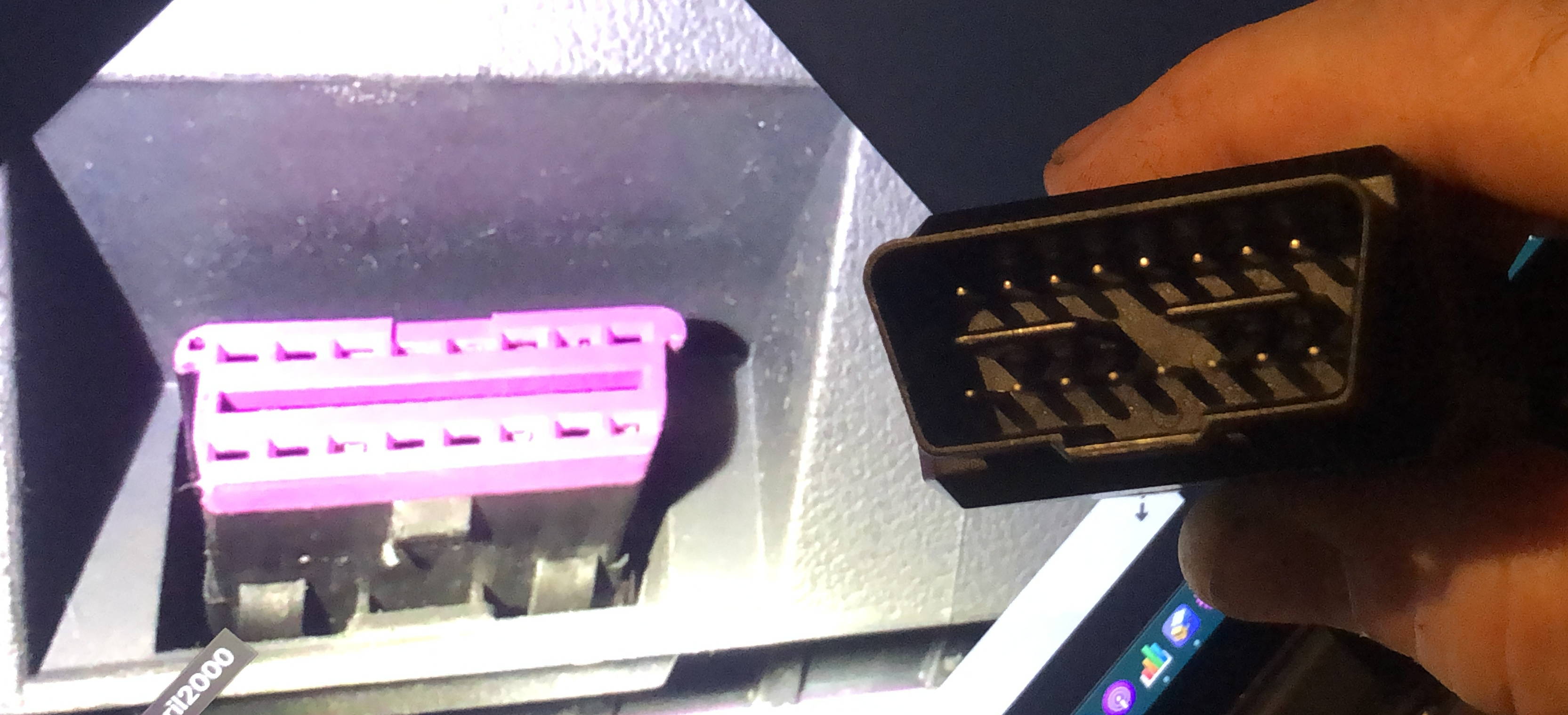

Der Adapter-Stecker Bluetooth passt doch ! Ich mußte ihn nur reinruckeln. Nun erkennt mein iPhone-bluetooth ihn als Gerät „OBDII“, aber die aktuell dort
genutzte app CARLY erkennt ihn doch nicht, braucht wohl die eigene CARLY-Schnittstelle.
Danke Tornador für den Tipp - ein sehr gutes Gerät, sogar für VW ab 1992 ! Ich hab erstmal den ANCEL BD500 mit bluetooth+app bestellt, ist auch speziell für VW „ab 2006“ , aber der Verkäufer schreibt, wenn 16PIN auch im älteren Sharan, soll es laufen.

Ich befürchte das wird nicht funktionieren, ab 2006 ist Can Bus damit dürfte man das MSG nicht auslesen können…das verlinkte kann beides
Ok ich versuche umzubestellen, danke.

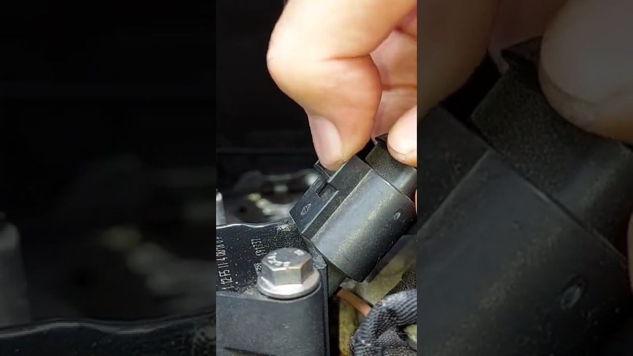

Ein Teilerfolg: Die VF-Pumpe bekommt Batteriespannung für 2 Sec bei Einschalten der Zündung, und macht dabei Fließgeräusche, und
Summen. (Habe - ohne Stecker abziehen - die 2 dicken Kabel auf 2mm „angeschabt“ und den Spannungverlauf ablesen können). Habe das mit einem mp3-Recorder direkt auf dem Pumpendeckel aufgenommen - mp3-file hier zu hören: http://www.akkordeon-maurer.de/-privat/Sharan-Vorfoerderpumpe-zuendung.MP3
Die 3 Dieselleitungen bei der VF-Pumpe lassen sich für mich nicht abnehmen.
Fehler ist wohl nicht die VF-Pumpe, ich will als nächstes im Dieselfilter schauen, was ankommt. Seht ihr Fachmänner das auch so ?

Also deine Fehlersuche ist etwas chaotisch. Die Vorförderpumpe hättest du doch schon vorher auch hören müssen. Sie springt bei Zündung ein ca. 2s an. Wenn der Motor läuft, läuft sie auch wieder - so ist es jedenfalls beim AUY. Da hätte man sich schon mal die ganze letzte Diskussion etwas sparen können. Was heißt jetzt genau, der Motor springt nicht an. Leiert der Anlasser und der Motor springt die ganze Zeit nicht an? Dann kann Luft im Kraftstoffsystem sein, der Dieselfilter kann verstopft sein etc. Dazu wäre gut die Dieselrücklaufleitung mal zu beobachten (durchsichtiger Schlauch wäre hier gut).
Die Vorförderpumpe kann auch defekt sein oder etwas im Umfeld im Schlingertopf kaputt sein
Ich würde die Vorförderpumpe extern bestromen und schauen ob am Dieselfilter Diesel ankommt
ok etwas chaotisch. Ich hab aber diese mp3-Aufnahme vor ein paar Tagen schon einmal gemacht, da hat man gar nichts gehört. Mittlerweile an den PumpenKontakten gerüttelt, Kontaktspray drauf, abzuziehen versucht, wohl dadurch einen Wackelkontakt behoben?

Das Dieselfilter hatte ich schon vor 5 Tagen ausgetauscht, blieb aber erstmal „trocken“. Nun hab ich nach dem ganzen Getüftel unter dem Vorförderpumpendeckel den Vorlauf am Filter gecheckt: JA ! ca 10ml in 2sek Zündung. Da hatte ich schon ein komisches positives Gefühl. Startversuch:
TOR !!! Er läuft… 2. Startversuch: Er läuft…

Bei der Laufleistung könnten auch durchaus die Kohlen und der Kommutator der Vorförderpumpe verbraucht sein. Wenn der Pumpenmotor dann in einer bestimmten Position zum Stehen kommt, springt er nicht mehr an.
An deiner Stelle würde auch weiterhin jederzeit mit einem Nichtstart rechnen.
Evtl. hilft dann Klopfen.
Ist der Deckel zur Pumpe noch offen? Entferne Sand und Staub mit Pinsel und Druckluft. Dann müssten sich sowohl der Stecker als auch die Kraftstoffanschlüsse lösen lassen.
