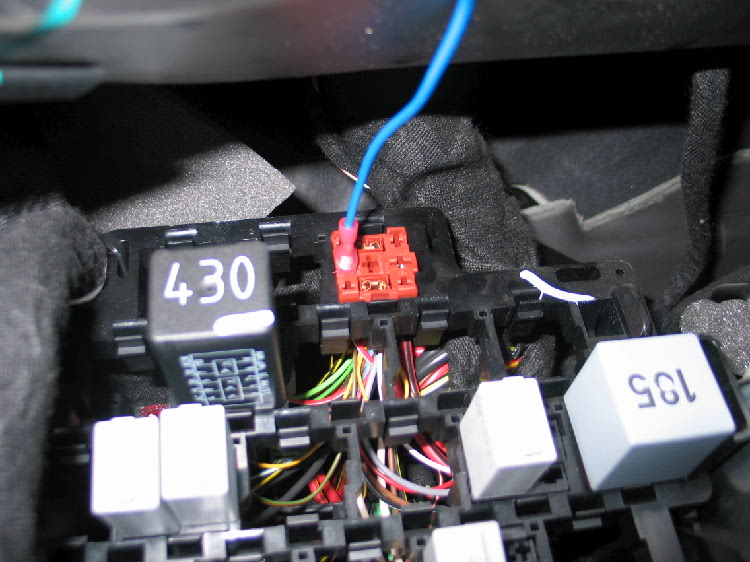

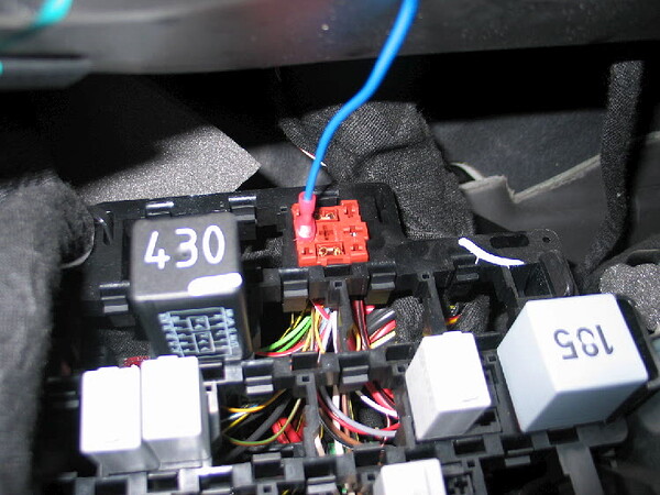

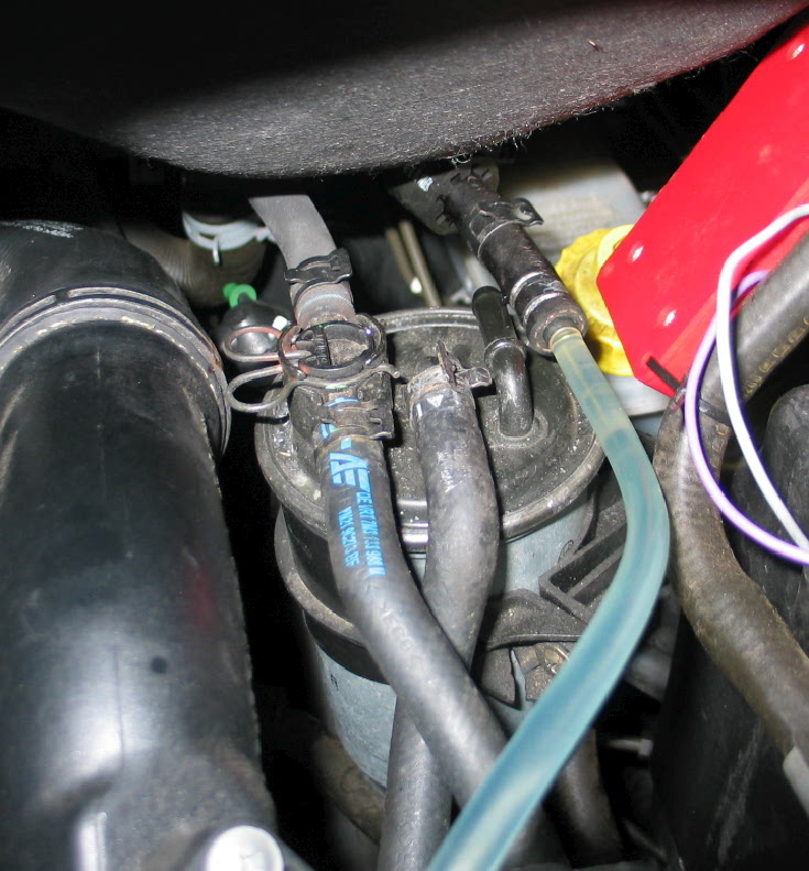

Die Kraftstoffzuleitung wird am Dieselfilter getrennt. Die Zuleitung wird mit einem Schlauch verlängert, der in einen Reservekanister mündet. Um die Kraftstoffvorförderpumpe dauerhaft zum Laufen zu bekommen, muss dass Relais 53 der Pumpe überbrückt werden. Das Relais 53 befindet sich auf dem 1. Relaisträger hinter der MFE.
In diesem Beitrag wird beschrieben, wie man an Relais 53 gelangt. Den Pluspol der Batterie abklemmen nicht vergessen!
Nun entfernt man das Relais 53 und steckt einen Kabelschuh mit einem daran befestigten ca. 3 m langen Kabel in Anschluss 87 (links). Wenn man das andere Ende des Kabels nun an den Pluspol der Batterie hält, läuft die Vorförderpumpe im Tank dauerhaft und pumpt den Kraftstoff in den Reservekanister.
Natürlich kann man das Relais auch mit einem kurzen Kabel zwischen Klemme 30 und 87 bei angeklemmter Batterie überbrücken. Das lange Kabel hat jedoch den Vorteil, dass man die Kanister gut kontrolliert befüllen kann.

Nachdem der Tank völlig entleert ist, wird der Schlauch wieder von der Diesel-Zulaufleitung abgesteckt und diese wieder am Kraftstofffilter befestigt. Jetzt wieder Diesel tanken. Ich habe 40 l eingefüllt.
Nun die Kraftstoffpumpe nochmals etwa 2 Minuten laufen lassen. Dadurch fördert die Vorförderpumpe Kraftstoff durch die eigentliche Kraftstoffpumpe (Tandempumpe rechts am Zylinderkopf) hindurch und der Kraftstofffilter, die Zuleitungen im Zylinderkopf und das Pumpe-Düse-Element wird mit frischem Dieselkraftstoff versorgt. Dann das Relais 53 wieder einbauen und die MFE wieder zurückklappen.
