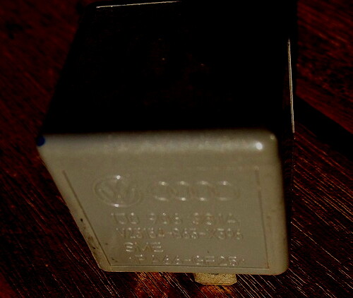

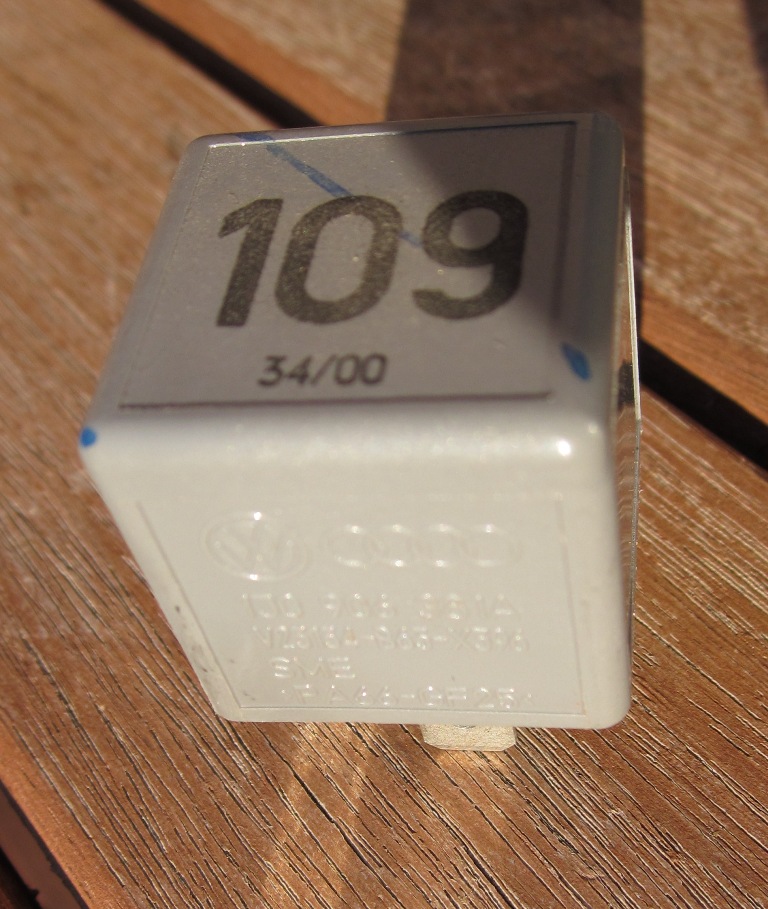

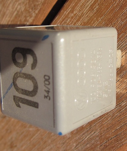

Ich hab auf dem Relais-Foto eine Nummer wie 1U0906381A ausgelesen. Ist das richtig ?
Im Zubehörhandel reicht die Nr. 109 zum Bestellen.
Schöne Grüße!
Bert
Relais 109:
1J0 906 381 A
1J0906381A (ohne Leerzeichen, für die Suchfunktion)
Wichtig ist Marke zu kaufen, Bosch, Hella…
Ok.
Ist TOPRAN auch „Marke“ ?
Topran kann man kaufen wenn keine große Funktion zu erwarten ist…
Bosch, Hella, Valeo sind Marken von denen man elektronische Bauteile kaufen sollte
Original geht immer. ![]()
