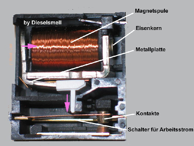

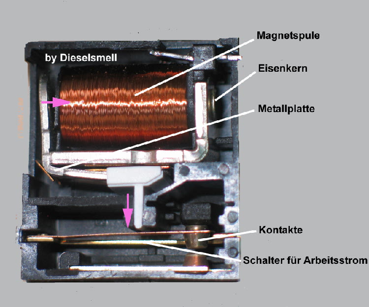

1. Wie funktioniert ein Relais?
Ein KFZ-Relais ist ein elektromagnetischer Schalter. Im Relais befindet sich eine Spule, die um einen Eisenkern gewickelt ist. Wenn man die Spule bestromt, wird der Eisenkern magnetisiert und zieht eine Metallplatte an. Die Metallplatte schließt (oder öffnet) durch ihre Bewegung einen Schalter, wodurch der Arbeitsstromkreis geschlossen (oder geöffnet) wird. Relais finden im KFZ Anwendung, wenn mit einem niedrigen Steuerstrom ein hoher Arbeitsstrom geschaltet werden muss. Damit z.B. das Steuergerät der Klimaanlage möglichst klein gebaut werden kann, muss es für sehr kleine Ströme ausgelegt werden. Damit dieses Steuergerät trotzdem das Gebläse schalten kann, das sehr viel Strom benötigt, wird ein Relais dazwischen geschaltet.

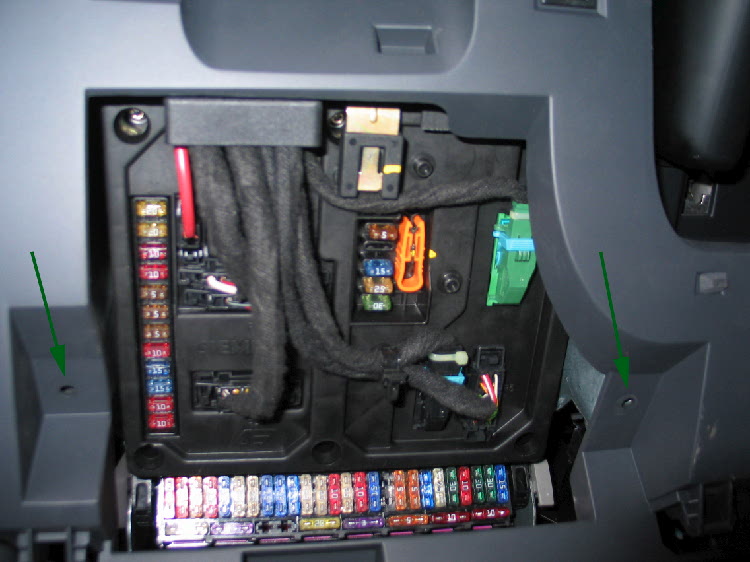

Bild1:** Zunächst ist die kleine Blende abzubauen. Diese ist mit drei Pins (siehe rote Pfeile) nur gesteckt. Einen Flach-Schraubenzieher im Bereich der Pins von unten zwischen Verkleidung und die Blende schieben und die Blende vorsichtig heraushebeln. Dann die drei Schrauben mit einem Torx TX20 Bit lösen (grüne Pfeile).

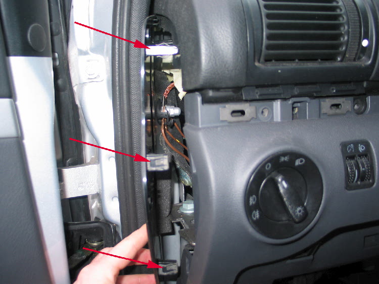

Bild2: Als nächstes die Seitenverkleidung lösen. Diese ist am vorderen Rand gesteckt und kann deshalb leicht mit einem Flach-Schraubenzieher herausgehebelt werden.

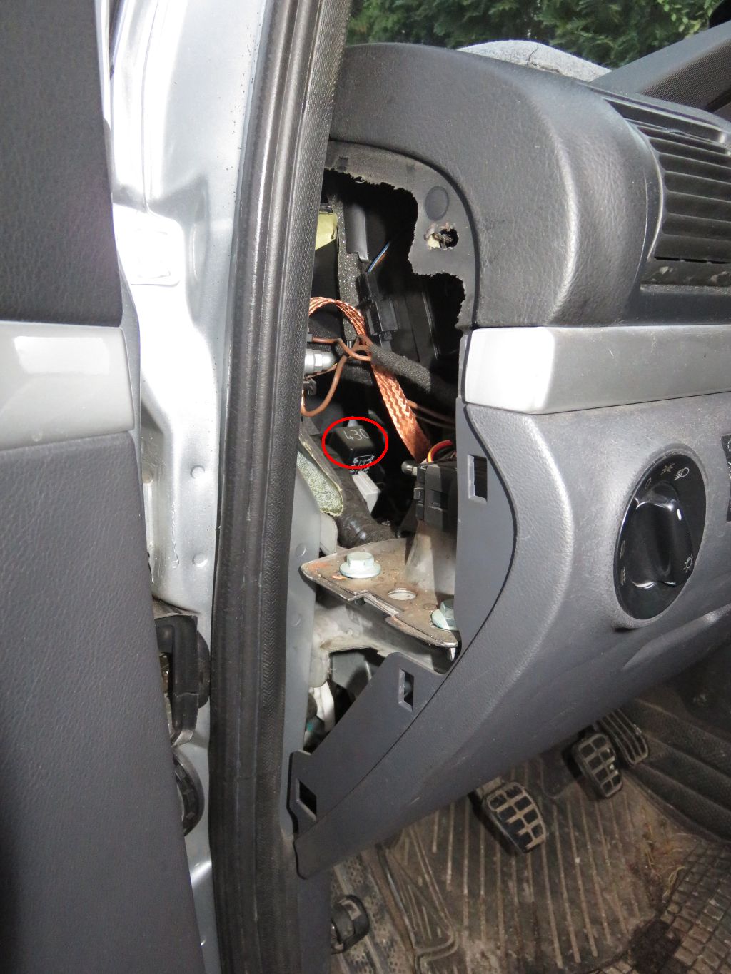

Bild3: Dann die grosse Abdeck-Klappe vor dem Sicherungsträger öffnen und die beiden Torx-Schrauben (grüne Pfeile) lösen.

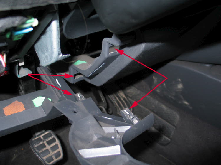

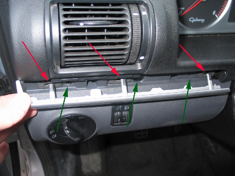

Bild4:** Danach kann die Verkleidung zum Innenraum hin etwa 10 cm vorgezogen werden. Die Verkleidung ist am oberen Rand nochmal mit 4 Clipsen und am rechten Rand mit 2 Clipsen (rote Pfeile) gesteckt. Die Clipse lösen sich, wenn man daran zieht.
Bild5: Durch den Spalt hindurch die Steckverbindung des Lichtschalters und der Leuchtweitenregulierung lösen. Dazu auf die mit den roten Pfeilen markierten Haken am Stecker drücken und gleichzeitig den Stecker zum Motor hin abziehen. Dann kann die Verkleidung in den Fussraum geklappt werden.

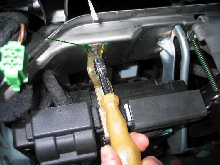

Bild6:** Als nächstes den oberen Haltewinke der MFE abschrauben.

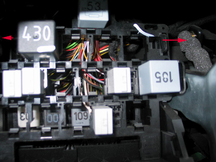

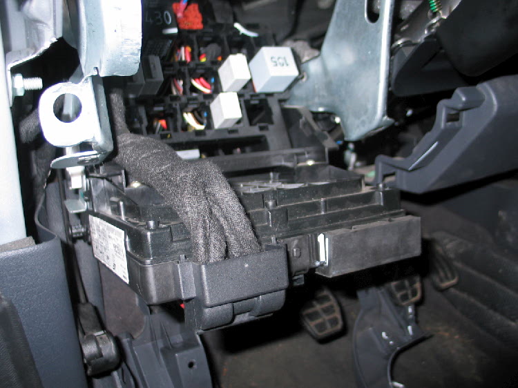

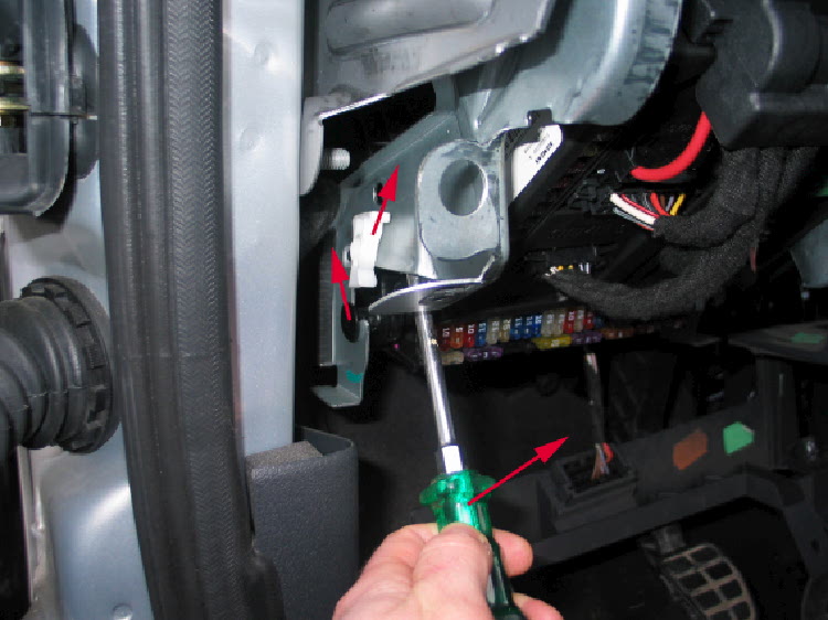

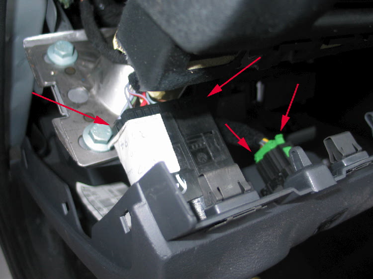

Bild7: Nun kommt der trickreichste Teil. Die MFE ist unten mit zwei Zapfen in ein Halteblech links und rechts eingehangen. Aus diesem Blech kann man sie nur nach oben herausziehen. Damit das nicht von allein passiert, sind die Zapfen mit zwei weissen Kunststoff-Haken gesichert, die man nach oben drehen muss. Auf dem Bild sind sie bereits entsichert. Zusätzlich stehen aus der MFE noch zwei weitere Zapfen hervor, die oberhalb der weissen Haken in das Blech einrasten. Diese zwei Zapfen sind wohl das grösste Hindernis, das der Laien-Schrauber überwinden muss, um Zugang zu den Relais zu bekommen. Am einfachsten steckt man einen oder zwei Flach-Schraubenzieher zwischen Blech und MFE und drückt dadurch das Blech nach aussen. Sobald die Zapfen auf beiden Seiten der MFE nicht mehr in das Blech hineinragen, kann man die MFE etwa 1,5 cm nach oben schieben. Dann kann man sie etwas vorziehen und schließlich nach unten klappen.
Bild8:**

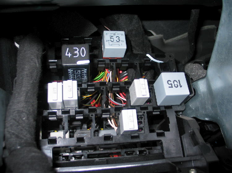

Bild9:** Nun hat man ungehinderten Zugang zum ersten Relaisträger.
Bild10:** Auf dem Relaisträger in der zweiten Ebene befindet sich das Spannungsversorgungsrelais für das Motor-Steuergerät mit dem Aufdruck 109 (30 bei Benzinern). Der notwendige Austausch dieses Relais dürfte wohl der häufigste Grund sein, um auf den Relaisträger in der zweiten Ebene zugreifen zu wollen. Man muss dazu die Haken (rote Pfeile) nach außen drücken. Dann kann man die erste Ebene aushängen. Auf dem oberen Relaistraeger sind eventuell mehrere Kabel an verschiedenen Stellen - zum Teil verdeckt und den Rahmen mit einschließend - mit Kabelbindern befestigt. Diese Kabelbinder müssen erst entfernt werden, bevor der untere Relaisträger zugänglich wird.

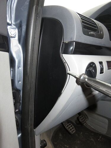

Dazu ist lediglich seitliche Plastikabdeckung abzuhebeln. Dahinter sind direkt die Relais sichtbar.

Ich kam auch ganz gut weiter, bis zum Aushängen der MFE… (wohl der schwierigste Teil für Laien wie mich, sieht ganz so aus :wink: …)
Das Prinzip habe ich verstanden, die beiden Haken sind gelöst und die Rastnasen oberhalb bekomme ich ohne Probleme aus den Löchern raus. Trotzdem bewegt sich das ganze Teil nur wenig, deutlich weniger als 1,5 cm, und es fühlt sich so an, als ob hinten etwas stören würde. Ich höre auch leichte Knacksgeräusche, als ob irgendwelche Teile im Weg wären. Zu viel Gewalt will ich natürlich nicht anwenden, sollte auch nicht erforderlich sein wenn ich es richtig verstehe.

Ich habe es nach Gynäkologen Art durch den Schlitz reingefummelt!

Fuer die Verkleidung auf Hoehe des oberen roten Pfeils in Bild2 eine runde Knopfabdeckung zur Klippsloesung ca. 0,5 cm heraushebeln, alle Kreuzschlitzschrauben loesen (rechts und links vom Lenkgehaeuse und an der Tuer- und Mittelkonsolseite), und die Verkleidung zum Sitz aus den Klippshalterungen ziehen.
Auch das bereits gepostete Problem des festen Sitzes der MFE-Einheiten hat mich eine halbe Stunde beschaeftigt. Letztlich hat nur beherztes Ziehen und Fummeln geholfen, und die Entfernung der Kabelbinder hinten am isolierten Kabelstrang links in Bild8 - alles mit Gefuehl, damit sich keine anderen Kabel oder Stecker loesen.

Wenn man die OBD Buchse ebenfalls nach hinten abzieht (3 Nasen von hinten wegdrücken) kann man die Verkleidung komplett abnehmen und beiseite legen. Andernfalls baumelt die Verkleidung an der OBD-Leitung.
Bild 7:
Die beiden Bleche, die nach aussen weggedrückt werden müssen, sind unten mit einem weiteren Verkleidungsteil verbunden. Das fehlt in Bild 7 bereits! Wenn man das Teil nicht entfernt, bekommt man die Bleche nicht weit genug auseinander.
Und noch eine Anmerkung zum Problem von SK28: Ja, da ist schon sanfte Gewalt, ruckeln und wackeln nötig, bis das Teil, besonders auf der rechten Seite, heraus will.
