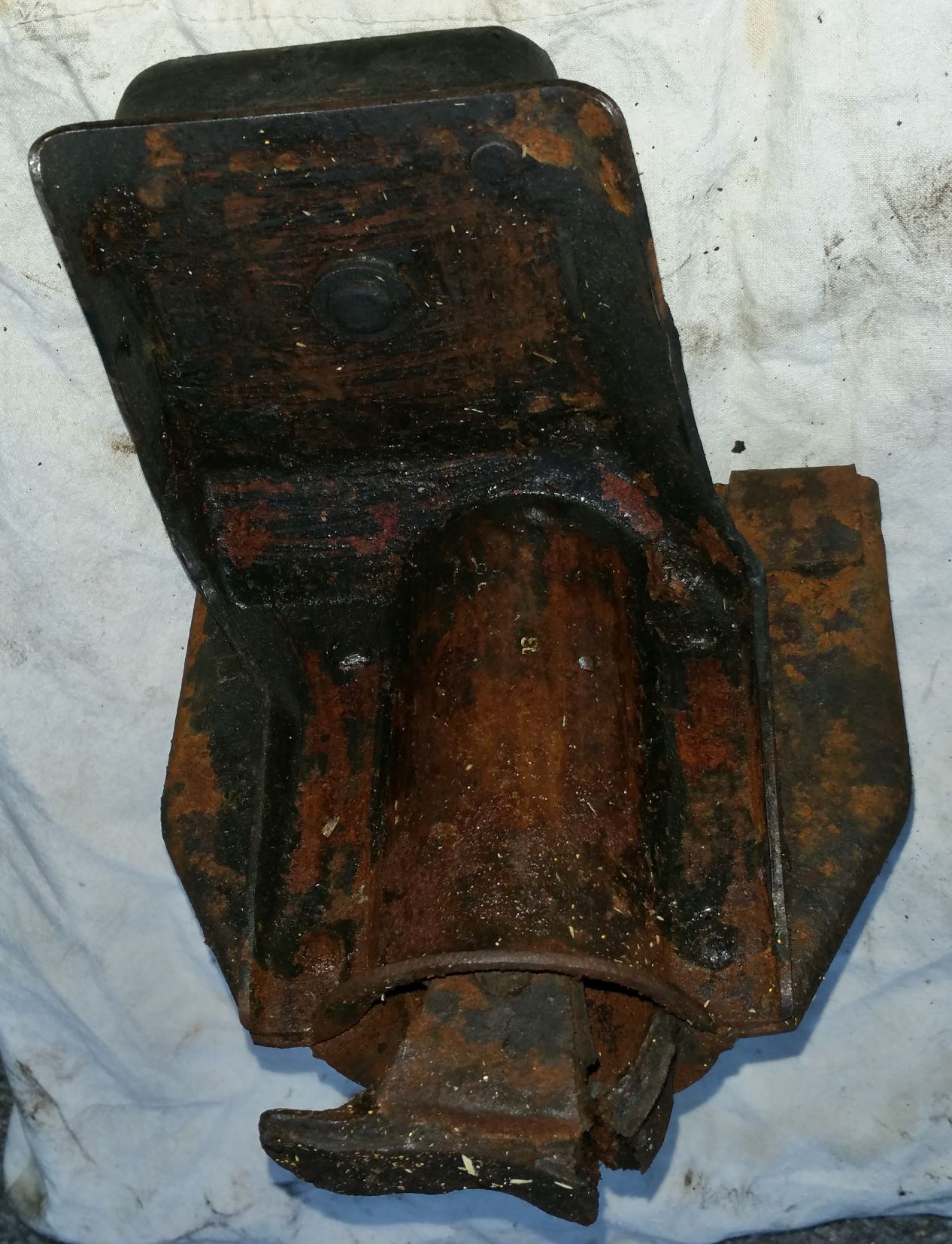

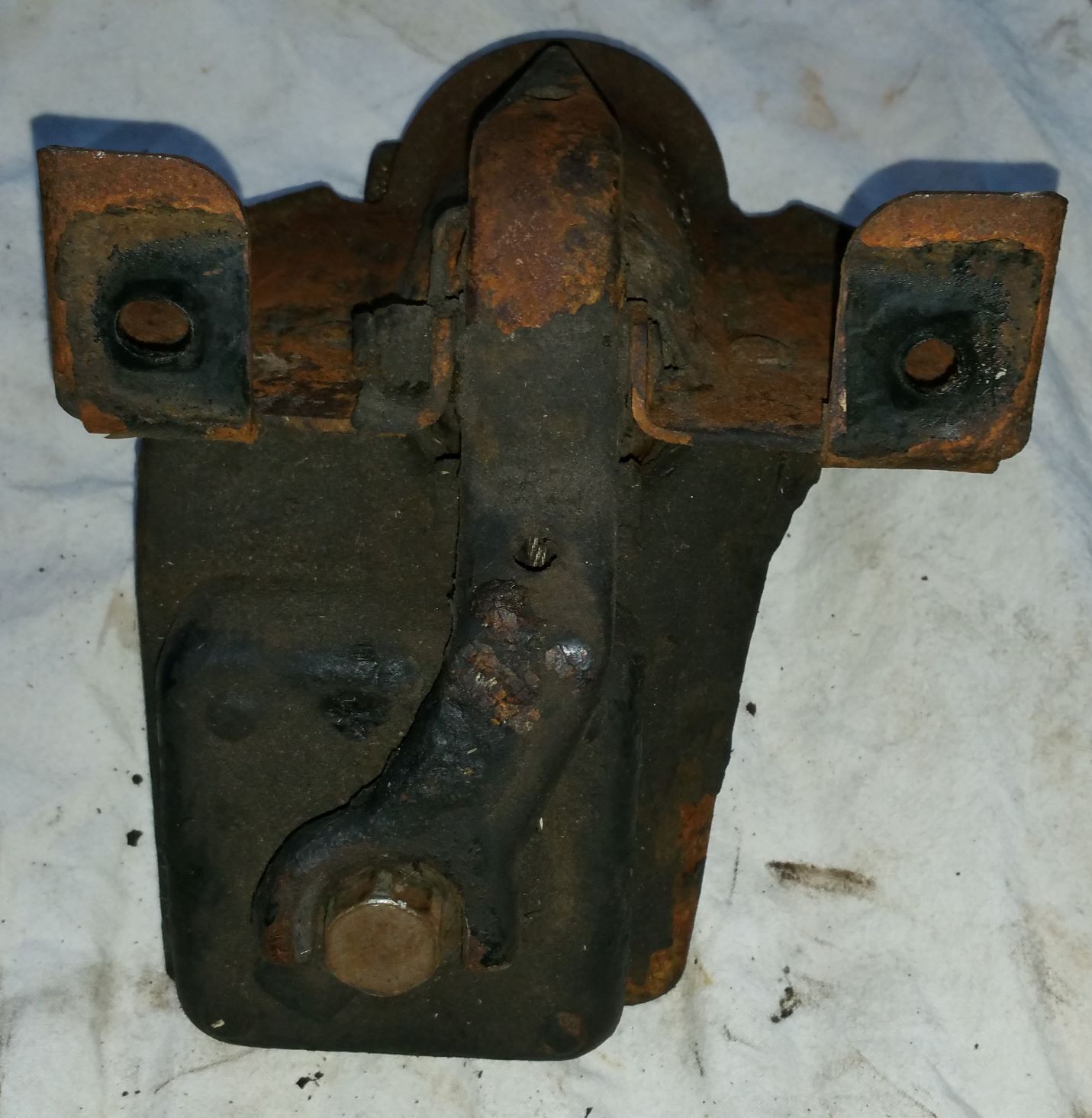

ein platter Sommerreifen links hinten (205 60 R15 95H) bei unserem Sharan (Facelift aus 2000 mit AUY-Motor und 6-Gang-Schaltgetriebe sowie 15-Zoll-Felgen) führte zum Zugriff auf das Ersatzrad.
Beim Umlegen der metallischen „Wippe“, um das Seil der Reserverad-Halterung durch die Mittenbohrung des Erstazrades zu fädeln, ist diese „Wippe“ kaputt gegangen (korrosionsbedingt wohl auch nicht durch Schweißen zu retten).
Auf der inzwischen ausgebauten Reserverad-Halterung ist keine Teilenummer mehr erkennbar.
In Reserverad Seilzug Reparieren. werden unter #16 die Teilenummern ("… Die Halterung war von Anfang bis Ende die Gleiche: …") 7M3803660F und ("… Nur für Fahrzeuge mit originalen 16" Alufelgen (Ausstattungscode CW9) war es die …") 7M3803660G genannt, die jedoch wohl beide eine „Wippe“ aus Kunststoff haben.
Kann es sein, dass die Reserverad-Halterung mit der Artikelnummer 7M0803660D (mit metallischer „Wippe“ und ähnlich unserer kaputten Reserverad-Halterung) bei unserem Sharan verbaut war und demnach beschafft werden sollte?

Zu Deinem 7zap-Link:
Die dortige Abbildung paßt eher zu der Reserverad-Halterung, die uborka verlinkt hat („LRP“ …) bzw. die unserer kaputten Reserverad-Halterung wenigstens ähnlich ist, während die dort bei 7zap genannte Teilenummer 7M3 803 660 F zu der kastenartigen Variante führt (z. B. Ford Galaxy Seat Alhambra VW Sharan Reserverad Träger 2 Jahre Garantie | eBay).
=> Irgendwie irritierend.
Inwieweit sind die unterschiedlichen Reserverad-Halterungen untereinander austauschbar und ordnungsgemäß in unserem Sharan verwendbar (Hauptuntersuchung …)?

Det Plastikteil ist keine Wippe, das ist ein Formstück, wird durchgefädelt durch das genormte Loch und ist dann breiter wie das genormte Loch, damit das Rad nicht runterfällt. So oder ähnlich hängen schon Jahrzehnte Räder unter Autos…
Ich habe gestern auf google nach Bildern von den genannten Teilenummern gesucht. Eine Seilwinde habe ich gesehen, die stand ohne das Quer-Plastik zum Verkauf …
Bei der Reserverad-Halterung mit „Wippe“ aus Stahl sollte wiederum die Korrosion (insbesondere auch der „Wippe“ selbst) nicht zu weit fortgeschritten sein …
