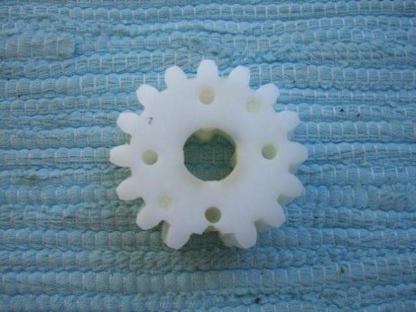

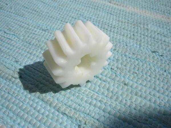

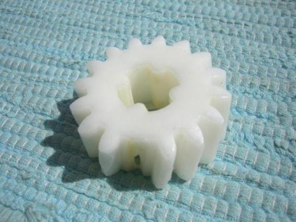

bei meinem 5 Jahre alten Allhambra habe ich den Fehler gemacht das Reserverad zu kontrollieren. Das Ablassen hat noch prima funktioniert. Beim hochziehen hat sich dann allerdings ein Kunststoffzahnrad vom Seilzug in Einzelteile aufgelöst.
Jetzt meine Frage, kann man irgendwo solch ein Zahnrad besorgen?
Kennt jemand den Hersteller von den Seilzügen?
Hat jemand evtl. solch ein Teil noch übrig?
Hier mal 3 Bilder von dem Teil:
Es ist schon sehr merkwürdig solchen Müll zu verbauen.

ich würde hier mal schauen, wenn ein SGA geschlachtet und in Einzelteilen verkauft wird. Da sollte sicher was möglich sein.
Wenn Ihr das Reserverad runter- bzw. raufkurbelt, wird beim raufkurbeln häufig der Fehler gemacht, dass das Seil nicht straff gehalten wird. Dann verhakt es sich und wenn man dann mehr Kraft aufwendet, zerbröselt die Mechanik. Ist ja nur Kunststoff ](*,)

mir ist auch dieses Zahnrad zepröselt. Ich habe auch schon daran gedacht es zu giesen, oder hat einer von euch schon eine Kleinserienproduktion aufgenommen.
MfG
Gibts inzwischen schon jemanden, der diese Zahnräder aus Metall nachgebaut hat? Das aus meiner Seilwinde sieht genau so aus wie auf dem ersten Bild… Welcher praxisferne Konstrukteur lässt sowas aus Plaste bauen?
