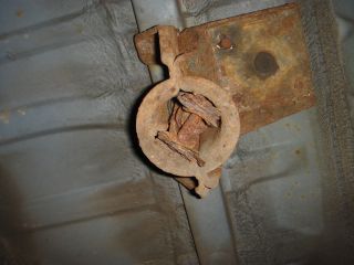

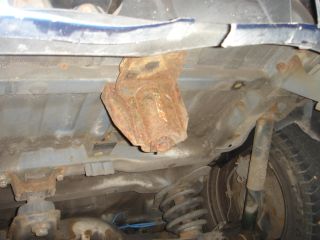

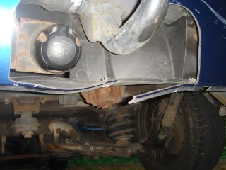

Hier nun die gewünschten Bilder…
Alles weggegammelt und beim langsamen Überfahren von Bahngleisen fiel dann das Reserverad, ohne vorherige Anzeichen eines lockeren Sitzes in der Halterung, plötzlich runter…
… zum Glück nicht auf der Autobahn…
Da ich langsam fuhr ist’s nur ein geringer Schaden an der Hechschürze…
Also Leute:
Vertrauen ist gut - EIGENE KONTROLLE IST LEBENSNOTWENDIG !!!
