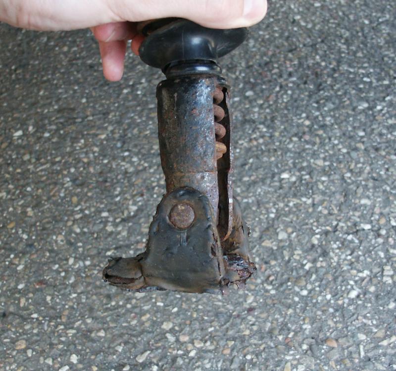

Ein neues Problem ist aufgetaucht: Das Teil am Ende der Seilwinde, das das Reserverad festhält ist total verostet. Im zugeklappten Zustand sieht das ganz ja aus wie ein T. Die eine Hälfte ist aber schon weggerostet und es sieht jetzt aus wie ein L. Ich denke es wäre nur noch eine Frage der Zeit gewesen, bis die andere Hälfte auch noch weggerostet wäre und das Reserverad wäre dann hinten rausgefallen - womöglich dem Hintermann direkt vor die Stoßstange.
Eines ist sicher: Das Ersatzteil kauf ich mir nicht - ca. 120 € .
Kann man das irgendwie schweißen? Oder hat jemand sonst ne Idee?

Fazit: Die Seilwinde wird repariert - aber nicht für 120€

Mir isses aufgefallen, weil irgendwas im Standgas und beim Türenzuschlagen von hinten „geklingelt“ hat. War wohl weil das Reserverad etwas Spiel hatte.
die ganze Konstruktion mit dieser komischen Seilwinde ist schon eine Frechheit. Hier im Forum liest man ja auch einige von defekten Winden. Meine hatte ich letzte Woche auch in Bertrieb (Reserverad runter usw.). Hat verdächtig geknackt und ließ sich auch unterschiedlich schwer kurbeln…
Aber bisher gehts noch, mal sehen, ich werds noch ein paar Mal rauf- und runterkurbeln und wenns dann im Eimer ist, ich hab ja noch Garantie. Bei den neuen Modellen ist dieser T-förmige Halter aus Kunststoff, das ist schon ein Vorteil.
Das Eisending würde ich komplett durch einen Eigenbau ersetzen.
Hab jetzt die Werkstatt oben ein Flacheisen dranschweißen lassen. Kosten 25€, immer noch billiger als 130€ für ne neue Winde. Ich streiche das ganze noch mit soner Kunststoffmasse ein, damits nicht wieder verrostet und damits mir die Felge nicht verkratzt (jaja, da klemmt ne Alufelge drunter)
