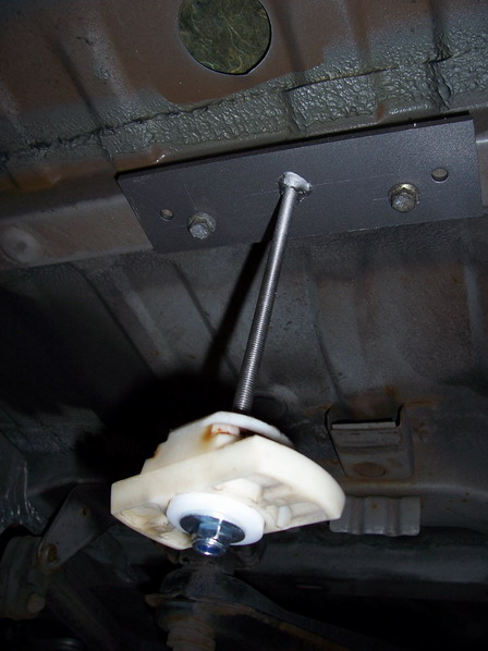

Meine Winde funktionierte auch nicht mehr. Nach Anleitung habe ich sie zerlegt und wollte sie reparieren. Nachdem ich aber das Elend im Inneren der Winde gesehen hatte, habe ich es mir anders überlegt:
Stück Blech mit zwei Löchern und Gewindestange aufgeschweist. Möglichst VA. Angeschraubt - fertig.
Natürlich man braucht zum anbringen des Rades drei Hände aber wenn ich das Rad nur alle sieben Jahre einmal brauche ist das OK. Lösen des Rades ist kein Problem - Mutter lösen und Rad fällt runter
