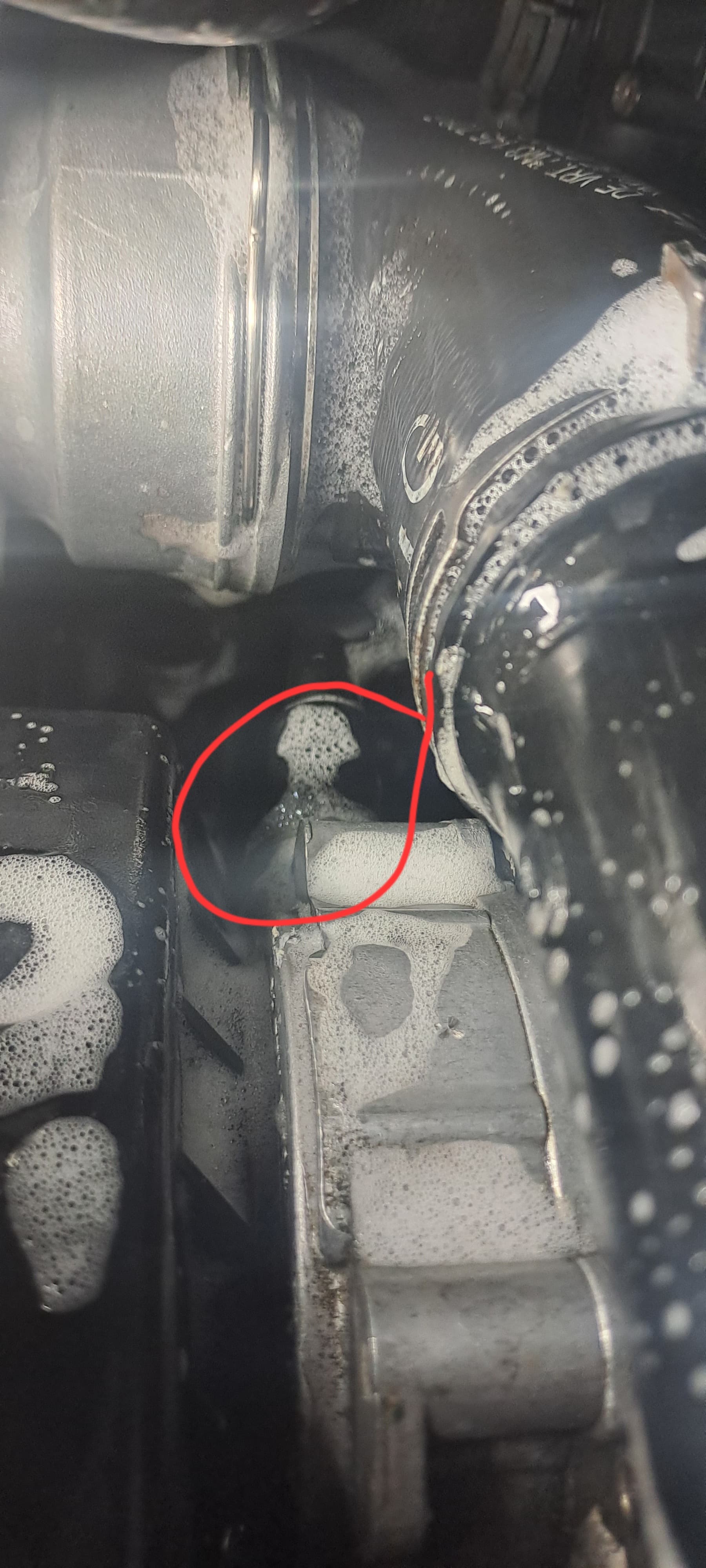

Ich habe mich nach der Arbeit direkt dran gemacht. Und habe vorerst auch etwas gefunden tatsächlich. Ob es die Ursache für alles ist, das weiß ich noch nicht.
Habe alles abgedrückt und mit Spüli eingesprüht, wobei ich das bei dem lauten zischen nicht gebraucht hätte.

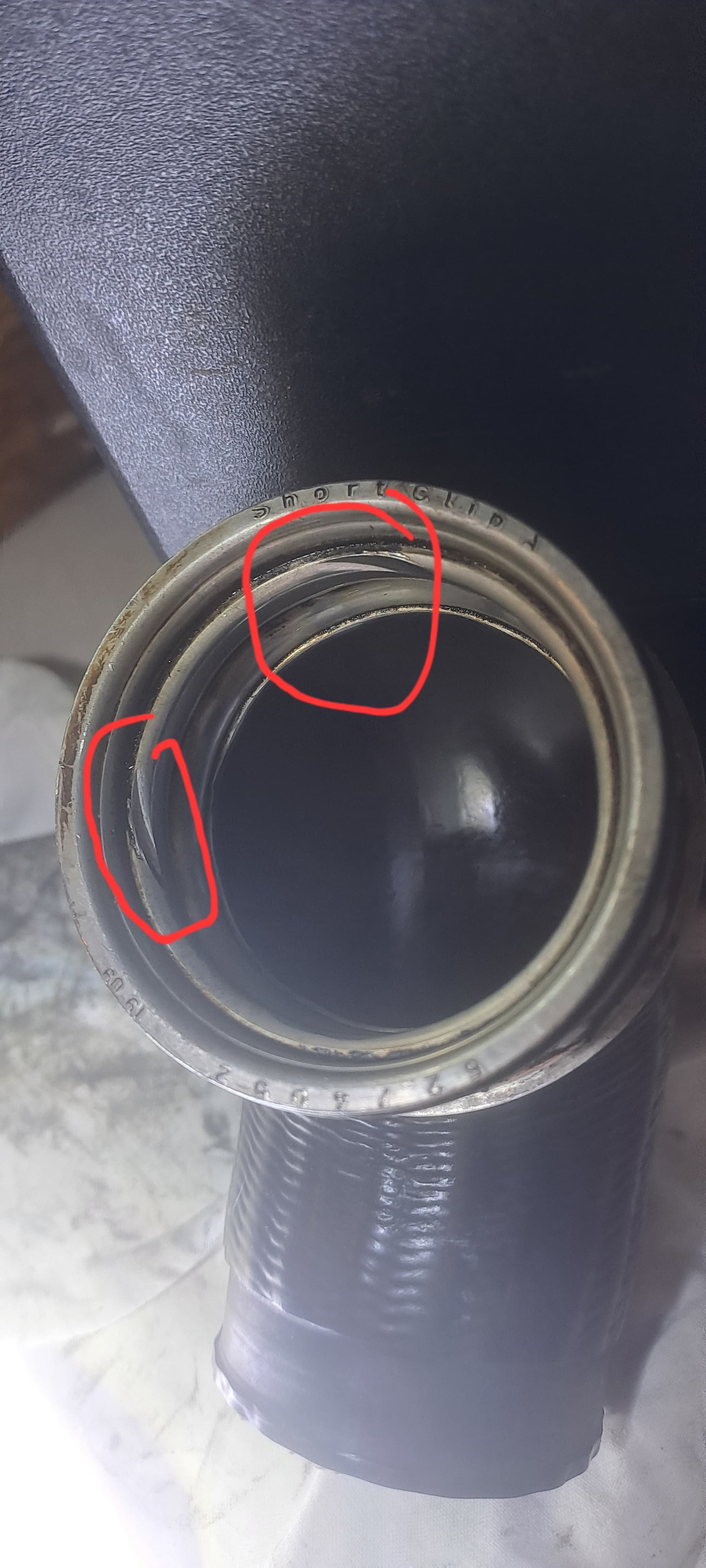

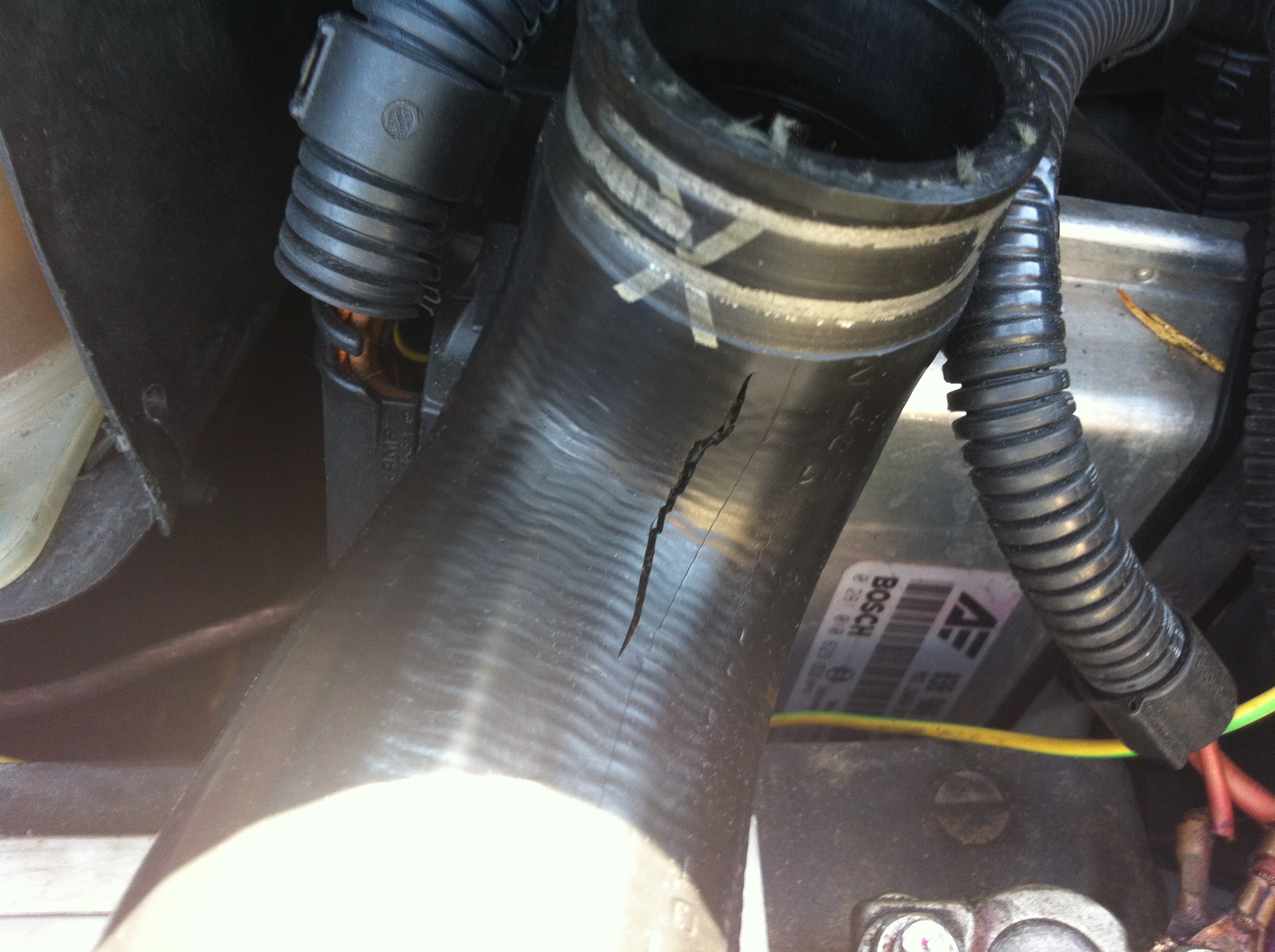

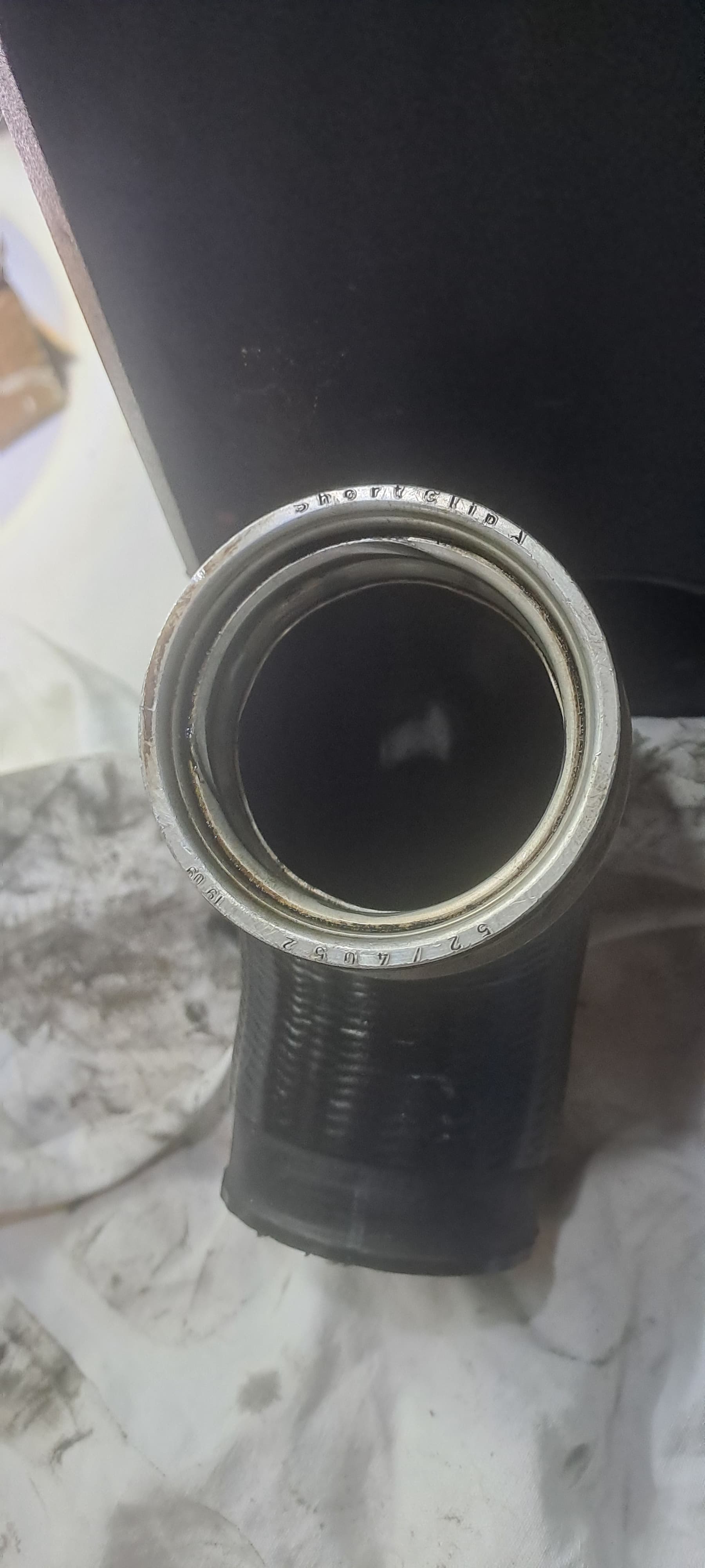

Zum einen finde ich die Dichtung sehr locker und geweitet und zum anderen sieht man auf den Bildern noch so komische riefen bzw einkerbungen, die sind doch so nicht original oder :thinking::man_shrugging:
Wenn da natürlich bei Vollgas dementsprechend Druck anliegt, dann kann er ja nur in den Notlauf gehen. Und das „ruckeln“ bzw „verschlucken“ beim Gas geben würde auch Sinn ergeben.

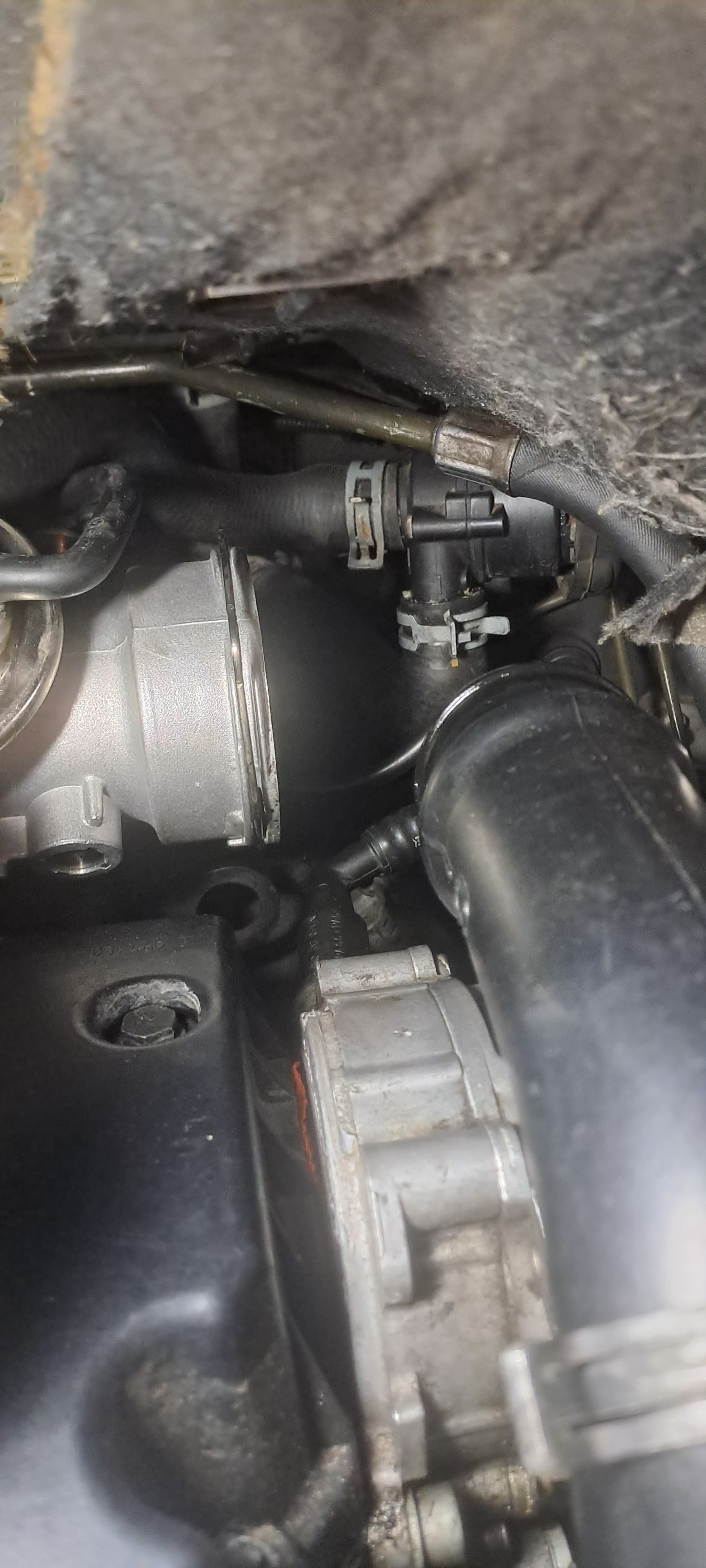

Ich habe nun noch eine undichte entdecke… Und zwar an der Hochdruckpumpe am Kopf. Wenn ich mich jetzt nicht vertan habe.
Da zischt es und es kommen Bläschen…
Das ist der Anschluss der nur gesteckt wird und zu den Hartplastikanschlüssen gehört die auch in den BKV gehen…
Mach mal bitte Fotos von dem Schlauch von außen. Sind die Haltenasen noch dran?
Oder kann man den Schlauch einfach so rausziehen, ohne die Halteklammer zu öffnen?

In dem Rohr zum BKV herrscht Unterdruck, da dürfte es nicht nach außen blubbern, höchstens nach innen. :kissing_closed_eyes: :bubbles:
Aber vielleicht ist das der Ausgang (Abluft) von der Unterdruckpumpe?

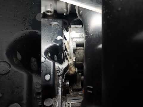

Ich mal wieder, ist mir ja schon fast peinlich. Aber ich habe nun noch etwas gefunden. Ich denke das könnte mein Problem sein mit dem Ladedruck unterschritten… Ich hoffe der Link funktioniert. Habe dazu ein Video gemacht…
Eure Meinung würde mich natürlich dennoch interessieren.

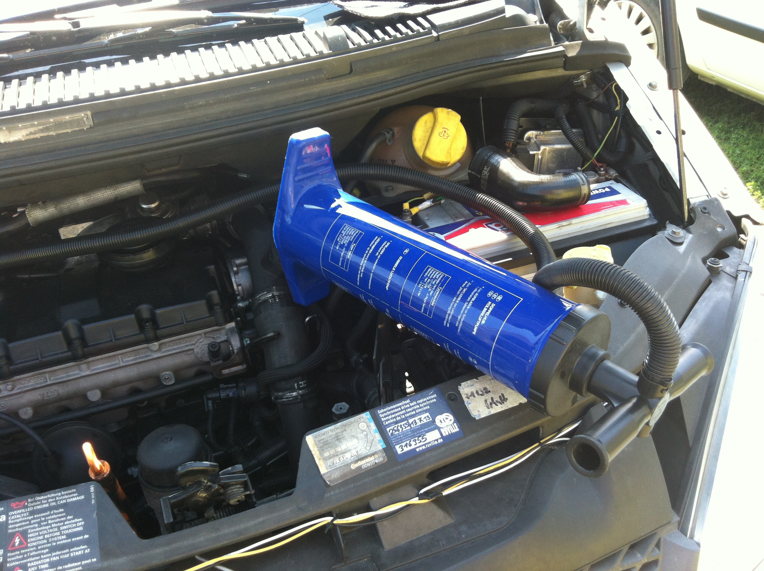

Mach mal folgenden vorsichtigen Versuch (die Druckluft nur sehr langsam aufdrehen!)
Ölpeilstab rausnehmen, Ölpeilrohr und Umgebung mit Lappen auslegen.
Druck auf Ladeluftstrecke LANGSAM erhöhen. (Ich würde dazu vermutlich nur eine Handpumpe nehmen wollen.)
Schauen, ob es Öl rausdrückt, oder ob Luft kommt.
Wenn ja, kommt vermutlich der Druck über die KGE unter den Ventildeckel und dann irgendwie auch bei der Tandempumpe heraus.

Aber Fakt ist ja nun einmal das er da auf jedenfall nichts raus drücken darf oder sollte…
Nur, damit es keine Verwirrung gibt: eine Hochdruckpumpe gibt es z.B. beim CommonRail mit knapp 2.000 bar. Das ist dann das Teil, was den Einspritzdruck erzeugt.
Das, was du da hast, ist die Tandempumpe, die zum einen Unterdruck erzeugt und zum anderen den Diesel fördert. Der Druck zum Einspritzen wird aber erst in den PDEs erzeugt.

Aber dennoch wären wir ja beim „Unterdruck“ der mir bzw dem Auto ja auch fehlt.
Ob das nun der Fehler ist und mich weiter bringt, keine Ahnung.
Habe nun ein Dichtsatz bestellt, der kommt Montag. Dann sehe ich auch ob die Pumpe gefressen hat oder nicht.

Ich glaube mit der Tandempumpe bist du auf dem Holzweg.
Wie sehen die Nasen vom alten Schlauch aus?
Woher kommen die Scheuerstellen innen (die du auf deinem Foto eingekringelt hast)?
Wird der neue Schlauch ordentlich gehalten von der Halteklammer? Kein Herausziehen von Hand möglich?
Habe den Schlauch und auch das AGR Neu. Somit ist die Halteklammer neu, und die Nasen am Schlauch sind logischerweise auch da.

Fakt ist aber ja nun mal das dort Druck verloren geht wo Unterdruck eigentlich erzeugt werden sollte.
