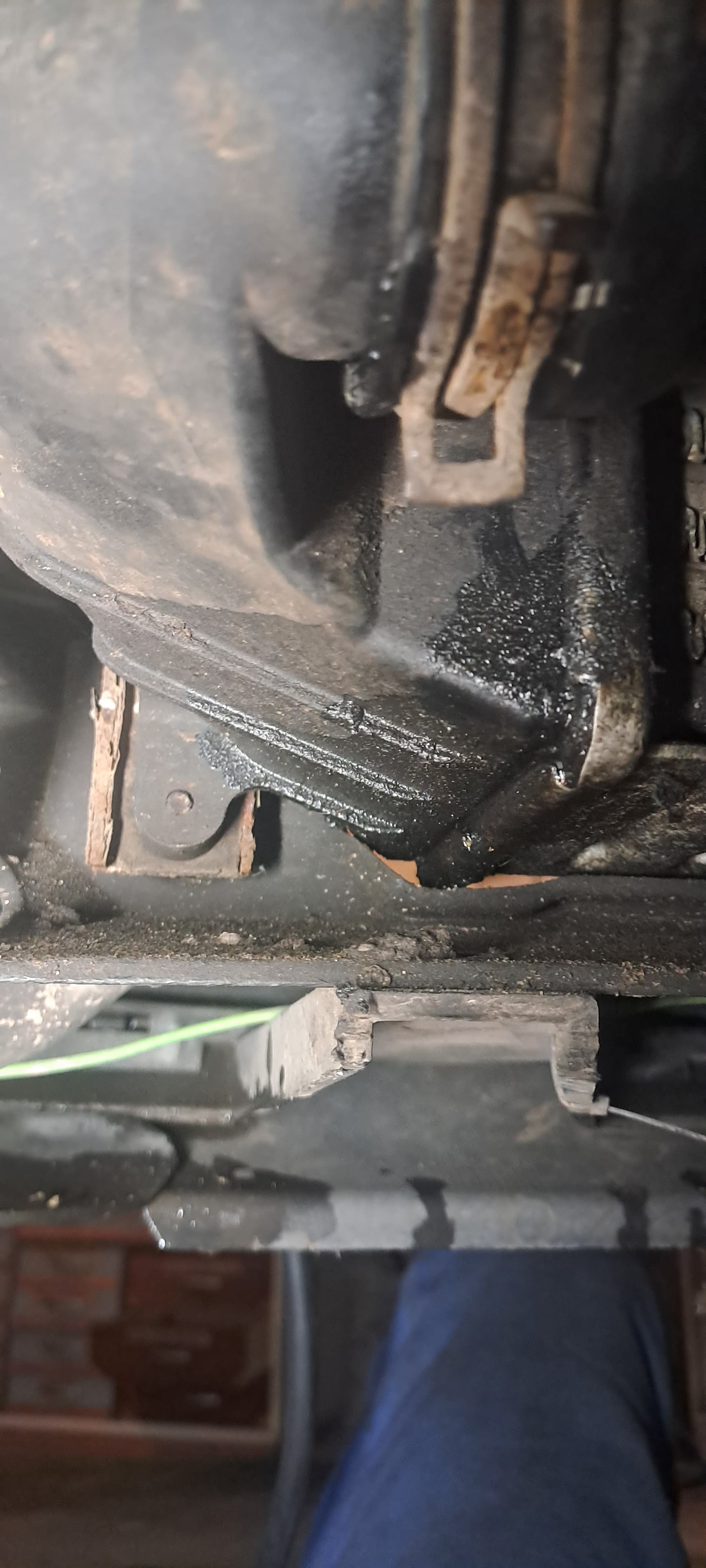

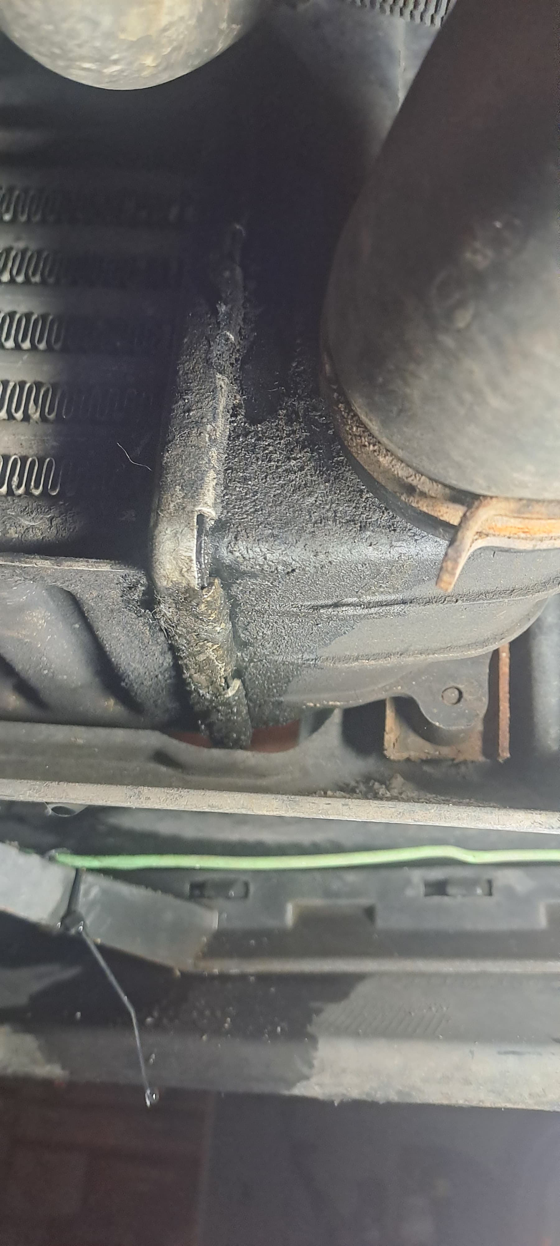

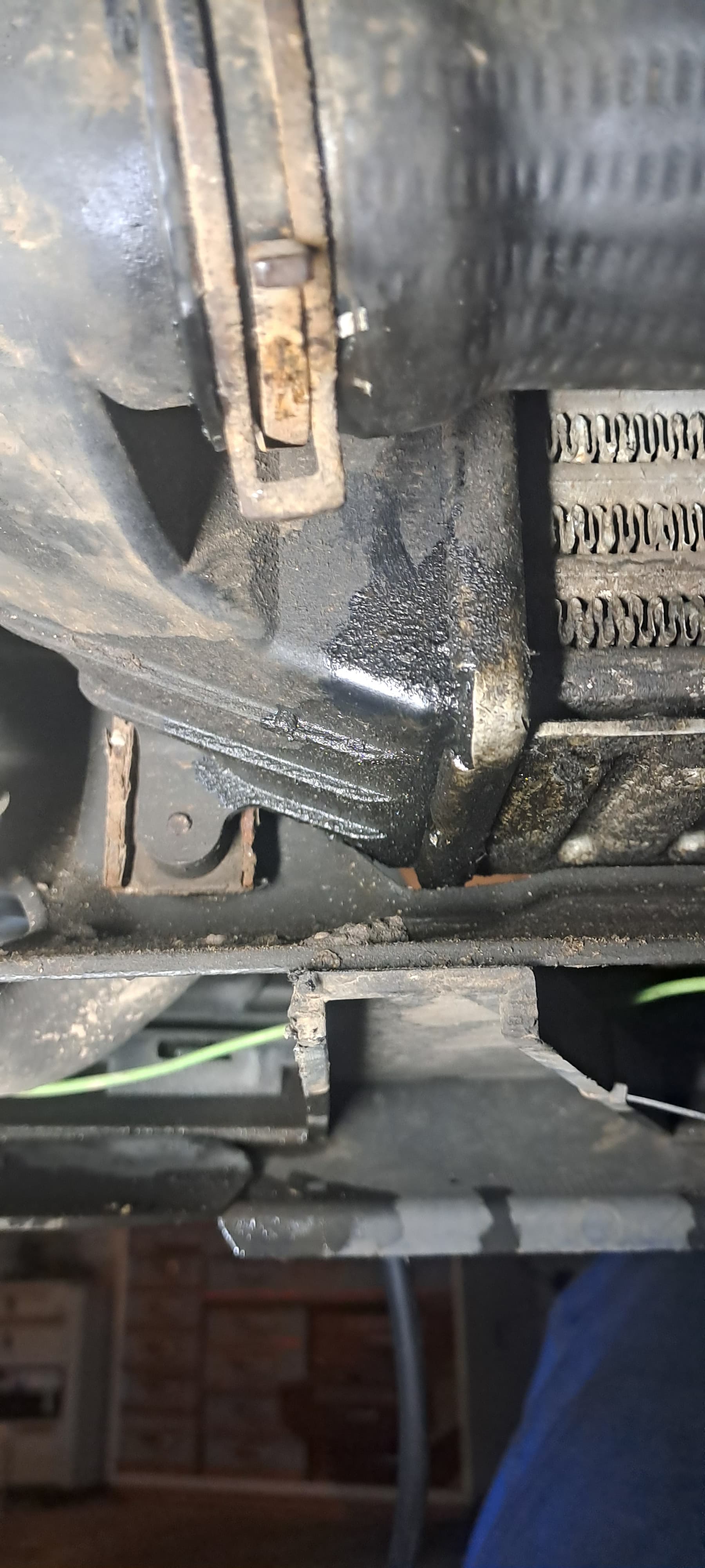

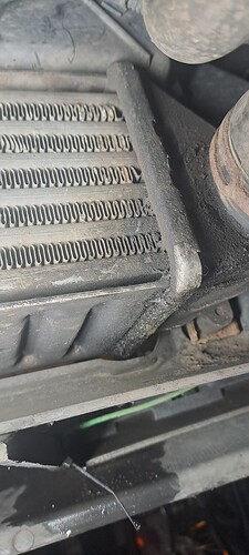

Kannst du mal ein Bild machen wo Öl austritt? Wieviel Ölverbrauch hast du. Siehe auch hier Geht Turbolader langsam kaputt? - #19 von SpaceSchrauber
Kann später gerne ein Foto machen. Bin noch auf der Arbeit.
Direkt an dem Metallrohr was vom Ladeluftkühler Richtung turbo geht.

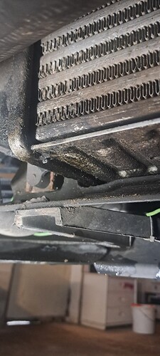

Aber ich habe Fotos vom Ladeluftkühler, würde glaube ich auch nach gefragt.

Wenn ich die Bilder anschaue (besonders 4. Bild - unten Öl auf der Stoßfängerlippe), dann kommt da schon gut Öl raus. Das hängt mit der Alu-Crimpung zum Plastikanschluß zusammen. Dort scheint dann ein kleiner Spalt zu entstehen - aber es zischt dort nicht raus. Lies mal bei mir - beim Turbo sollte auf beiden Seiten (Antriebsseite und Turboseite) der Druck gleich sein, da dies auch zum „Ölabdichten“ notwendig ist. Ist es nicht gleich, drückt es Öl in die Richtung mit dem geringeren Druck (eben in dem Fall Ladeluftstrecke). Nachdem ich den Ladeluftkühler abgedichtet hatte, war kein Ölverlust mehr und der Ölverbrauch wurde auch wesentlich kleiner. So richtig verstehe ich es immer noch nicht, daß so eine wirklich kleine Undichtigkeit solche Auswirkungen hat (hat ja nicht rausgeblasen etc.).
