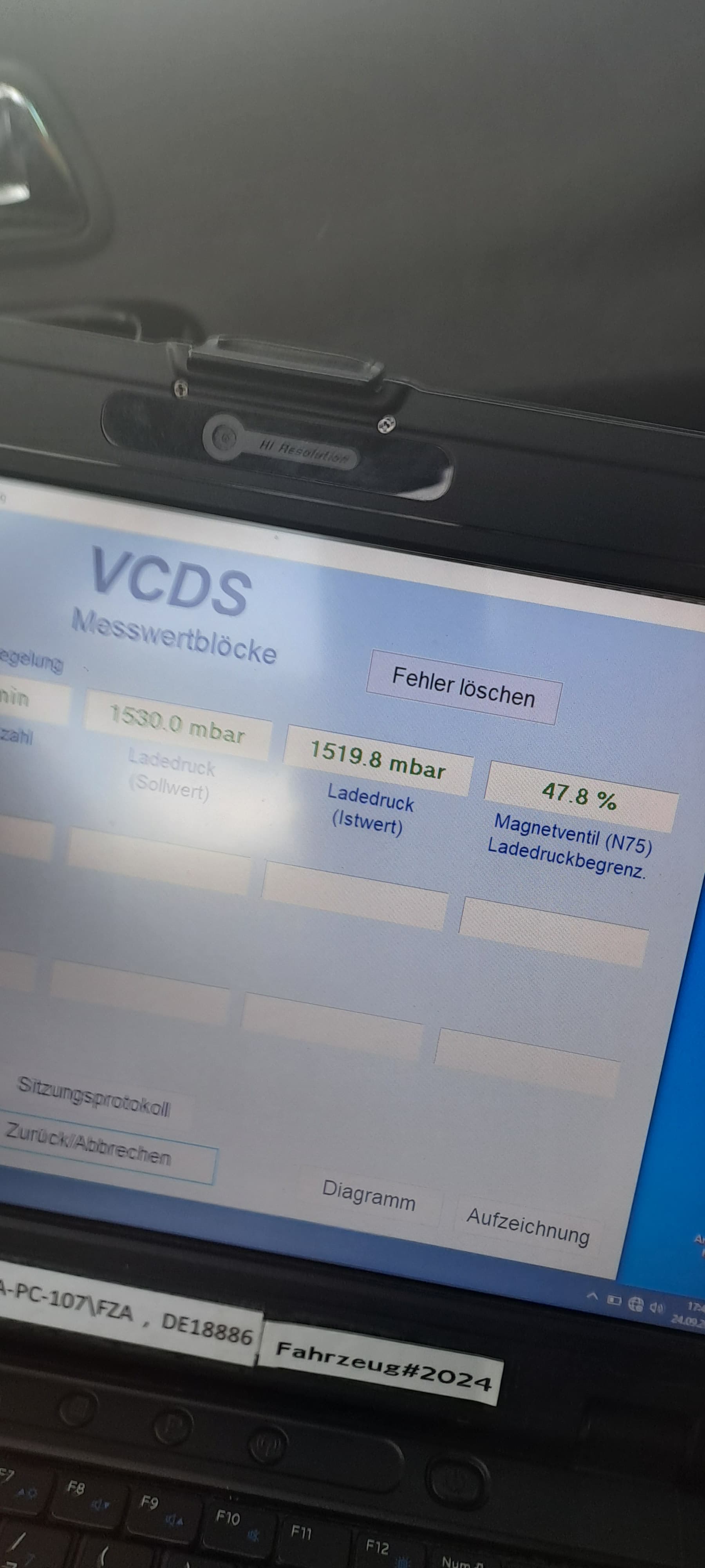

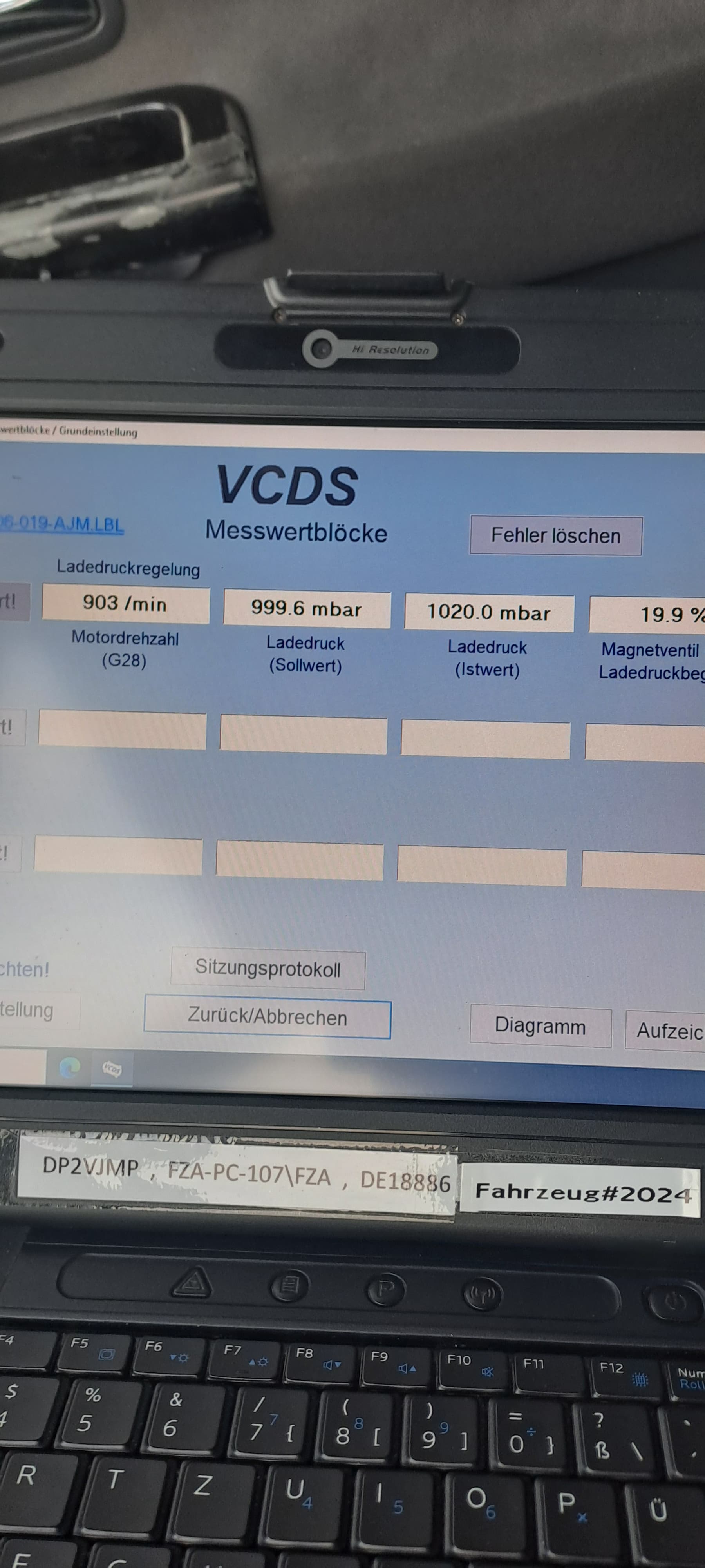

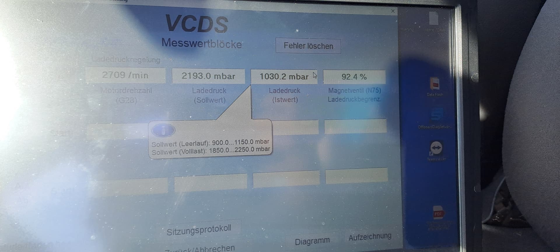

Ich bin dann mal mit VCDS gefahren und habe mir die Werte des LDS angeschaut. Und war ein wenig verwirrt. ( siehe Bilder )
Würde für mich bedeuten das er kaputt ist. Da er nicht annähernd an den Sollwert kommt.
Die Frage die ich mir nur stelle ist, da er ja mal will und mal nicht, ob er es wirklich sein kann.
Er kann ja nicht mal kaputt sein und mal nicht. :man_shrugging::face_with_diagonal_mouth:

Aber dann habe ich ja nahezu alles durch. Ich muss dazu sagen das sobald die Leistung weg ist, der Wert des N75 permanent bei 92,4 hängt. Egal ob Leerlauf, Vollgas etc.

Wenn ich wirklich langsam und ganz sanft Gas gebe, dann sehe ich in den MWB das der Ladedruck ( Soll und Ist Wert ) sich nahezu identisch nach oben gehen.
Auch das N75 arbeitet und geht wieder auf knapp 20% im Stand.
Sobald ich aber aufs Gas gehe und mal richtig durchbeschleunigen möchte, geht er sofort in den Notlauf und es hängt wieder bei 94% :tired_face:

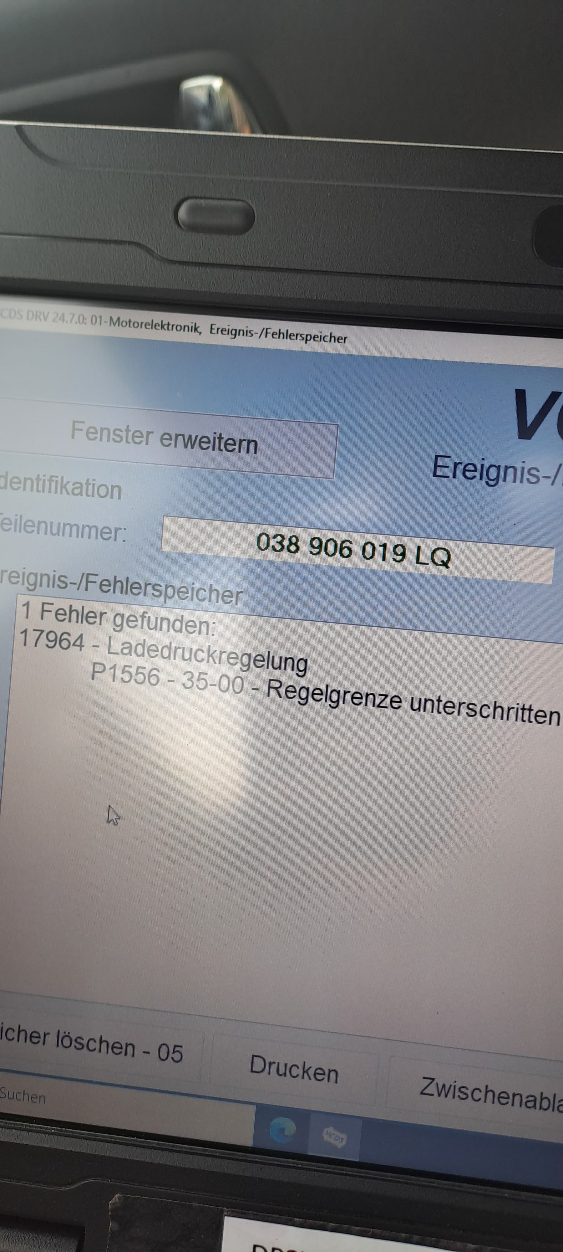

Dann ist auch wieder der Fehler da ( Bild im Anhang ) sobald ich den Fehler lösche, kann ich das ganze wiederholen.
