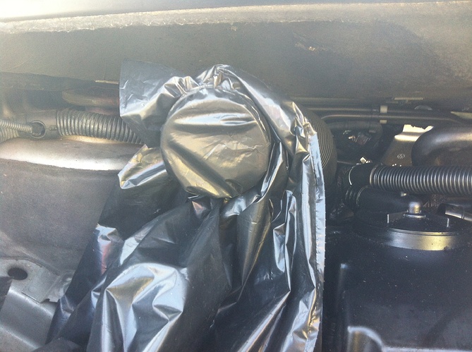

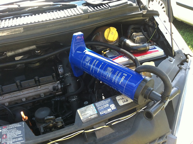

Bin ja noch im Urlaub und habe heute nochmal am letzten Tag, den Galaxy auf die Rampen Gefahren. Den Luftfilter ausgebaut den Luftschlauch dichtgemacht und am Entlüftungsschlauch vom Motordeckel die Luftpumpe meiner Kinder angeschlossen.

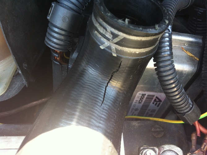

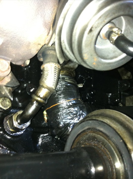

Vom zweiten Mann die Pumpe betätigen lassen und siehe da, es zischte unterhalb des Turbo. Defekt am Schlauch festgestellt.
Das ganze hat keine halbe Stunde gedauert.
Schlauch ausgebaut und erstmal mit viel Panzerklebeband repariert.
Morgen geht es noch schnell zu VW, mit der Hoffnung das die den Schlauch haben.
Das mit der Pumpe kann ich nur empfehlen
Gruß Fred
Lieferung der Ersatzteile dauert bei VW-Händlern Maximal 24 Std. Gratuliere, hast gute Arbeit geleistet. Das Stück Rohr tauschen, ist ne Kleinigkeit, Hauptsache, Du hast die Fehlerquelle gefunden.
Gute Bilder =D>.
Gruß, Garfild

Wer hat denn schon mal mit Panzerklebeband von euch repariert und wie lange hat es gehalten?
Gruß Fred
Dann gute, unfallfreie Heimfahrt.
Gruß ruebow
Also Panzer Klebeband kann bei Temperatur von -5 bis +60°C einzusetzen. Ich würde öfter anhalten und nachschauen.
Gute Fahrt, Garfild
Panzertape wird meiner Meinung nach überbewertet.
In keinster Weise UV Beständig, wenn’s warm/heiss wird wird der Klebebestandteil/ Fläche schmierig und das Tape verschiebt sich und das Ende löst sich ab.
Aber wenn Du ein starres Stromkabel eng ( Wicklung an Wicklung) nochmals drum gewickelt hast wird’s schon halten.

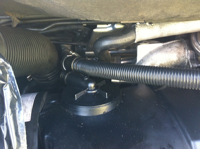

Ich muss nur noch mal schauen wo das andere Ende vom Entlüftungsschlauch hingeht
, ich war mir bisher nicht im Klaren das man darüber Druck an der Ladeluftstrecke aufbauen kann.

So dem Schlauch gibt es wohl nicht mehr. Die haben die Anschlüsse modifiziert und man müsse Schlauch, Rohr und Schlauch bis LLK Komplet bestellen. 180,- Euro zu Morgen. Habe ich nicht. Fahre so erstmal nach Hause, bin ja auch mit dem bist hierher gekommen und habe schon 2000 km zurück gelegt.
Ist es wirklich so? Das man alle drei teile bestellen muss?
Hat da schon jemand Erfahrung. Gruß Fred

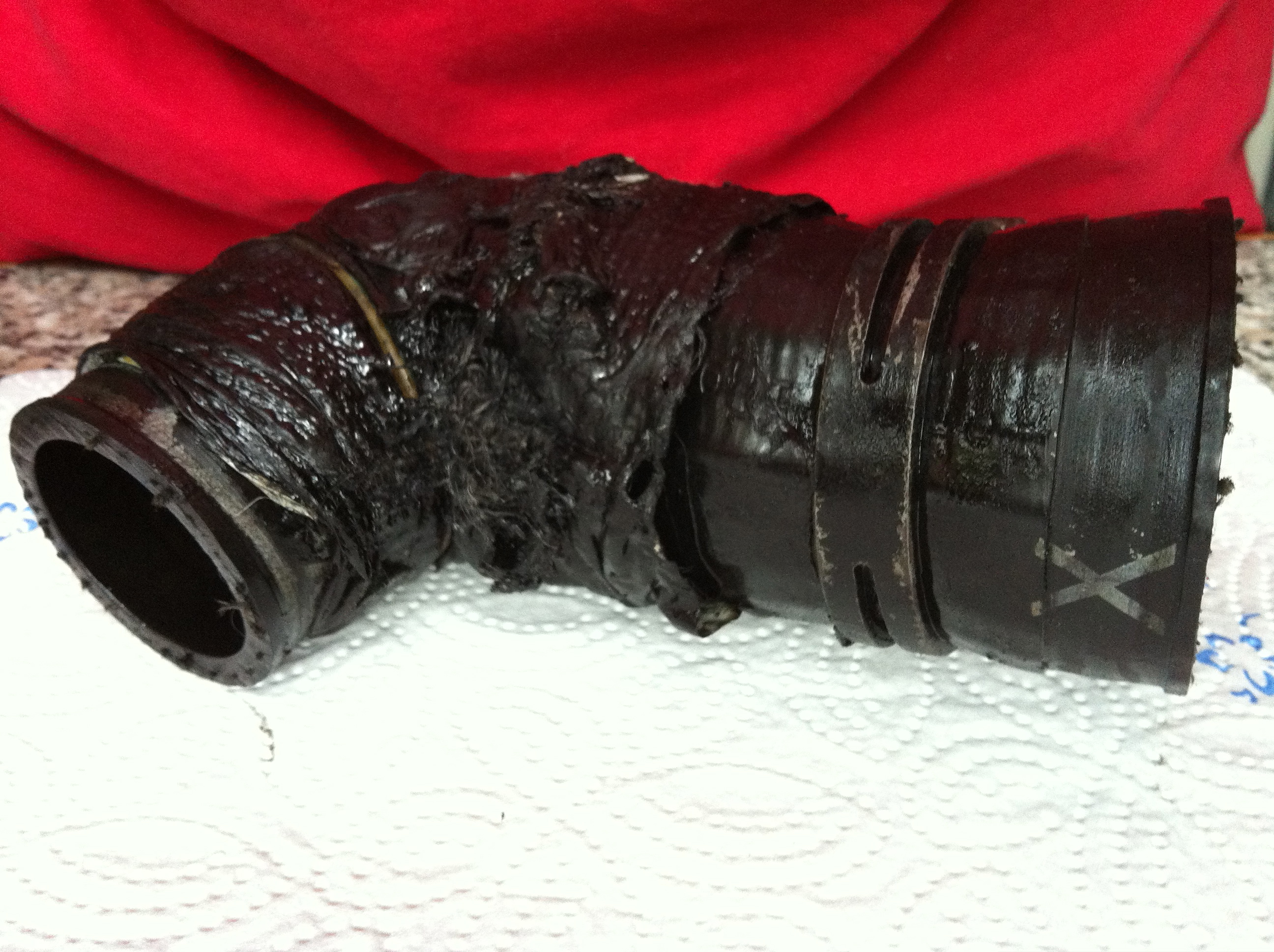

Bin mit dem Galaxy wieder gut zu Hause angekommen.
In den letzten 400 km merkte ich wieder ein kleinen Leistungsverlust.
Und auch ein leichtes zischen eher Pfeifen.
Also hat das Panzerklebeband irgend wo nachgegeben.

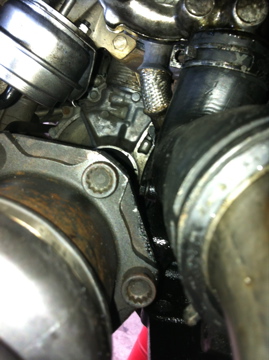

Ist das der Schlauch der direkt am Turbo sitzt, an dem Rohr das dann unten zum LLK geht?
Hast Du noch ein schönes Bild „In Situ“?
sorry was heist in : situ ??
Montiert.
Danke, übersetzt bei Google: am Platz.
NEIN habe ich leider nicht ist schwer zu fotografieren.

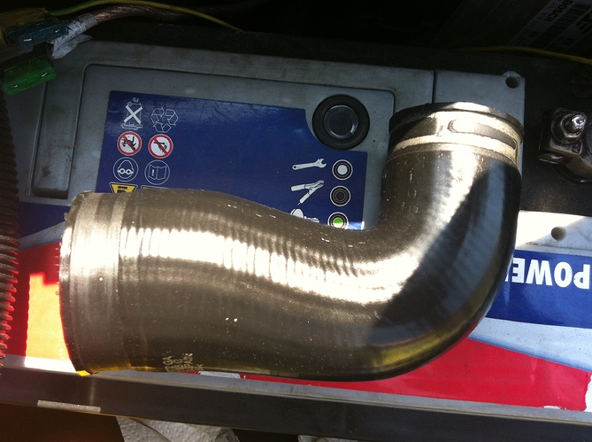

So habe dank UWE der mir ein Link zu ebay schickte, ein Gebrauchten Schlauch für 30,- € incl. Porto gekauft.
