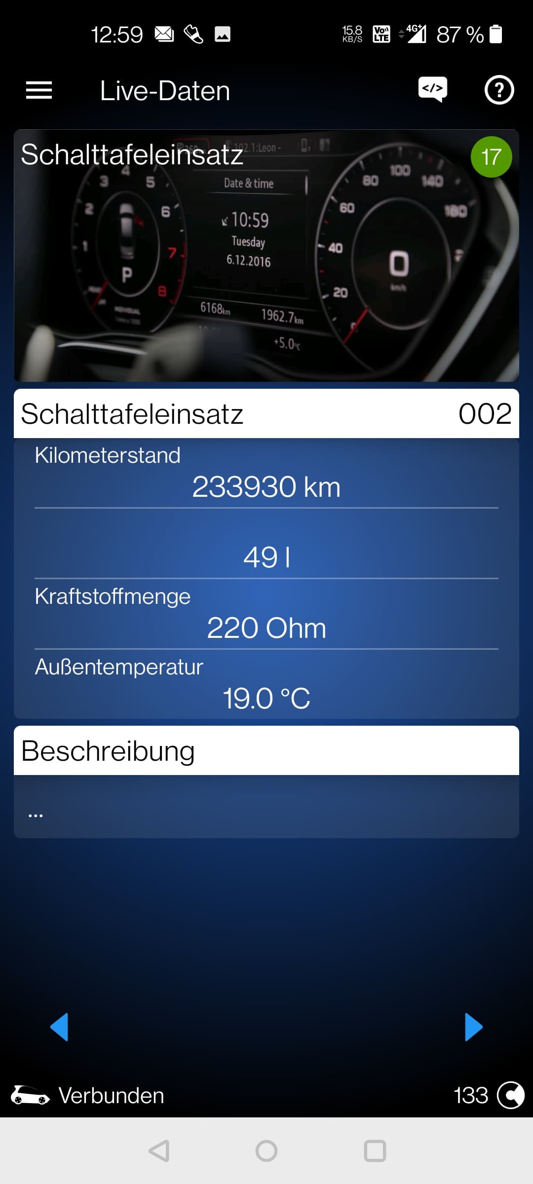

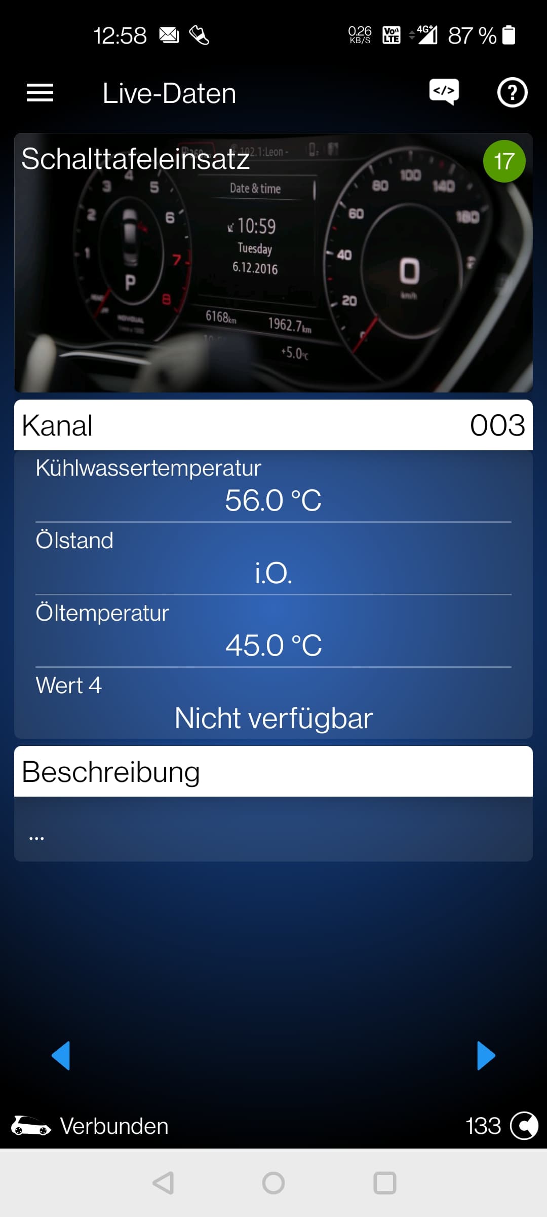

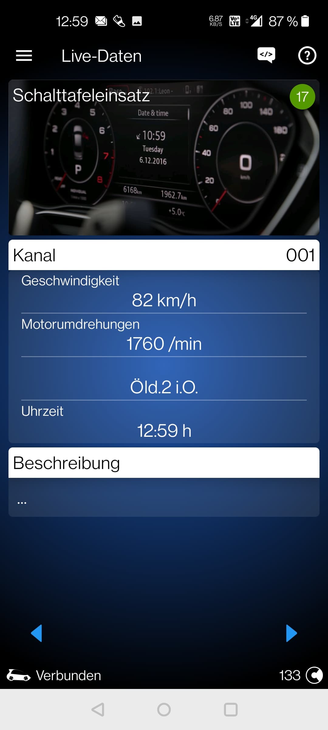

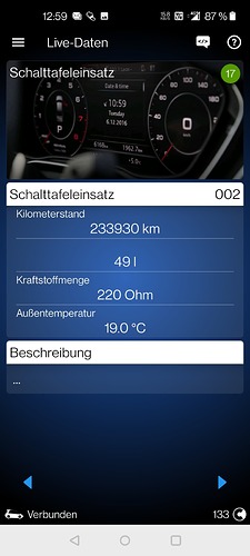

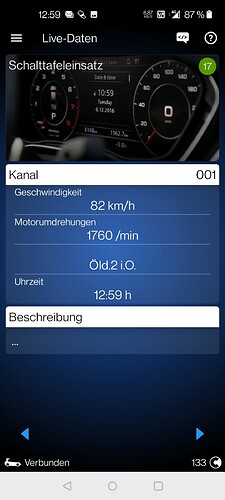

Bei einem Sharan 2.0TDI 140PS BRT, Baujahr 2007/2008 habe ich folgendes ausgelesen und beobachtet (siehe Bilder).
Die Bilder sagen mehr als tausend Worte, jedoch gibt es nur von MWB 1-3 Werte, danach kam nichts mehr.
Motoröltemperatur und Kühlwassertemperatur sind im MWB 3.
Kühlwassertemperatur -VDO Anzeige 90°C dann ist es tatsächlich 75°C.
Motoröltemperatur - VDO Anzeige zeigt immer 10-12°C mehr an, als es tatsächlich ist.
dh. VDO → 60°C–> gemessen am Motorölstand-Temperatursensor 50°C
Die VDO Anzeigen weichen immer mindestens 10°C ab.
Ich glaube trotzdem das bei diesem Sharan der Thermostat einen weg hat.
Öffnungbeginn ist bei 87°C, der ist nie über 75°C gekommen.
