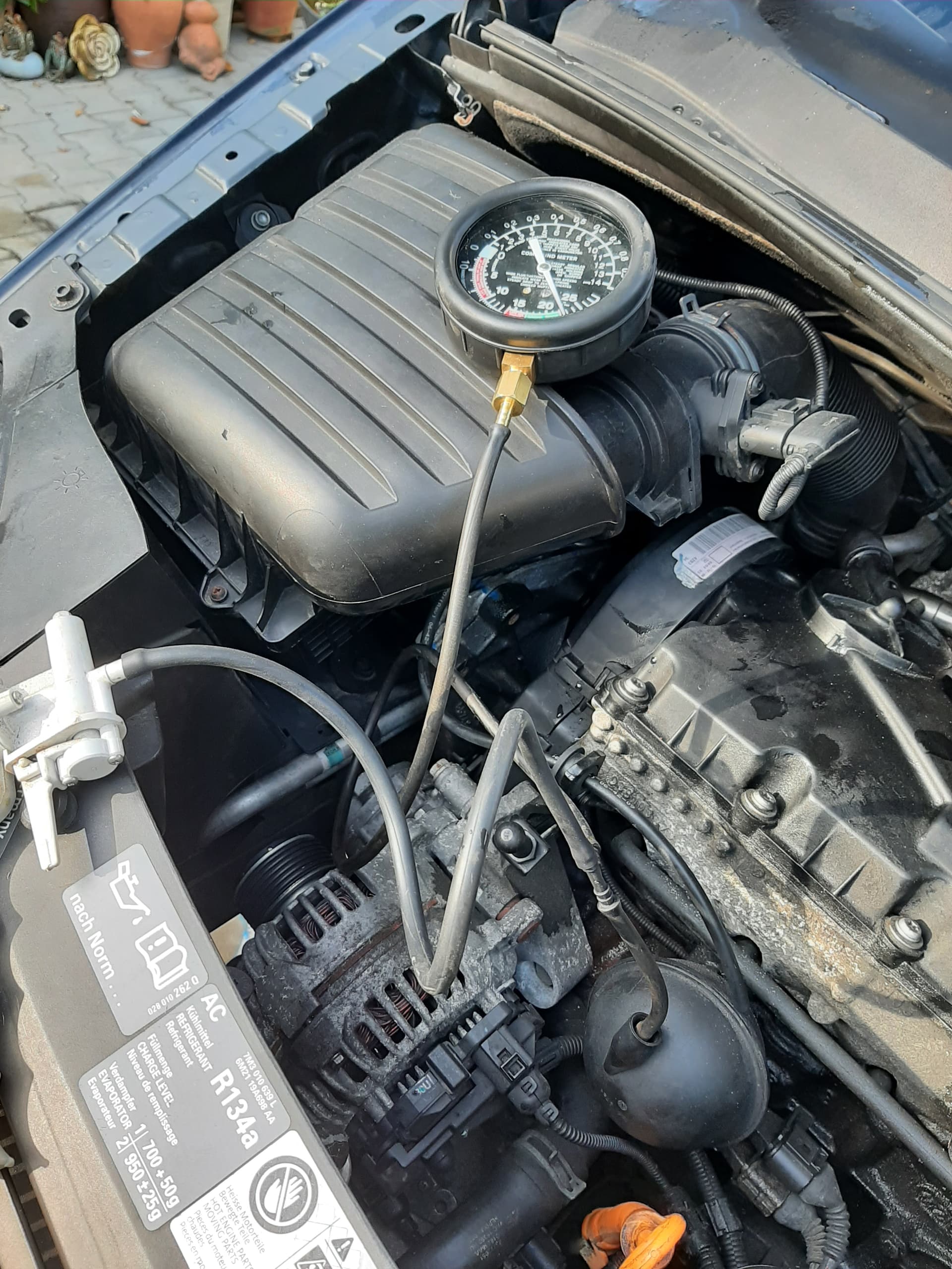

Die Messuhr hab ich beim Unterdruckspeicher reingehängt und sie zeigt im Betrieb den Wert vom Foto an. Leider mit 0,55bar unter 0,6bar. Schalte ich den Motor aus, fällt der Druck in unter einer min. auf 0bar ab.
Jetzt ist die Frage, ob das normal ist oder ob ich auf der richtigen Spur bin. Den Abstellschlag hab ich zusätzlich auch. Die Klappe zieht nicht an.

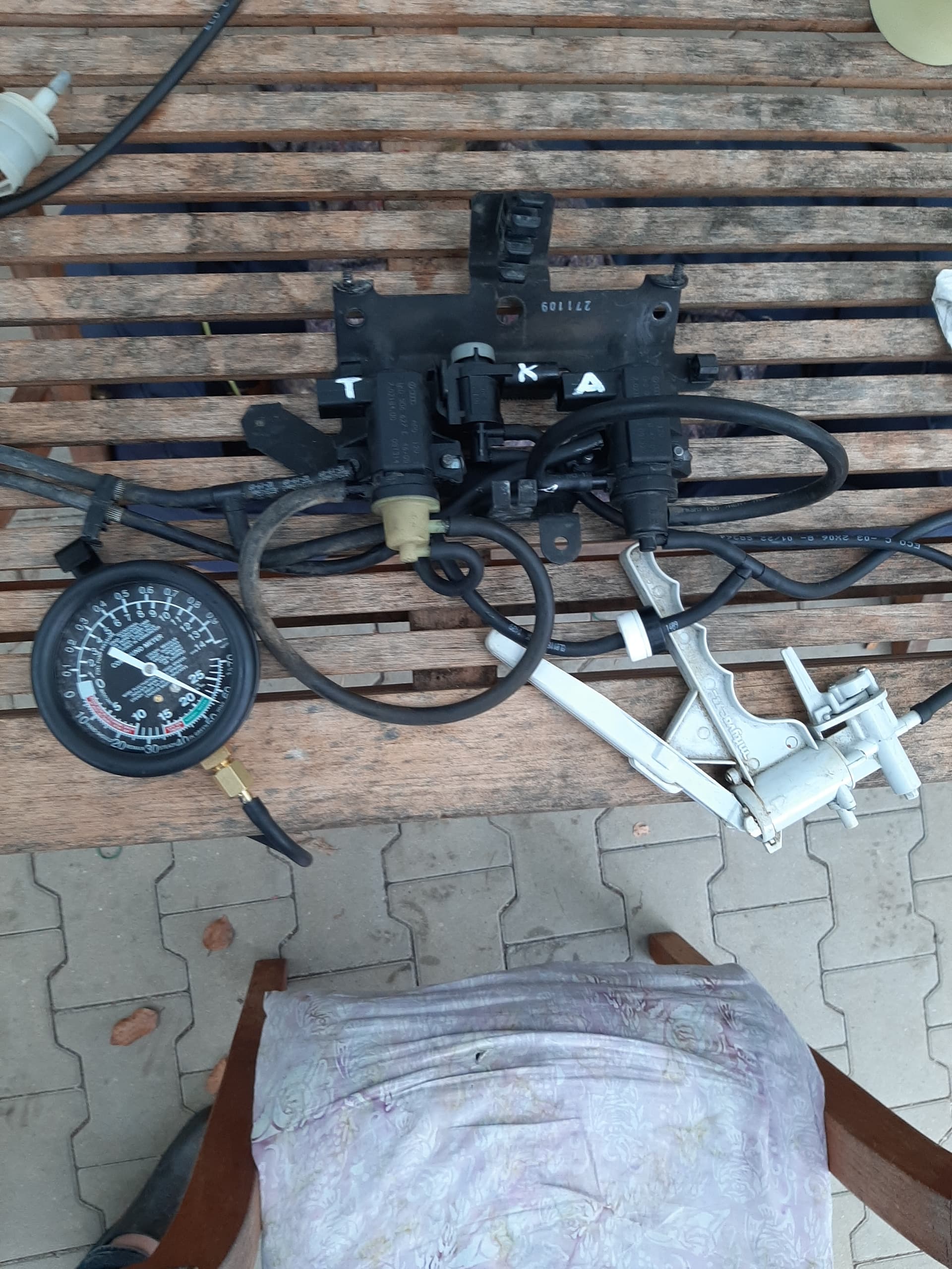

Hab wieder das Gesamtsystem ab BKV Schlauch also ohne BKV in Unterdruck gesetzt und den ATM Filter abgemacht und verschlossen.
Ergebnis:
Druck steht. Zieh ich den ATM Verschluß kurz raus, so fällt der VAC ab. Steck ich schnell wieder was rein, so ist noch etwas VAC im System.
Nun wird es spannend:

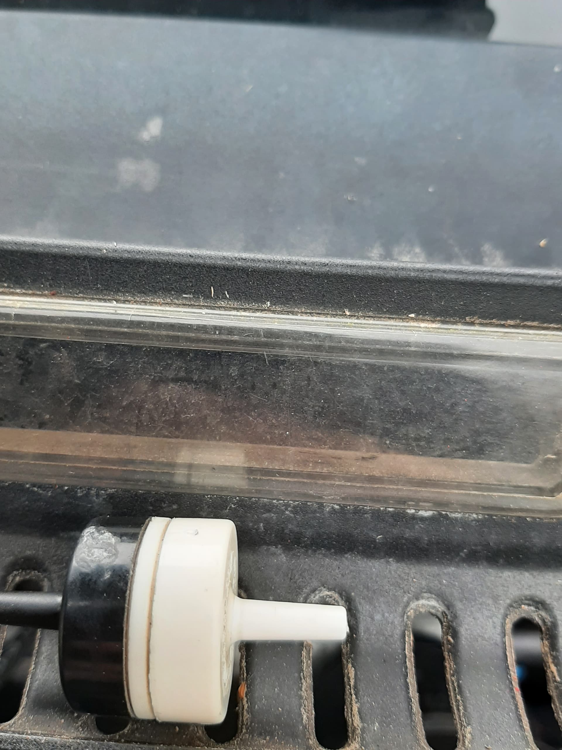

Die Messuhr sitzt vor dem Rückschlagventil. Plötzlich steigt der Zeiger richtung VAC an ohne selbst VAC zu erzeugen. → Ergo Rückschlagventil defekt

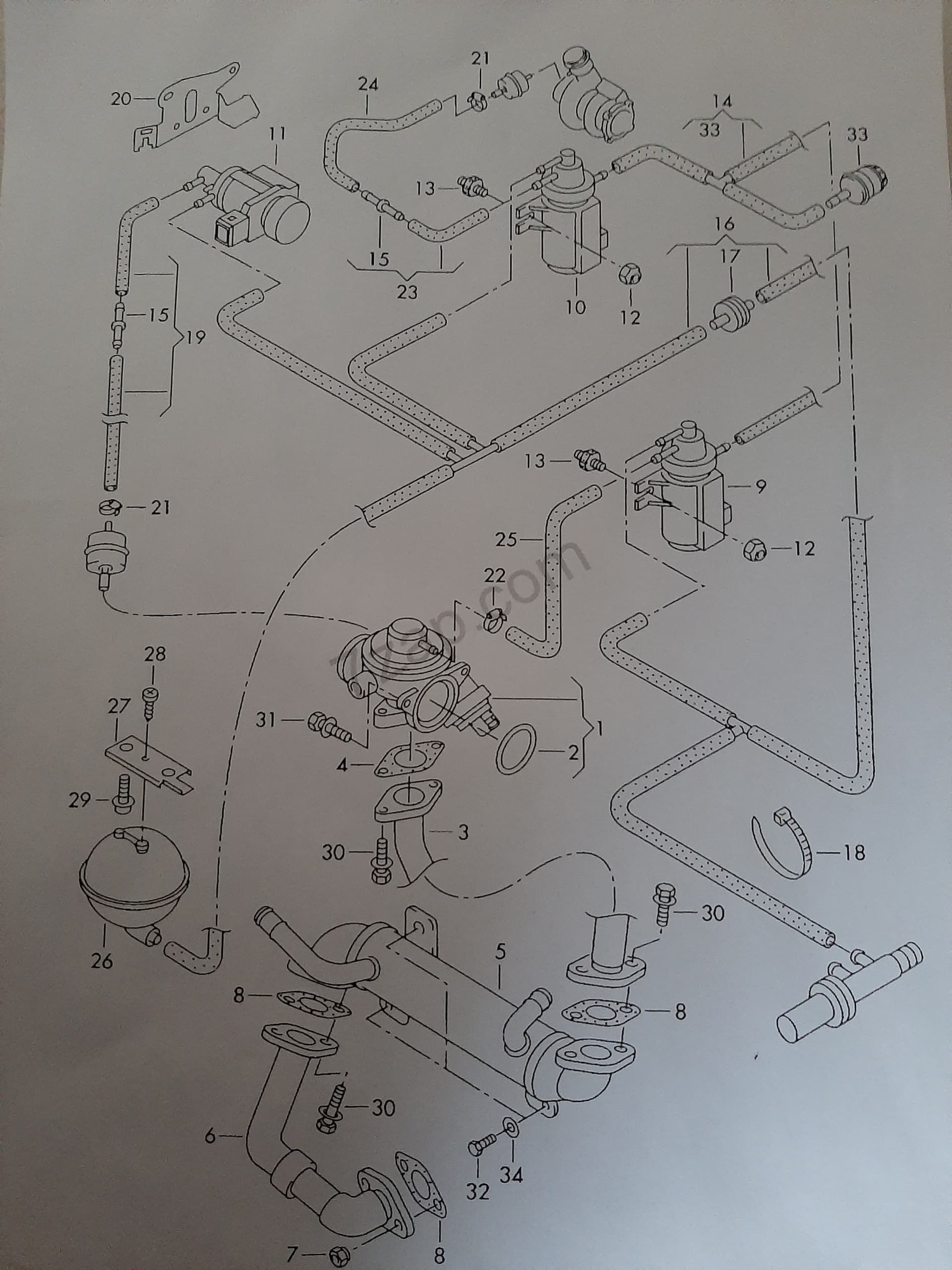

Der Druck haut zusätzlich über ATM ab. Daraus schließe ich, daß eines der Beiden Magnetventile undicht ist und ATM ins VAC nachströmt.
Weiß jemand ob die Magnetventile im Standby zu bzw. Dicht sein müssten?
Auch noch interessant, das AGR fängt kurz vor dem -0,5 bar VAG zu Arbeiten hörbar/Schließen an. Mein System hält bzw. schaft aber mit dem Fehler nur -0,55bar.
