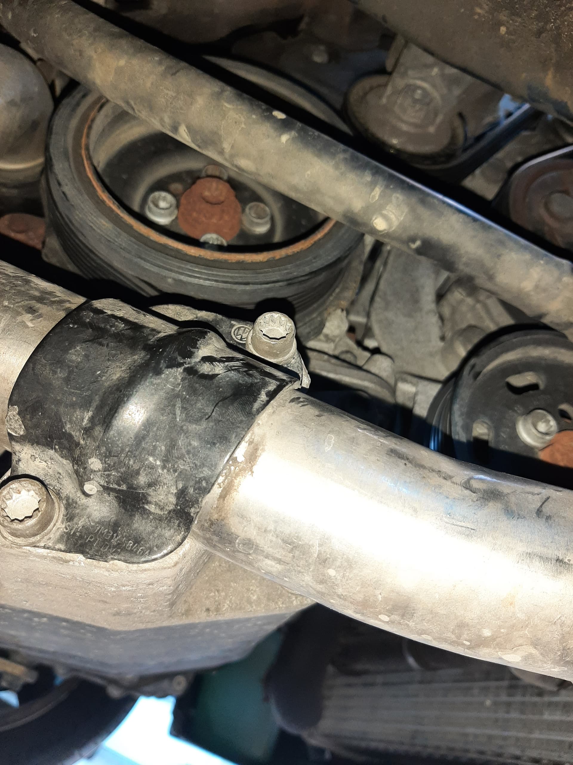

ich soll auch den Motor an der Kurbelwelle drehen. Wie komm ich da unten ran und brauch ich da noch eine besondere Nuss?

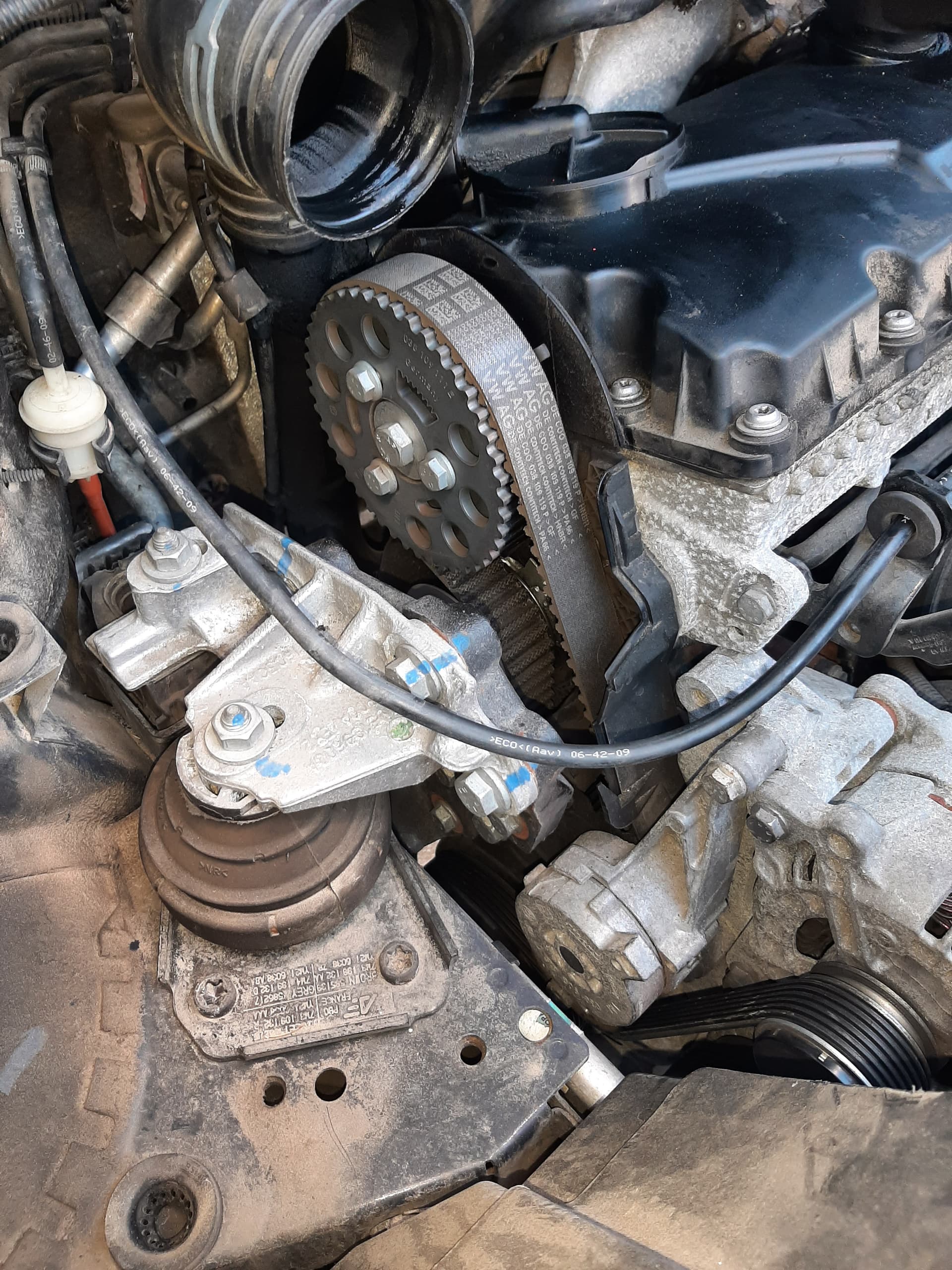

bedeutet: Damit die Ventilöffnung genau zur Kolbenposition passt, müssen KW- und NW-Zahnrad in einer bestimmten Position arretiert (abgesteckt) werden, um dann den Zahnriemen aufzulegen. Weil der ZR ja Zähne hat, kann sich hier ab jetzt nichts mehr verändern (außer es springt ein Zahn über, aber das ist dann schon ein Fehlerfall, der schnell zum Motorschaden führen kann).
Das KW-Zahnrad hat halb so viele Zähne wie das NW-Zahnrad.
D.h. nach 720 Grad KW Drehung (= 2 Umdrehungen des Motors) steht alles wie vorher.
Die Feinjustierung macht man mit den drei Schrauben im NW-Zahnrad.
Kontrolle möglich mittels MWB (siehe am Ende vom Artikel)

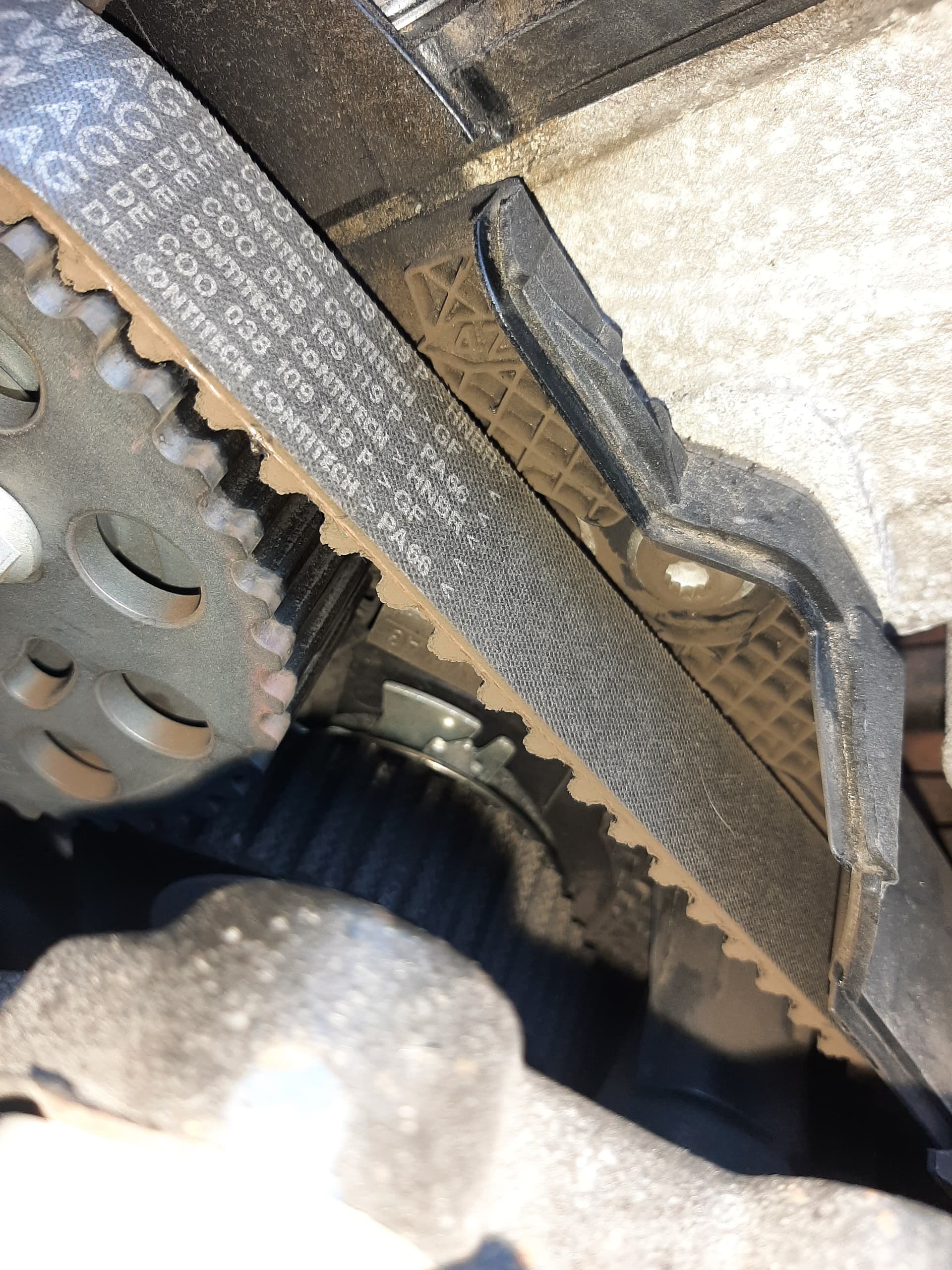

Würde die Spannung laut Pfeil an der Spannrolle noch passen?

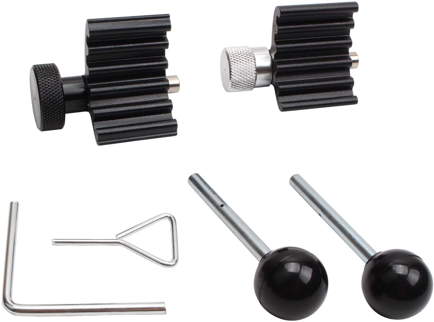

Wenn ich es richtig versteh muß ich mir Absteckwerkzeug kaufen und die Nuss für die Kurbelwelle.
Falls es Vorschläge gibt was empfehlenswert ist und insbesondere was für eine Nuss an der Kurbelwelle für die manuellen 720 Grad gebraucht werden, freu ich mich um Info.

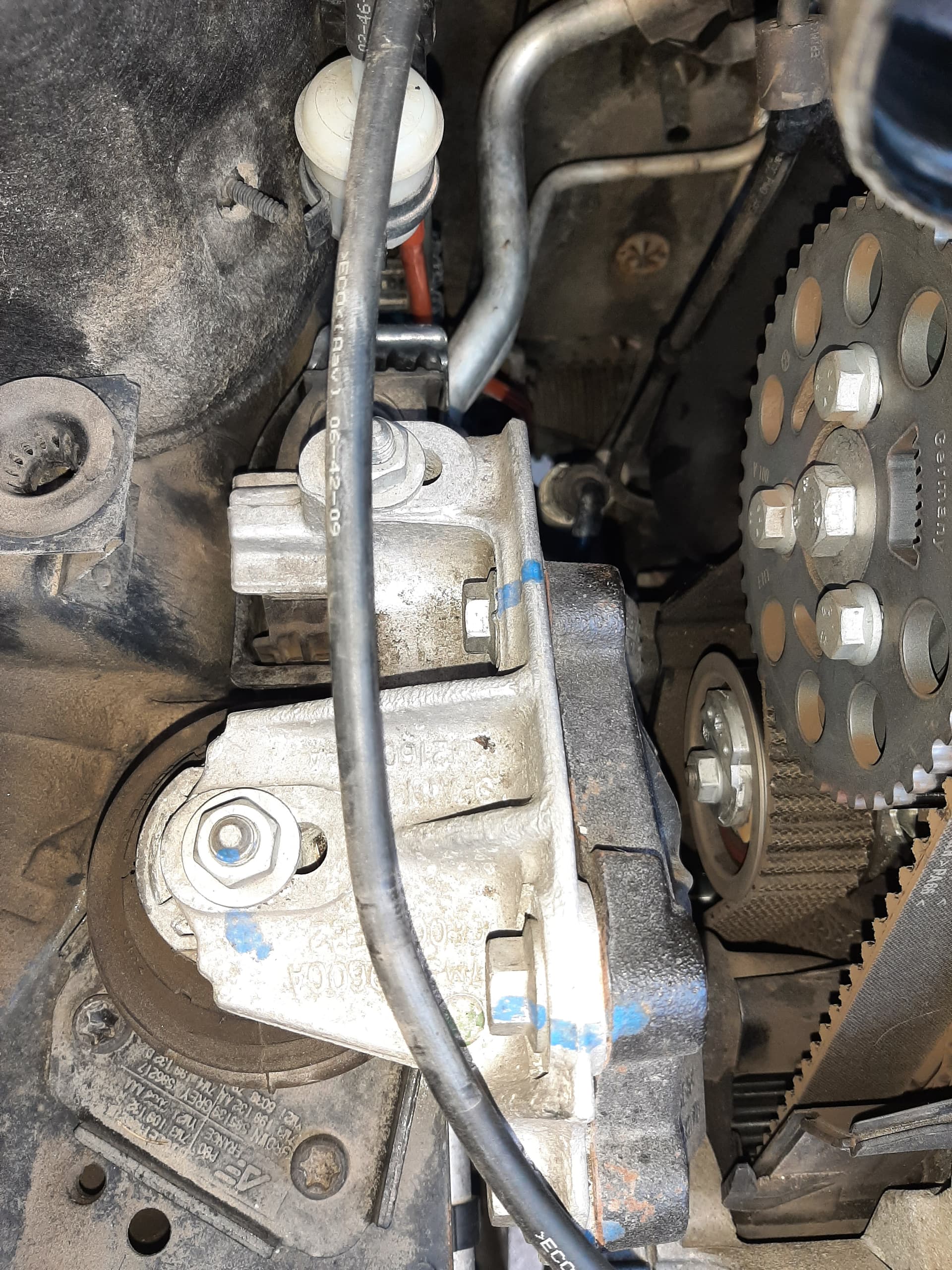

Unten muss ich wohl einiges abbauen um Blick auf das Kurbelwellenrad des ZR zu erhalten.
Ich würde sogar empfehlen gleich einen ganzen 12-kt Nusssatz zu kaufen, da die Muttern/ Schrauben bei modernen Audos eh nicht mehr mit den alten 6-kt Stecknüssen nutzbar sind.

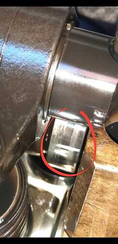

Oder sind da mehrere matt bzw. leicht eingelaufen ?
Wobei ein Bild von der Nockenspitze besser zur Beurteilung und vor allem wie sieht der Teller dazu aus ?

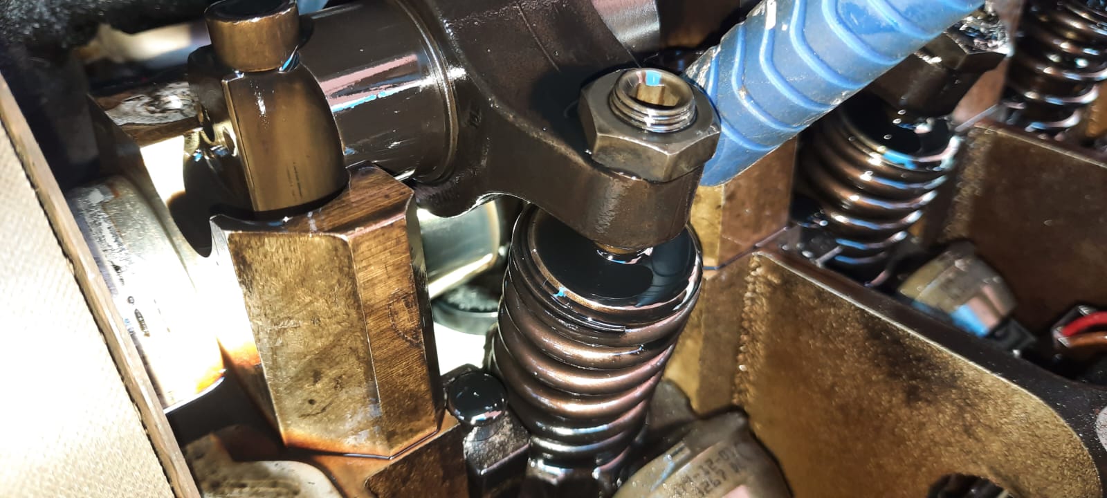

Nocken sind mehrere angewetzt. Bei Zylinder 1 ist der 2.Hydroteller verkratzt. Siehe 2.Bild hinter dem PD-Element. Die restlichen Hydros glänzen in der Mitte gleichmäßig ohne Kratzer und haben außenrum noch nen schwarzen Rand
Beim 3 Zylinder ist nur die Nockenwelle und noch nicht der Hydro.
