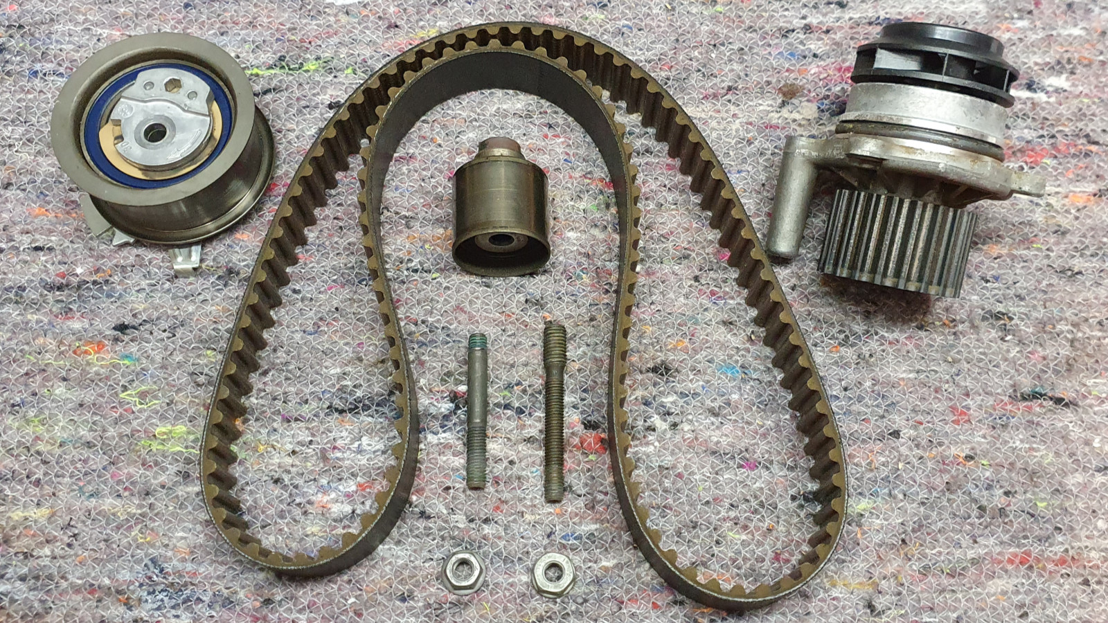

Ersatzteile: Zahnriemensatz mit Wasserpumpe.
Bitte darauf achten, dass auch die Stehbolzen und Muttern für die Spann- und Umlenkrolle dabei sind.
Das ist zB.: VKMC 01250-1 von SKF oder 530 0201 30 von INA.

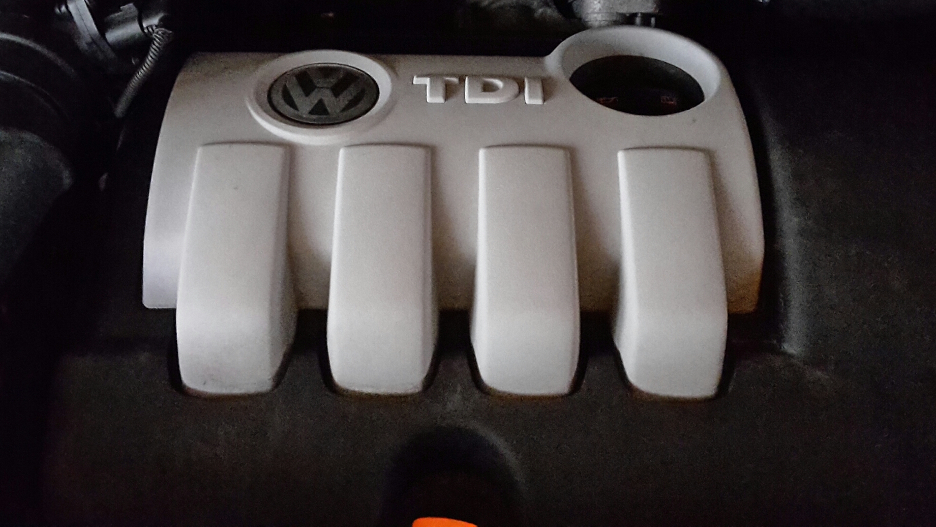

Motorabdeckung demontieren.

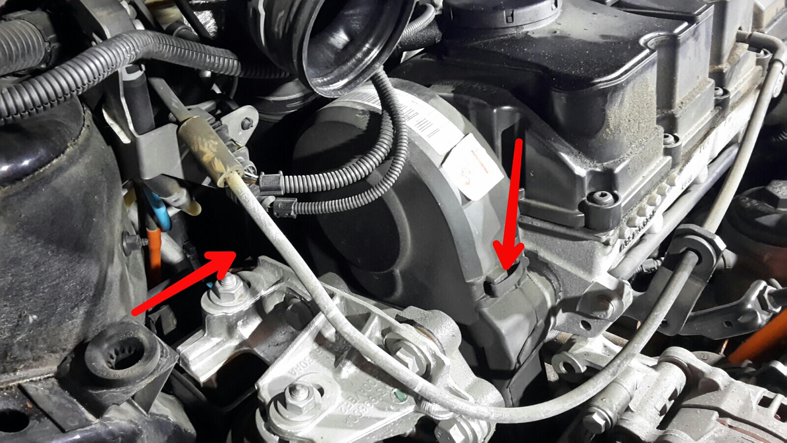

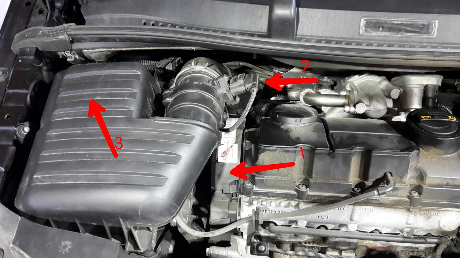

Stecker vom LMM (2) und Luftfilterkasten (3) lösen ( 1x M8 Vielzahn).

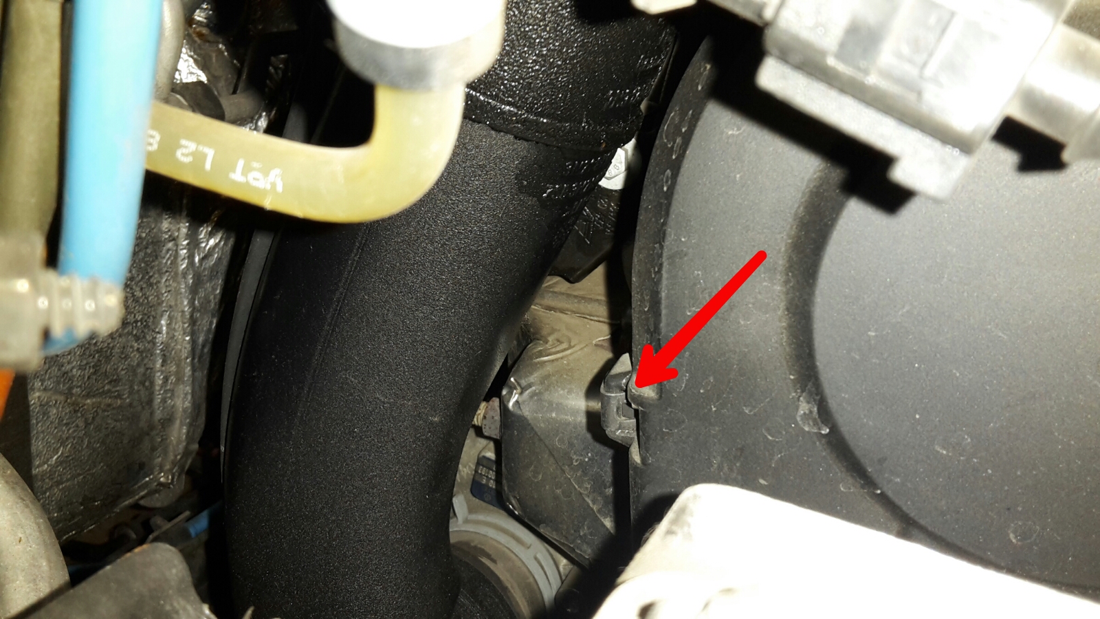

Schelle vom Luftschlauch lösen, Luftschlauch abziehen. Am oberen Rand vom Luftfilterkasten eine Kabelhalterung ausclipsen, danach den Luftfilterkasten ausbauen.

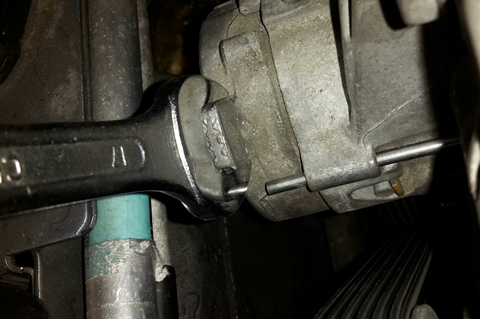

Keilrippenriemen entspannen, hierfür den Spanner feststellen ( Maulschlüssel SW16 und Stahlstift D4x55, ersatzweise 6-kt Winkelschlüssel).
Dafür den Spanner vom Riemen wegdrücken und mit dem Stift sichern.

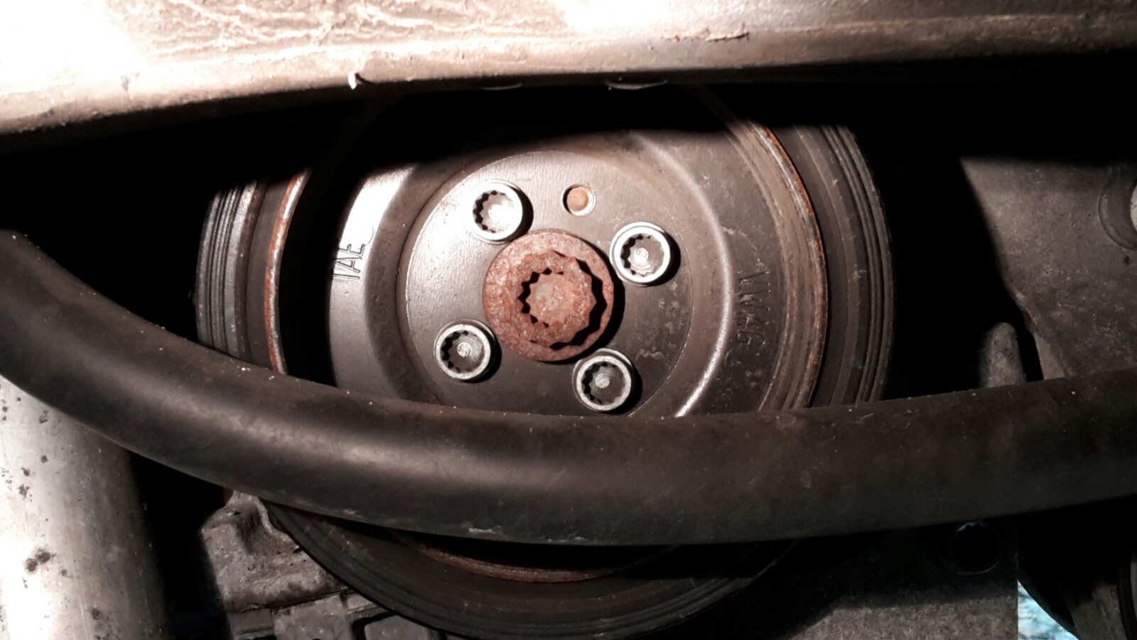

Kurbelwellenriemenscheibe demontieren ( 4x M10 Vielzahn)

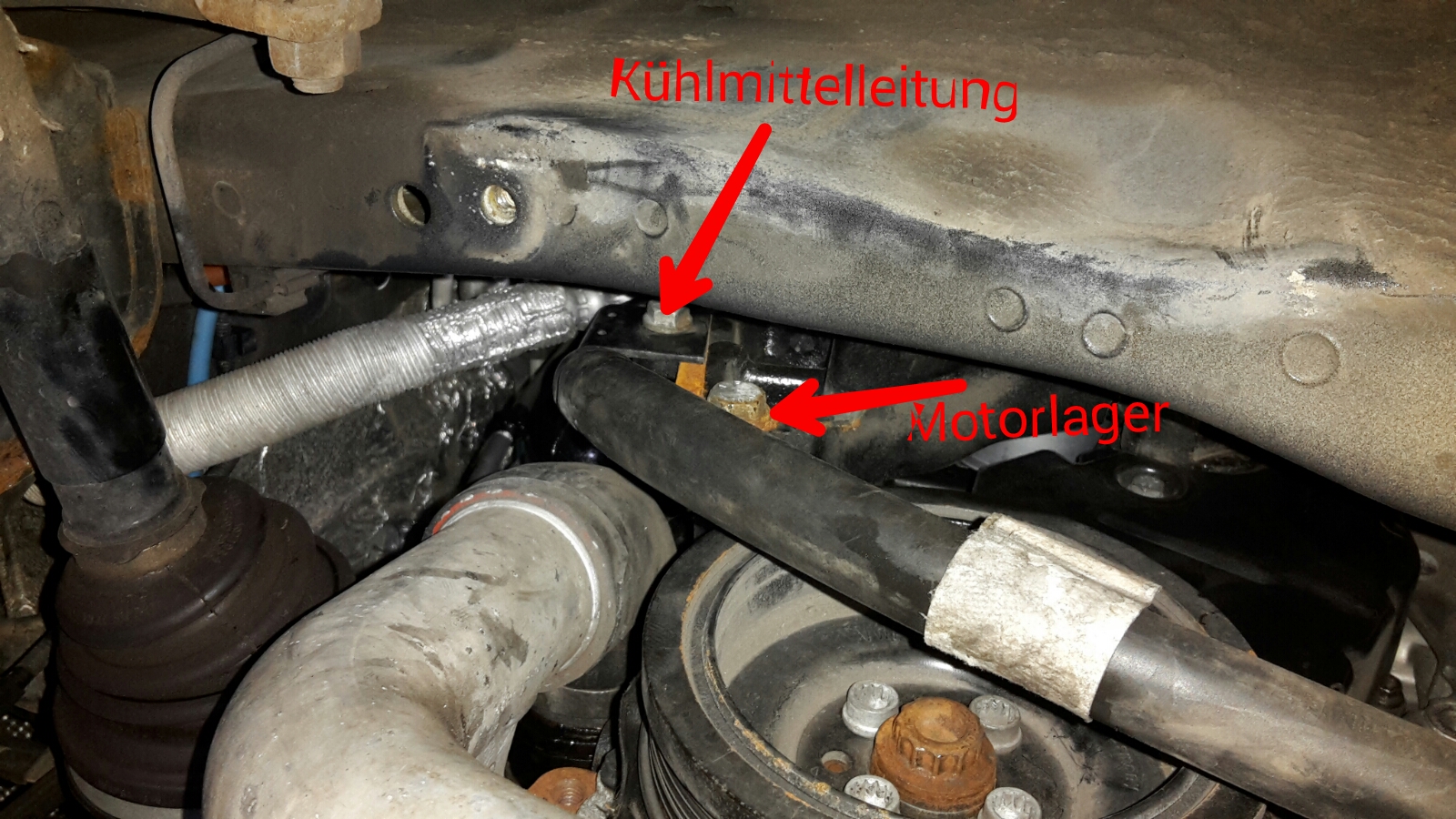

Den Halter der Kältemittelleitung lösen (1x SW 13).

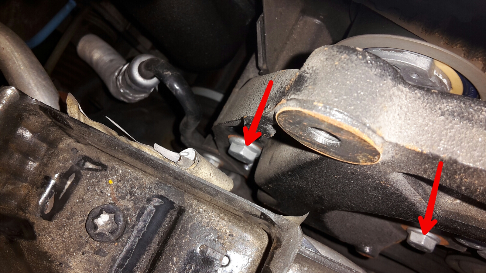

Untere und mittlere Abdeckung des Zahnriemens lösen (5x SW 10).

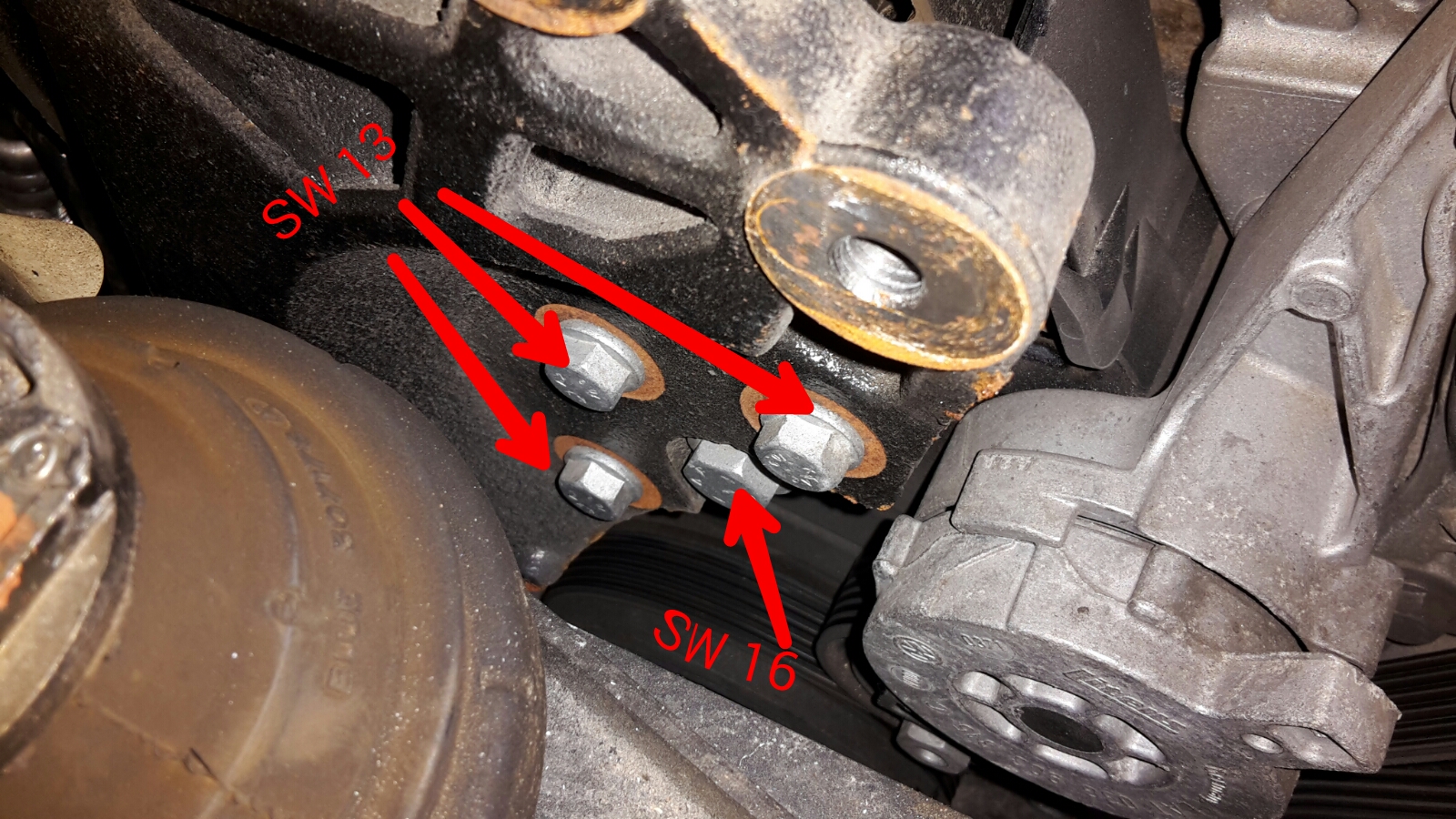

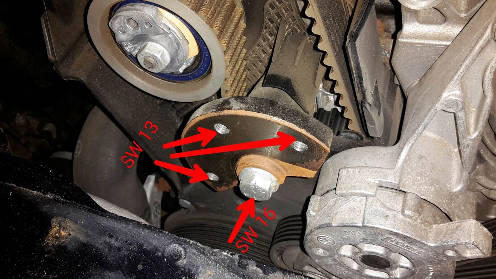

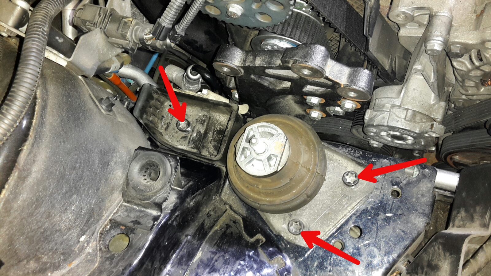

Motor abstützen bevor die Motorlagerung auf der Beifahrerseite demontiert wird.
Motorlager und die dazugehörige Halterung demontieren SW 13, 16, 17, Torx 55. Unterteil der Lagerung (TX 55) muss nicht unbedingt abgebaut werden, es vereinfacht jedoch die nachfolgende Arbeiten.

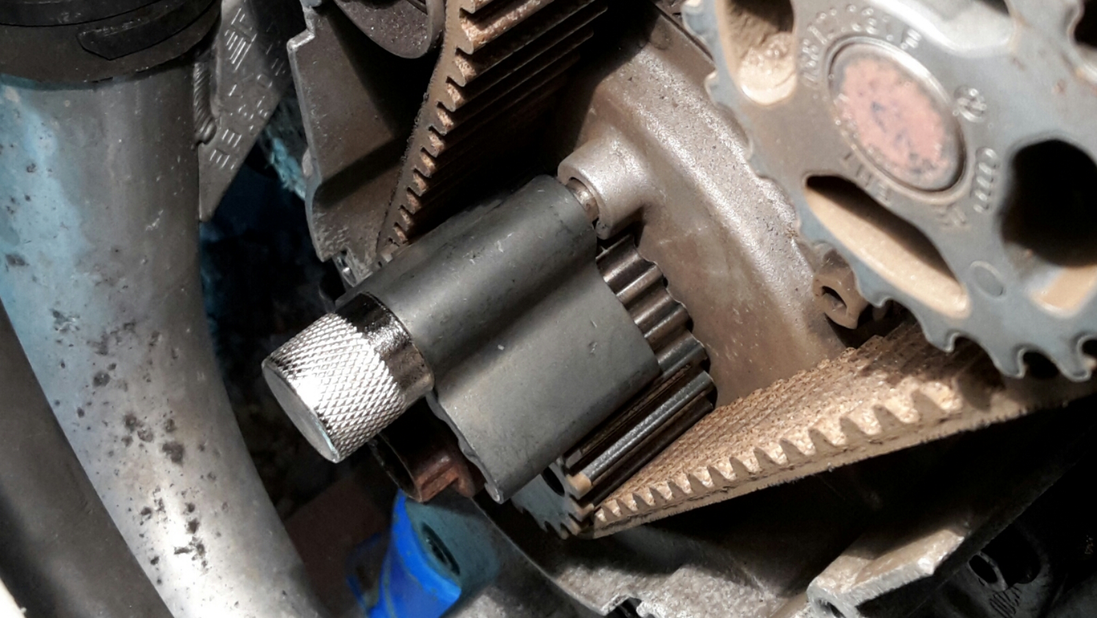

Kurbelwellenstop für den BRT-Motor anbringen. Dafür die Kurbelwelle im Uhrzeigersinn drehen.
Kurbelwellenstop für BRT-Motor.

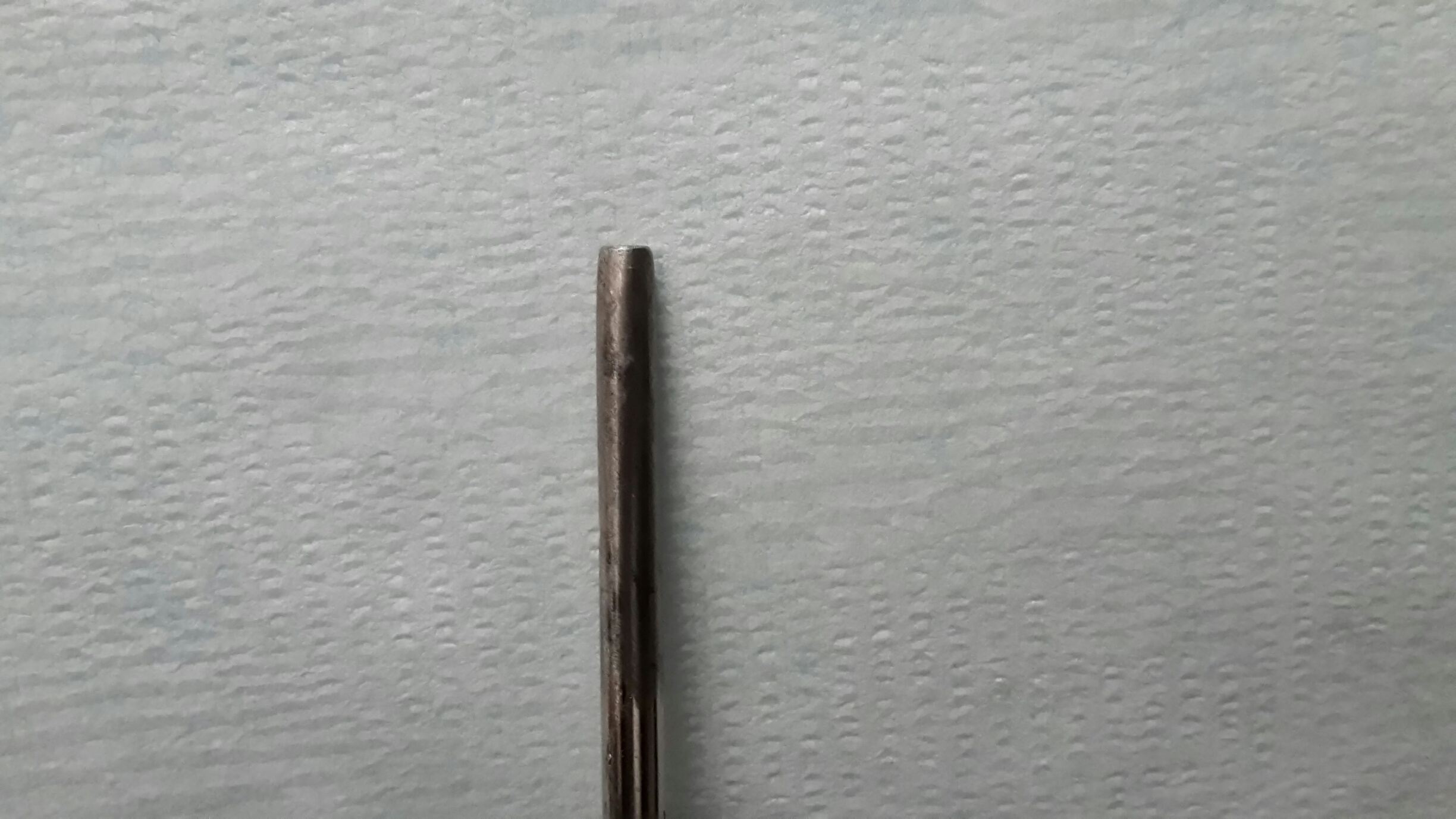

Nockenwelle feststellen.
Den Absteckstift für die Nockenwelle habe ich am Ende konisch abgeschliffen, das vereinfacht das Einführen.

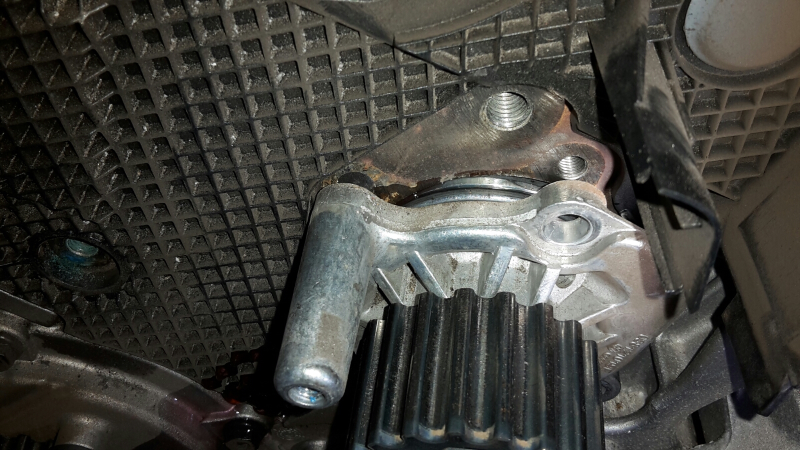

Die Schrauben der Wasserpumpe lösen (3x SW 10) und die Pumpe vorsichtig vom Motorblock wegdrücken.
Dadurch strömt die Kühlflüssigkeit (ca. 4 Liter) aus dem Motorblock heraus. Die Flüssigkeit mit einer Wanne oder einem Eimer auffangen. Durch diese Vorgehensweise ist das Entlüften des Motors nicht notwendig.
Die Dichtfläche der Wasserpumpe reinigen.
Neue Wasserpumpe einbauen.
Die Stehbolzen der Spann- und der Umlenkrolle tauschen. Zum Lösen der Bolzen einfach 2 Muttern gegeneinander kontern und an der inneren Mutter den Schlüssel ansetzen
Für die beiden Rollen werden unterschiedliche Muttern verwendet, zwischen SW 13 und SW 16.

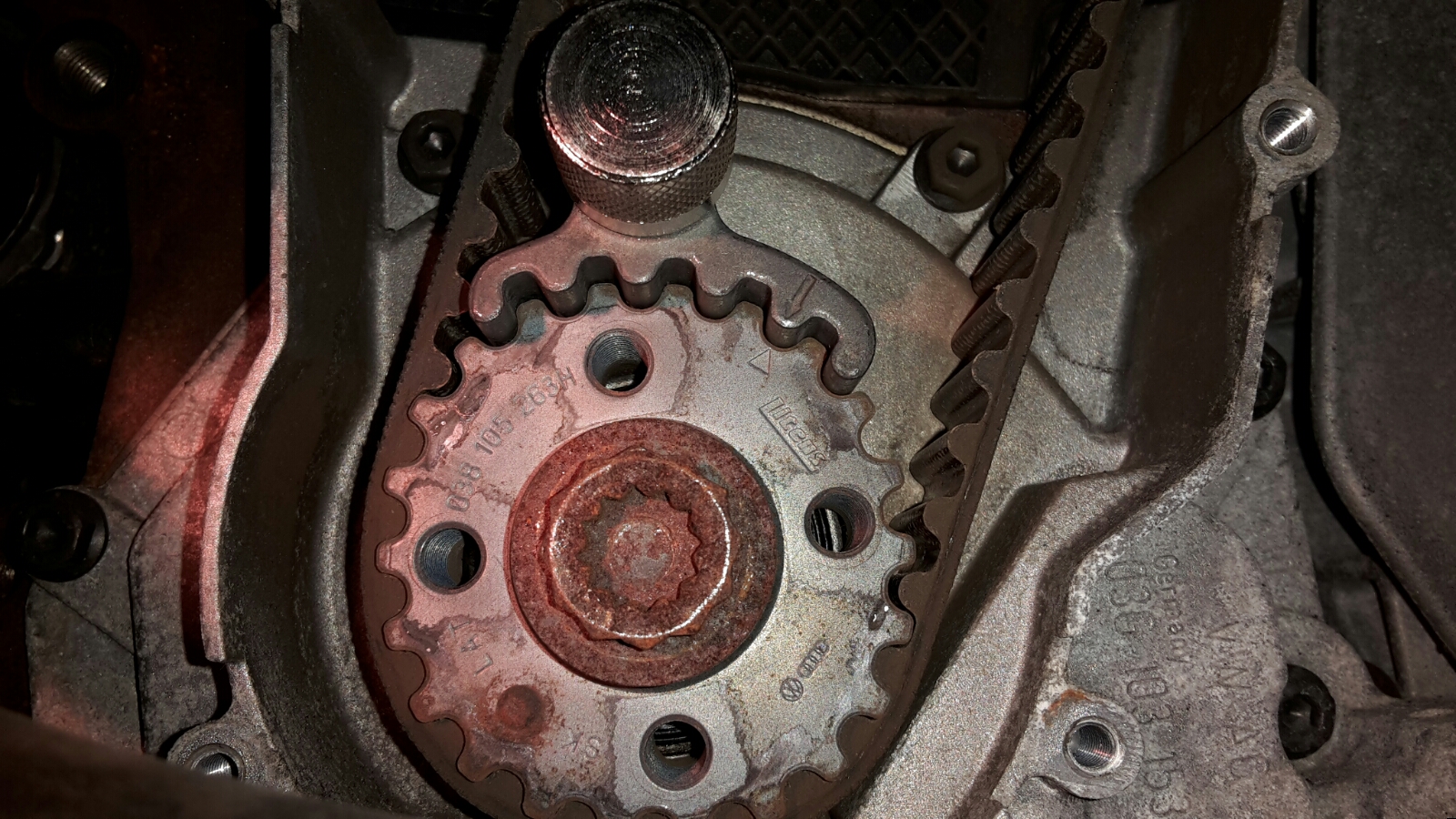

Spannrolle einsetzen, dabei auf eine korrekte Lage der hinteren Blechlasche in der Aussparung am Motorblock achten. Spannen bis der Zeiger in Position ist (siehe Anleitung des Spanners bzw. Bild), Mutter festschrauben (20 Nm + 45°).

Die Spannrolle kann problemlos mit einem Inbusschlüssel (SW 6) gespannt werden. Ein Zweilochschlüssel ist dafür nicht notwendig.
Wer trotzdem mit dem Zweilochschlüssel arbeiten möchte, der Abstand der Löcher beträgt 18mm (Mitte-Mitte), Durchmesser 3,2mm.
