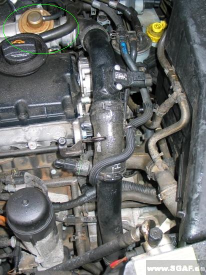

Mich wundert, daß sich das AGR im Stand bei keiner Drehzahl bewegt. Hab den linken Schlauch abgezogen und mit einem Schlauch mit einer Spritze gezogen und da würde sichs bewegen.
Hat jemand etwas Lecktüre für mich wann das AGR wie reagieren soll? Freigängig ist es. Wozu ist die obere Dose? Kann ich da auch was testen?

Die eingekringelte auf dem Foto

Das ist die Unterdruckdose für die AGR.

D.H. die obere Dose ist die, welche mit LMM und VTG harmonieren sollte.
Dann stellt sich die Frage wozu die untere Dose ist. Dort ist eine Klappe, die über ein Gestänge bedienbar ist.
Wofür ist diese klappe? Wann soll sich da was bewegen?
Sie könnte sich frei bewegen laut meinem Saugtest mit Spritze. Bei meinen Tests im Stand hat sie sich nie bewegt. Weder beim Starten noch beim Abschalten.
Die untere schwarze Dose betätigt über das kurze sichtbare Gestänge die Abstellklappe. So eine Art Drosselklappe beim Dieselmotor, die aber standardmäßig offen steht (im Gegensatz zur Drosselklappe beim Benziner, die aus Sicherheitsgründen bei Nichtansteuerung durch Federkraft geschlossen wird).
Diese Abstellklappe müsste beim Abstellen des Motors kurz schließen, um das Abstellen des Motors sanfter zu gestalten und könnte auch dazu beitragen die AGR-Rate zu erhöhen. Ob das gemacht wird, weiß ich nicht sicher.

Also den Abstellschlag hab ich und die Klappe wird somit nicht angesteuert wenn sich das Gestänge beim Abstellen nicht bewegt. Mechanisch würde es passen. Kann jetzt das Ventil sein oder was mit dem Leck im Unterdrucksystem zu tun haben.
Da werde ich mal dem Problem auf den Grund gehen müssen.

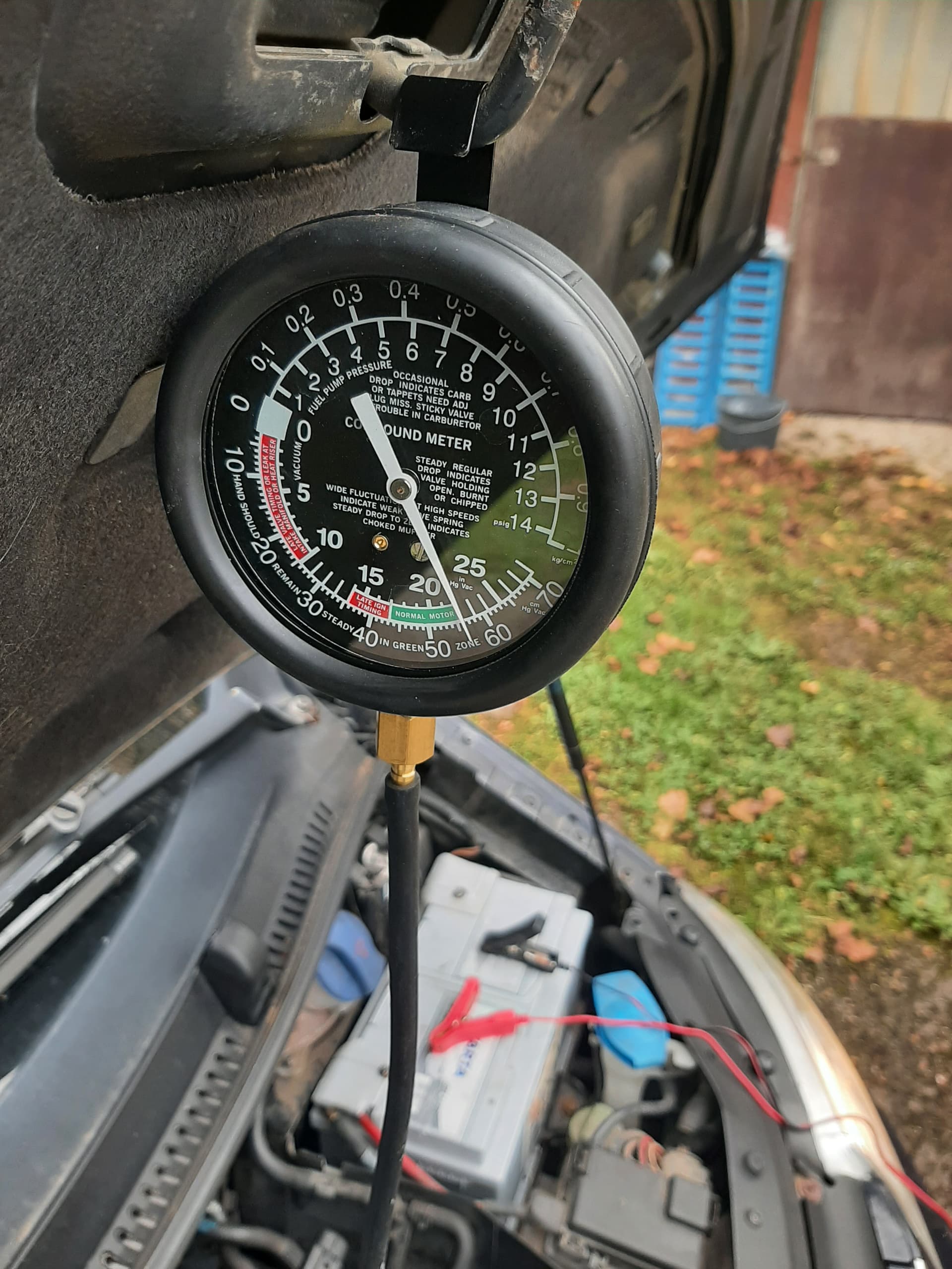

heute hab ich mal einen Wiederbelebungsversuch gestartet. Ich gab mir so eine Messuhr für Unterdruck besorgt und vor den Unterdruckbehälter mit T-Stück montiert.
Hier ein Bild vom Druck. Liegt bei 0,55 bar bei laufendem Motor. Laut der Pedia sollten aber min 0,6bar anliegen.
Nach dem Abschalten viel der Druck auf Null. Bzw. Stieg.

Passt mein Unterdruck oder ist das zu wenig?
Ist der Druckabfall normal am Ende?

Was misst du denn überhaupt ![]()
