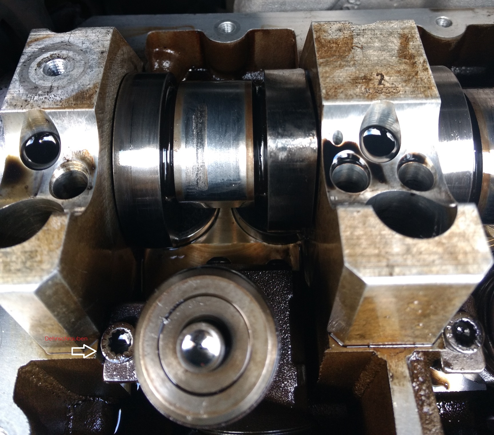

Nockenwelle mit Stoesseln wecheln, Dröhnen verschwindet
Datum: 02.03.2018
Kilometerstand: 152.512
Kosten: 353€
Modell: VW Sharan 4-Motion
Zu gutem Schluß wurde noch die Nockenwelle incl. Stössl gewechselt 210,-€ (Troisdorf), das dies die Ursache des Klopfens sowie des Dröhnens war.
Und da ich ja auch die Pumpendüsen raus genommen hatte wurden die Dehnschrauben und die Dichtungen erneuert. 42,90€
Einstellen mit einem „WABECO Magnet Messstativ mit Messuhr Messuhrhalter“ 20,99€ und Probe laufen lassen. Ja jetzt war alles GUT.
Bisken zuviel gemacht aber der Neue Besitzer freut sich.

Super Fotos!
Ich wollte bei Zeiten mal eine Anleitung für das Einstellen der Kipphebel und Erneuern der Dichtungen machen und hoffe dass ich Deine Bilder dafür verwenden darf.
#1 Ja sicher, soll doch für alle da sein.
Gruß Carsten

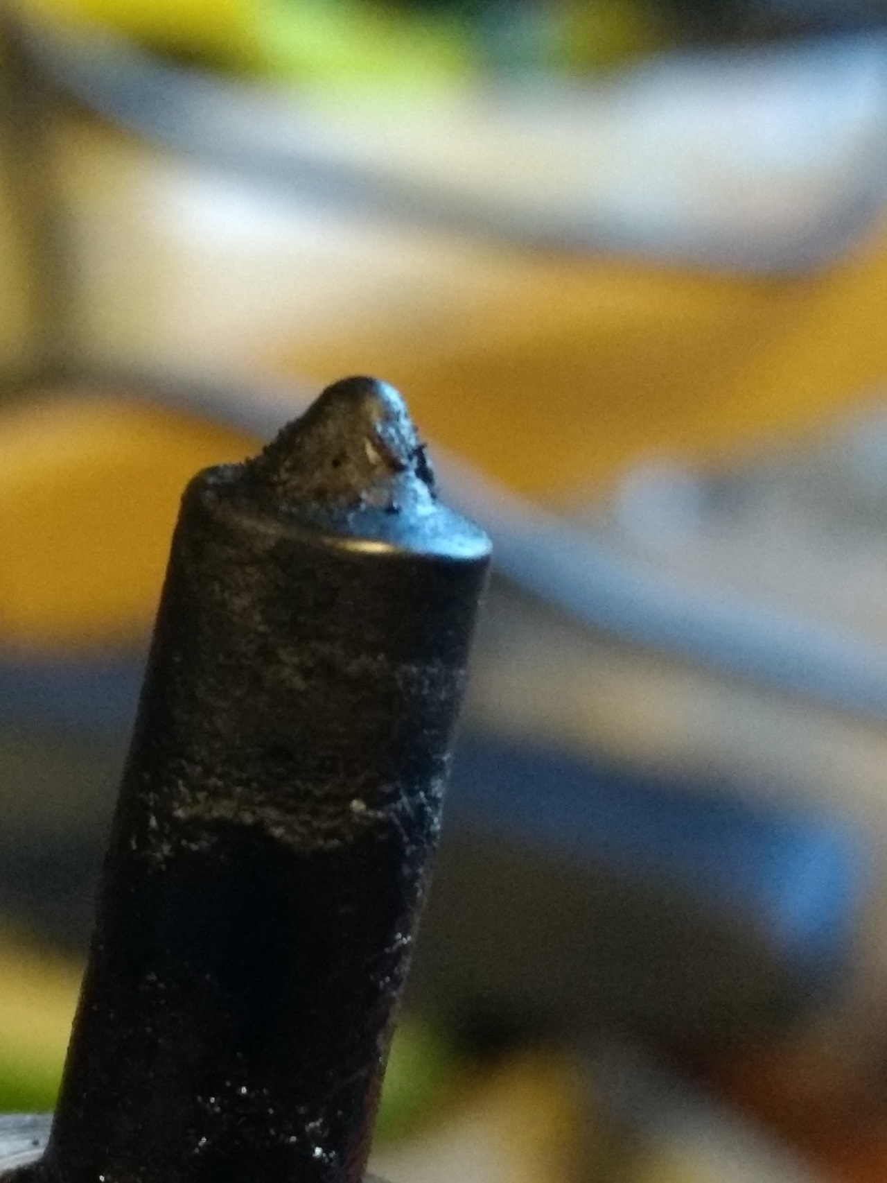

#0: Wie hast Du die Kupferdichtungen raus bekommen? Gingen die alle mit den PD Elementen zusammen raus oder hast Du ein Werkzeug, um sie aus dem Kanal zu holen?
#3 Na einfach abgezogen mit der Zange. Kleinen Schraubendreher raushebeln.
Ähem ich habe die immer wieder hin und her gedreht und dann rausgehebelt, dann ging´s.
Die Düsen ich habe die mit extra Ultraschallreiniger Tickopur 33 (Ultraschallreiniger von ALDI) gereinigt (geht bis 360sec, halt mehrfach machen und über Nacht drin liegen gelassen).
Bei den Düsen sind am Kopf ja ganz feine Löcher, also auf keinen Fall mit einem harten Gegenstand bearbeiten. Sind alle wieder gut sauber geworden.
Eigentlich hatte ich auch ein Bild reingestellt?? eusa_think.gif wo man die Löcher sehen kann.
