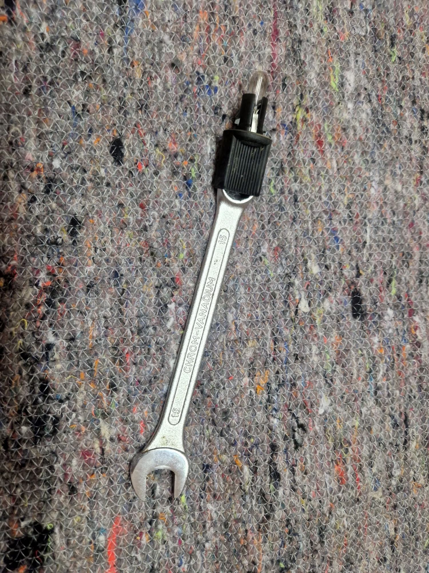

  • Die verflixte Standlichtbirne vorne rechts hab ich geschafft zu wechseln. Was für ne Hölle.
Hallo @maulhure
Ist in 2 Minuten gewechselt. Ein 15er Schlüssel hilft bei dicken Fingern beim Austausch.
Und es ist wie Himmel. :smile:
Alternativ die Schrauben vom Scheinwerfer lösen (nicht entfernen) und den Scheinwerfer nach vorne vorziehen und die dann gut sichtbare Fassung lösen.
3 „Gefällt mir“
Irgendwann hab ich auch ein Metallteil reingesteckt. :wink:
Aber das mit dem Ringschlüssel ist gut für die Allgemeinheit.
