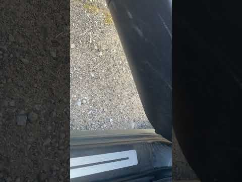

Schaue ich gleich nochmal nach. Habe vorhin nochmal eine Probefahrt gemacht, nachdem ich wie empfohlen die Fehler gelöscht hatte. Reichte für ca. 800 Meter, dann tauchte das Problem wieder auf. Im Video diesmal ganz bewusst darauf geachtet, dass ich gleichmäßig Gas geben. Wie man hört, nimmt er am Anfang das Gas nur „wellenmäßig“ an, wenn die Drehzahl höher geht, dann wird es gleichmäßiger, aber eben „verstopft“. Dabei qualmt es aus dem Auspuff übrigens sehr, so dass ich erstmal direkt wieder an die ZKD dachte. Aber die ist ja angeblich gewechselt worden, sagte die Werkstatt. Oder kann das auch ein Fehler in Verbindung mit der ZKD sein?
Bei der anschließenden Fahrt (nach dem Ausschalten ging es wieder) und vorher ist mir aufgefallen: Gerade in den ersten 3 Gängen und unter 2.000 „verschluckt“ er sich manchmal. So eine kurze Unterbrechung beim Gasannehmen. Manchmal geht es danach normal weiter, manchmal schaltet er dann ab und nimmt das Gas überhaupt nicht mehr richtig an, was zum erwähnten Fehler führt. Bisher hatte ich es nicht ab dem 4. Gang und ca. 2.000U. Macht das Sinn, bzw. führt auf irgendeine Spur?
Lese gleich nochmal aus, weil wieder die Kontrollleuchte angegangen ist und die Meldung „Abgas Werkstatt“ kam.
Ja, das kommt eindeutig vom AGR-Ventil. Ausbauen und reinigen:
