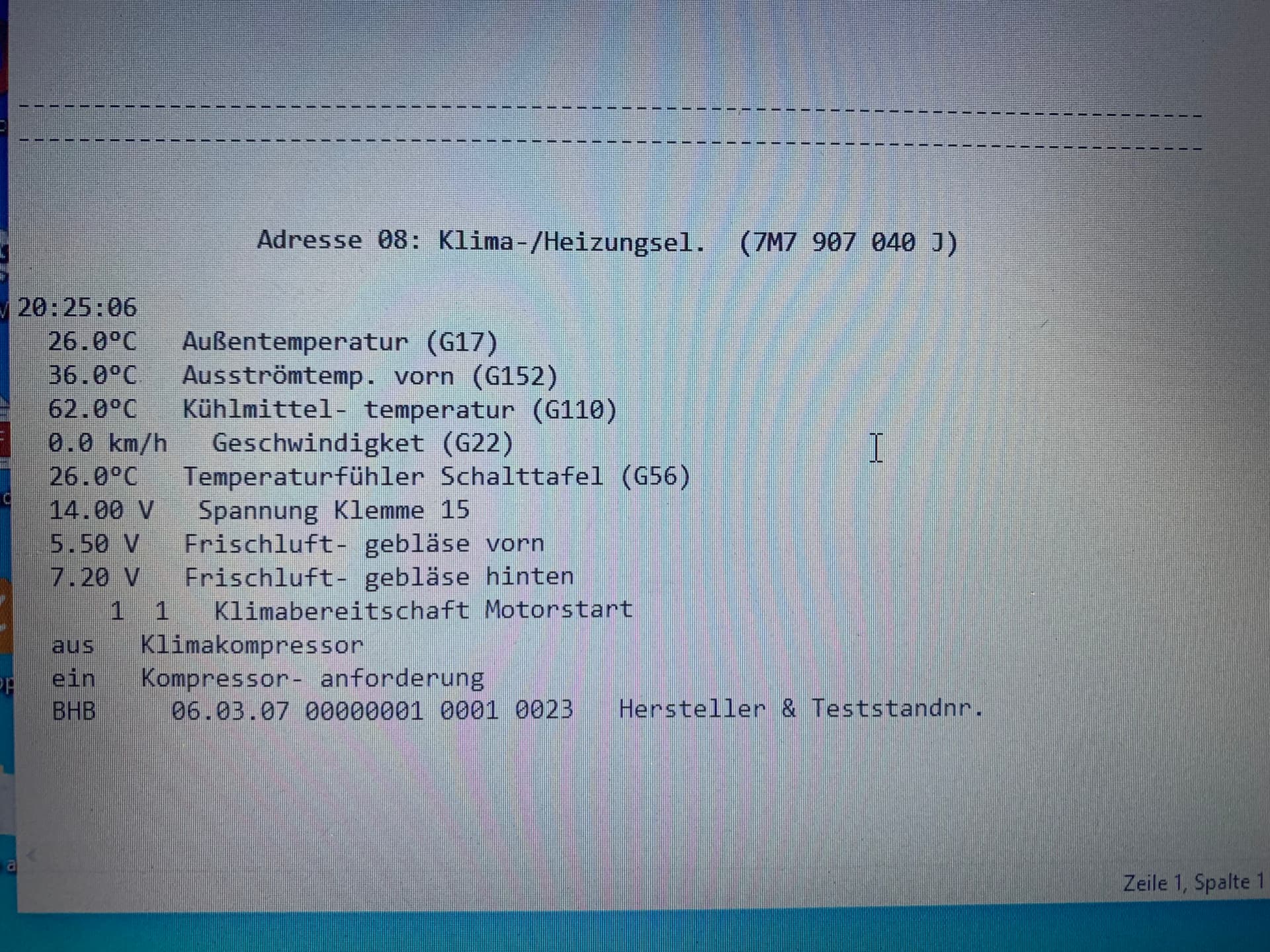

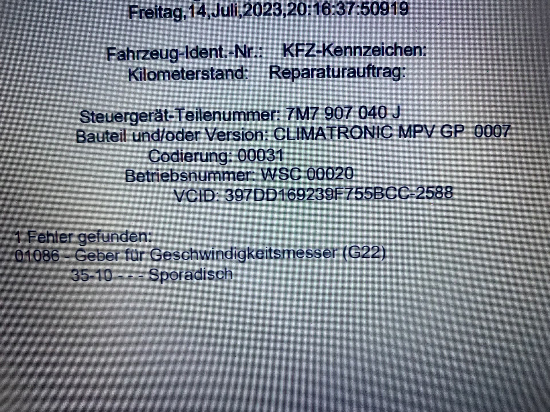

Habe ich noch nie gemacht, daher auf die Schnelle zwei Fotos. Einmal Ergebnis von Fehlersuche und dann ein paar ausgewählte Optionen.
Als Laie sag ich mal: komisch, dass der Kompressor auf „aus“ ist.

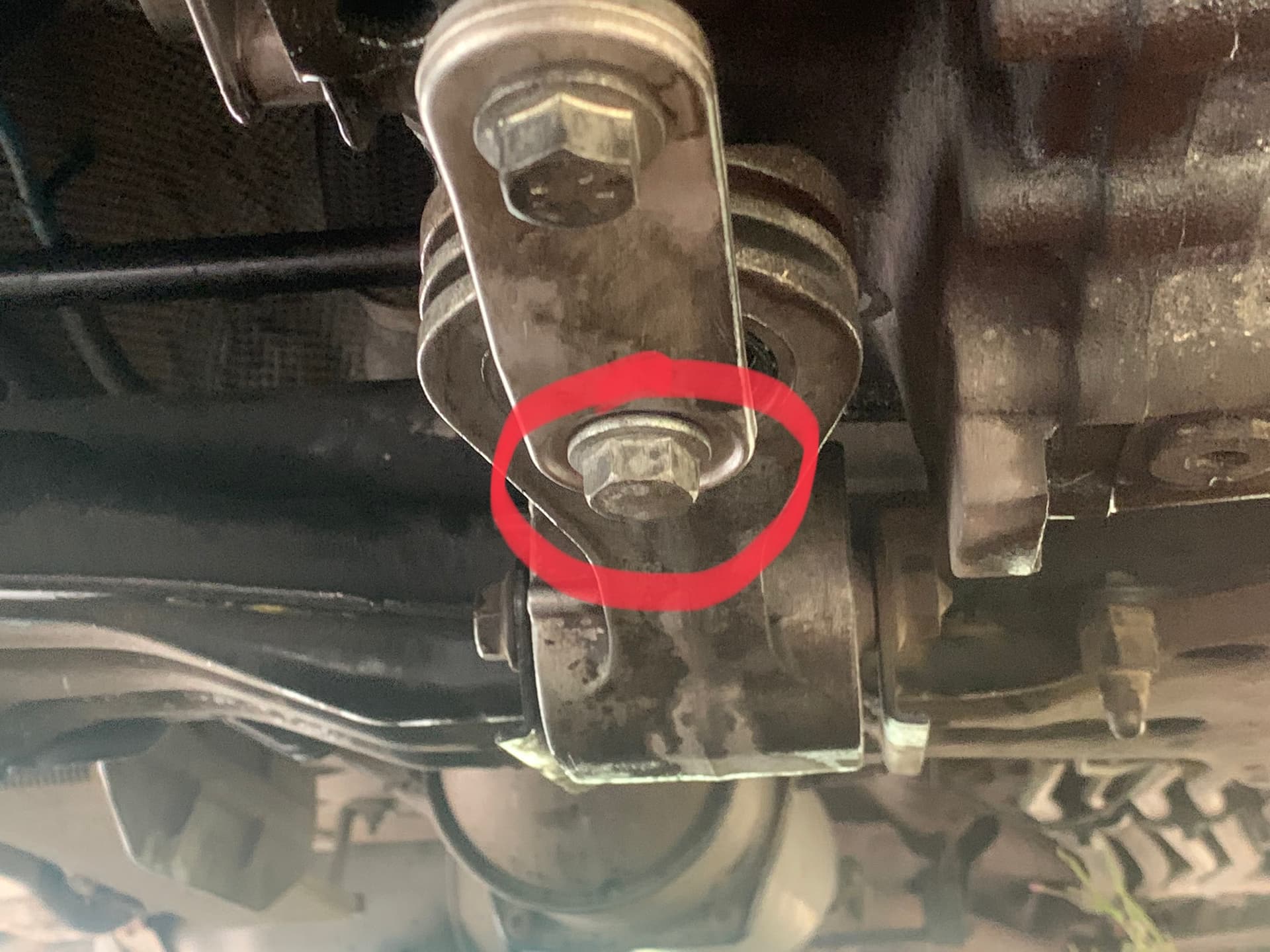

Bei unserem ölkontinenten Wal ist es der Ventildeckel (der meines Wissens noch original dran ist) bzw. dessen Dichtung.
Das Öl läuft hinten am Motorblock herunter und es bilden sich u.a. an der gezeigten Schraube Tropfen.
Die Leitung zum Ölsensor ist bei unserem auch recht ölig.
Meist nach Jahren der Ventildeckel verzogen, beim ASZ meiner Tochter hat nur dessen Erneuerung Dichtigkeit gebracht nach einem Ersatz der Dichtung allein
