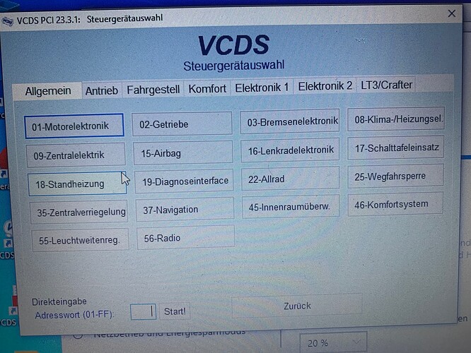

Ich hab jetzt hier den Autoscan.
Mittwoch,16,August,2023,10:40:17:50919
VCDS – Windows-basierter VAG/VAS-Emulator l‰uft auf Windows 10 x64
VCDS Version: PCI 23.3.1.0
Datenstand: 20230627 DS346.2
Fahrzeug-Ident.-Nr.: KFZ-Kennzeichen: KS
Kilometerstand: 2400000km Reparaturauftrag:
Fahrzeugtyp: 7M (7V - Seat Alhambra (1996 > 2010))
Scan: 25 01 02 03 08 09 15 16 17 18 19 22 29 35 36 37 39 45 55 56
76
Fahrzeug-Ident.-Nr.: Kilometerstand: 2400000km
Adresse 25: Wegfahrsperre Labeldatei: DRV\7M3-953-257.lbl
Teilenummer: 7M3 953 257
Bauteil: IMMO 0008
Codierung: 00003
Betriebsnr.: WSC 49678
VCID: 76E71A555201DA23E1-4B02
Kein(e) Fehlercode(s) gefunden.
Adresse 01: Motorelektronik Labeldatei: DRV\03G-906-016-BRT.lbl
Teilenummer SW: 03G 906 016 JP HW: 03G 906 016 JP
Bauteil: R4 2,0L EDC G000SG 9330
Revision: --H05— Seriennummer: VWZ1Z0G2904358
Codierung: 0000072
Betriebsnr.: WSC 66565 257 00032
VCID: 7AFF0E653619BE4385-5124
VINID: 9A38EAAAA1DDA87985042101000A5F46A2
3 Fehlercodes gefunden:
012546 - Motor f¸r Saugrohrklappe (V157)
P3102 - 000 - kein Signal - Sporadisch
Umgebungsbedingungen:
Fehlerstatus: 00100000
Fehlerpriorit‰t: 0
Fehlerh‰ufigkeit: 1
Verlernz‰hler: 255
Zeitangabe: 0
Drehzahl: 693 /min
Geschwindigkeit: 0.0 km/h
Last: 86.3 %
Spannung: 5.85 V
Bin‰rwert: 00001100
Drehmoment: 0.0 Nm
Drehmoment: 388.0 Nm
005488 - Motorsteuerger‰t gesperrt
P1570 - 000 - - Sporadisch
Fehlerpriorit‰t: 0
Fehlerh‰ufigkeit: 1
Verlernz‰hler: 255
Kilometerstand: 240000 km
Zeitangabe: 0
Drehzahl: 1470 /min
Last: 0.0 %
Spannung: 9.12 V
Bin‰rwert: 00101100
Bin‰rwert: 11000000
(keine Einheit): 0.0
005121 - Ventil f¸r Abgasr¸ckf¸hrung (N18)
P1401 - 000 - Kurzschluss nach Masse - Sporadisch
Fehlerpriorit‰t: 0
Fehlerh‰ufigkeit: 254
Verlernz‰hler: 255
Zeitangabe: 0
Drehzahl: 1764 /min
Geschwindigkeit: 49.0 km/h
Last: 0.0 %
Spannung: 13.98 V
Bin‰rwert: 00101100
Luftmasse/Hub: 290.0 mg/H
Luftmasse/Hub: 295.0 mg/H
Readiness: 1 1 0 0 0
Adresse 03: Bremsenelektronik Labeldatei: DRV\7M3-907-37x-ESP-F.clb
Teilenummer: 7M3 907 379 J
Bauteil: ESP FRONT MK25 0102
Codierung: 0006154
Betriebsnr.: WSC 00020 000 00000
VCID: 4483B09D045D38B3AF-515E
Adresse 08: Klima-/Heizungsel. Labeldatei: DRV\7M3-907-040.clb
Teilenummer: 7M7 907 040 J
Bauteil: CLIMATRONIC MPV GP 0007
Codierung: 00031
VCID: 397DD169239F755BCC-258E
Adresse 09: Zentralelektrik Labeldatei: DRV\7M3-962-258.lbl
Teilenummer: 7M3 962 258 BB
Bauteil: 2L Multifunkt.Einh 0004
Codierung: 16385
VCID: 7BF10B616923874B9E-50CC
Adresse 15: Airbag Labeldatei: DRV\6Q0-909-605-VW5.lbl
Teilenummer: 1C0 909 605 F
Bauteil: 2G AIRBAG VW61 0Q0M 0004
Codierung: 12871
VCID: 27590711C52BF3ABAA-5106
1 Fehler gefunden:
00532 - Versorgungsspannung
07-10 - Signal zu klein - Sporadisch
Adresse 17: Schalttafeleinsatz Labeldatei: DRV\7Mx-920-xxx-17.lbl
Teilenummer: 7M7 920 840 Q
Bauteil: KOMBIINSTRUMENT VDO V67
Codierung: 13121
Betriebsnr.: WSC 12345
VCID: 4381B38151533F8B96-5124
1 Fehler gefunden:
01336 - Konzern Datenbus Komfort
49-00 - keine Kommunikation
Adresse 18: Standheizung Labeldatei: DRV\7M3-815-071.clb
Teilenummer: 7M3 815 071 C
Bauteil: HEIZG. B/D5W 0001
VCID: 306BEC4DF0E5B4137B-515E
5 Fehlercodes gefunden:
01492 - Funktionssperre
06-00 - Signal zu grofl
01410 - Heizger‰t ¸berhitzt
65535 - Steuerger‰t defekt
00-00 - -
00-00 - -
00-00 - -
Adresse 19: Diagnoseinterface Labeldatei: DRV\6N0-909-901-19.clb
Teilenummer: 6N0 909 901
Bauteil: Gateway K<->CAN 0001
Codierung: 00006
VCID: 70EB2C4D3065F4133B-5124
1 Fehler gefunden:
Adresse 76: Einparkhilfe Labeldatei: DRV\7M3-919-283.lbl
Teilenummer: 7M3 919 283
Bauteil: Parkingsyst. SH RDW D02
Codierung: 00117
VCID: 77F91751550BA32BFA-5142
1 Fehler gefunden:
01547 - Geber f¸r Einparkhilfe hinten rechts mitte (G205)
37-10 - defekt - Sporadisch
Ende----------------------------(Dauer: 04:39)-----------------------------

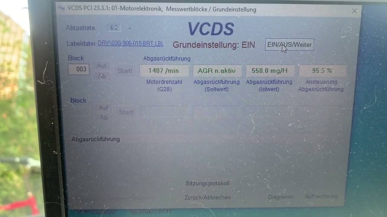

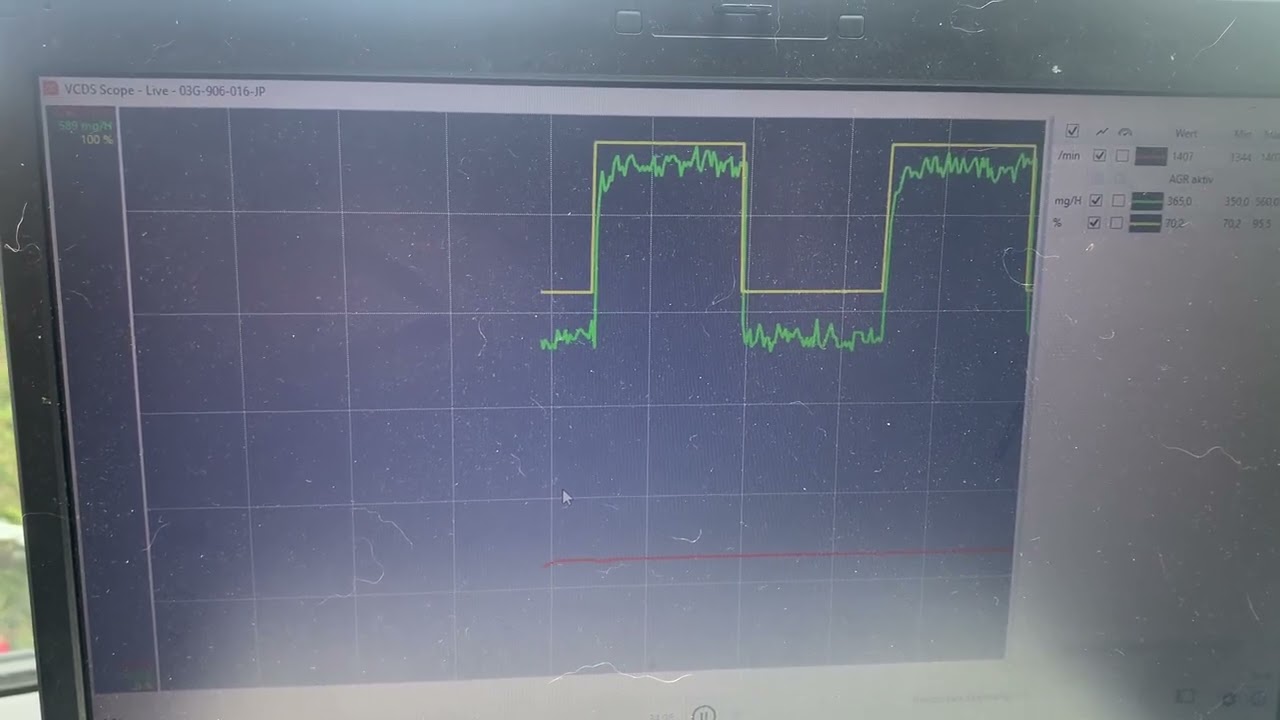

Ich habe jetzt mal die Abgasrückführung (Steuergerät 01, 04, Ein/Aus/Weiter) durchlaufen lassen, weiß nicht, ob es was aussagt. Zweites Video ist die Diagramm-Aufzeichnung. Da ich noch VCDS-Laie bin, weiß ich nicht, ob ich das hätte eleganter lösen können.
