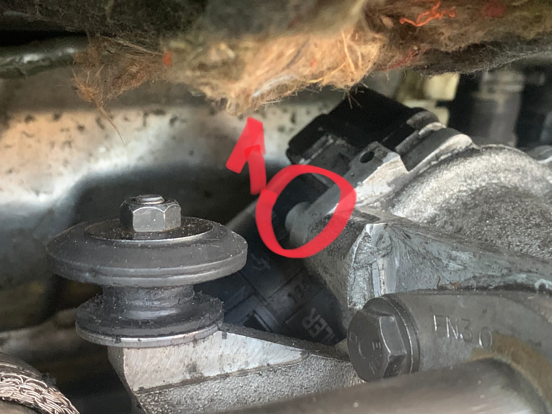

Bevor ich mich in das (FÜR MICH) große Abenteuer stürze, habe ich heute mal „trocken“ geübt. Die ersten beiden Schrauben meine ich gefunden zu haben. Siehe bitte Bilder mit 1 und 2.
Die dritte Schraube (müüste vertikal genau unter Schraube 2 sein?) werde ich erst entdecken können, wenn ich das Ladeluftrohr entfernt/gelöst habe? Und dadurch komme ich auch an den Stecker?
Sorry, aber ich bin nervös, denn wenn einmal was gelöst, dann muss ich das auch beenden können.

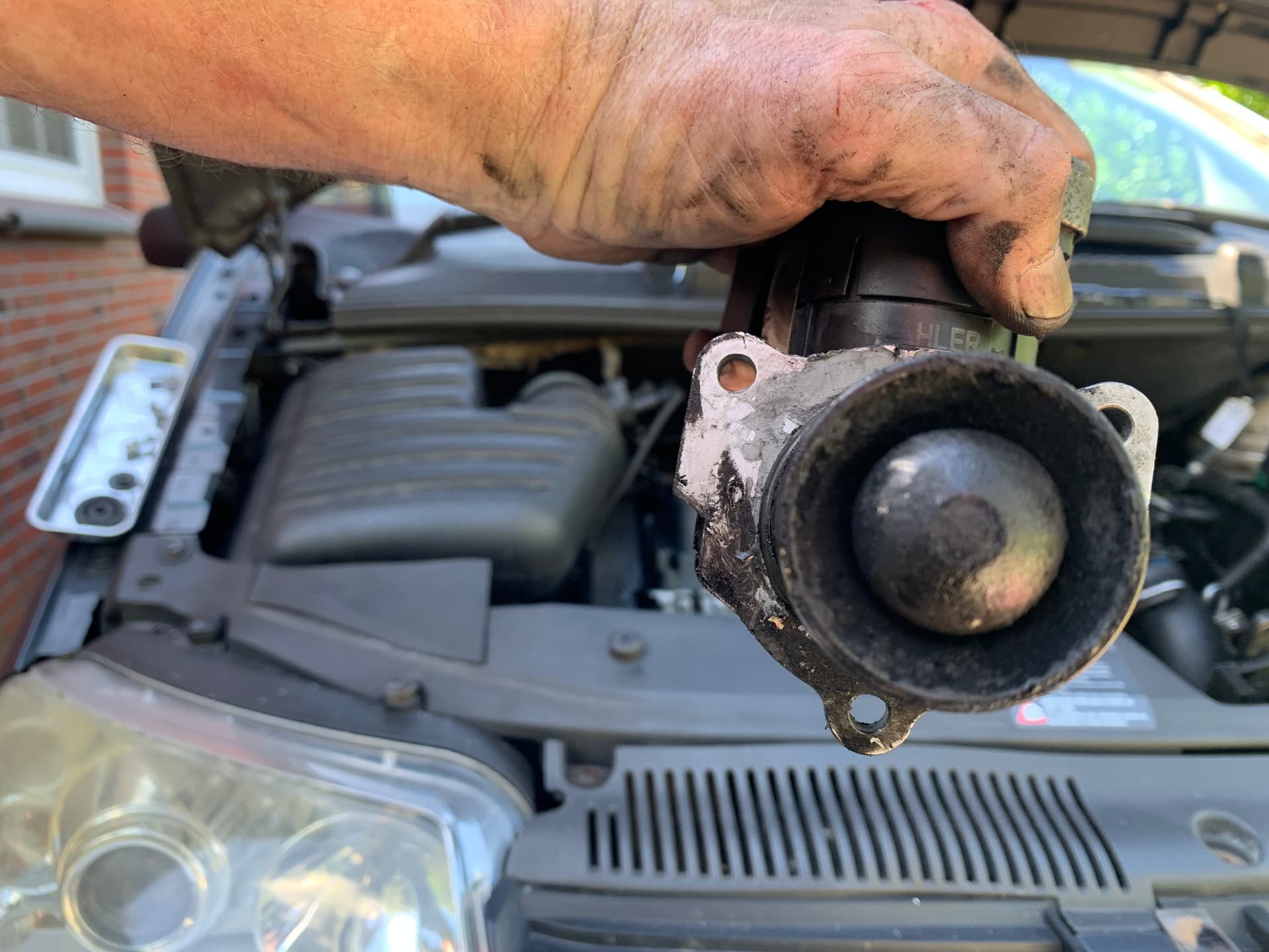

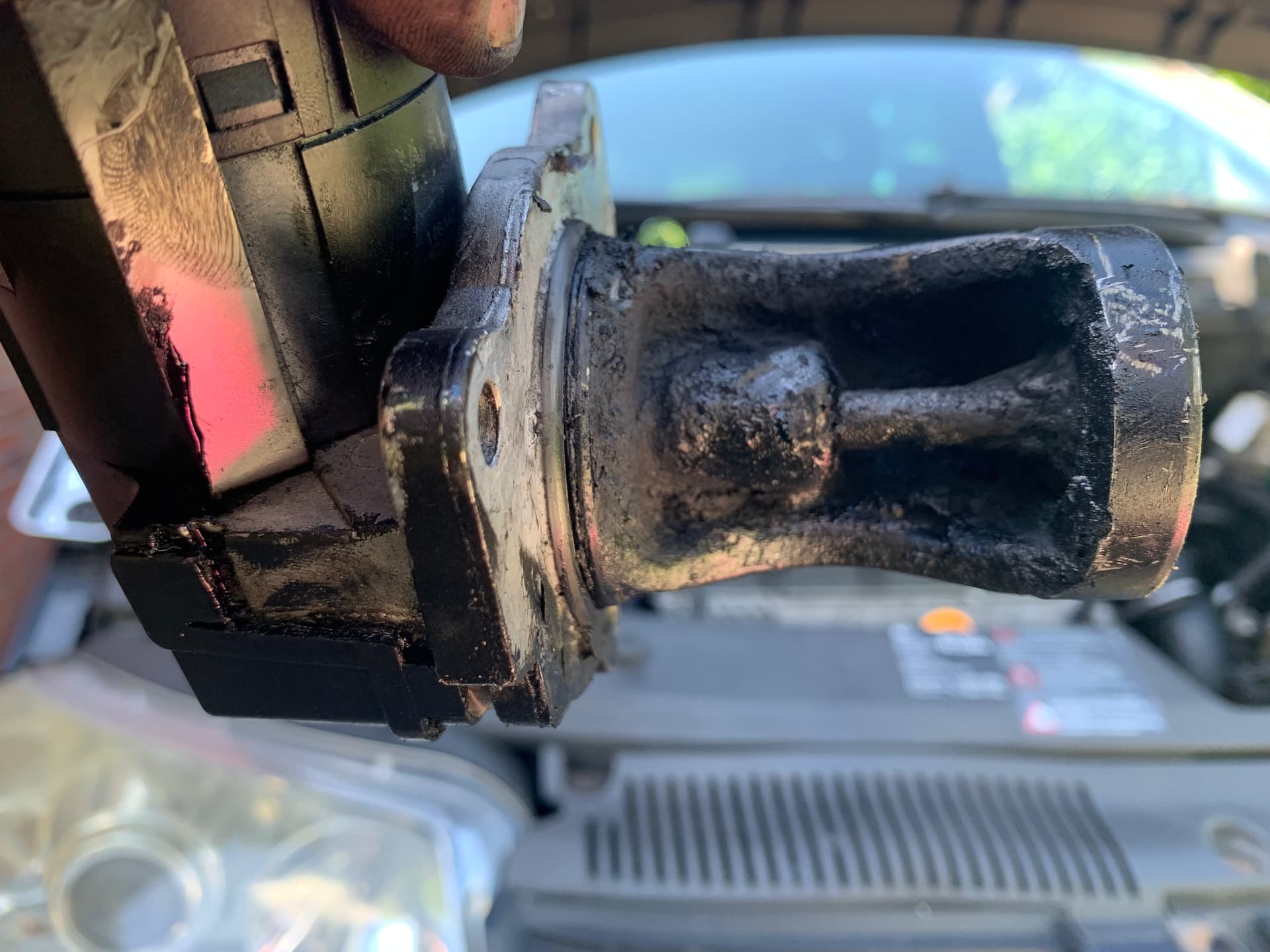

Soderle. Habe mich vorhin an den Ausbau gewagt und bin wie nach Anleitung vorgegangen. Ich habe allerdings zusätzlich noch die Ecke vom Luftschlauch entfernt, um besser ranzukommen. Und natürlich erstmal die falsche untere Schraube entfernt. Was eine furchtbare Fummelei. Auch das Rausholen vom Ventil.

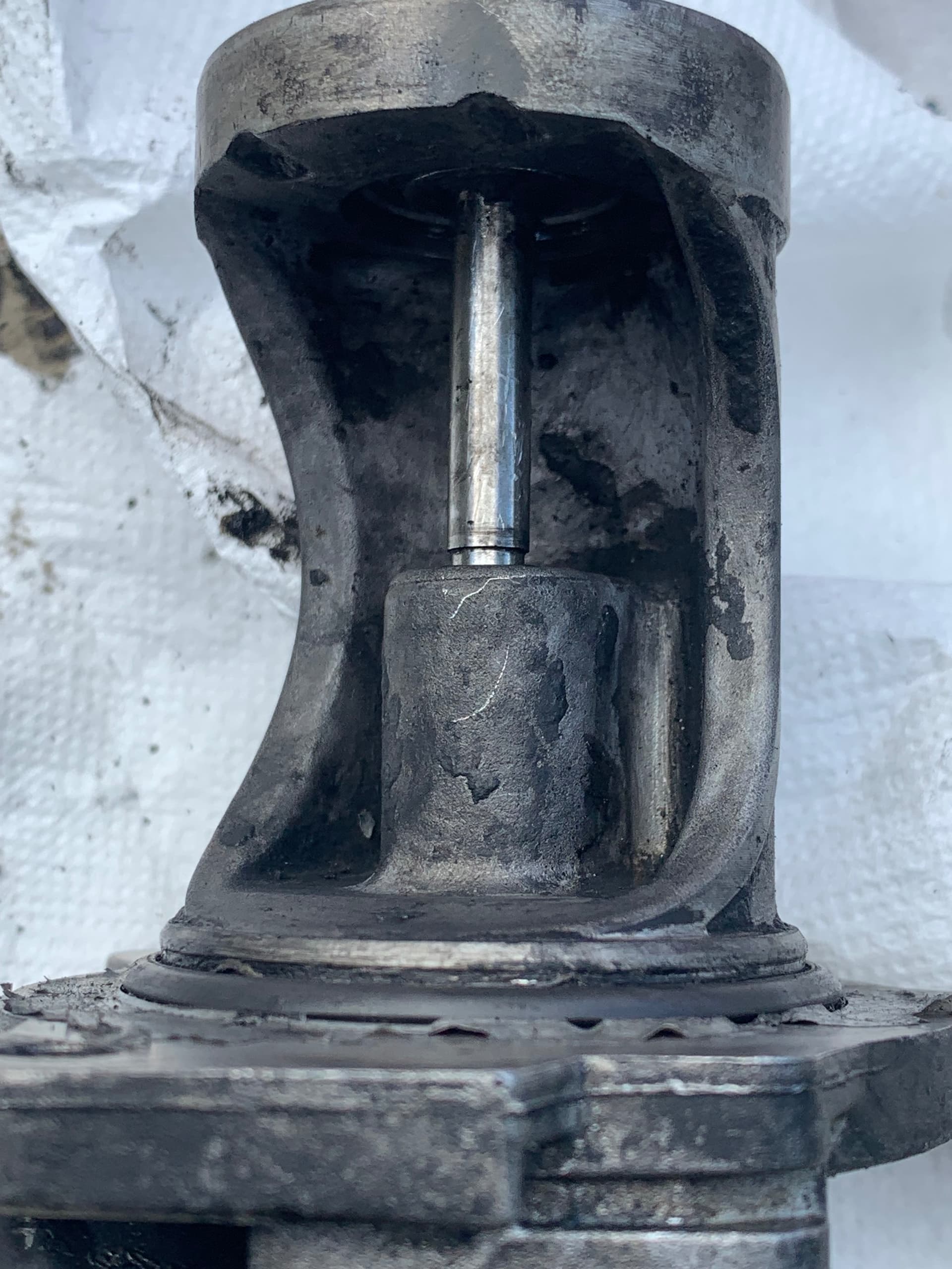

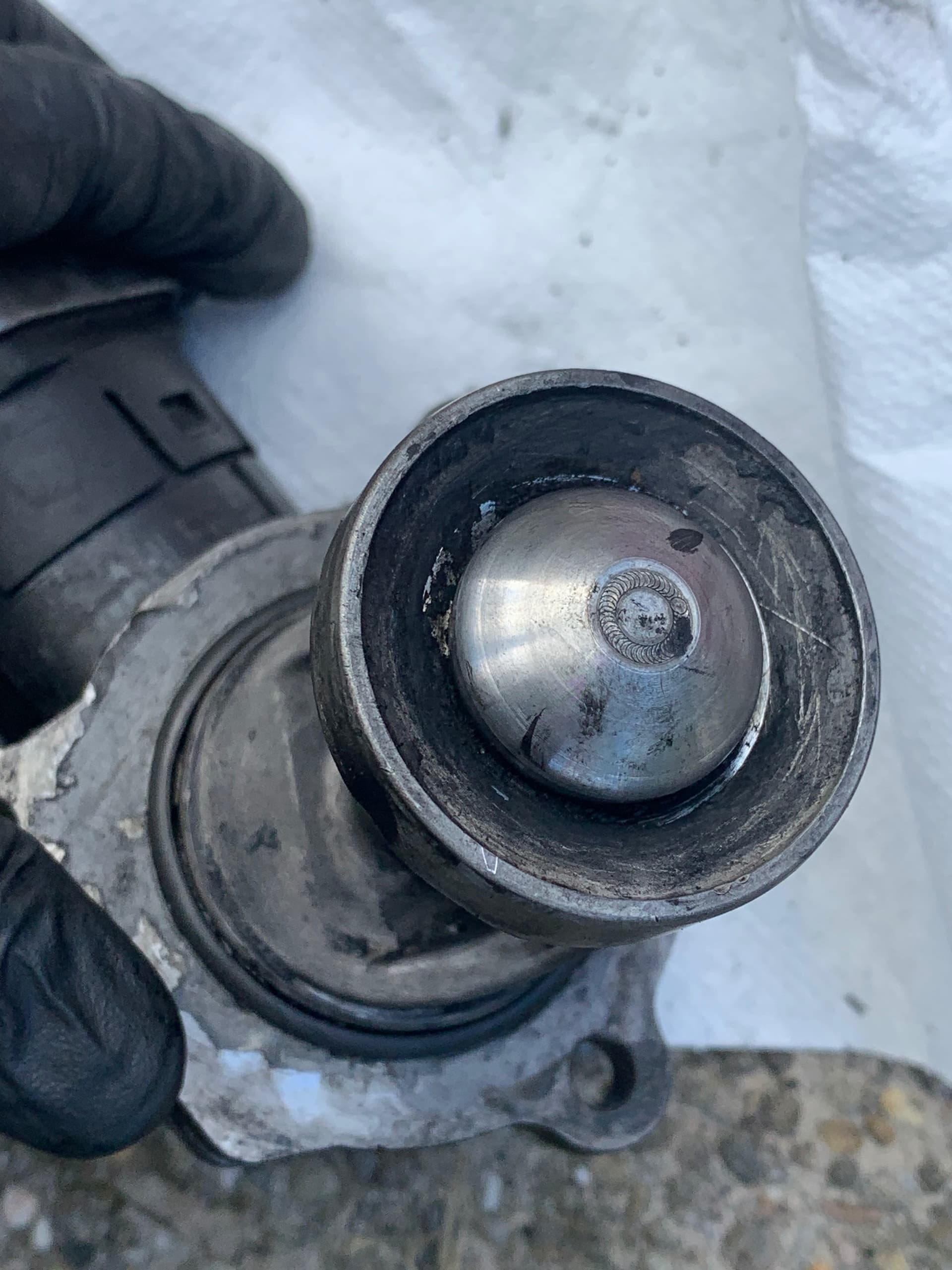

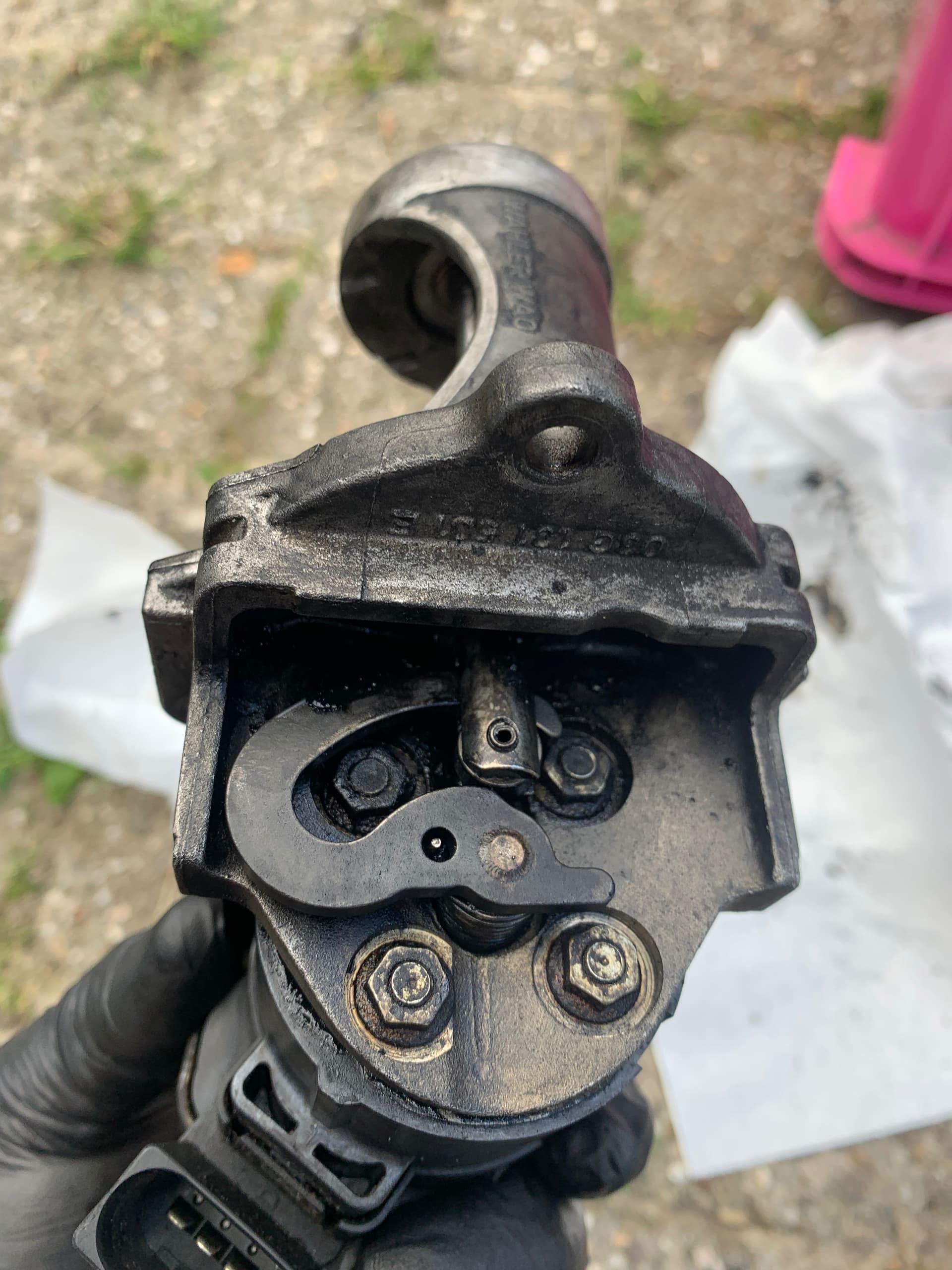

Bin jetzt gerade dabei es zu säubern. Allerdings finde ich nicht die Nut auf der Achse. Darf ich das Teil denn bewegen oder in der Stellung lassen, wie es ist? Siehe Fotos.
Edit: Hat sich erledigt, da ich den nächsten Schritt mit der Betätigungsseite gemacht habe und so diesen „Pilzkopf“ bewegen konnte. Nut ist also auch sauber.
Das ganze richtig säubern mit Bremsenreiniger und mit Druckluft abblasen.
