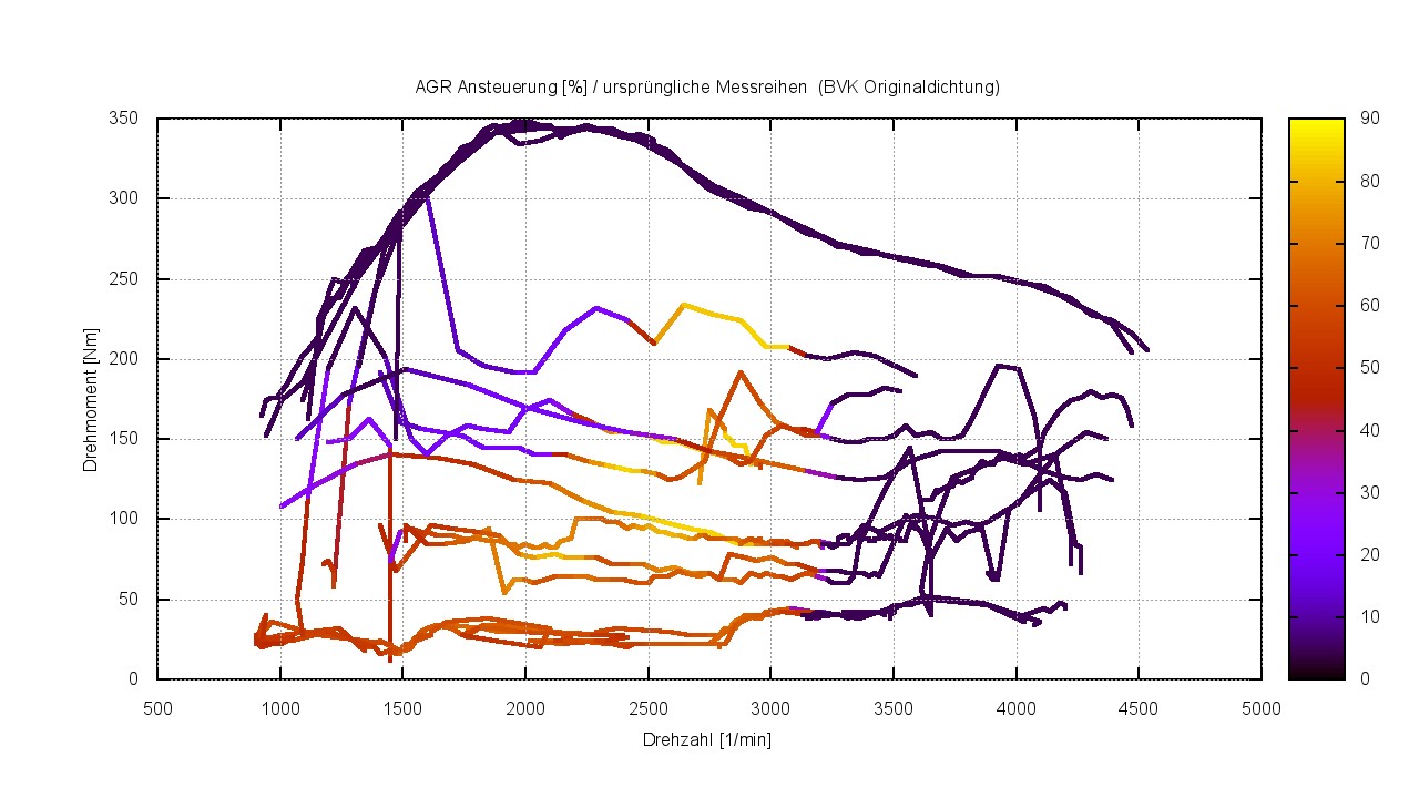

Ich werde hier nun auf ein paar einfache Beispiel eingehen, die die meisten Anwendungen für die Kennfelddarstellung abdecken.
# Hier haben wir bereits ein gnuplot-Skript vor uns. Das kann man so in einer einfachen Textdatei abspeichern.
# Genauso kann man jeden Befehl einzeln auf der Kommandozeile von Gnuplot eintippen und erhält dann direkt das Ergebnis.
set datafile separator comma # Die Felder in der csv-Datei sind durch Komma getrennt.
set grid # Dies schaltet das Hintergrund-Raster im Diagramm ein.
set title ‚AGR Ansteuerung [%] / ursprüngliche Messreihen‘
set xlabel ‚Drehzahl [1/min]‘
set xrange [500:5000] # Skala der X-Achse von 500 rpm bis 5000 rpm
set ylabel ‚Drehmoment [Nm]‘
set yrange [0:350] # Skala der Y-Achse von 0 bis 350 Nm
set zlabel ‚AGR [%]‘ rotate parallel
set zrange [*:*] # Skala der Z-Achse wird automatisch gesetzt, je nach Werten in der csv-Datei
set cbrange [0:90] # Farbskala reicht von 0 bis 90%
set view map # Hiermit schauen wir genau von oben auf das Diagramm, wie auf eine Karte.
# Dann verschwindet die Z-Achse
# Ohne dieses Kommando erhalte ich eine richtige 3D-Grafik die ich auch mir der Maus bewegen kann.
splot ‚filename.csv‘ using 3:4:11 with lines palette lw 2 # Dies löst das eigentlich Malen aus.
Der letzte Befehl ist der interessanteste.
Hier wird die csv-Datei geöffnet und daraus die Spalten 3, 4 und 11 ausgewählt für die X, Y und Z-Achse.
‚with lines‘ bedeutet, daß die Testfahrten als Linie gezeichnet werden und nicht nur als einzelne Datenpunkte. ‚lw 2‘ macht die Linie etwas dicker.
‚palette‘ färbt die Linien entprechend ihrer Höhe auf der Z-Achse ein.
Das Ergebnis sieht dann so aus:
Diese Ansicht ist sehr wichtig und hilfreich, um vor den nächsten noch viel schöneren Grafiken zu schauen, ob die einzelnen Testläufe plausibel sind, keine totalen Ausreißer dabei und wir auch sonst oben bei Schritt 2 keinen Datenmüll übersehen haben.

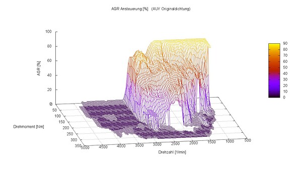

Als nächstes füllen wir die Lücken zwischen den einzelnen Testläufen und malen daraus eine schöne 3D-Grafik.
set grid
set hidden3d
set title 'AGR Ansteuerung [%] ’
set yrange [0:350]
set zrange [0:100]
set cbrange [0:90]
set xyplane at 0
set view 60, 170 # Blickwinkel auf die 3D Grafik
set dgrid3d 50,100 hann 100,50 # Hiermit werden die Lücken aufgefüllt. 100,50 gibt die „Reichweite“ des Füllens an.
Hier kann man sich gerne austoben und experimentieren, was gut aussieht.
Dieses Ergebnis erwartet uns:

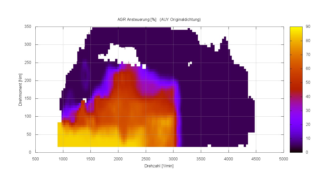

Eine andere Ansicht ist die sogenannte Heat-Map. Das ist eine 2D-Ansicht von oben, bei der die Z-Achse, also die Höhe nur als Farbe dargestellt wird.
set grid
set title ‚AGR Ansteuerung [%] (‘.ARG1.’)’
set yrange [0:350]
set zrange [0:100]
set cbrange [0:90]
set view map
set pm3d at b # Dies generiert die Heatmap
Und so siehts aus:
