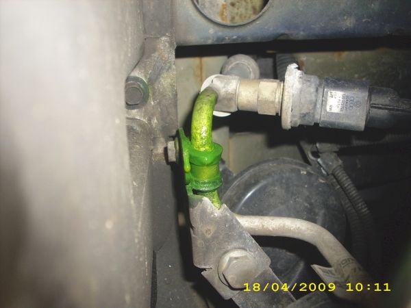

Der Grund der Erneuerung der Leitungen: **Klima funktionierte nicht **- Durch einen Ölwechsel hab ich von unten eine Leitung gesehen, aus der schon das grüne Kontrastmittel entwichen ist. Sah genauso aus wie auf diesem Bild von Ackergaul:

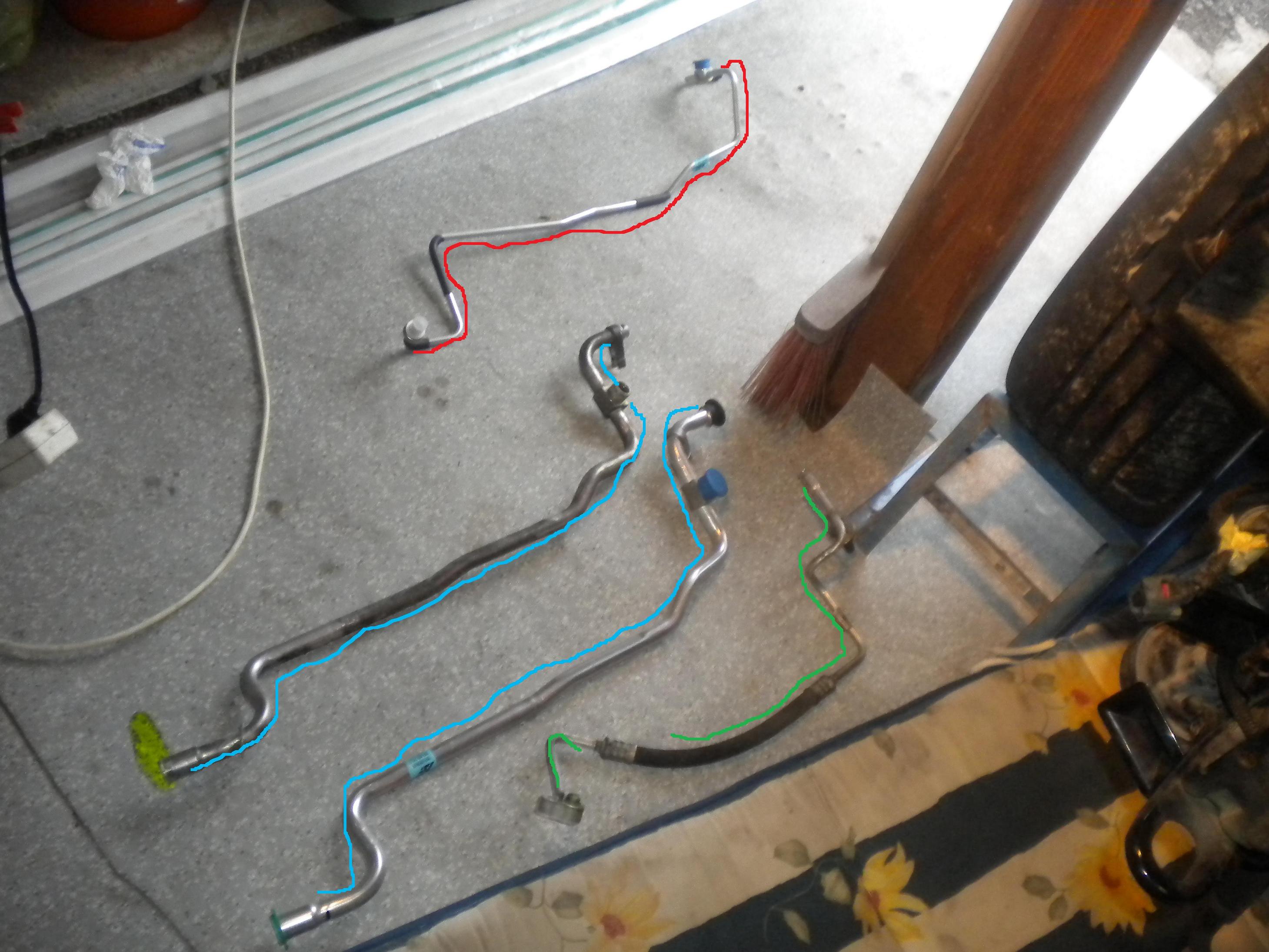

**Im nachfolgenden Text werden 3 Leitungen beschrieben, die ich in den Bildern mit Farbe gekennzeichnet habe. **Später werde ich nur noch die Farbe nennen damit es einfacher wird.
Die Kosten stehen ebenfalls daneben. Der Preis bei mir in Österreich ist etwas höher als der bei euch in Deutschland:

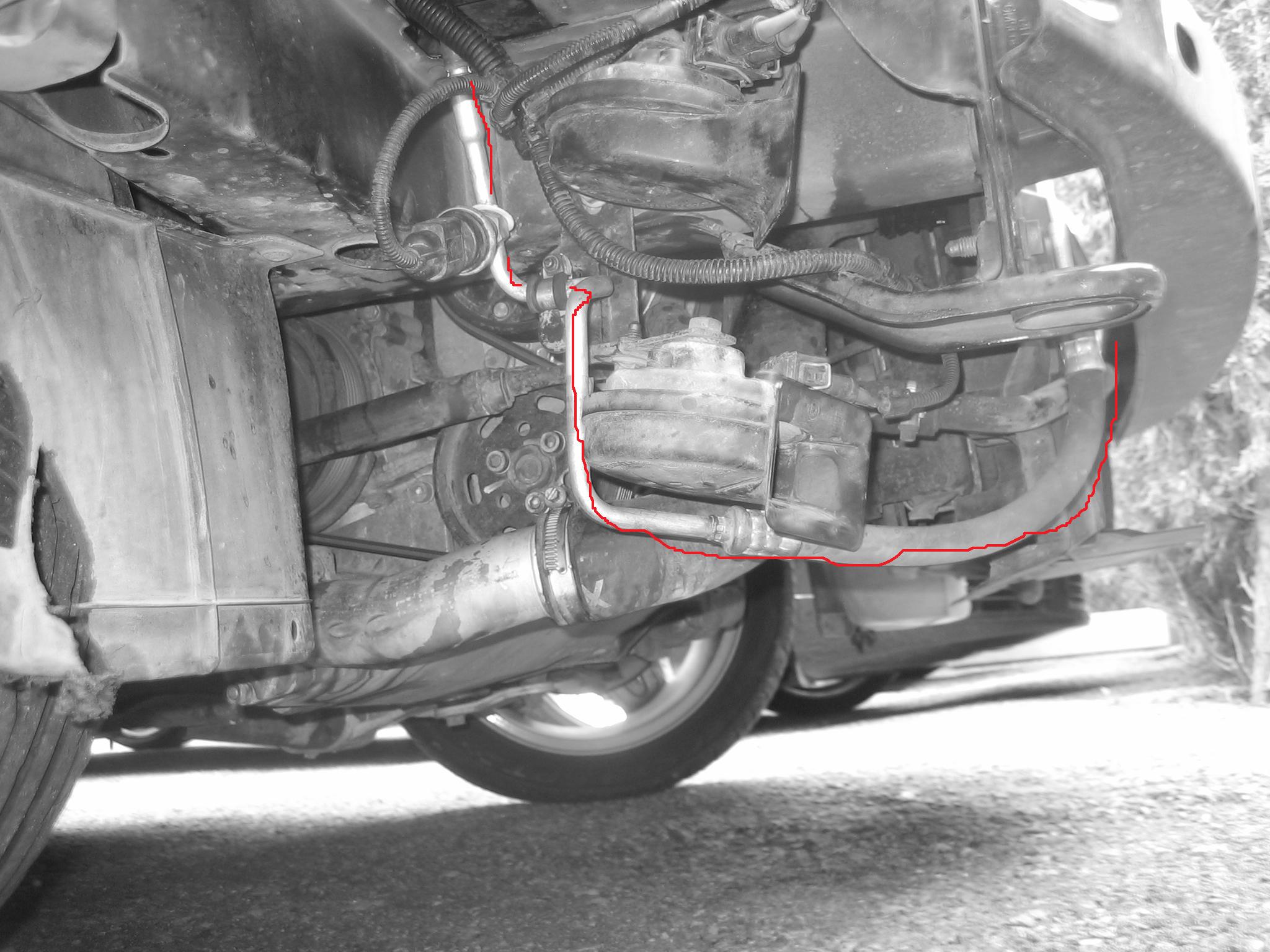

1.) Die GRÜNE Leitung:
Diese dünne Leitung geht vom Klimakondensator vorne hinter den linken Nebenscheinwerfer (wenn man vorm Auto steht). Auf dieser Leitung befindet sich auch ein Druckschalter - später auch ein Foto, da dieser kaputt war bei mir. In meinem Fall habe ich das Leck an der Leitung verklebt und nur den Druckschalter neu gekauft.
Teilenr. Leitung: 7M3 820 720 D (AUT ca. 103 EUR / D ca. 88 EUR)
Teilenr. Druckschalter alleine: 7M3 959 139 (AUT ca. 58 EUR)
2.) Die ROTE Leitung:
Diese dünne Leitung läuft im Anschluss an die grüne Leitung nach hinten an die Wand hinter den Motor zum Expansionsventil. Diese war bei mir unterm Scheinwerfer an der Schelle völlig undicht. In meinem Fall neu gekauft.
Teilenr. Leitung:7M3 820 729 G (AUT ca. 18 EUR / D ca. 16 EUR)
3.) Die BLAUE Leitung:
Diese dicke Leitung läuft neben der dünnen roten auch nach hinten an das Expansionsventil. In meinem Fall nicht kaputt aber auf Empfehlung von KampfsauAD (bei dem diese Leitung leck war) habe ich diese mit getauscht und würde es auch anderen empfehlen, denn ein nochmaliger Ausbau wie nachfolgend beschrieben ist doch recht zeitaufwendig.
Teilenr. Leitung (2.Verdampfer): 7M3 820 741 C war in meinem Fall die richtige (AUT ca. 55 EUR / D ca.45 EUR)
Teilenr. Leitung: 7m3 820 741B (AUT/D weiß ich nicht genau, sollte aber gleich bzw. ein wenig billiger sein)

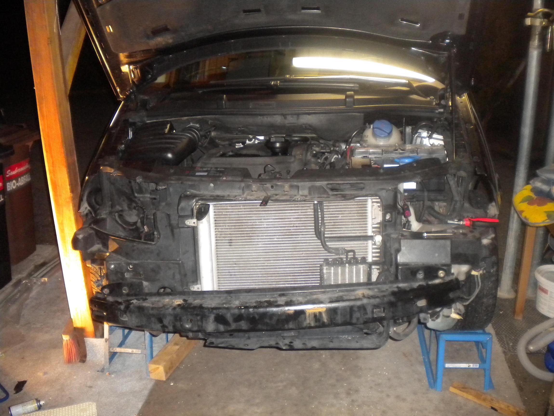

Stoßstange abmontieren - sehr einfach, sehr schnell - jeweils 3 Schrauben im Radkasten lösen, 4 Schrauben oberhalb des VW Zeichens und 3 Plastik „Splinte“ unten an der Stoßstange. Dann die Nebelscheinwerfer und den Scheibenwaschschlauch ab machen und runter mit der Stoßstange.
Dies ist die Grüne Leitung (ich weiß sie ist rot markiert, muss ich noch ändern aber ich hab es nicht geschafft das Foto raus zu nehmen !?) mit dem Druckschalter.

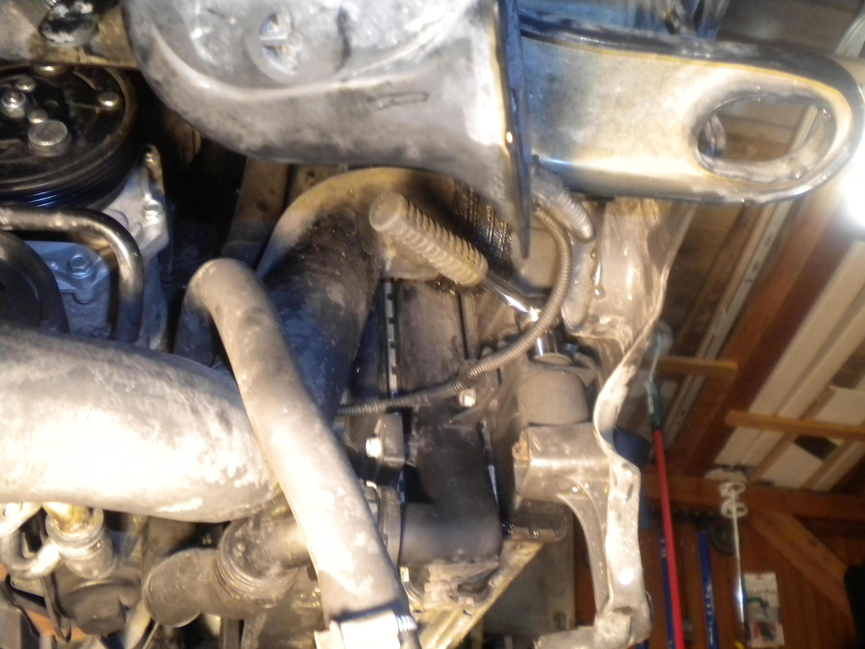

Dann kann man den Stahlträger abmontieren. Hier passt die Vielzahn Nuss die auch für die Sitz-Demontage verwendet wird, falls die schon mal jemand gebraucht hat.

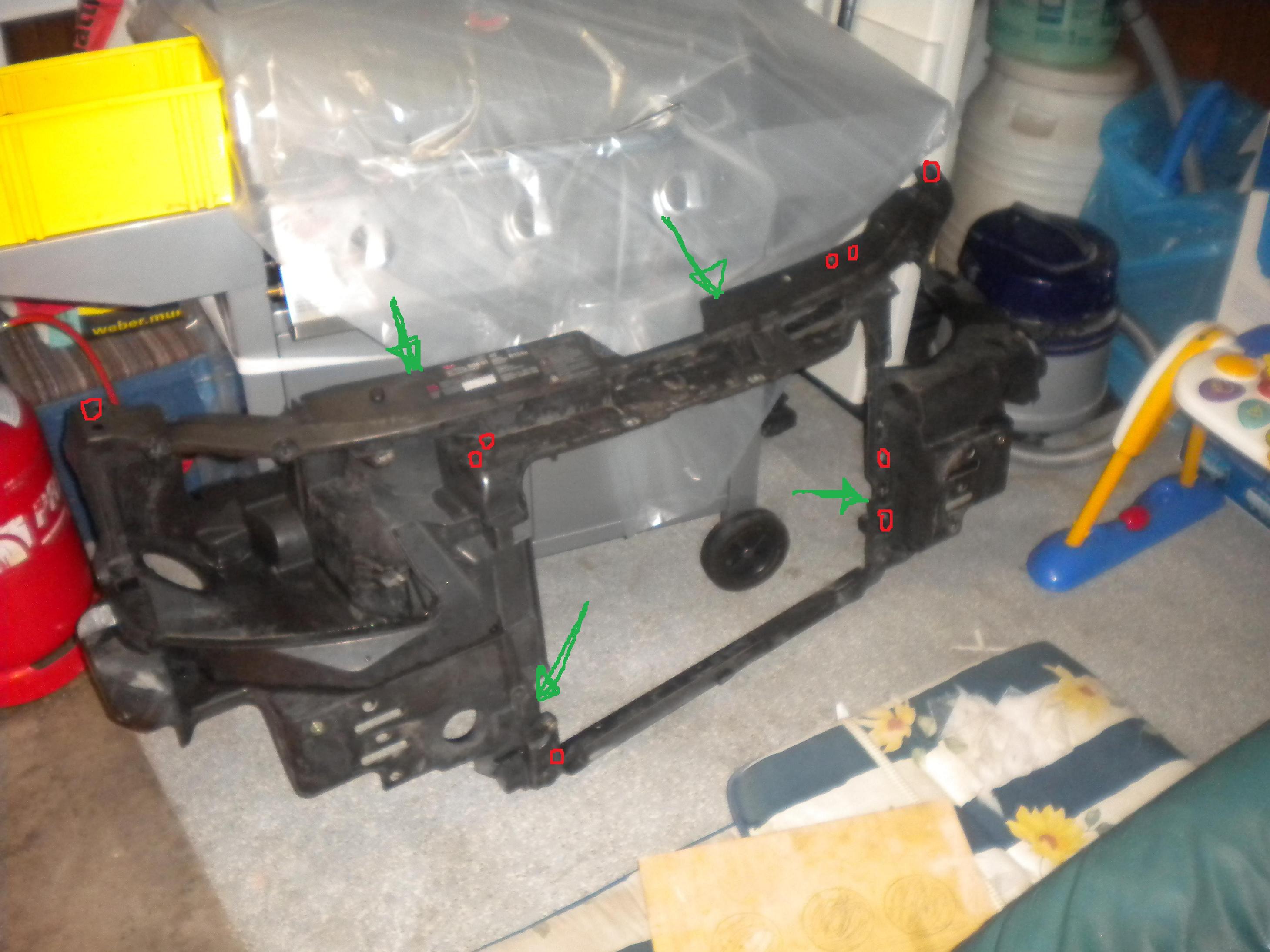

Dann geht es an den Frontrahmen - etwas schwieriger aber danach weiß man wie es geht 8). Die roten Markierungen sind von vorne geschraubt und auch sichtbar - die grüne bedeutet das sich hier dahinter eine Schraube befindet. Vorher ist auch noch so ein Stück Kunststoff Rohr unter dem linken Scheinwerfer (wenn man vorm Auto steht) mit 3 Schrauben ab zu montieren. Erklärt sich von selbst wenn man es vor Ort sieht.
Dies wäre so eine Schraube die hinter dem Rahmen sitzt. Mit 10er Nuss+Ratsche zu lösen.

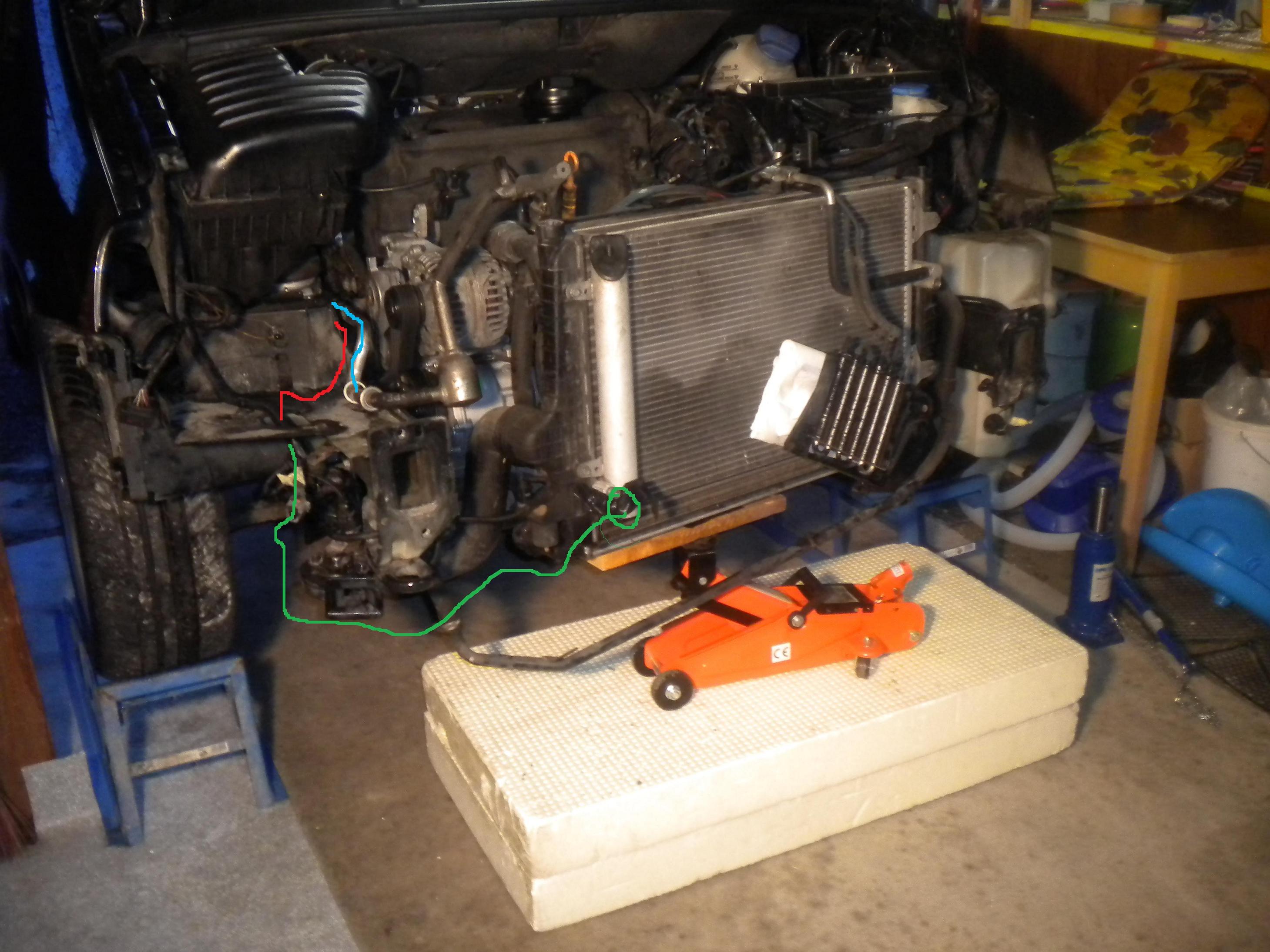

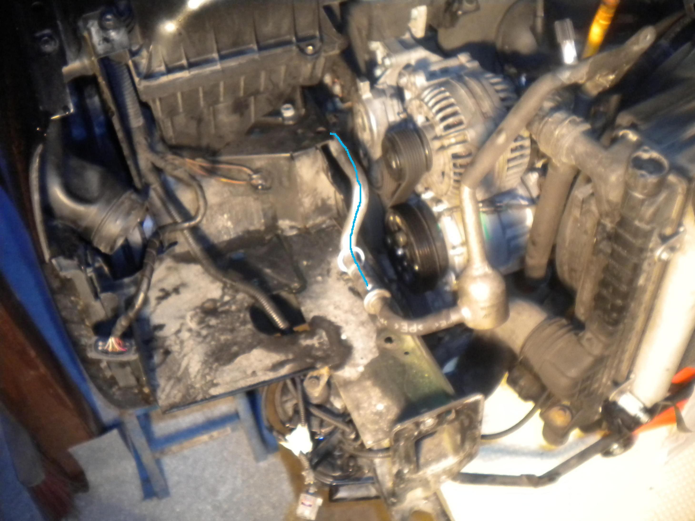

Am besten so wie im Bild zu sehen unterstellen - es müssen keinerlei Leitungen/Schläuche abgeklemmt oder entfernt werden. Hier schön zu sehen wo die 3 Leitungen laufen.

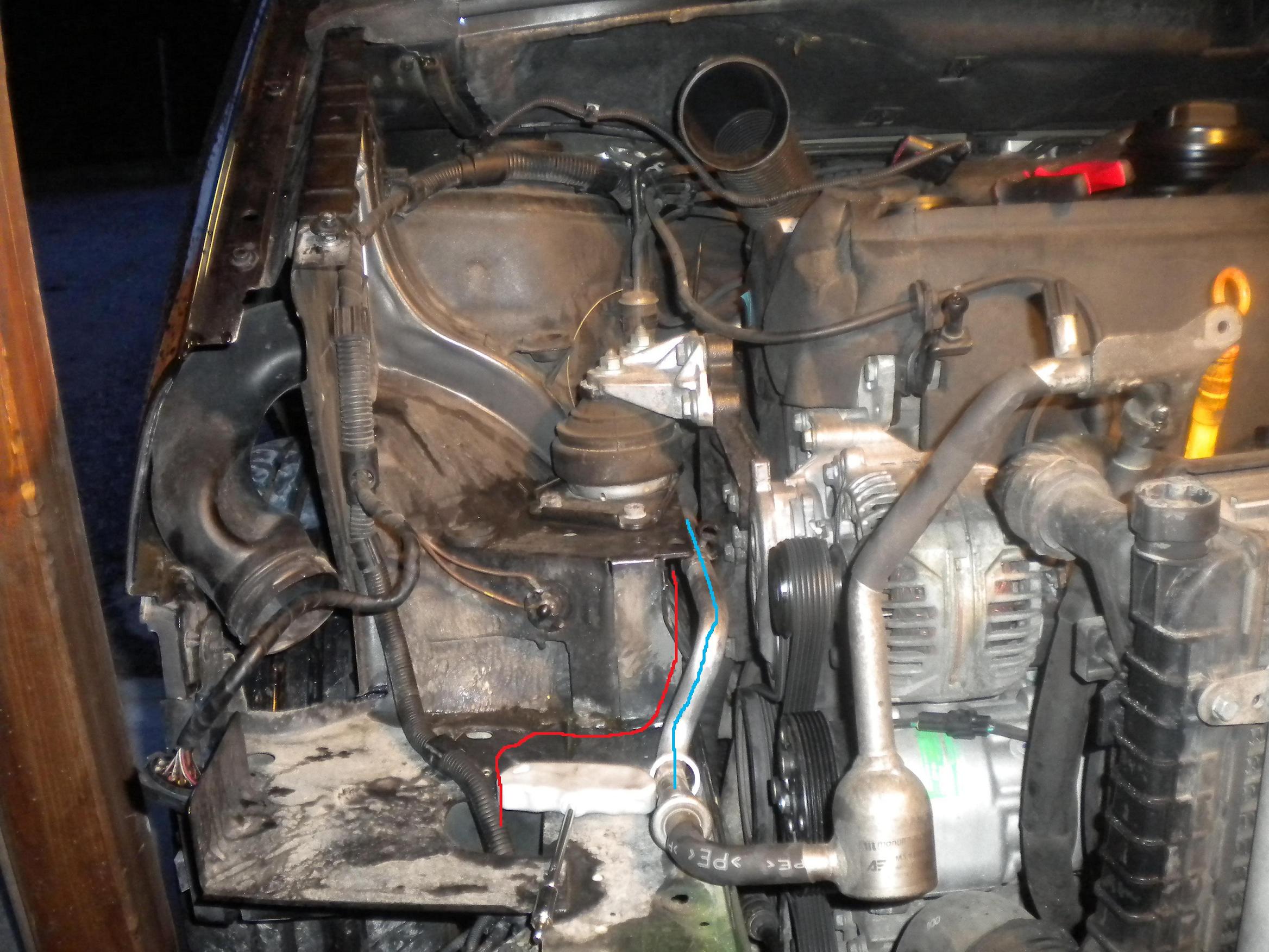

Hier habe ich die Grüne und Rote Leitung schon entfernt. Für die Rote Leitung muss man sich unter das Auto legen und von unten herauf zum Expansionsventil greifen und die Schraube lösen. Wenn man aber alles so demontiert wie hier gezeigt kann man das auch nach Ausbau des Luftfilterkastens machen. Also auch Luftfilterkasten weg - ist nur eine Schraube und eine Schelle beim Luftmengenmesser. Die Blaue und Rote Leitung nach hinten, laufen ja beide nebeneinander - diese sind vorne mit einem Clip und weiter hinten mit einer Schelle gehalten. Mit dieser Schelle hatte ich überhaupt keine Freude. Man sieht sie auch gar nicht von oben. Ist am besten von unten zu lösen. Abschrauben war aber um einiges leichter als sie wieder anzubringen - hier wäre es von Vorteil wenn man zu zweit ist.
Hier nochmal schön zu sehen wo die Leitungen laufen - damit man die Rote und Blaue Leitung raus bekommt - muss aber auch noch die Motoraufhängung abgeschraubt werden und kurzzeitig entfernt werden. Hierfür von unten den Motor stützen. Hiervon gibt es kein Bild - dieser Arbeitsschritt **ist notwendig **aber auf eigene Gefahr zu sehen. Motoraufhängung = Silberner Teil über den Leitungen.

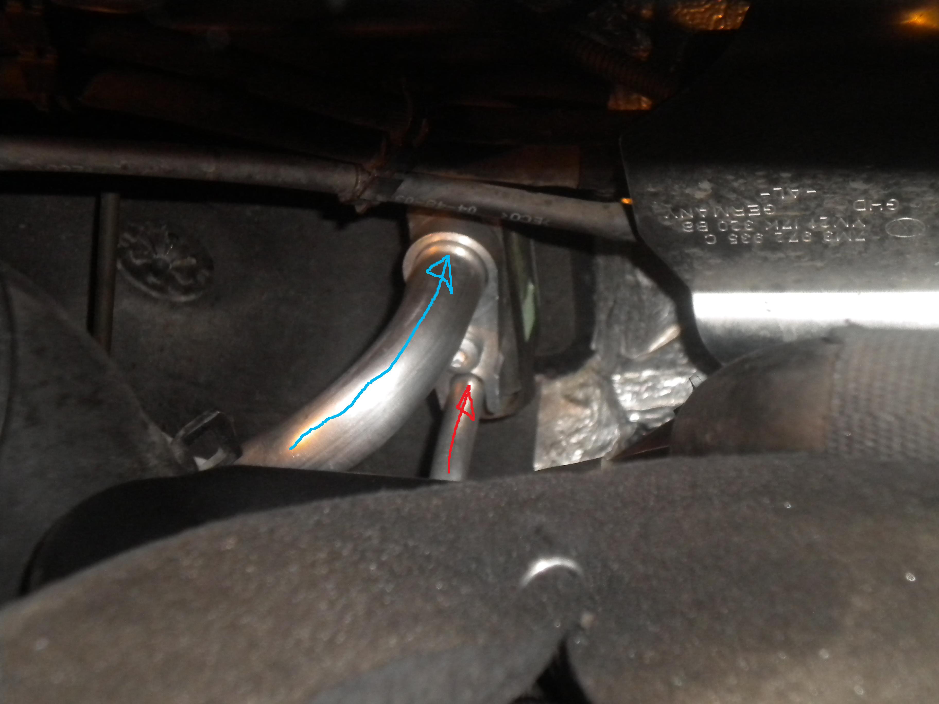

Hier zu sehen der Anschluss der Roten und Blauen Leitung am Expansionventil an der Rückwand hinter dem Motor.

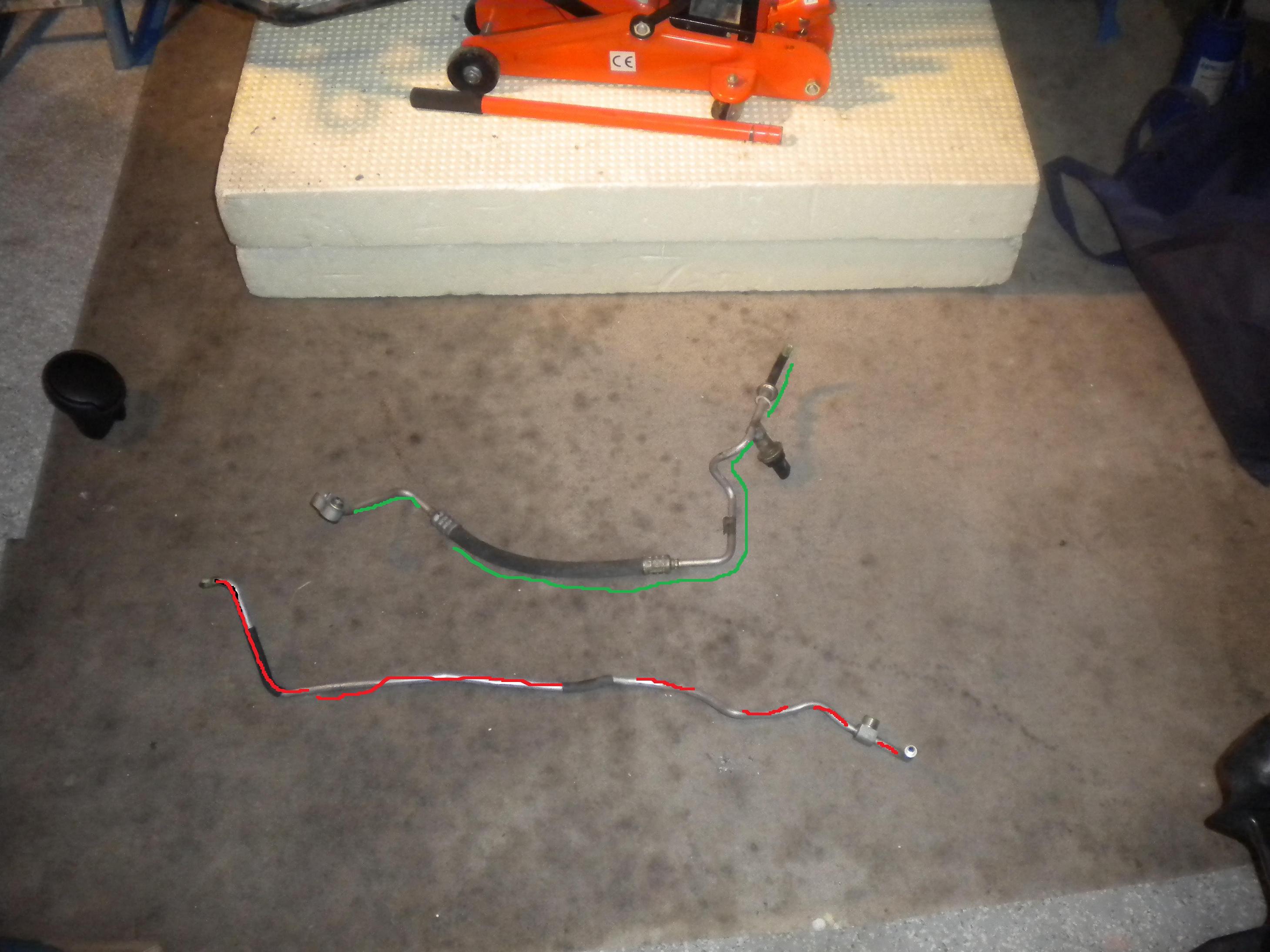

Hier nochmal die Leitungen in Natura.Die Rote Leitung sieht normal anders aus
(etwas mehr Kurven) nur ich hab sie vorher einfach „herausgedreht/gerissen“ Ist aber nicht nötig wenn man eh alles zerlegt!!!
Hier oben die neue rote Leitung, unten die alte grüne. An der Blauen Leitung sieht man schön den Unterschied zur „normalen“ ohne 2.Verdampfer da oben am Anschluss noch ein Abzweiger ist (blaue Kappe) !
Nunja und nun baut man die neuen Leitungen ein. (Motoraufhängung MUSS hierfür weg, damit man die Leitungen nach hinten durch gesteckt bekommt. Zuerst die dünne rote, hinten befestigen, dann die dicke Blaue nach hinten durch fädeln und beide am Expansionsventil festschrauben. Wenn 2. Verdampfer vorhanden dann auch noch die Leitungen die an die Blaue und Rote Leitung anschließen, festschrauben. (Manches erklärt sich sowieso wenn man es selbst sieht)

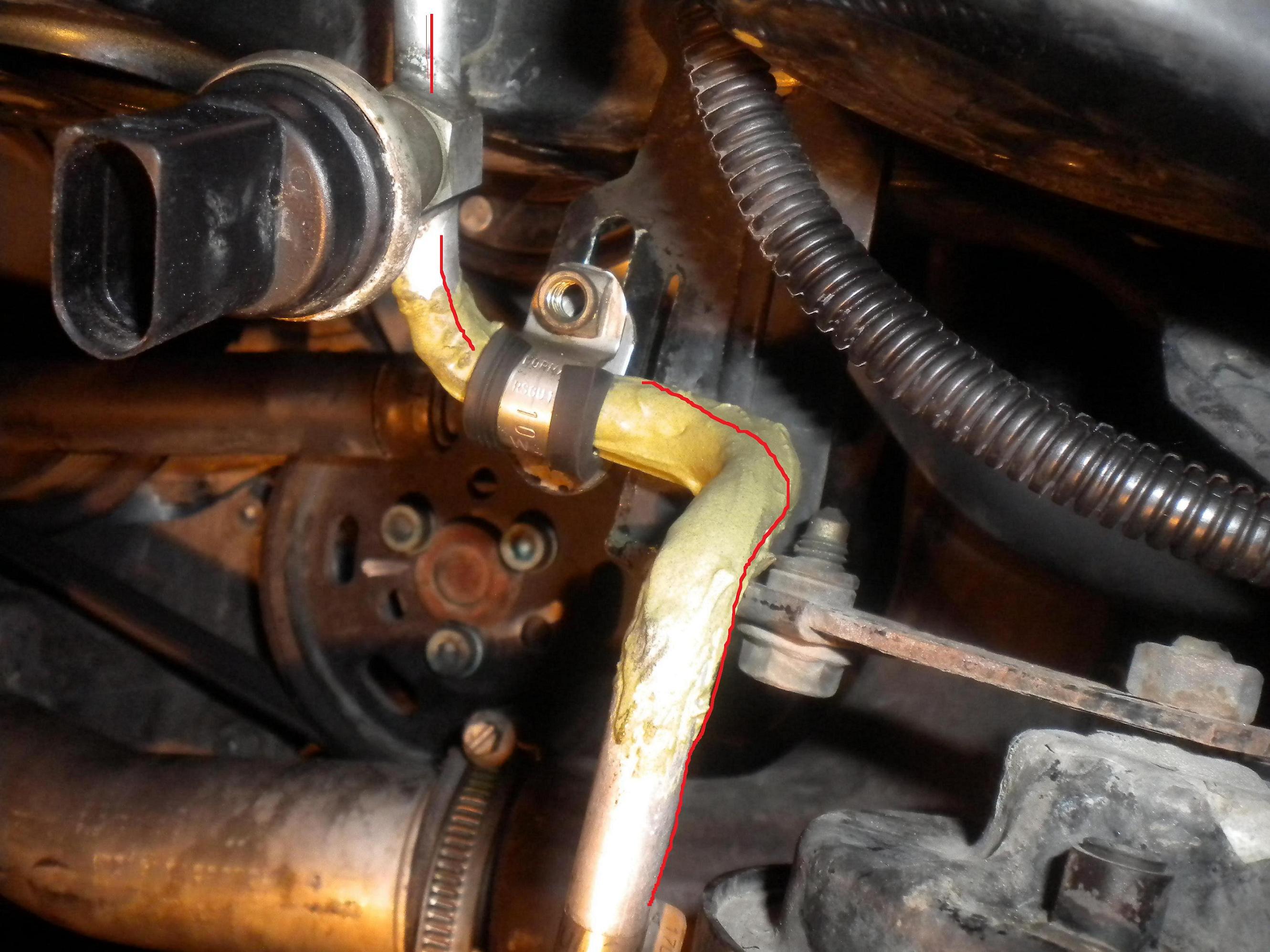

Ich habe, wie schon eingangs geschrieben, die grüne Leitung belassen und die undichte KLEINE stelle schön großzügig mit einem REP Set vom Forstiger (extra für undichte Kühler/Klimaleitungen) bestrichen. Sollte halten. Wenn nicht muss ich mir eben die ganze Leitung neu kaufen, nur diese ist sehr leicht zu wechseln denn man kommt nach Demontage der Stoßstange super ran.

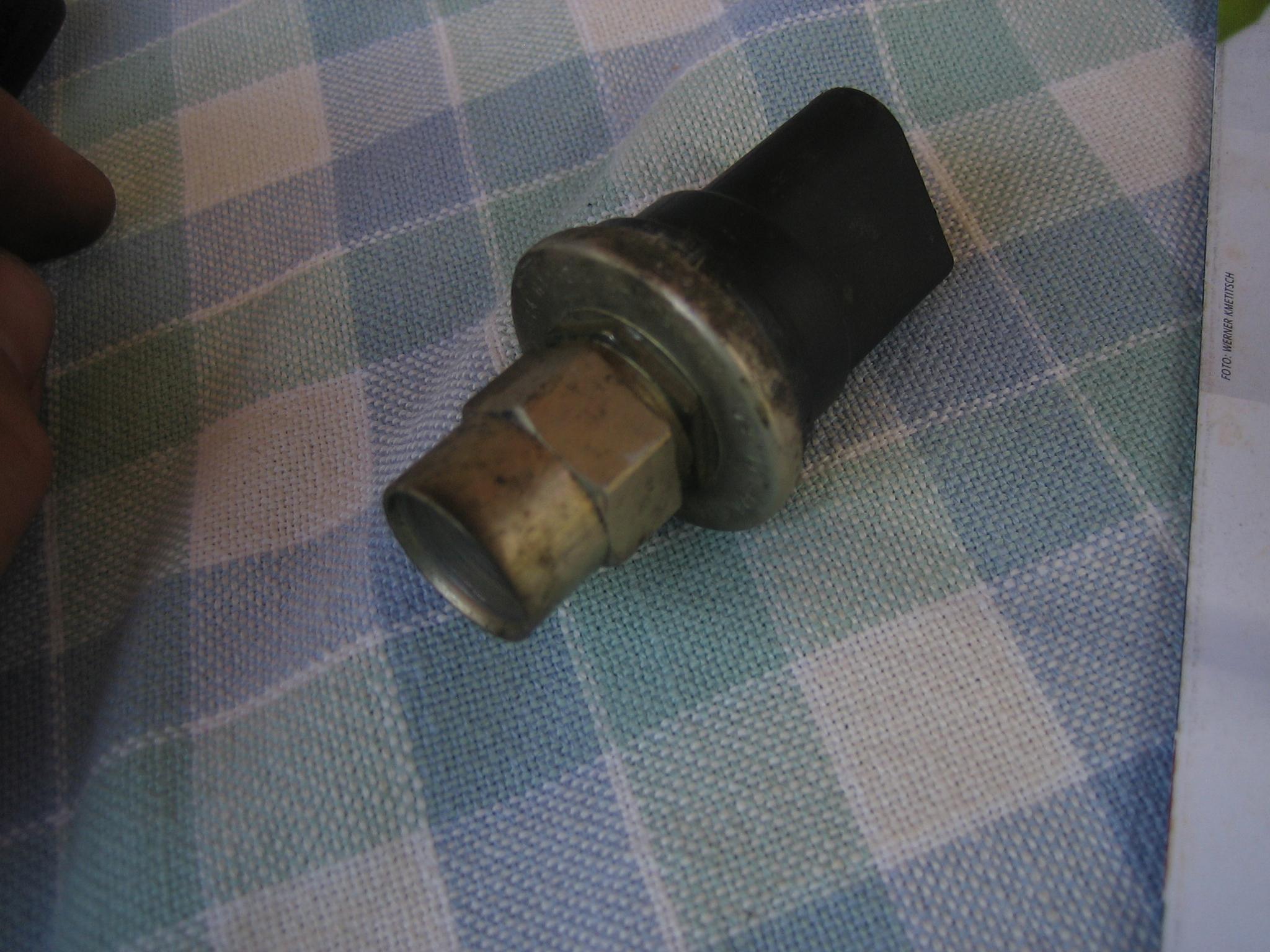

Nachdem ich nach dem ganzen Umbau die Anlage füllen wollte, doch der Klimakompressor nicht anlief und auch im Fehlersprecher ein Fehler „Fehler 16916 - Drucksensor für Klimaanlage (G65) Signal zu klein P0532-35-10 Unterbrochen“ drin stand, war ziemlich sicher der Druckschalter kaputt - den hab ich mal von der Leitung geschraubt und geschüttelt - klang wie eine Rassel und nun weiß ich auch warum ](*,) Diesen Druckschalten hab ich neu gekauft.
