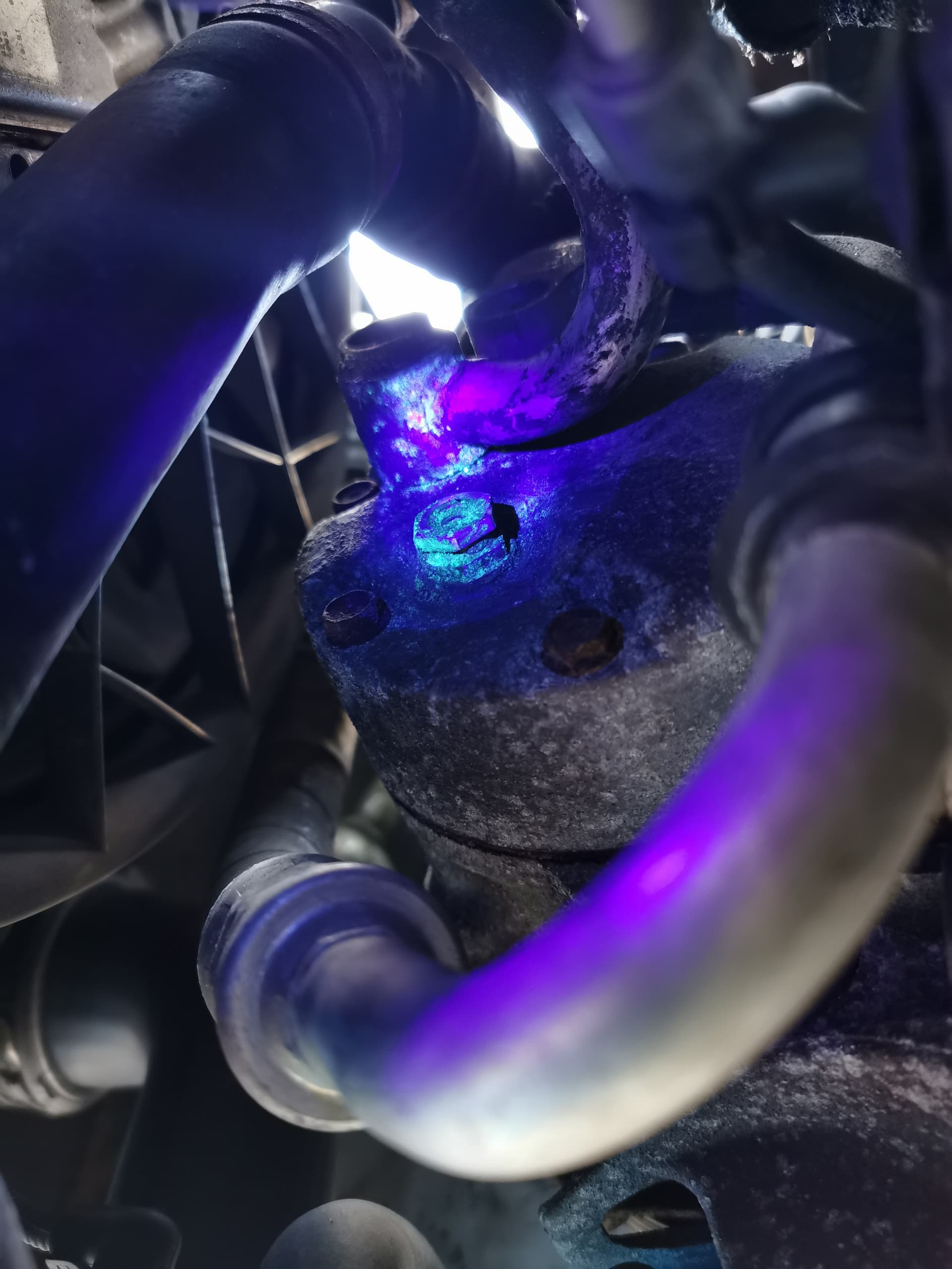

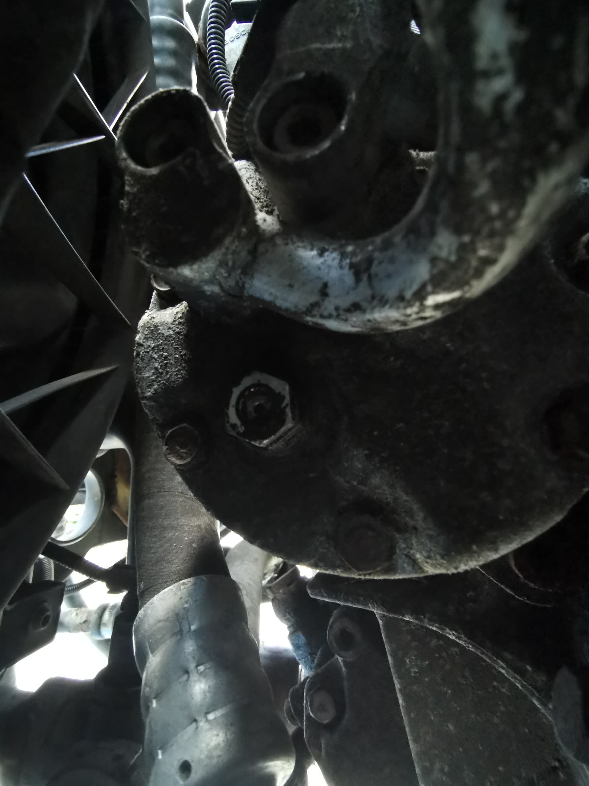

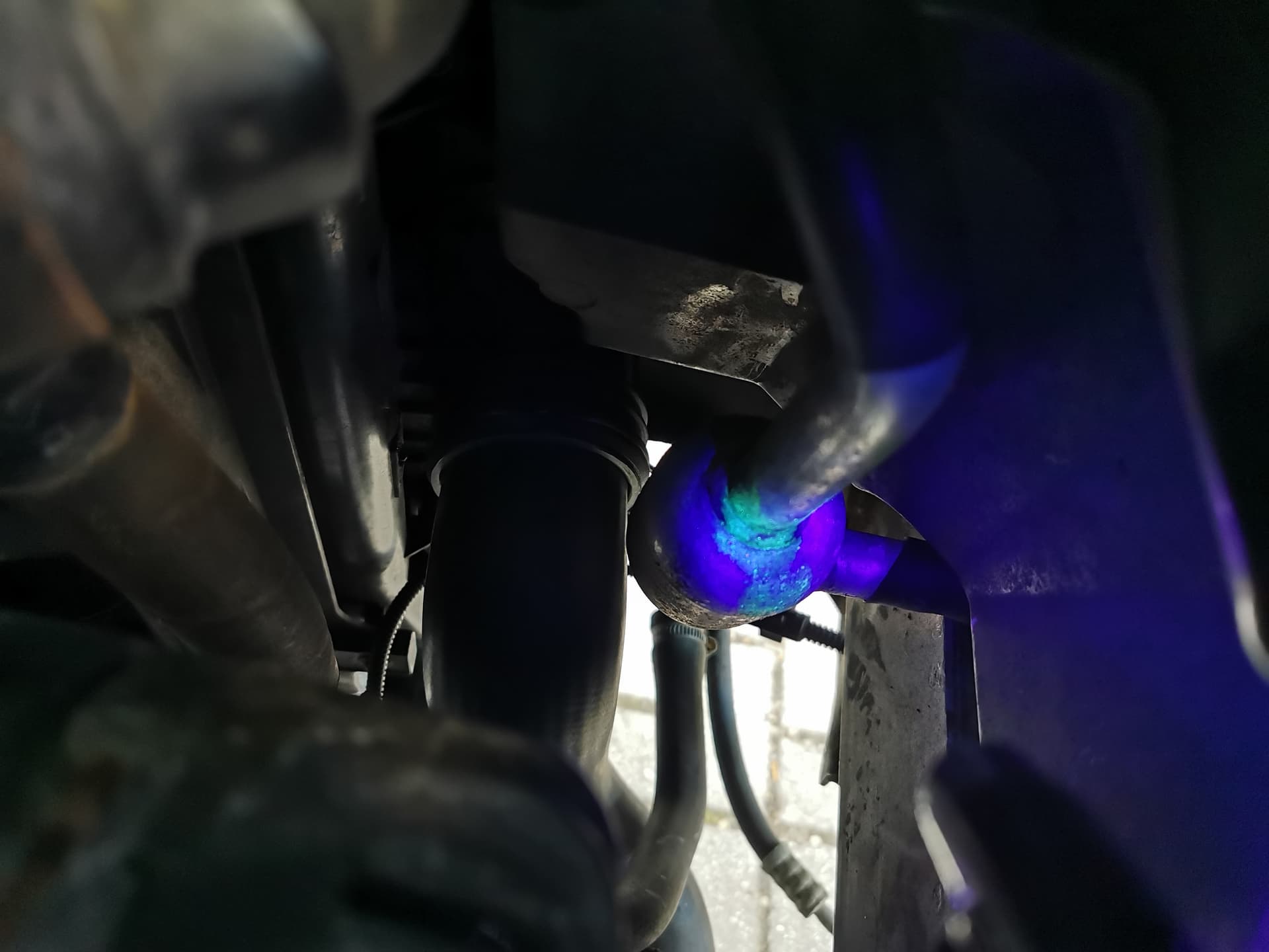

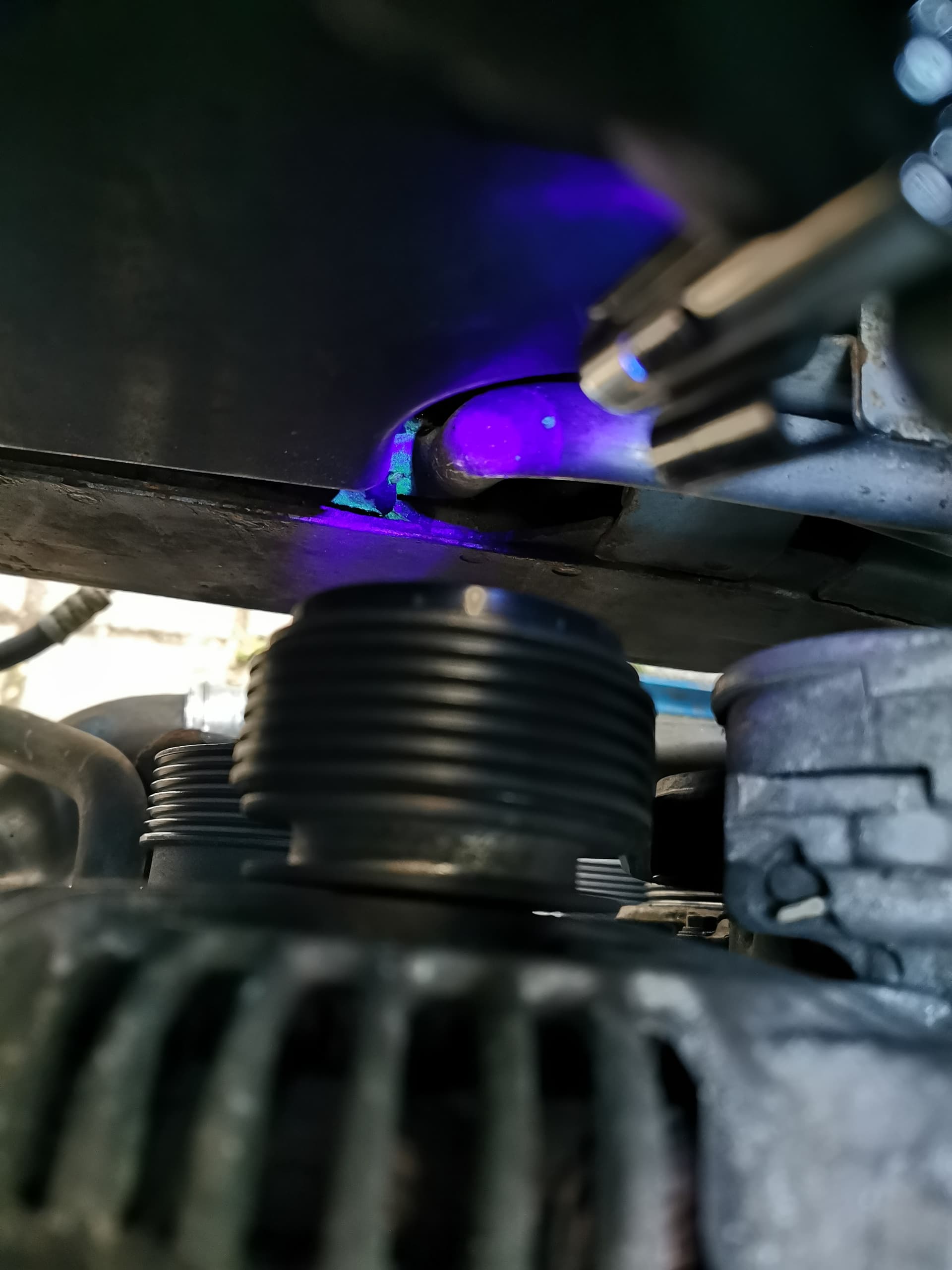

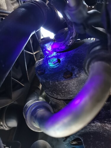

es ist mal wieder Klima-Zeit und Zeit, dass die Klima nicht funktioniert.
Spring-Lock vorne rechts, hinterm Radkasten (oder vorne links wenn man aufs Auto guckt) undicht und grün. Kontrastmittel ist noch vom Vorbesitzer.
Auto ist momentan in der Werkstatt, zwecks diverser Mängel, aber nur für nen Kostenvoranschlag.
Plan ist, Druckprüfung durchführen lassen, auch wenn der Werkstattleiter auf Grund des alters davon abgeraten hat. Was meint ihr? Was kapputtgeht ist ohnehin kapputt?
Welche Leitungen würdet ihr tauschen/ mittauschen? Da Spring-Lockverbindung würde ich mindestens beide zugehörigen Leitungen wechseln. Ich kann nicht sicher sein welche von beiden defekt ist?!

Bei meinem sind auch die beiden Klimaleitungen undicht. Dann ist mir noch der Klimakühler aufgefallen. Beim Zusammenrechnen habe ich mich fürs Fenster Öffnen entschieden zumal ich im Sommer nur ca. 2 - 3000 km mit dem Ali fahre.
Aber zu deiner ursprünglichen Frage: Ich würde sicher auch alle 3 Leitungen wechseln. Wenn dort alles grün ist ist auch eine Druckprüfung vorher sinnlos. Dort wird es sicher undicht sein.

Hatte bei meinem nach Ausfall der Klima auch eine Druckprüfung mit Unterdruck. War dicht. Da die Klima aber schnell wieder leer war, suchte ich mit UV Licht nach dem Leck. Das Leck wurde vorne Rechts im Radkasten gefunden. An der Schelle ist das Alu so gequollen dass es undicht wurde. Bei der Unterdruckprüfung zieht sich der Gummi der Schelle ans Rohr und macht dicht. Bekannter Fehler. Ersatzleitung kostet z.B.von Metzger um die 60€ im Internet. Die Werkstatt wird vermutlich deutlich teuerer sein.
