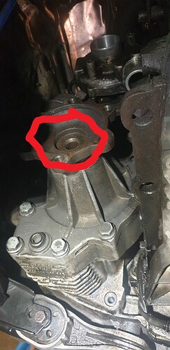

@kaneelschep
Bitte ein Foto von der Rumpfgruppe, unterhalb vom VTG Hebel in Richtung Unterdruckdose

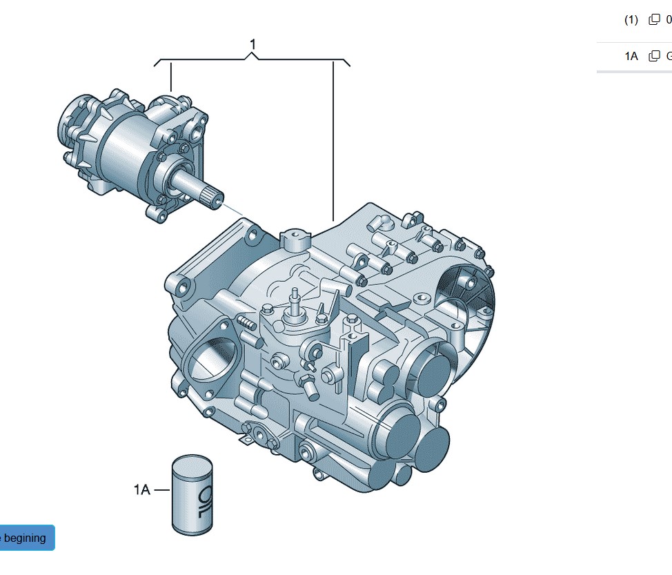

Weiß also jemand, ob es möglich ist, die 4motion-Achse abzunehmen?
Auf dem Bild sieht es einfach aus wie eine Art Anbauteil mit einem Winkelgetriebe.
Hat das schon mal jemand gemacht?
Danke!
Abschrauben und zur rechten Seite raus ziehen

Ich habe die Hinterachse abmontiert und die 4 Schrauben entfernt. Aber das Ding bewegt sich nicht.
Weißt du vielleicht, wo auf dem Bild des Getriebes diese Inbusschraube sein muss? Ich sehe sie nirgendwo.
Danke!
Meinem Verständnis nach steckt die Inbusschraube in der Welle.
Es geht also um dieselbe / ähnliche Schraube, deren Kopf man beim 2WD bei Aus- und Einbau mit einem normalen Werkzeug direkt erreichen kann:
Also einfach da drin. ok.
