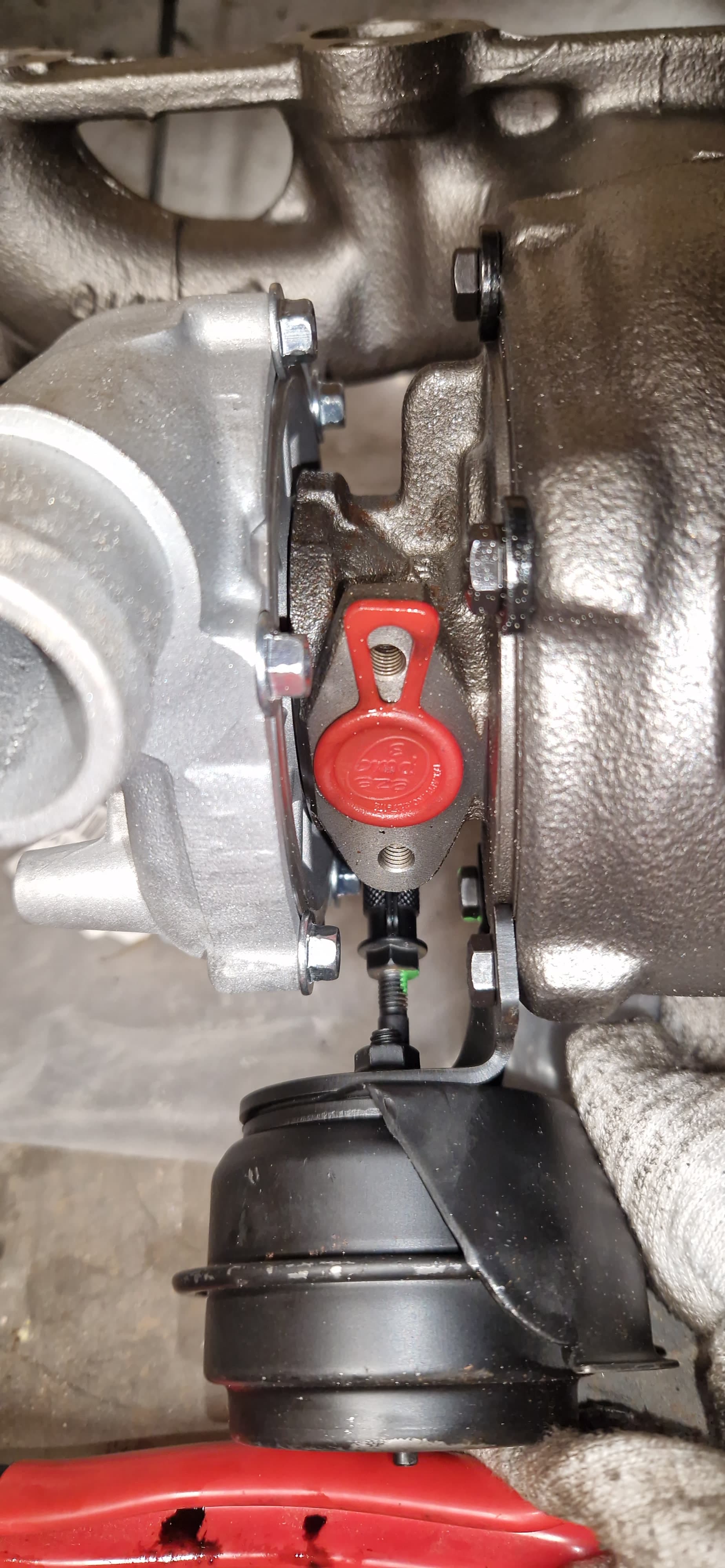

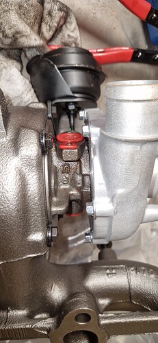

Mach mal ein Bild der Rumpfgruppe - wird sicherlich auch ein Nachbauturbo sein denke ich.
Diese seite?

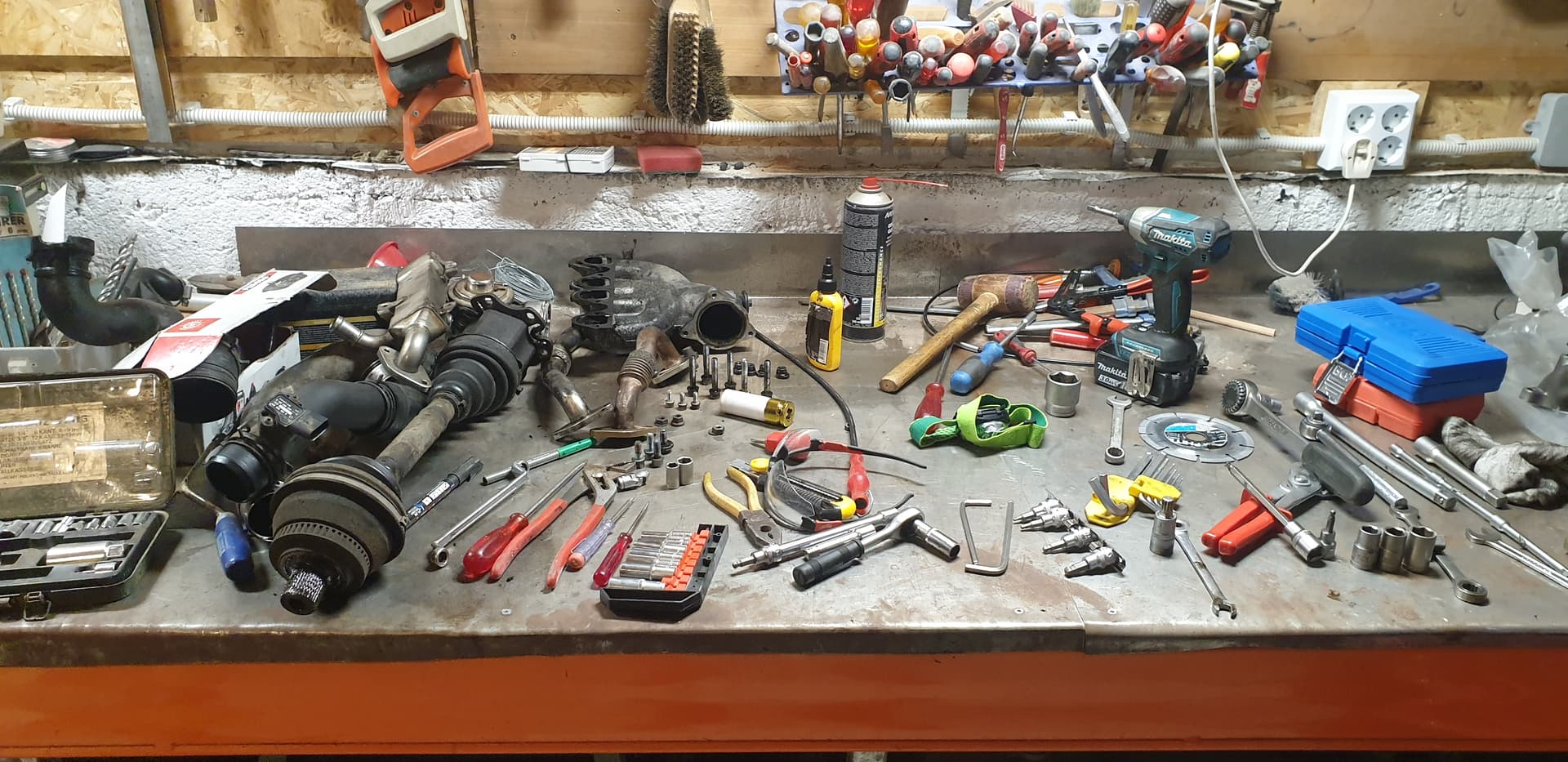

Heutemittag mal angefangen. Von unten ist wirklich wenig raum. Also von oben raum gemacht.
Noch 3 mutter und Ölleitungen. Dann ist es ab. :slight_smile:
Ah Auspuff vergessen… Und es gibt noch ein Halterung fur die Turbo. Also noch lang nicht ab :smiley:

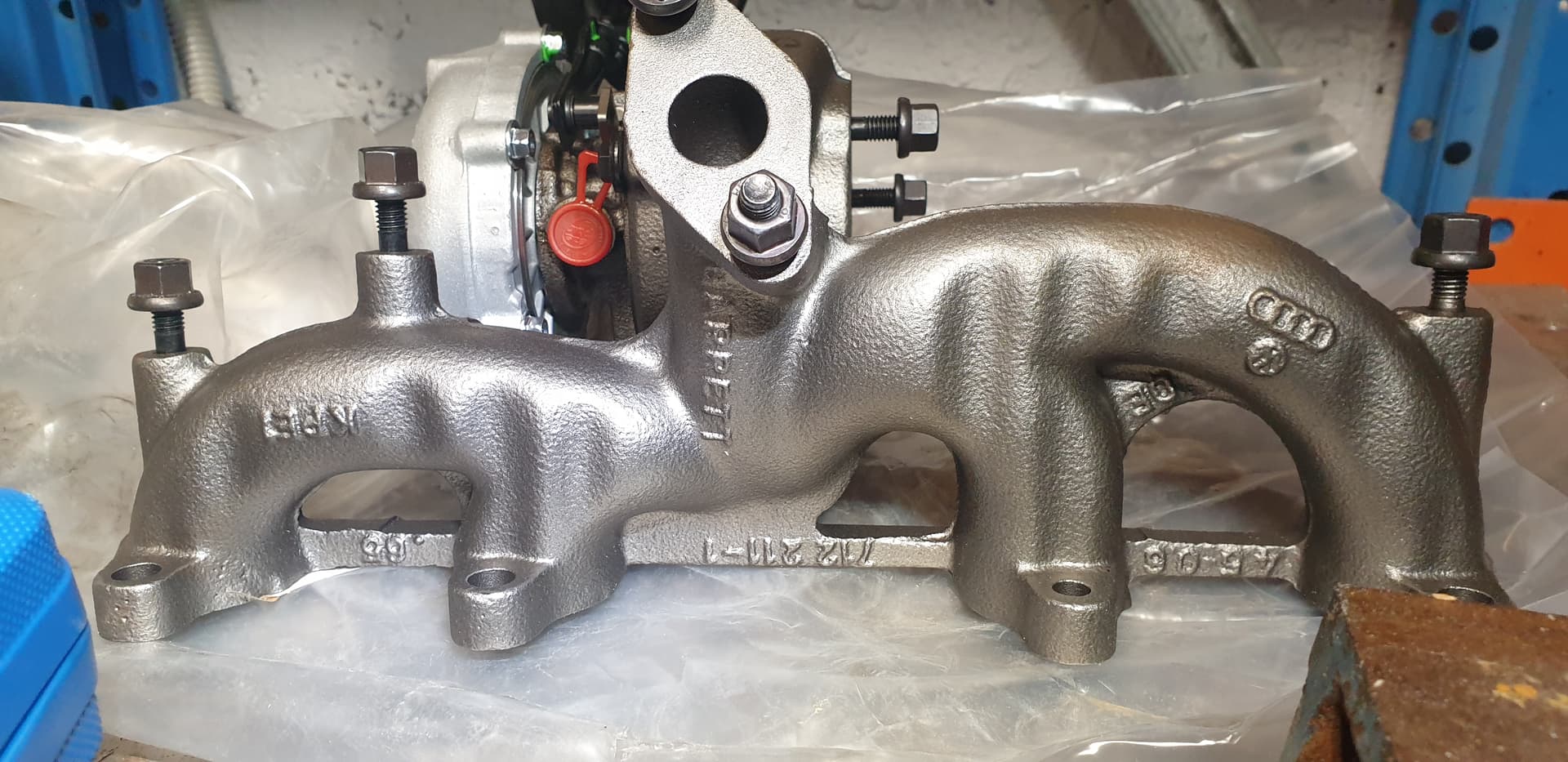

Nein, das ist der Krümmer.
Die Rumpfgruppe ist der Teil zwischen den Turbinengehäusen wo der VTG Hebel ist.
:smiley: Jaja. Ich habe auch alles blind von oben gemacht.
Aber fast alles ist ab! Nur noch 2 vom 3 mutter von Auspuf. Aber die sind wirklich ekelhaft!
Ja genau das.

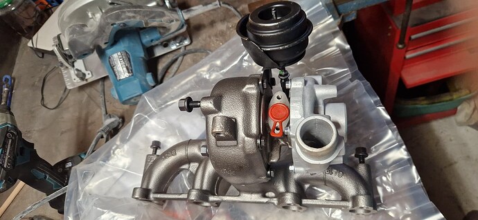

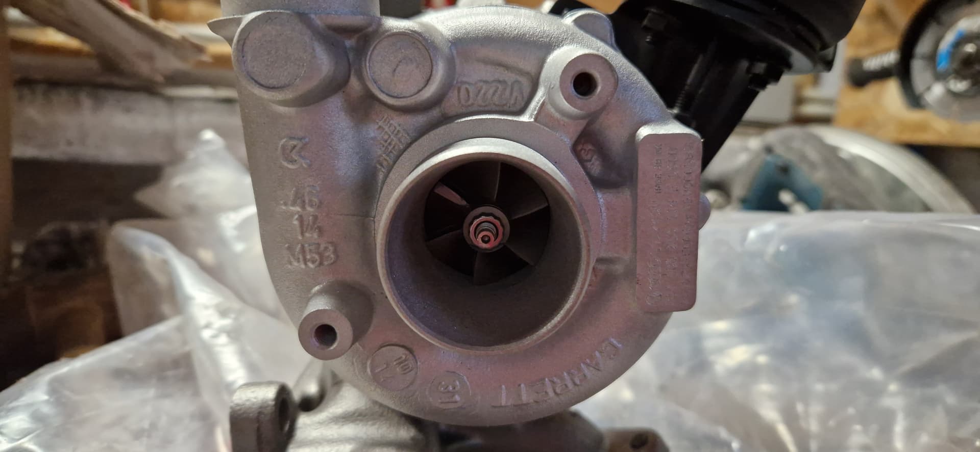

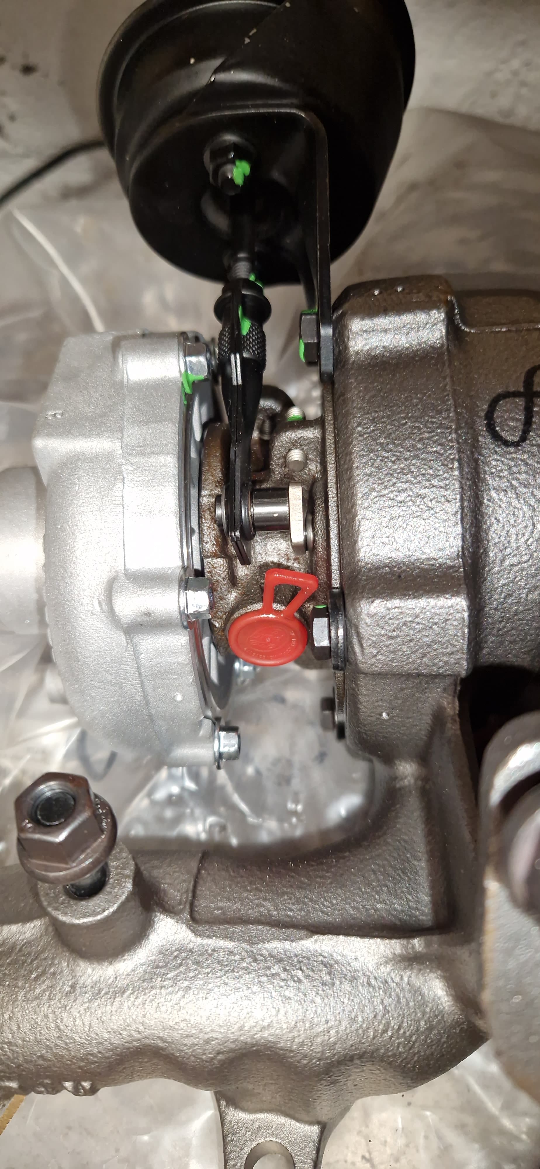

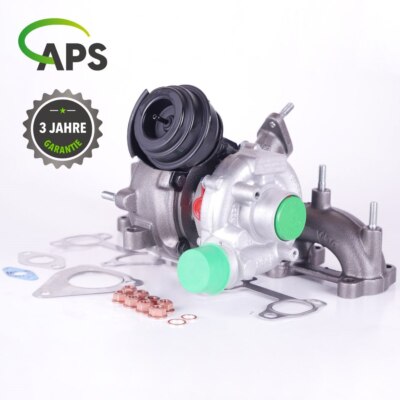

z.B. diese Firma scheint diese rote Verschlusskappen (oder Rumpfgruppen mit diesen Verschlusskappen dran) zu verwenden.
https://www.turbomotors24.de/produkt/turbolader-audi-ford-vw-19tdi-713672-6
Verschlusskappe kommt wohl von hier. https://www.essentracomponents.com/en-gb/p/ezeplugs
Ich vermute, dass du einen originalen von einem wiederaufbereiteten Turbo daran unterscheiden kannst, ob die Rohranschlüsse am Alu blank sind von der Bearbeitung oder matt von der Aufbereitung:
blank :click:
matt :click:
Bei dem matten Reman(ufactured) scheinen die Fotos 2, 3 und 4 nicht von einem Reman zu sein.
Und mir scheint, dass Garrett beim Ölrohranschluss den Doppelnippel schon montiert mitliefert (nach den Bildern dort, kein Bild beim Reman) und ein Typenschild aufnietet (wenn man all dem glauben darf was man dort sieht).
Lt. hier gibt es nur drei offizielle Distributoren in :de: :
https://www.garrettmotion.com/turbo-replacement/distributor-locator/europe/germany/
@uborka warum rumraten :person_shrugging:… einfach fragen
@kaneelschep wo hast du den gekauft und als was (überholt, neu,…)
Wenn es dich nicht stört für wie viel?
Ich habe eins von EBay geholt. Generalüberholt. 259 Euro mit Versand.
Ich habe neue Preise und Gebrauchtpreise angeschaut. Es war alles viel zu viel für das, was ich ausgeben oder bekommen wollte. Das hier ist also der Mittelweg.
Wenn der platzt, schauen wir weiter. Aber dann ist den Dicke vielleicht schon eh weggerostet.
