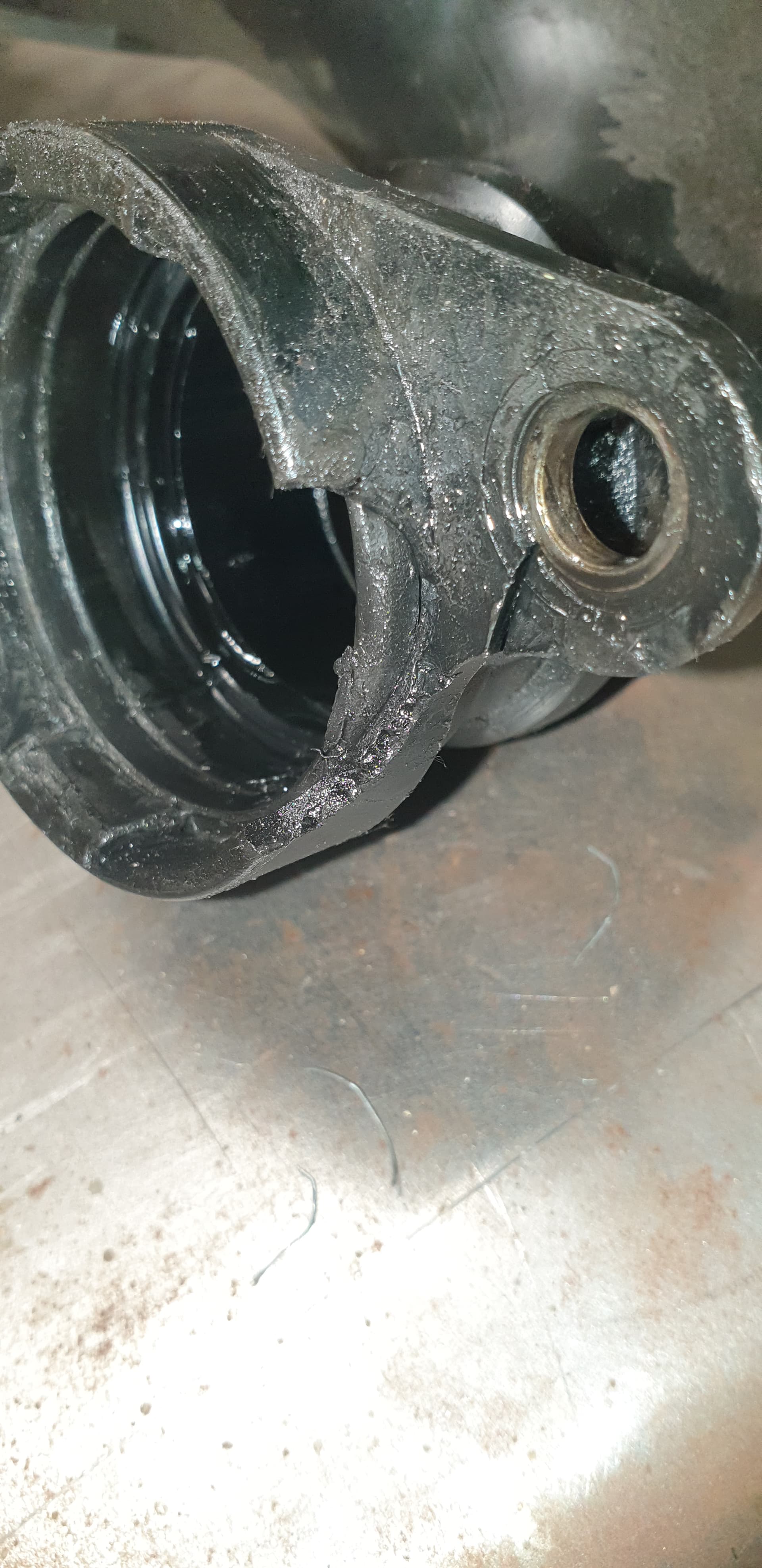

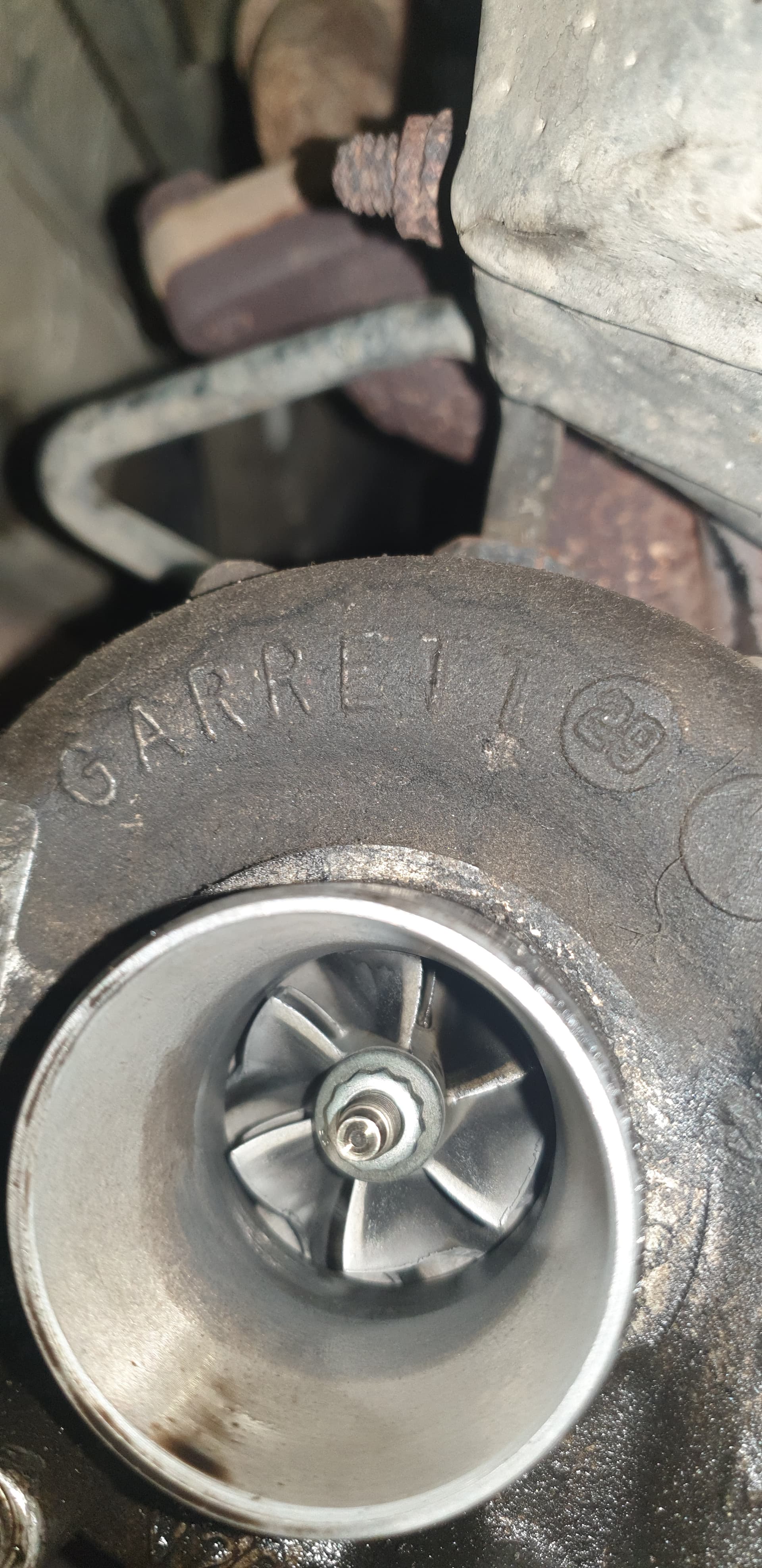

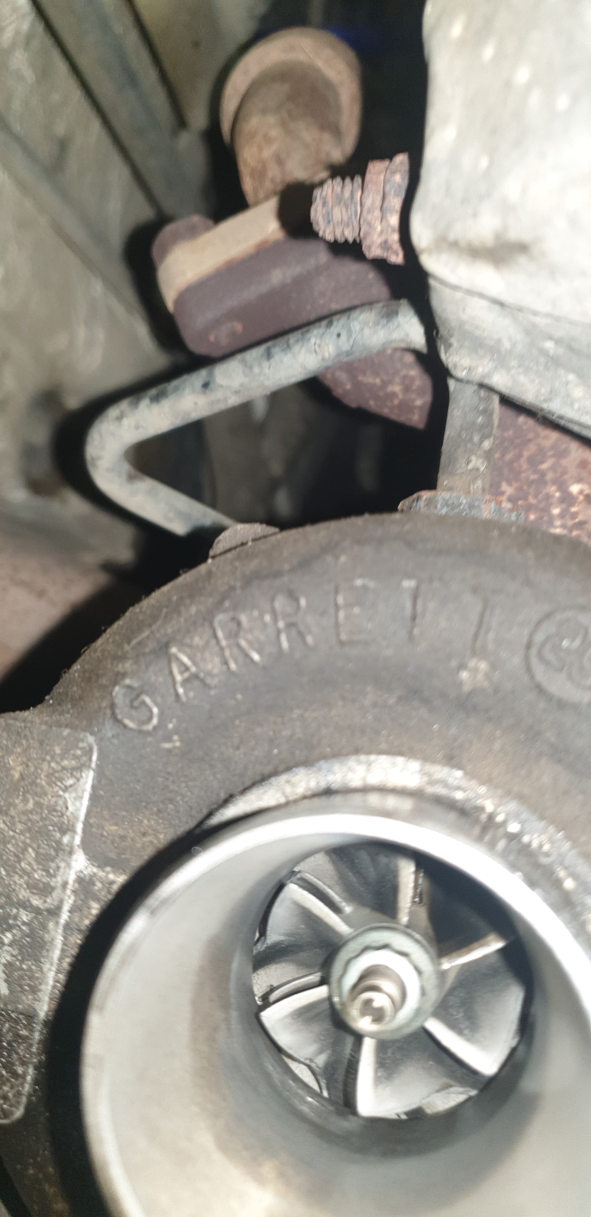

Heutenabend habe ich die dicke im Garage geschoben. Alle Schlauchen sind noch fest am platz. Auch nirgenwo kaputten Schläuche. Aber dort, wo das Ansaugrohr mit den 2 Schrauben am Turbo befestigt ist, ist ein Auge gerissen und ein plastik teil abgebrochen. Ich habe das Ansaugrohr zum Turbo ausgebaut. Hier ist ein Foto. Auch ein Foto vom Turbo. Das ganze Turborad kannst du einfach 1 cm hin und her bewegen.
Ich glaube, man kann die Kratzspuren vom Turborad drumherum sehen.
Ich vermute, dass das Plastikteil, das am Ansaugrohr fehlt, in den Turbo geflogen ist. Und alles kaput gemacht had. Oder etwas vom strasse. So etwas.
Ende turbo denke ich.

Wo genau saß dieses Plastikteil, wo das Stück fehlt?
Edit: Ich glaube ich weiß, welches. Siehe erstes Foto in Turbolader defekt?
Das Ende von dem Rohr.
Ja genau. Es ist das plastik Rohr was direkt am Turbo geschraubt ist. End Rohr von Luftfilter zum Turbo.
Also auge ist gerissen und plastikteil kaput.
