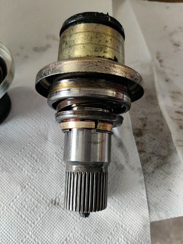

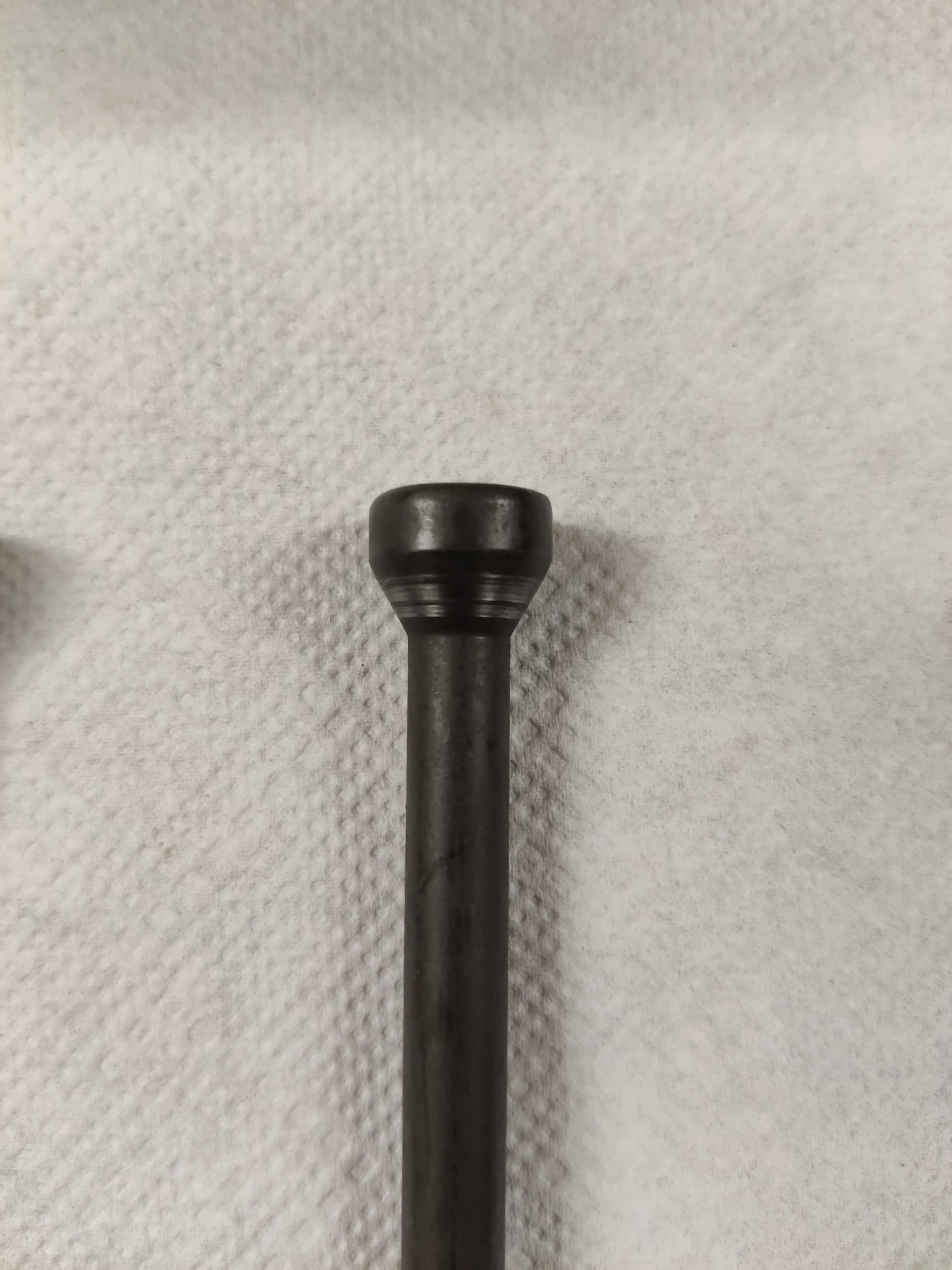

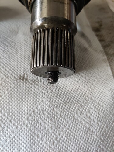

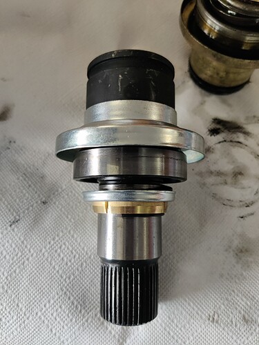

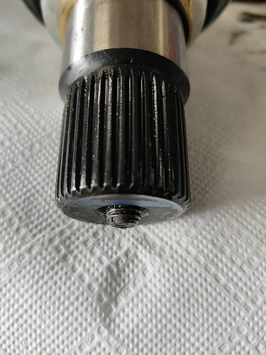

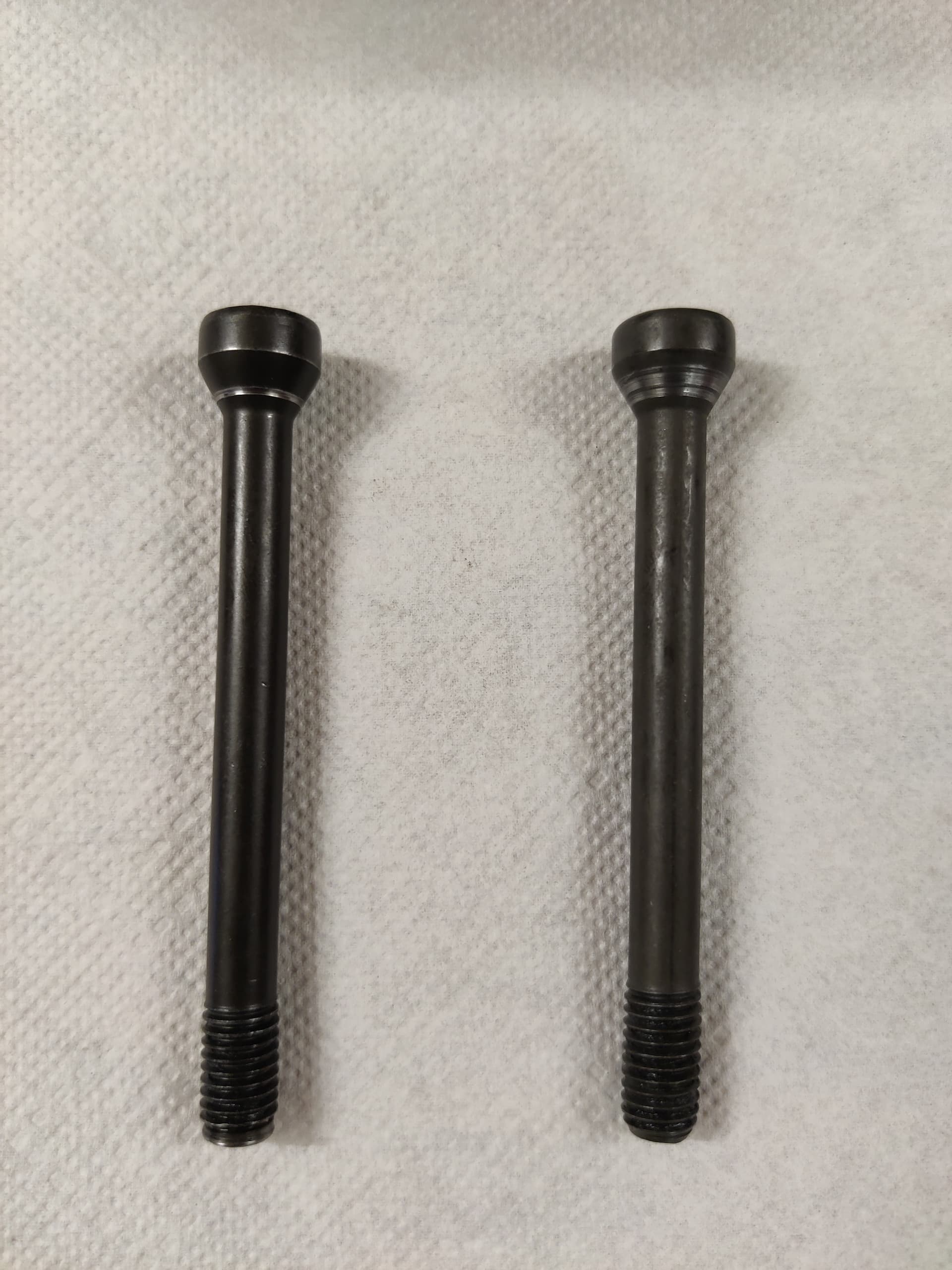

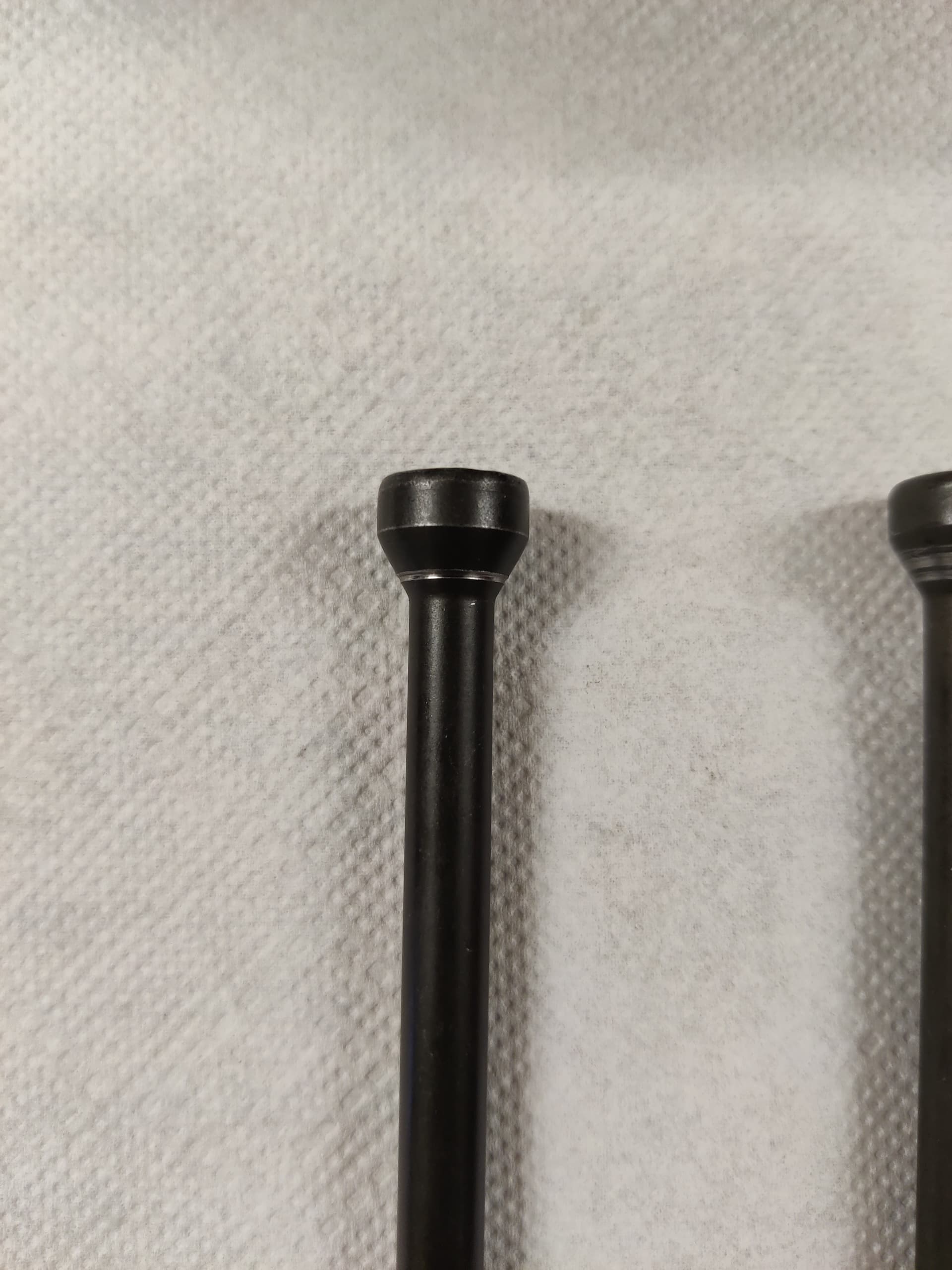

Bin gerade dabei die Steckwelle, Antriebswellen usw. zu tauschen, habe alles von SKF geholt, natürlich eine neue passende Inbussschraube… wie viel hat euere Inbussschraube zum anziehen raus geschaut, ich habe aufjedenfall die richtige gekauft, die ausgebaute ist 1:1 die gleiche.
Schaut mal auf die Bilder.

Das SKF ding hat keine Phase fur den Inbus… Das kann doch nicht war da, wer von euch hat SKF verbaut?

Die zylindrische Senkung für den Schraubenkopf ist D=15, ein Schraubenkopf von 8er Schraube ist D=13.
Welche Fase brauchst du?
Die Bohrungslänge in der Steckwelle ist ca. 74mm, Schaftlänge der Schraube sollte ca. 10mm mehr sein.

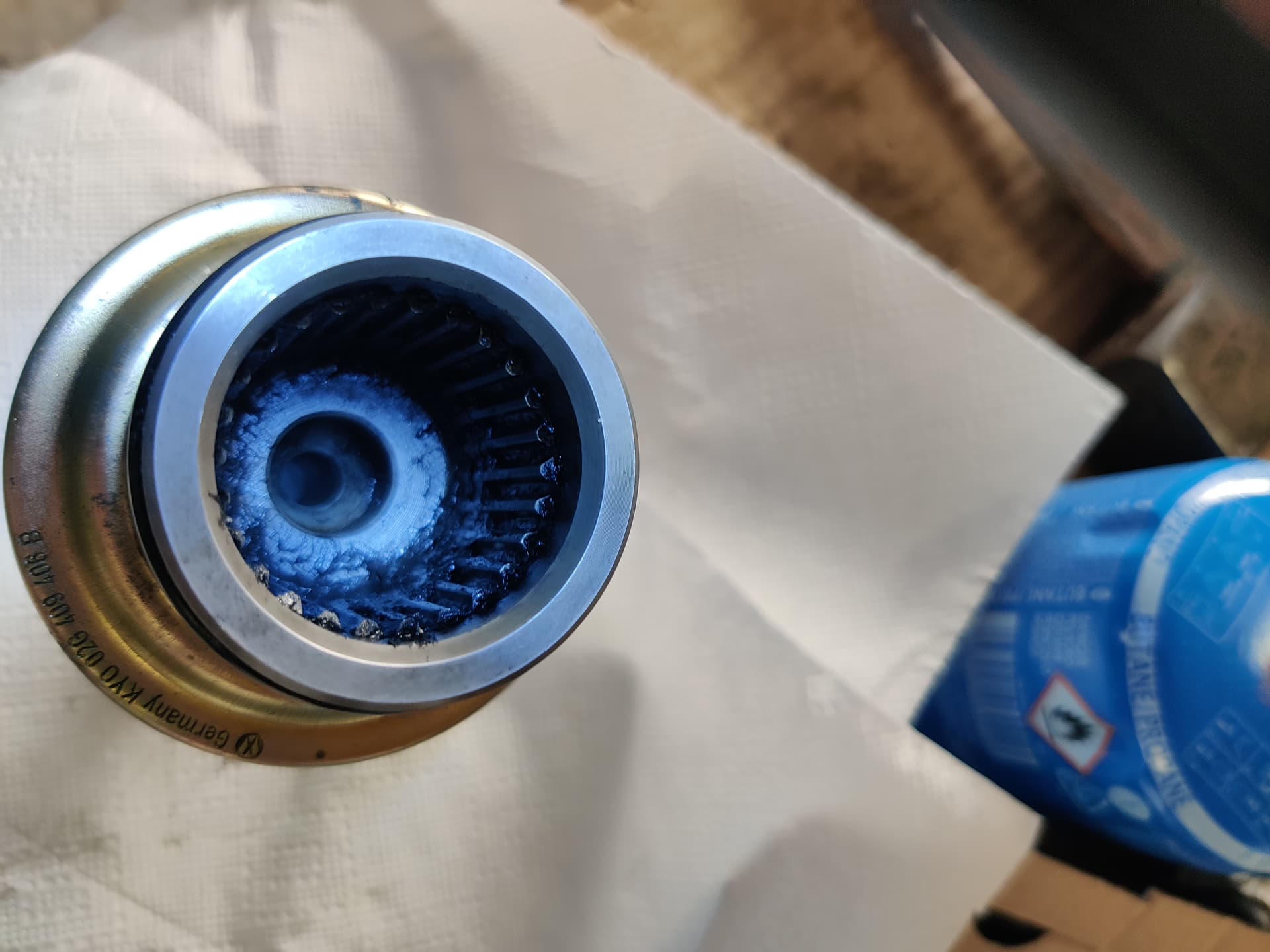

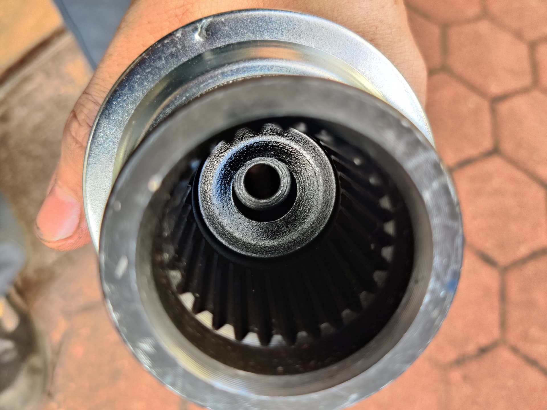

Das passt hier alles nicht mit der SKF Steckwelle, wie gesagt die SKF hatte keine Senkung fur eine Senkkopfschraube, es ist Flach an der stelle, ich könnte da jetzt jede beliebige Zylinderkopfschraube durch stecken.
Ich habe Gemessen (grob) Originale Steckwelle VW Bohrungslänge ist genau 68mm der Schaft von der Originalen Schraube hat 74mm und die Schraube schaut auch 6,0-6,4mm raus.
Das heißt Original hat man nur 6mm Gewinde.
SKF Steckwelle hat keine Senkung und Bohrungslänge ist ca 72mm , die Original Schraube schaut 2,2mm raus.
Unmöglich sieht man auch an den Bildern, das die Fläche der Schraube nur Punktuell packt im Gegensatz zur Originalen Verschraubung.

Ich habe genug Schrauben mit verschiedenen Längen um das richtig zu befestigen. Die Senkung ist nicht kriegsentscheidend.
Oder man hat nur eine (falsche) Schraube.
Das ist mir doch klar, ich habe 1 Mio Schrauben im Keller, ändert nicht daran, dass es falsch konstruiert ist, dann sollen sie von sich aus die richtige Schraube reinlegen.

SKF Steckwelle VKJC 6350 wurde mit einer M8x80 Zylinderkopfschraube (blank, also NICHT verzinkt) und einer passenden 1mm Unterlegscheibe verbaut.
1mm Unterlegscheibe ist Pflicht in diesem Fall, da die Schraube sonst zuviel raus schaut.
Das Gewinde im Getriebe ist 7mm lang, die M8x80 ohne Unterlegscheibe schaut 7,4mm raus.
6,4mm logischerweise mit Unterlegscheibe (1mm) wie es Original war.
