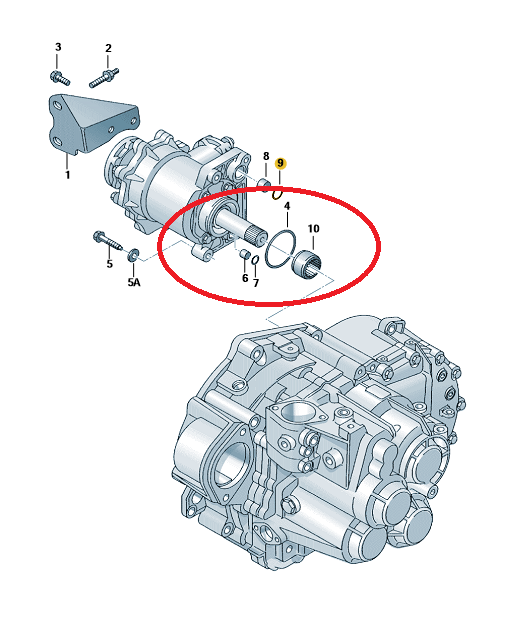

Ich habe heute versucht, neue Gummis für das Differenzial zu bekommen. Aber VW sagt sie hat den großen Gummi um die Achswelle und den größeren Öldurchlassring nicht mehr im Sortiment.
Gibt es vielleicht einen VW-Ersatzteilhändler für Europa, wo man das bestellen kann? Weil die grosse Gumi muss wirklich ersetzt werden.
Ich hab nur Ami Sites gefunden.
N 90483701 und N 90638902 sind die beide laut mechaniker bei VW.
4 und 7 auf bild

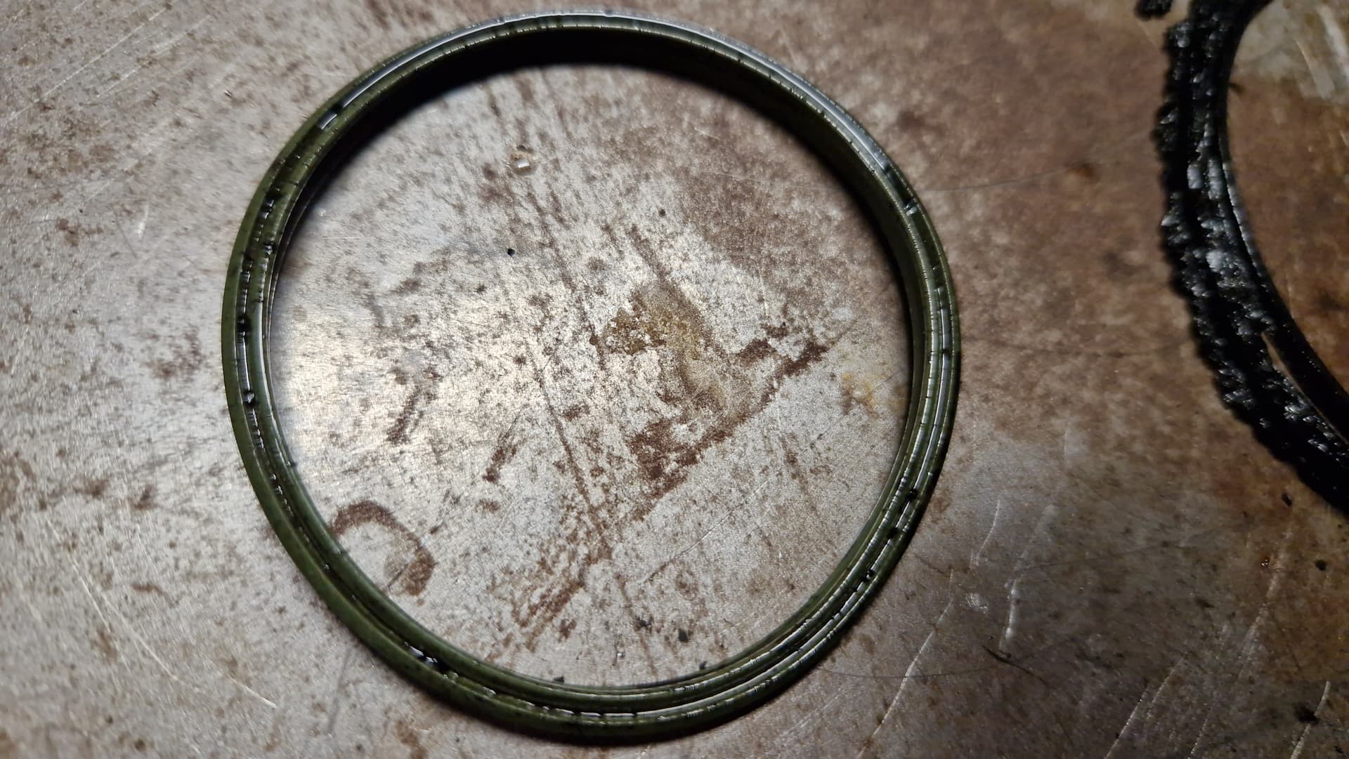

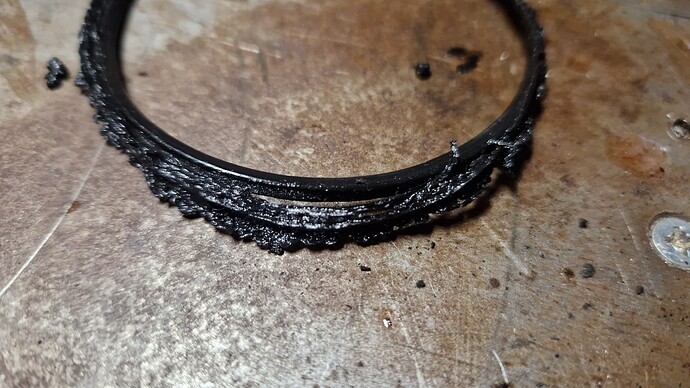

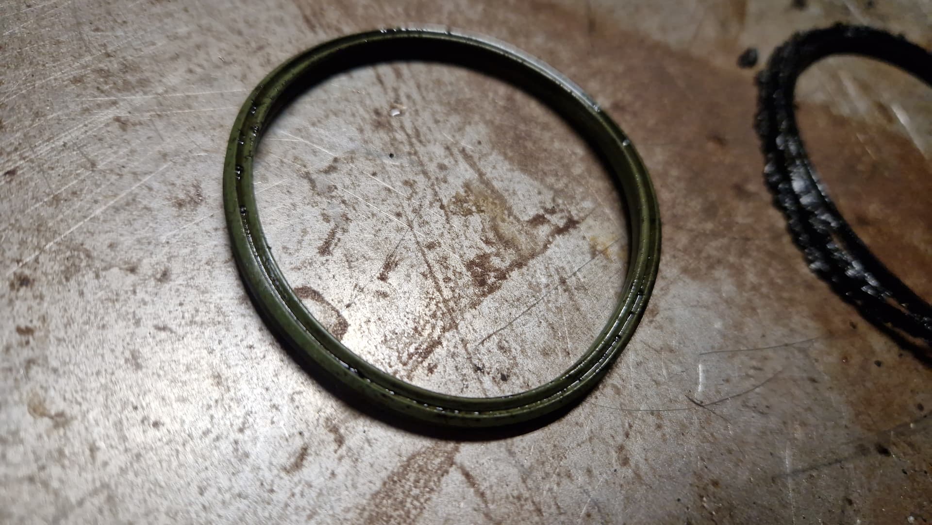

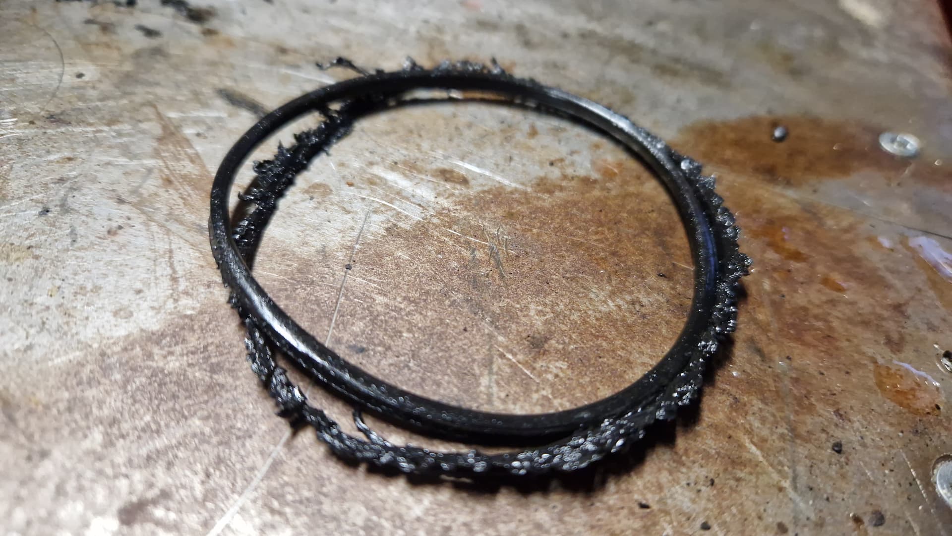

Also, der Laden hatte den Gummiring schließlich nicht. Ich hab uberal nachgefragt. Bin überall gewesen. Keiner hatte ihn. Ich fand einen Laden für Industrie-Gummiringe, hauptsächlich für LKWs, Bulldozer, Hydraulik usw. 23 Cent für NBR70 O-Ring in der von VW vorgeschriebenen Größe. Das Problem ist allerdings, dass das Original nicht wie ein O-Ring aussieht aber zu kaputt ist, um es jemand zu zeigen. Es sieht aus wie eine art Doppelring. Vielleicht wie die an den Ladeluftrohren. Vielleicht weiss jemand wie es aussehen muss?
Wenn nicht, bau ich es einfach wieder ein mit diese NBR70 O-ring. Alles besser dan was drin war.
Ich will das Auto raus aus mein Garage. Es hat schon zu lange gedauert. :wink:
Doppelring? Meinst Du einen Quadring?
So sieht es aus. Vielleicht war es nur ein O-Ring. Und der ist zerdrückt worden.
Ja Quadring? Heisst das so? Kann schon passen ja. Diese:
