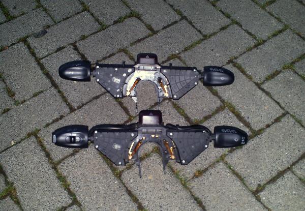

Hier der alte Schalter .
Und hier der alte ohne GRA und der neue mit GRA

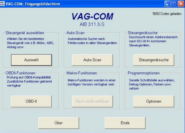

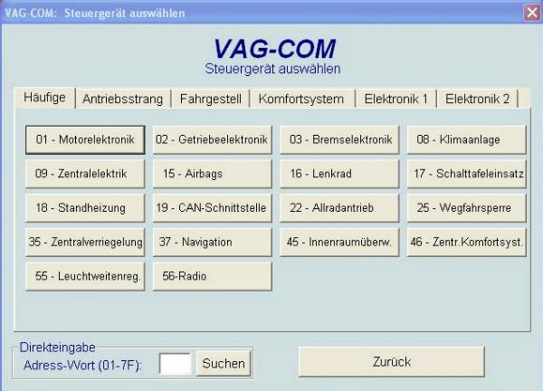

VAG-COM starten.
Dann Motorsteuergerät anwählen

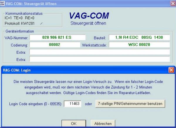

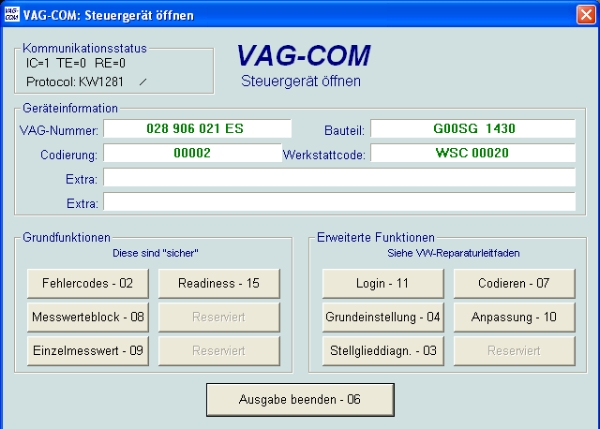

Sind keine Fehler vorhanden oder aber gelöscht gehts mit dem Code der GRA weiter.

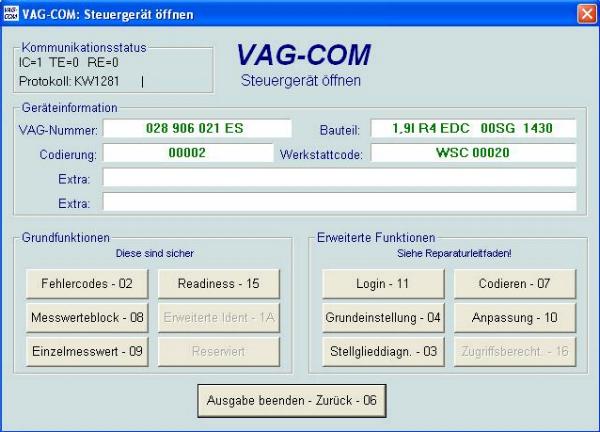

Hier zu sehen kein Code eingegeben also GRA nicht aktiviert. Oben wo Bauteil steht, steht der Wert 00SG
Man klickt auf Login-11 und gibt folgenden Code " 11463 " ein
Danach ist oben folgendes bei Bauteil zu sehen
Somit ist die GRA freigeschaltet.

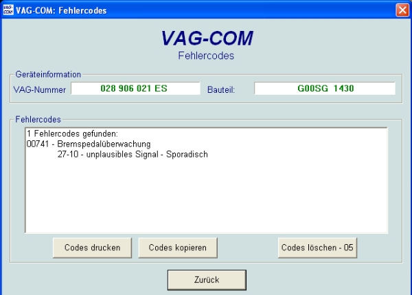

Ebenso sind Kabelbrüche im Schalter selber ein Thema. Hier beschreibe ich wie ich meinem Fehler auf die Schliche gekommen bin. Bei mir machte zuerst der Bremslichtschalter zicken.
Nach löschen von diesem Fehler stellte sich raus das der Schalter nicht richtig schaltet bzw. bei **nicht **getretenem Pedal ein getretenes Pedal simulierte. Hier bitte nach dieser Anleitung die Schalter einstellen. :click: Ich habe dazu den Schalter nicht ausgebaut sondern das Pedal mit der Hand gedrückt und den Schalter rausgezogen.

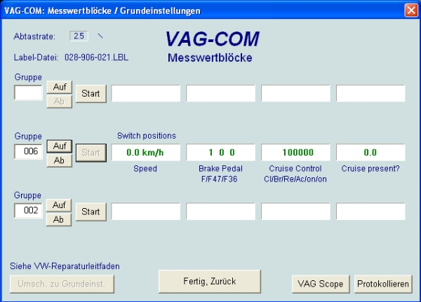

Im MSG bitte Meßwertblöcke aufrufen.
Hier bitte den MWB 6 aufrufen.
Und siehe da schon sehen wir den Fehler.
Im zweiten Bereich sehen wir 1 0 0 und im dritten Bereich 1 0 0 0 0 0 . Diese Anzeigen zeigen die Schalter der Pedalerie und des GRA Schalters. Im zweiten Bereich zuerst den Kupplungsschalter (F38) und die beiden letzten sind der Bremslichschalter (F) und der Bremspedalschalter (F47). Und im dritten Bereich ist die erste Stelle für die Kupplung und die zweite für die Bremse. Diese dürfen aber nur bei getretenem Pedal eine 1 anzeigen. Bei mir war der Kupplungsschalter auch verstellt.
Also nach gleichem Prinzip wie bei der Bremse einstellen und nochmals checken, dass dort 0 0 0 im zweiten block und 0 0 0 0 0 0 im dritten Block steht.
Zum Testen bitte beide Pedale treten.
So nun können wir aber auch den GRA Schalter testen. Dies geht im dritten Block welchen wir ja schon offen haben.
dort steht zuerst :
0 0 0 0 0 0 = Alles aus, kein Pedal getreten.
1 0 0 0 0 0 = Kupplung getreten
0 1 0 0 0 0 = Bremse getreten
0 0 0 0 1 1 = GRA Schalter in Pos. ON
0 0 0 0 0 1 = GRA Schalter in Pos. OFF
0 0 0 1 1 1 = GRA Schalter in Pos. ON und SET gedrückt.
0 0 1 0 1 1 = GRA Schalter in Pos. ON und RESUME gedrückt.
Wenn Ihr alle Schaltgänge des GRA Schalter durchführt, könnt Ihr so Kabelbrüchen auf die Schliche kommen.
Zum Schluss noch das letzte Feld.
Den vierten Block. Dort steht Cruise Present.
Dort können 2 Zahlen stehen welche folgendes aussagen.
255 = GRA gesperrt ( nicht vorhanden)
0 = GRA aktiviert ( nach Eingabe vom Login oder schon ab Werk)
